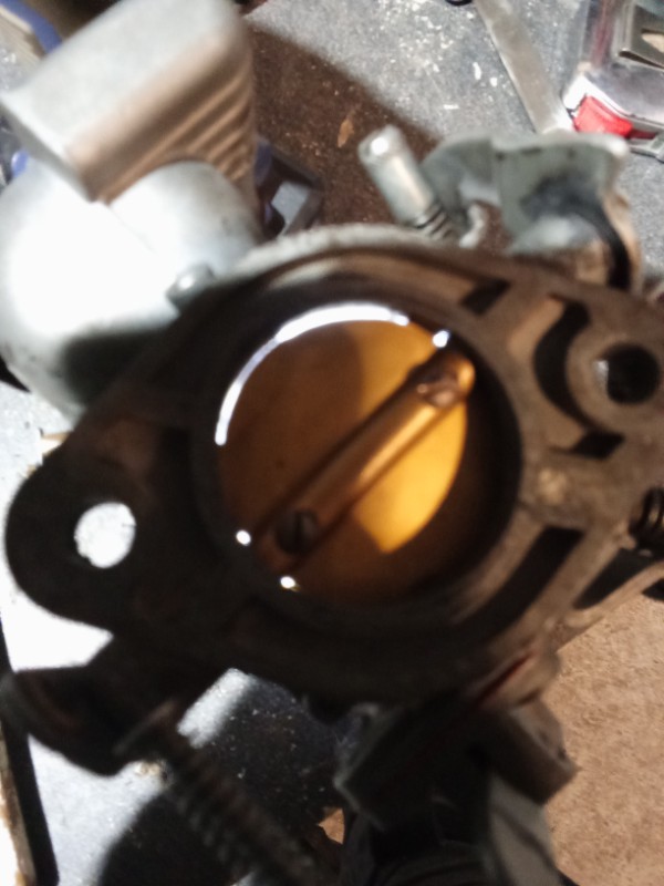

J’ai démonté le carbu ce matin, le papillon fermé, j’ai 0,25mm d’espace sur la partie qui descend dans le collecteur la partie arrière elle semble étanche.
Il y a un petit frottement quand le papillon arrive en butée fermé
J’ai 1mm de jeu axial latéral, ces jeu peuvent ils expliquer le ralenti trop haut ?
La lampe led que j’ai mis sous le carburateur accentue l’impression de jeu mais il y a un espace de 0,25mm.

Autrement en réglant le papillon avec les 2 vis le jeu est réduit de 0,25 à 0,10 le papillon se retrouve sur le 1er trou de progression comme vu sur la photo, ça a l’air bon ?

Le jeu de 0,25 sur le papillon fermé est il normal, sur la partie éclairée de la photo ci après ?

JFU a écrit : 28 nov. 2025, 14:30 Le jeu de 0,25 sur le papillon fermé est il normal, sur la partie éclairée de la photo ci après ?
Non.

1 - le circuit de ralenti est un circuit de carburateur à part entière : une arrivée d'essence, une arrivée d'air, un gicleur d'essence et une sortie de mélange air-essence.
2 - sur un carburateur neuf, si tu fermes complétement le papillon, il y a du mélange air-essence riche qui part vers les cylindres. Mais pas suffisamment en grande quantité pour faire tourner le moteur.
3 - aussi, tu dois entr'ouvrir le papillon pour laisser passer un peu d'air.
4 - si tu arrives à faire tourner ton moteur (même avec un ralenti haut) alors que tu fermes complètement ton papillon, c'est que tu apportes de l'air, à tes cylindres !
5 - par où cet air arrive à rentrer dans le carburateur (papillon complètement fermé) ?

J’ai remplacé mes joints sur l’axe du papillon, recentré ce dernier, j’ai 0,10 de jeu maintenant mais je ne ferme toujours pas complètement le papillon.
J’ai redémarré ce matin starter à fond pendant quelques minutes pour que ça chauffe.
Le ralenti est maintenant reglable avec la vis micrometrique du papillon.
