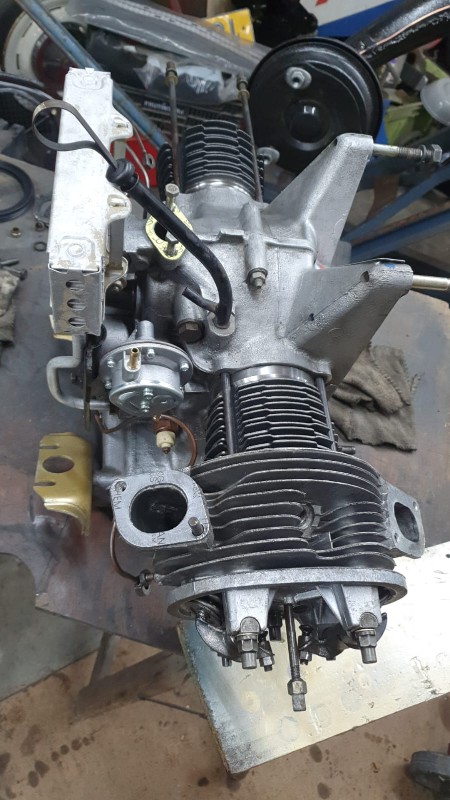

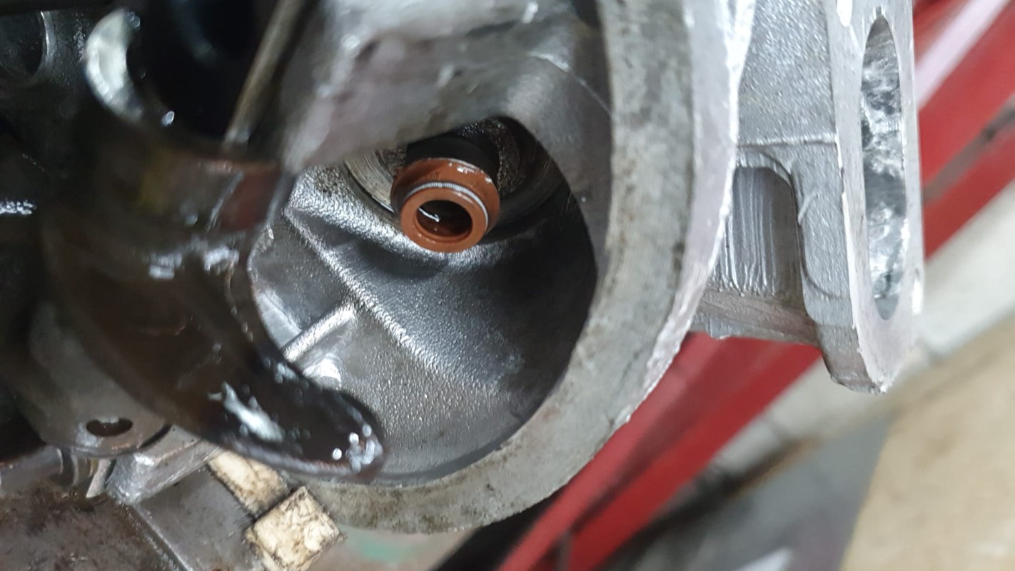

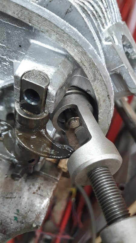

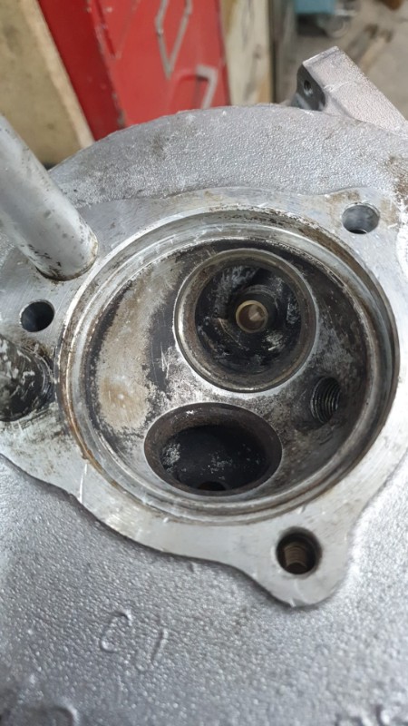

Salut à tous,
Que voulez vous, on en parlait avec mon homonyme : entre passion et folie, il n'y a qu'un pas !!
Le remontage du moteur avance bien, avec les 2 sacro saintes questions : tierçage et jeu à la coupe !
Tierçage des segments : ok, ils tournent et Ok ça ne sert peut-être à rien, mais ça ne peut pas être mauvais, donc y'a pas a réfléchir...
Jeux à la coupe : Franchement, c'est un peu fort de café : c'est bien précisé dans la notice qu'il faut le vérifier, alors même que cylindre et pistons sont neufs, et appairés => pourquoi les segments ne le sont-ils pas ?!! incompréhensible !
Bon la notice le préconise, Gazoline et 2CV Expert aussi, donc go, on verra... et coup de pot (?) les jeux sont à la côte mini, ouf !!
Franchement, ce kit cylindre / piston 652cc Burton me plait bien, et on y voit rien (les pistons passent de 72 à 75mm).
Nettoyage, rodage soupapes, remontage...
Ca commence à sentir bon !!
A bientôt les z'amis !

Salut à tous,
Ca continue de se remonter gentiment côté moteur :
Pour bien finaliser les choses, je commence à réflechir aux petites finitions ;o)

Salut à tous,
Aujourd'hui réception d'une 'grosse commande' MCDA (106Kg !), de quoi donner du grain à moudre à l'ami Damien !
y'avait un peu de tout (moteur, suspensions, garnitures, jantes, ...). En parrallèle on avait récuperé à 'bon prix' des Michelin (évidemment, quoi d'autre ?!).
Donc réglage des culbu et montage du reniflard :
Montage des amortos avant (je conserve les AR) et des pneus sur les jantes :
Je ne les ai pas encore vues en vrai, mais je suis a priori un peu décu de l'aspect de la sellerie :
Je jugerai sur pièce ce jeudi...
