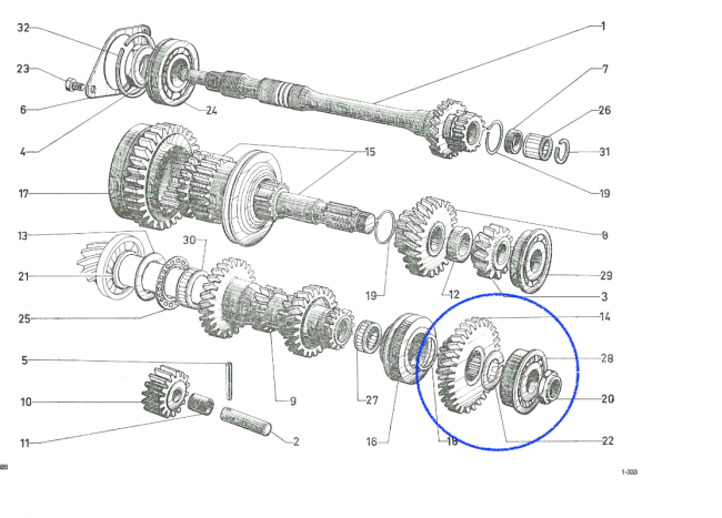

D'ailleurs, quand on serre cet écrou, celui de l'axe du pignon conique et que je regarde le plan de boite sur la revue technique, je ne vois pas très bien contre quoi cet écrou vient plaquer la bague intérieur du roulement associé. Je ne vois pas d'épaulement et vu le nombre de pignons qui sont sensé tourner librement sur cet axe, je ne vois pas comment cet épaulement peut être le pignon conique lui même vu qu'il est situé à l'autre bout de l'arbre, si quelqu'un peut m'éclairer ...

2 - pour atteindre 75 Nm au serrage, le plus dur n'est pas de serrer mais surtout de bloquer l'axe. Si ta BV n'est pas démontée, il suffit d'enclencher deux vitesses en même temps.
3 - quand tu serres l'écrou de l'arbre conique (pas à gauche), tu viens plaquer le roulement à double rangée de bille sur l'arbre conique : tu règles ainsi la distance conique.
Après, le roulement est maintenu en place sur le carter par le couvercle arrière qui vient appuyer dessus.
D'où l'importance en cas de changement du roulement à double rangée, de vérifier la hauteur de la collerette débordante.

c'est là que je n'arrive pas à voir quel élément permet de bloquer l'autre côté de la bague intérieur du roulement. Par exemple sur un axe de sortie de boite, d'un côté il y a l'écrou et de l'autre la tulipe et entre les 2 pris en sandwich , la bague interne du roulement et une bague acier.Lolodubalaou a écrit : ↑15 oct. 2025, 12:45 3 - quand tu serres l'écrou de l'arbre conique (pas à gauche), tu viens plaquer le roulement à double rangée de bille sur l'arbre conique : tu règles ainsi la distance conique.

à l'extrémité de l'arbre conique, tu empiles :
>> la roue de renvoi de réducteur (qui vient s'appuyer sur un épaulement de l'arbre)
>> la rondelle de réglage de la distance conique
>> les deux parties parties internes du roulement double
le tout étant serré par l'écrou (pas à gauche).

C'est donc cet épaulement que je n'ai pas vu sur la vue en coupe de la revue technique.
Le pignon de renvoi est donc pris en sandwich. J'imagine que s'il est équipé de cannelures c'est pour pourvoir coulisser afin de s'adapter à la rondelle de réglage qui aura été choisie

les cannelures permettent certes un déplacement axial de la roue mais surtout solidarise cette roue de renvoi de réducteur, avec l'arbre conique.

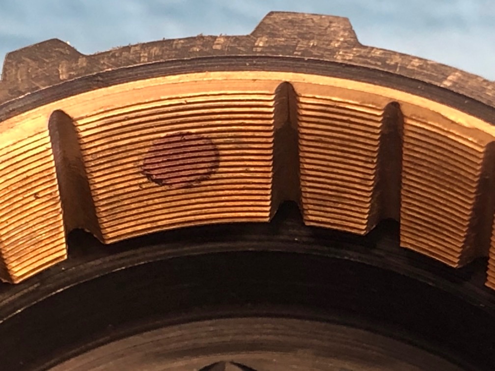

Faudrait voir la couleur des paillettes : argent ou doré ? Carter ou synchros ?
Rouler un peu et refaire une vidange pour savoir si tu "produis" toujours des paillettes ...

L'huile étant ''dorée'' comme du miel, les paillettes paraissent plutôt jaunes, mais je n'ai pas eu le réflexe de les filtrer rincer pour voir vraiment. Je le ferai la prochaine fois, en espérant qu'il y en aura presque plus !

si c'est doré, il y a de fortes chances que ce soit du bronze de cônes de synchro :
Et en même temps, tant que tes vitesses passent sans craquer,
