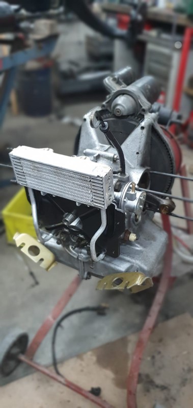

Quelques photos du GMP et de l'avancement global...
Donc le moteur, attention les yeux, ça fait mal !
La boite était pleine de crasse, une fois nettoyée 'en gros' :
Entre les joints spy, et les joints à lunette, ça avait pissé de l'huile partout qui s'est agglomerée avec la poussière dans le radiateur d'huile et les ailettes des cylindres, ça fait peur !
Le radiateur d'huile après nettoyage + ultrasons :
Le moteur, nettoyé 'à la spatule' puis à l'essence :
Les culasses étaient collées aux cylindres, mais en chauffant, elles sont venues, plutôt belles :
Les pistons étaient 'marqués par la chauffe' mais propres, de même que les cylindres... Je vais les garder 'au chaud' :
Pour mémoire, j'ai commandé un kit piston / cylindre 652cc Burton que je vais accoupler à un volant lourd d'avant 1982. Avec l'allumage électronique, et les feux à LED ce seront les seuls écarts que je me serai permis par rapport à l'origine... Honte à moi !

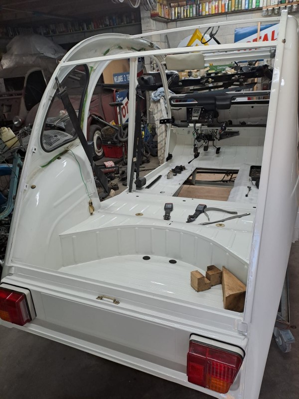

Bonsoir @Damien25 , bonsoir à tous,
Ce que j'admire d'abord sur ta 2CV, c'est la qualité de la peinture !
Et le soin apporté à l'ajustement (parfait !) des socles des feux arrière !
Magnifique !
J'ai peint le cric de la même couleur que la carrosserie : gris rosé AC 136. Il m'a semblé que c'était la couleur d'origine...

Autant je peux être 'relativement fier' de ma peinture sur la Rialto, autant là, je n'y suis pour rien, mais c'est le résultat qui compte ;o)
Toutes les agraffes avaient été retirées avant peinture. La misère c'est que sur une précédente réparation (avant que je l'achète) ils avaient repeint comme des sauvages, y'a des projections sur tout (ceintures, plastiques des portes, faisceau, ...) et il faut tout nettoyer avant de remonter !
En attendant je vous livre les photos du remontage qui commence à avancer, même si la caisse n'a pas rejoint le chassis vu qu'on a toujours pas reçu les coupelles des pots....
Côté freins / pédaliers :
Tout le petit accastillage est traité et repeint :
Et la structure qui s'habille petit à petit :

J'avais oublié, mais pour le cric, il a eu au moins 3 coloris différents au cours de la vie de la 2CV... Après 80 il était visiblement 'en standard' dans ce gris/bleu sans doute proche d'un RAL 7031...
Pour la visserie : après nettoyage et traitement, les vis qui étaient initialement bichromatée sont repeintes en doré avec la couleur la plus porche pour matcher à l'aspect d'origine !

Sinon, le remontage se poursuit, malheureusement avec la caisse séparée du chassis pour cause de coupelles de pots de suspension toujours pas là...
J'avais demandé à mon pote si il saurait me mettre le compteur à 0 avec la resto, pour repartir 'à neuf' de tout point de vue, non seulement il a fait la RAZ, mais il a tout repeint à 'la bonne couleur' (c'était la bonne, mais elle avait jaunis avec le temps) => attention, ça pique les yeux !!
Et le reste de la caisse :

Le cric est également sablé, dans le doute il reçoit une couche d'AC 140, mais il faut que je vérifie ce que c'était d'origine (pas facile à trouver) :
Le moteur est maintenant bien propre, prêt à recevoir ses nouveaux cylindres !

Je n'arrive même pas à assimiler comment tu peux arriver à obtenir une propreté aussi impeccable et une brillance aussi intense...
Sinon, par un travail de brossage acharné, des produits spéciaux et énormément de temps...

Jean-pierre, Michael : oui, c'est du trés trés haut niveau là... Je le dis sans soucis car pour une bonne partie je vous rappelle que ça n'est pas moi qui fait le boulot, mais un autre 'Damien' !!! Je vous partage justement tout celà car c'est à la fois instructif et inspirant.
Vu la vitesse à la quelle je bosse, j'aurais certainement pu atteindre ce niveau de qualité, mais ça m'aurait pris 10ans ! Donc contrairement à la Rialto, j'ai sous-traité la France 3 à un copain qui ne fait que ça, sans regret comme vous pouvez le voir...
Le moteur a été nettoyé d'abord à la spatule, puis à l'essence... en extérieur et au dessus d'un bac de récupération, évidemment : c'est au final assez redoutable.

J'ai 'livré' hier le pack de pièces de chez Burton... les garnitures latérales de custode sont vraiment de belle qualité et seront montées sous peu...
J'avais pas fait gaffe, mais dans le Kit Burton Big Bore 652cc, les gicleurs ne sont pas inclus...
Ca sera ajouté à la commande suivante : ce qui est préconisé, pour un carbu 26/18 Solex double corps, c'est un 110 pour le premier corps, et un 115 pour le second !!
Le carbu a justement été démonté, nettoyé, ultrasonné, controlé, et remonté... la pipe sablée et peinte à la peinture HT thermorésistante Noir 800ºC - Mipatherm de MIPA - bidon 750ml - CROP...
