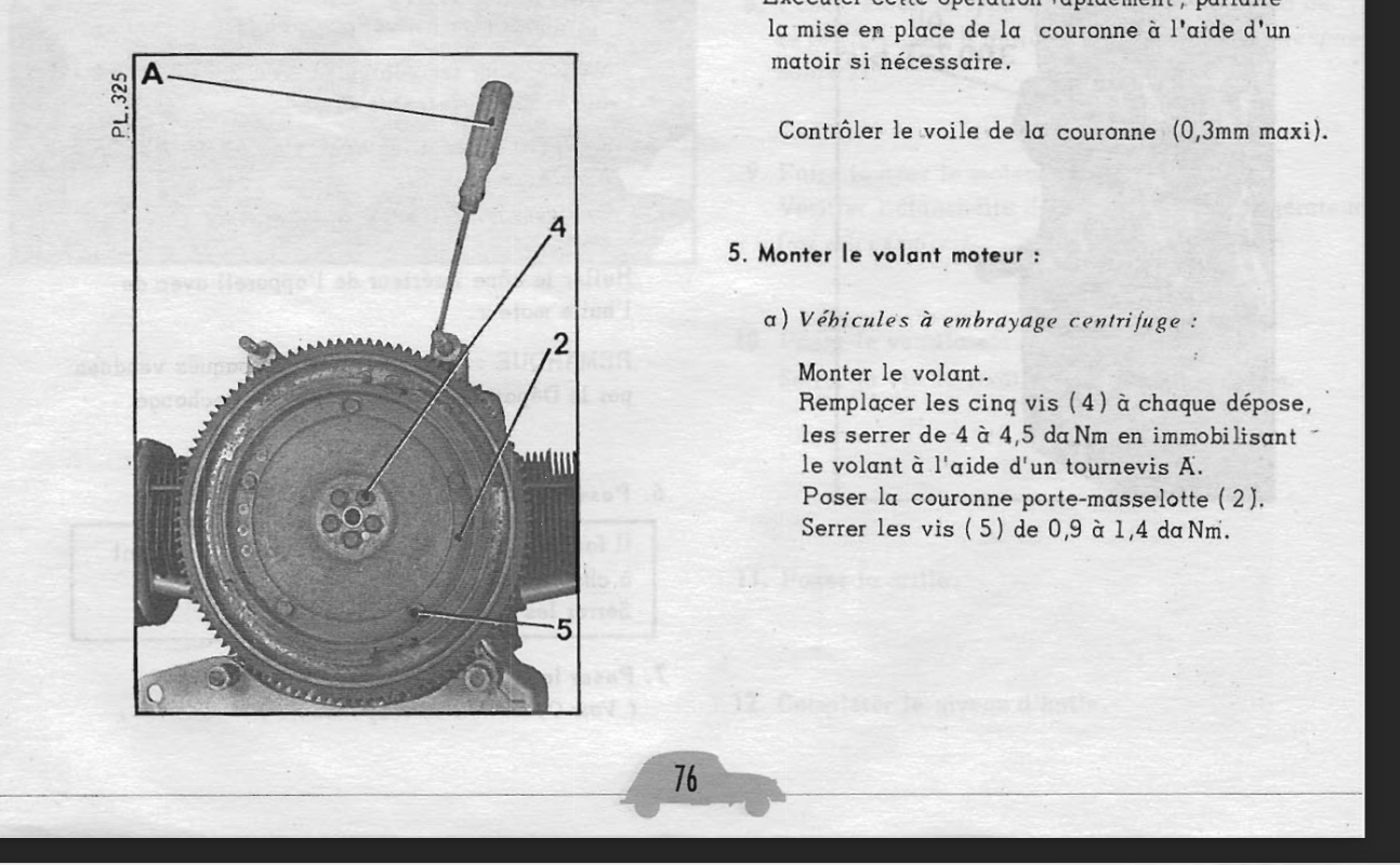

Re: Frein filet or not frein filet ?
Le serrage au couple ou mieux, en angulaire permet de déformer la vis dans ses limites élastiques pour justement éviter le desserrage.
C'est pour cela que les vis de fixation de volant sur le vilebrequin doivent être remplacées à chaque fois.
Maintenant, pour le frein filet, on peut être ceinture, bretelle, épingle à nourrice et je reste assis ...
PS : sur un moteur 912 Rotax, toutes les vis ont un couple de serrage.
Merci pour ces réponses !
Je n'ai pas non plus changé les vis, quel mauvais élève
Je vais me procurer la revue dont tu parles, merci du tuyau.
Salut, je ne change jamais les vis pour a part et j'ai fait quelques moteurs sans jamais avoir eu le moindre souci. Serrer au couple me parait la bonne solution en tout cas.
