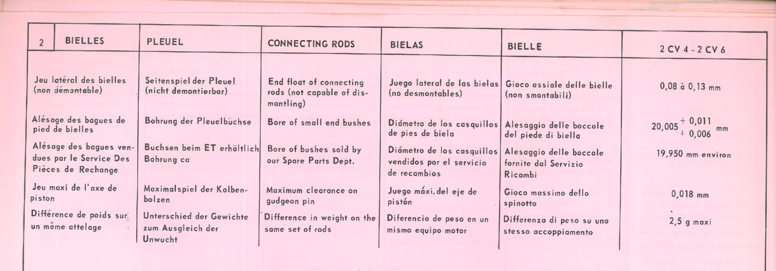

Alors quelques nouvelles puisque j'ai quand même avancé ces derniers jours.
Je me suis aperçu en démontant le cylindre en question que l'un des goujons du haut n'était pas vissé serré dans la culasse. Est-ce que c'est en dévissant que je l'ai desserré de l'autre côté, mystère.
A priori aucun jeu de bielle, ni côté vilebrequin ni côté piston. Le reste semble en assez bon état. Mes compressions étaient bonnes, ça colle.
Je suis rassuré de ce côté, ça m'aurait embêté que la bielle ait du jeu coté vilo ...

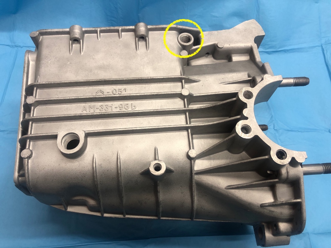

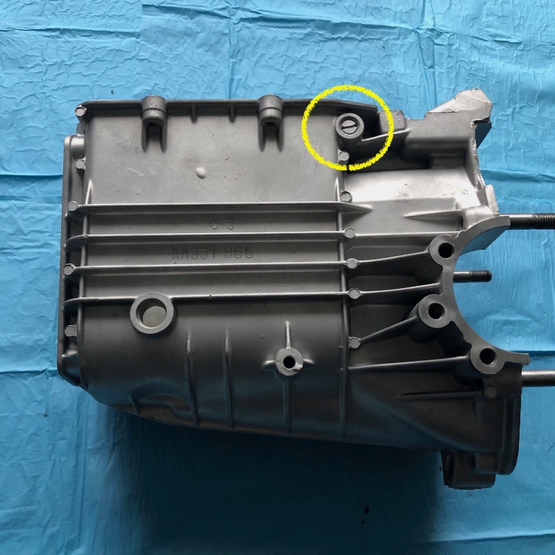

- Lolodubalaou
- Messages : 1946
- Ma deuche : 2cv Sausss Ente
Re: Bruit moteur 2cv azka - décélération côté gauche
Hi,
c'est le trou de forage pour usiner le canal horizontal qui va contenir les billes de sécurité (elles empêchent le passage de deux vitesses, en même temps) des axes de fourchettes.
Ce trou doit être obturé par un bouchon fileté.
Soit en profondeur, soit visible en extérieur :

Hi,
pour moi, les mesures de jeu d'un vilebrequin se font sur vilebrequin dégraissé (donc déposé).

Sans doute, sans doute, mais je veux juste trouver d'où vient mon bruit parasite, pas me lancer dans une carrière de "métrologiste"
Simplement selon les conseils qui m"ont été donnés plus haut, verifier qu'il n'y ait pas de gros jeu qui expliquerait cela.

Pour le jeux latéral de la bielle c'est 3 mm max .
Pour le jeu du piston latéral, j'ai un doute il me semble très important, demandons à @renato13
Merci à lui.
