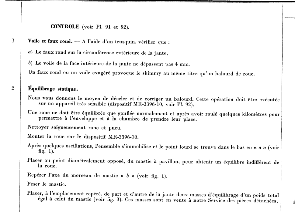

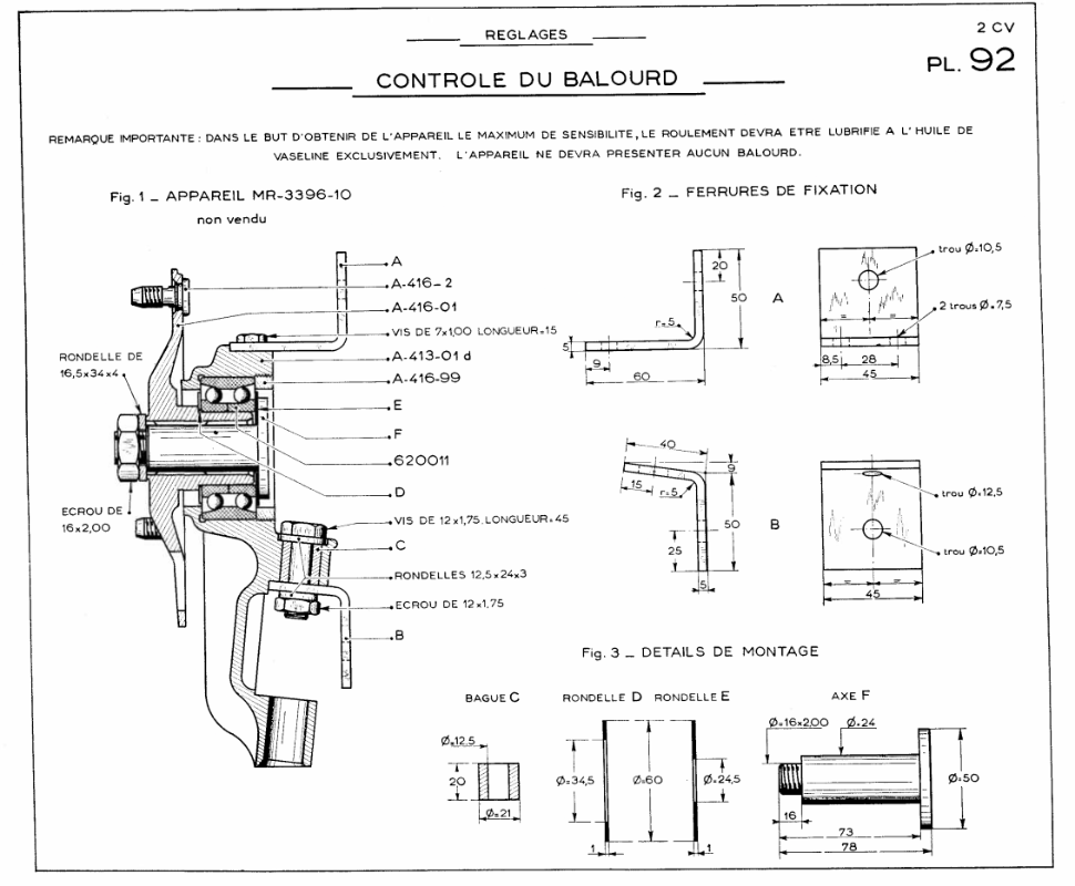

Sur le "Dictionnaire des Réparations" de 1963, on trouve ce montage "maison" pour réaliser des équilibrages statiques :
Pour les équilibrages dynamiques, il est nécessaire d'utiliser une équilibreuse...

JPA_47 a écrit : 15 août 2025, 08:32 Bonjour à tous,
Bonne journée à tous
Pas mal !

Je n'ai aucune idée de la qualité des "équilibreuses" vendues sur le Net à vil prix, @dédé .
Mais pourquoi ne pas rechercher un modèle d'occasion ? Il doit encore y en avoir à vendre ?
Sinon, je pense que ce montage sur la base d'un pivot de roue réformé, permet faire un équilibrage statique meilleur que les machines "à cône sur pied" dont tu parlais...

JPA_47 a écrit : 15 août 2025, 15:14 Je n'ai aucune idée de la qualité des "équilibreuses" vendues sur le Net à vil prix, @dédé .
Bonne journée à tous !

Avec ce montage, tu obtiendras un équilibrage statique correct.
Mais pas de dynamique...

Finalement, j'ai virer les masses.
D'abord aux roues arrières qui avaient les plus grosses, 40 et 50 g ...essai....toujours les vibrations mais un peu plus localisées sièges avant / tableau de bord, plutôt que toute la caisse.
Puis viré toutes les masses : finalement, bien moins de vibrations , plus légères et sur une plage de vitesse plus restreinte, vraiment à 110 , pas sur une plage étendue.
J'en déduit que les équilibrages ne sont pas bien faits à chaque fois et il m'est revenu en mémoire que chez euromaster, ils ne voulaient pas me le faire car ils ne voulaient pas utiliser le plateau adaptable sur la machine, avec les goujons amovibles et réglables ( nombre et entraxe) , car résultats aléatoire.
C'est ce type de plateau qui a été utilisé , l'ayant vu moi même.
Donc, je vais peut-être laisser en l'état puisque moins pire et peut -être changer juste les 2 jantes arrières qui, à priori, auraient un voile trop important.
