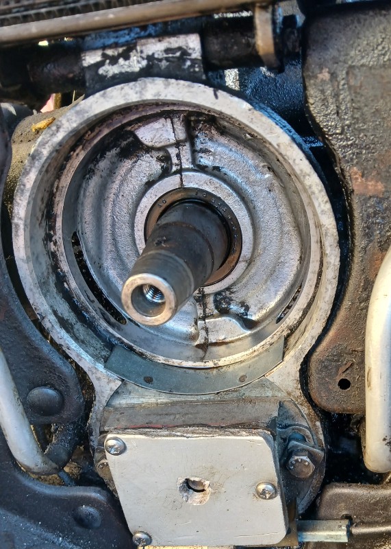

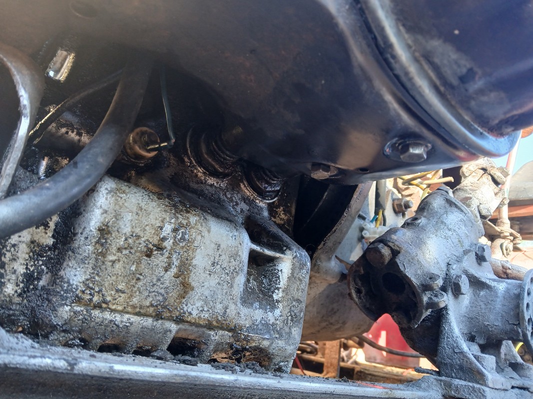

Il a plusieurs fuite en dessou des culasse au niveau du petit troue et en dessou jusqu'au joî de vilebrequin pui plus de puissance et une grosse fumée blanche directement après qu’il soit un peu chaud des idées ?

La ( les ) fuite (s) c'est souvent les joints lunettes des tubes de tiges de culbuteurs.
Pour la fumée blanche, contrôler la pression de compression des cylindres, si l'huile remonte dans le cylindre les segments son HS ou/ et cylindres ( d'où la fumée) ovalisés. Pour un 602 il faut autour de 10 bars il me semble.

Re alors j’ai 7 et8 bar je pense que la sa risque d’être complexe à refaire
et je n’ai pas de subito

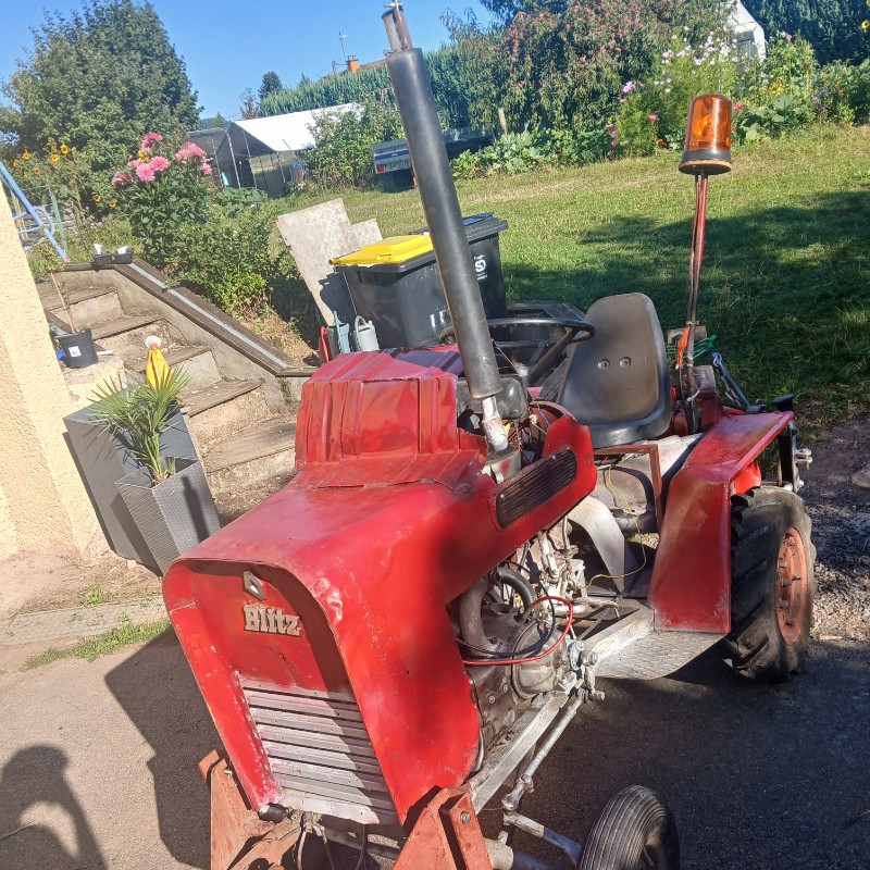

Oui pardon alors mon tracteur me saire juste a tracter de plus c'est une sortie de grange de chez mon oncle
