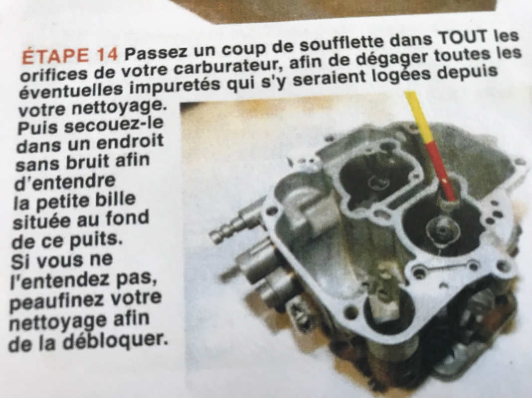

Il fait quelques tours puis s’arrête. Je te joint une photo du doc technique de deuchmagazine que j’ai suivi. j’ai oublié de précisé que je n’ai pas démonté la came de starter avant le nettoyage. le mécanisme ne serait-il pas coincé ?
Encore merci pour to retour et bon we.
Messages : 1946
Re: acadiane ne démarre pas
diane2025,
1 - ton mécanisme de came de starter ne peut pas empêcher ton moteur de démarrer : il ne fait que te donner un ralenti accélér pour sa première acion puis ferme le volet d'air pour sa seconde action.
2 - tu as nettoyé ton carbu au vinaigre chaud.
As tu poussé de l'eau chaude dans tous les conduits après ta sortie de bain de vinaigre (pour être sûr de leur perméabilité totale) ?

PS : sur la photo du magazine que tu nous montres, il y a une erreur : le conduit indiqué n'indique pas le puits du clapet de pompe de reprise mais celui de l'automaticité 2 corps ...
