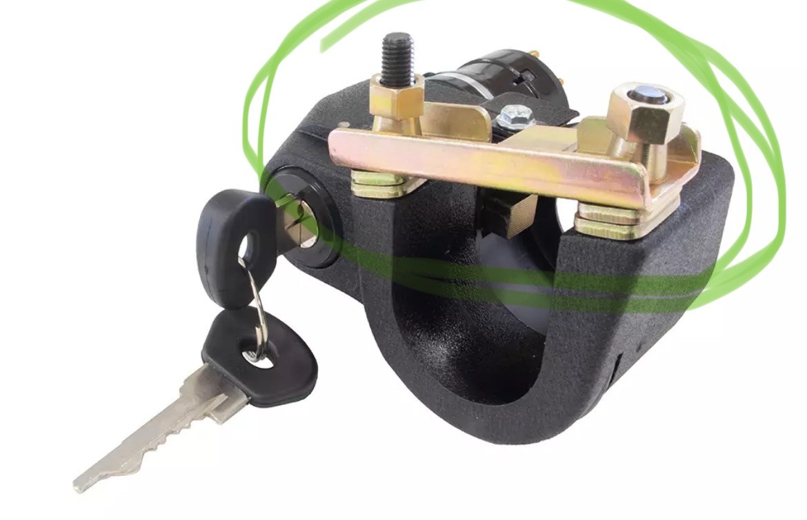

Actuellement en plein démontage, je rencontre des problèmes sur le démontage du Neiman,
J'ai bien enlevé la bague grâce à la clé Allen de 5, mais au moment d'enlever les deux boulons qui serrent contre le cadran en tôle, je rencontre un problème.
Elles sont rendues impossible d'accès, par "l'étau" en métal qui empêche d'avoir accès aux boulons de 11 (?) Il n'y a ni la place d'insérér quelconque clé et encore moins celle de taille 11 qui reste bloqué contre cet "étau"
Le mien me semble bien différent de tout ceux que je peux trouver sur le net (entouré en vert sur la photo)
La deuxième photo est prise de très près de faute de l'angle que je peux avoir...
Si quelqu'un connait ce type d'étau ou bien à une idée... je vous en serais grandement reconnaissant !

Bonjour, impossible de devisser les 2 écrous "antivol "la méthode la plus simple et facile est de découper la bride de maintient, le U,avec une petite scie à métaux ou un petit disque a tronçonner ;)

Vous parlez bien de la barre métallique que l'on voit passer à travers le plastique ?
Une fois coupé elle sera donc inutilisable, mais est ce que c'est remplaçable par la suite ?
Je vous remercie en tout cas !
Messages : 7130
Re: Demande aide démontage Neiman

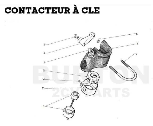

Bonjour, je parle du U avec les 2 écrous de 7 ,qui maintient le NEIMAN ;)
sur mes 2CV, j'ai le même que celui de la photo, peux-tu faire un photo de ton neiman

La bride existe en Pieces détachées, pour quelques euros
Messages : 17032
TintinMar a écrit : 08 août 2025, 08:32 Vous parlez bien de la barre métallique que l'on voit passer à travers le plastique ?
Pris sous un autre angle, on voit bien le "U" dont parle Charly :
On voit mieux à quoi il ressemble ici :

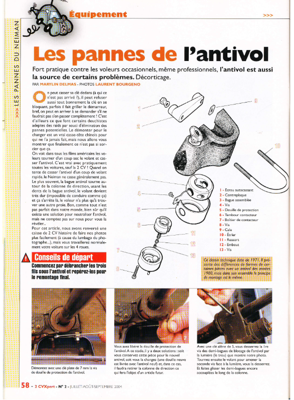

Messages : 1946
Re: Demande aide démontage Neiman de 2cv
2cv Xpert numéro 2, pages
Et comme ce numéro est épuisé et non réédité, tu retrouves le contenu de l'article dans le tome 3, pages 192 à 195 !

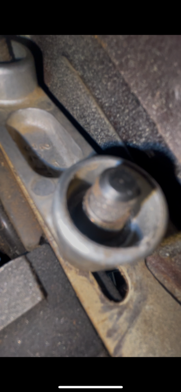

Je ne vais pas vite mais j'ai de la suite dans les idées et aujourd'hui je voulais refixer la bague N°3 sur l'image.
Je m'aperçois que la patte où se place la vis est cassée, c'est donc pour cela que la bague est tombée et non pas parce que la vis s'est dévissée.
Je sais bien qu'il ne m'arrive que des trucs bizarres, mais là je ne comprends vraiment pas pourquoi cette patte à cassé à ras de la bague. Une fois vissée il n'y a aucune force sur cette patte, n'est-ce pas?
Quelqu'un aurait une explication pour que je me couche moins bête ce soir et/ou pour me rassurer?

Bonjour @PLUX
Une fois que tu as ta colonne démontée, tu retires cette coupelle et lui tu soudes un morceau carré de tôle manquante percée en son centre pour le passage de la vis, à la pièce 3,
Parce que je crois qu'elle n'existe en pas en refabrication ;
Pour le pourquoi du comment elle a cassé, il n'y a pas forcément une explication, sauf si au montage elle a été forcé cela l'a certainement fragilisé.
Je peux te donner les dimensions du carré si besoin.

Bonjour @Alex 46
Merci pour ta réponse et proposition.
Pas de stress !
A l'occasion si tu peux m'envoyer les cotes, je pourrais toujours faire comme tu le préconises.
Ça risque de durer car démonter l'ensemble n'est pas dans mes projets immédiats. Et d'ici là, j'aurais peut-être trouver une pièce d'occasion.
Quant à la raison de la casse.....c'est ainsi mais bizarre.
Bon, au moins le forum sait que ça peut arriver.
