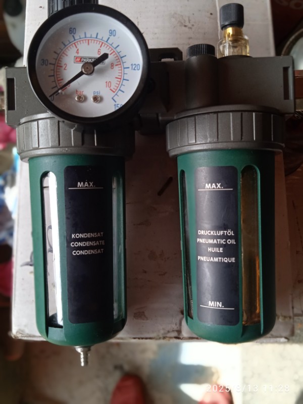

Point important : le filtre à eau.
Il est obligatoire d'utiliser un filtre à eau pour ne projet l'eau de la condensation de l'air sur la surface à peindre.
Le filtre à eau se branche le plus souvent sur le pistolet
Dans ce cas le filtre fait baisser la pression d'utilisation du pistolet de quasiment 1 bars; car l'idéal étant d'avoir son manomètre en amont du côté de la sortie filtre à air. Entre le filtre et le pistolet en fait.
Pistolet LIDL avec filtre à eau
Il y a une autre possibilité : Utiliser le filtre à eau de votre compresseur seul bémol, il faut vider entièrement le lubrificateur de son huile pour ne pas altérer la peinture.
Filtre à eau lubrificateur
Manomètre placé en amont sortie filtre, la pression est réelle à l'arrivée dans le pistolet.
