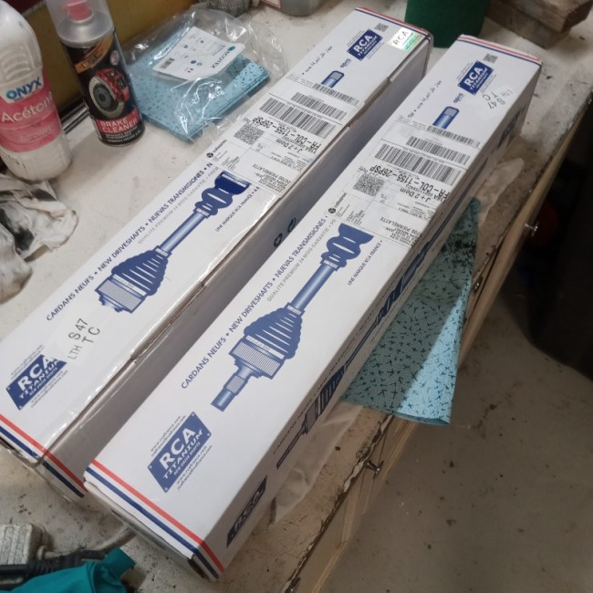

J'ai reçu mes deux demi cardans vendredi. Je les ai changé hier et tout comme toi, j'ai encore du jeux, mais heureusement un peu moins.
En fait, maintenant c'est au niveau des cannelures. Bref, j'aurais dû changer les cardans complet. Je verrai ça cet hiver. Je n'ai plus le bruit d accoup, c'est déjà ça ! .
Concernant les cardans, j'ai pris la marque française RCA distribué entre autre par OSCARO. Moins chère que chez MCC et surtout des spécialistes de la transmission.
Demi cardan route RCA.
