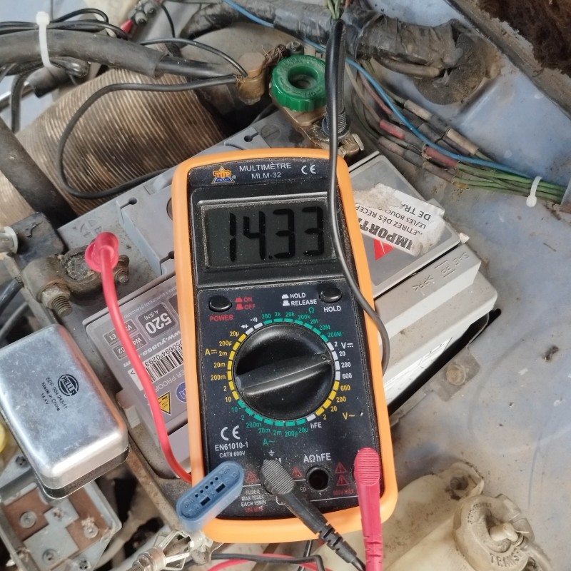

Après délibération, le verdict est sans appel et la sentence est tombée : mes 2 régulateurs sont morts !!!
Merci à @robert48 et son copain grâce à qui j'ai pu tester avec un autre régulateur :
Me reste plus qu'à demander un échange sous garantie au vendeur de la Zone !

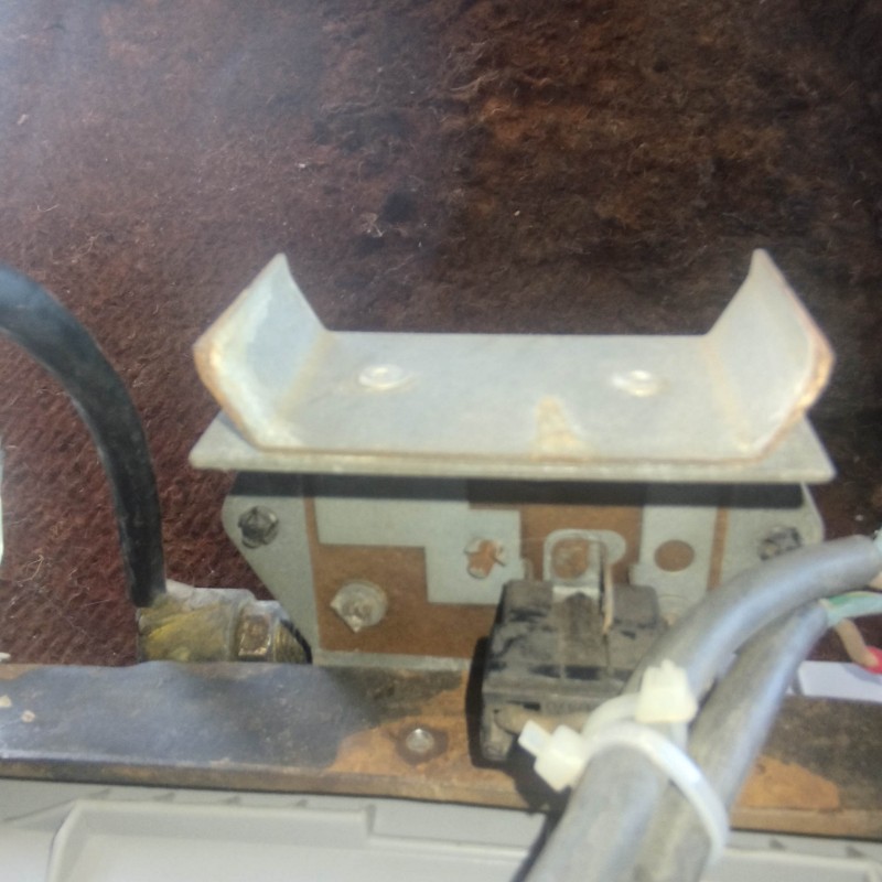

Tu as des photos des différents régulateurs (ceux achetés et celui prêté)? Il y a le schéma du branchement dessus? Un lot défectueux, pourquoi pas mais ça serait vraiment étonnant. Une différence de branchement, ça serait possible.
Messages : 17057
Re: [Résolu] La tension de ma 2cv ... le régulateur fonctionne il ?
robert48 a écrit : 07 juil. 2025, 17:40 Bonjour Nicolas le plus batterie c'est un gros fil je crois de couleur jaune l'excitation plus petit et je pense de couleur gris,tu peux contrôler la correspondance entre les fils avec un metrix ou ohmetre
Je n'ai pas de gros fil ou de petit, il n'y a que les 2 fils de taille identique. :wink:
renato13 a écrit : 07 juil. 2025, 18:45 salut Nicolas non ,surtout pas inversé les fils , dit toi bien que si avec le regu de Robert ,tout fontionne bien
c'est que ton circuit de charge et ok avec se regu. les deux autre regu qui fontionne pas ne t'emerde pas ,fait toi remboursser
et cherche pas pourquoi, il fontionne pas ,c'est leur regu, a eu de chercher pourquoi il fontionne pas. a ta place je recherche rien
il te remboursse et trouve un regu ,comme celui que Robert te prète.
Oui, René, je sais sque c'est toi qui as raison ! Pourquoi faire simple quand on peut faire compliqué ? Parfois, c'est tout moi. Et pourtant l'un de mes mantras c'est "le mieux est l'ennemi du bien !". Mais j'aime pas ne pas comprendre ... Ca me perdra ! :gnark:
Le remboursement des 2 régus est bien prévu ...
pat77 a écrit : 07 juil. 2025, 20:35 Tu as des photos des différents régulateurs (ceux achetés et celui prêté)? Il y a le schéma du branchement dessus? Un lot défectueux, pourquoi pas mais ça serait vraiment étonnant. Une différence de branchement, ça serait possible.
Les 2 régus achetés sont comme ça :
Celui de Robert est celui-là:
et la jonction pour les régus achetés est faite comme ça :
suivant ces indications :

Comme j'ai trouvé au moins 1 régulateur qui fonctionne sur ma deuche (celui prêté par Robert), je mets hors de cause ma voiture. Il ne reste donc qu'un pblm sur les régus neuf ...
robert48 a écrit : 08 juil. 2025, 14:24 Bonjour pour le plus permanent sur le régulateur regarde avec un metrix tu dois avoir 12 volt tout le temps car ce fil vient de la batterie ou va à la batterie c'est pareil,mais si ça fonctionne avec le régulateur vert ça doit être pareil avec n'importe lequel.et ce fil du plus permanent est sur l'alternateur celui avec une cosse plate avec un trou et un bout d'isolant eventuellement et un écrou de 10.Si tu trouves pas appelle moi.
Je n'ai pas mesuré la tension, mais j'ai testé la continuité des câbles depuis le régu jusqu'à l'alternateur, la batterie et la masse. Tout est OK.
Les étiquettes de retour sont prêtes. Je dépose les colis demain.

Deuchémoi a écrit : 12 juil. 2025, 12:09
Eric13190 a écrit : 12 juil. 2025, 07:48 Ha désolé pour le détrompeur, je ne savais pas, personnellement le mien se fixe contre la paroi de la caisse.
La fixation oui, mais le branchement du faisceau dessus ?
Bonjour @Eric13190 ,sur ton régulateur tu a des fils avec cosses et sur celle de Deuchemoi c'est une fiche ;)
Message par robert48 »
Bonjourhttps://www.leboncoin.fr/ad/equipement_auto/3002152413 voila le même que celui de mon copain
