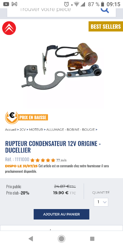

Merci pour votre réponse.
Effectivement, vu l'état du rupteur condensateur, je pense également que c'est la cause de mes malheurs.
Je l avais acheté chez MCC en pensant que leur notoriété était une garantie de qualité. Du coup, moi qui souhaitais changer également mes masselottes, j hésite,! si j ai la même quantité que le rupteur ! Donc, petite question, est il possible de diminuer le jeu sur mes masselottes ?

Bonjour @Python26 , bonjour @Eric13190 , bonjour à tous,
@Python26 : oui, la qualité des composants est disons, pour rester "politiquement correct", ;) .... variable.
A part le NOS, je ne vois pas comment s'assurer d'acheter des pièces conformes et durables...
le jeu des masselottes ? Tout dépend où se trouve le jeu. Si c'est sur les axes, ce jeu sera délicat à rattraper..
Quand je lis les commentaires de ce vendeur sur l'article qu'il vend : "came d'allumeur 2CV refabrication de qualité médiocre, nous conseillons de monter un allumeur électronique."
https://www.cipere.fr/fr/Citroen-2CV/2C ... /ANR14310/
C'est sûr que je ne leur achèterai pas !
Peut-être essayer de trouver des pièces d'occasion en bon état ?
