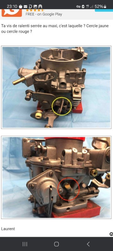

ssolitario,
1 - d'emblée, si ta membrane de pompe de reprise est percée, il n'y a pas de passage excessif d'essence dans le circuit 1er corps ; tu aurais une fuite à l'extérieur par contre.
2 - c'est quoi, la vis de ralenti ?
>> la vis de richesse ?
>> la vis d'axe de papillon ?
3 - démarrage à froid, manette de starter tirée, c'est normal d'avoir un ralenti accéléré.
4 - un ralenti à chaud instable est fortement suspect de prise d'air, notamment au niveau de l'axe de papillon. Il serait judicieux de faire un test au pinceau imbibé d'essence.
5 - que contient ton kit carburateur ? J'ignore ce qu'est un kit carburateur ou au moins , quel est son contenu ... C'est tellement variable !
ssolitarioo
Messages : 18
Enregistré le : 27 août 2020, 18:37
Ma deuche : 2 CV 6 Special 1980
Date de naissance : 23 févr. 1955
Localisation : Italia - Pavia
Re: ralenti qui "tombe" sur ma 2cv
Message par ssolitarioo »
Ciao Laurent.
1 - OK
2 - C'est la grosse vis qui augmente ou diminue le régime moteur au ralenti. Elle est serrée au maximum.
Cependant, le réglage de la vis de richesse n'a aucun effet.
3 - Vous avez tout à fait raison. De plus, le ralenti est très élevé, même parce que la vis est serrée au maximum.
4 - Nous n'avons pas vérifié les admissions d'air. Nous le ferons.
5 - Oui, il y a trop de variables. Le kit que j'ai est le suivant : https://www.citroservices.com/it/2cv-co ... gp.1502.uw
Nous allons le faire, mon beau-frère fera tout son possible pour résoudre le problème.
Étrange, ou peut-être pas, que la 2CV fonctionne parfaitement (accélérations, reprises, etc.) sauf au ralenti.
Merci encore.
Roberto

Messages : 1946
Roberto,
quand tu reposes ta vis de richesse (ou vis de débit de ralenti), tu ne remets que la vis et le ressort.
La coupelle et la rondelle épaulée appartiennent au système d'inviolabilité du réglage usine.
Comme tu n'as pas le bouchon plastique pour refaire cette inviolabilité,
inutile de remettre la rondelle épaulée et la coupelle.
ssolitarioo
Messages : 18
Merci Laurent.
Tout est rentré dans l'ordre.
J'ai d'abord soufflé de l'air comprimé dans le trou.
J'ai ensuite vissé la nouvelle vis avec le ressort (l'ancienne : mon kit n'en a pas de neuf) à fond, sans serrer.
Je l'ai dévissé de deux tours et j'ai démarré la Spéciale.
Elle tournait déjà mieux.
J'ai fait un petit tour pour faire chauffer le moteur et j'ai pu mieux régler la vis de mélange.
En suit j'ai réglé le ralenti, qui est revenu à un niveau parfait à chaud.
Ciao.
Roberto
P.S.
Pour moi:
La vis de ralenti qui a été serrée au maximum est jaune.
La vis de mélange, que j'ai remplacé par la nouvelle vis, est rouge.
Merci beaucoup encore.
