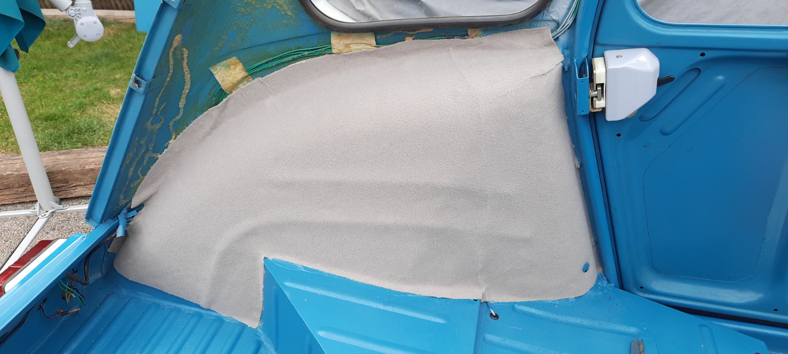

Cet après-midi on a poursuivi le remontage.
Avec la pose du pare-choc arrière ça fait tout de suite plus fini !

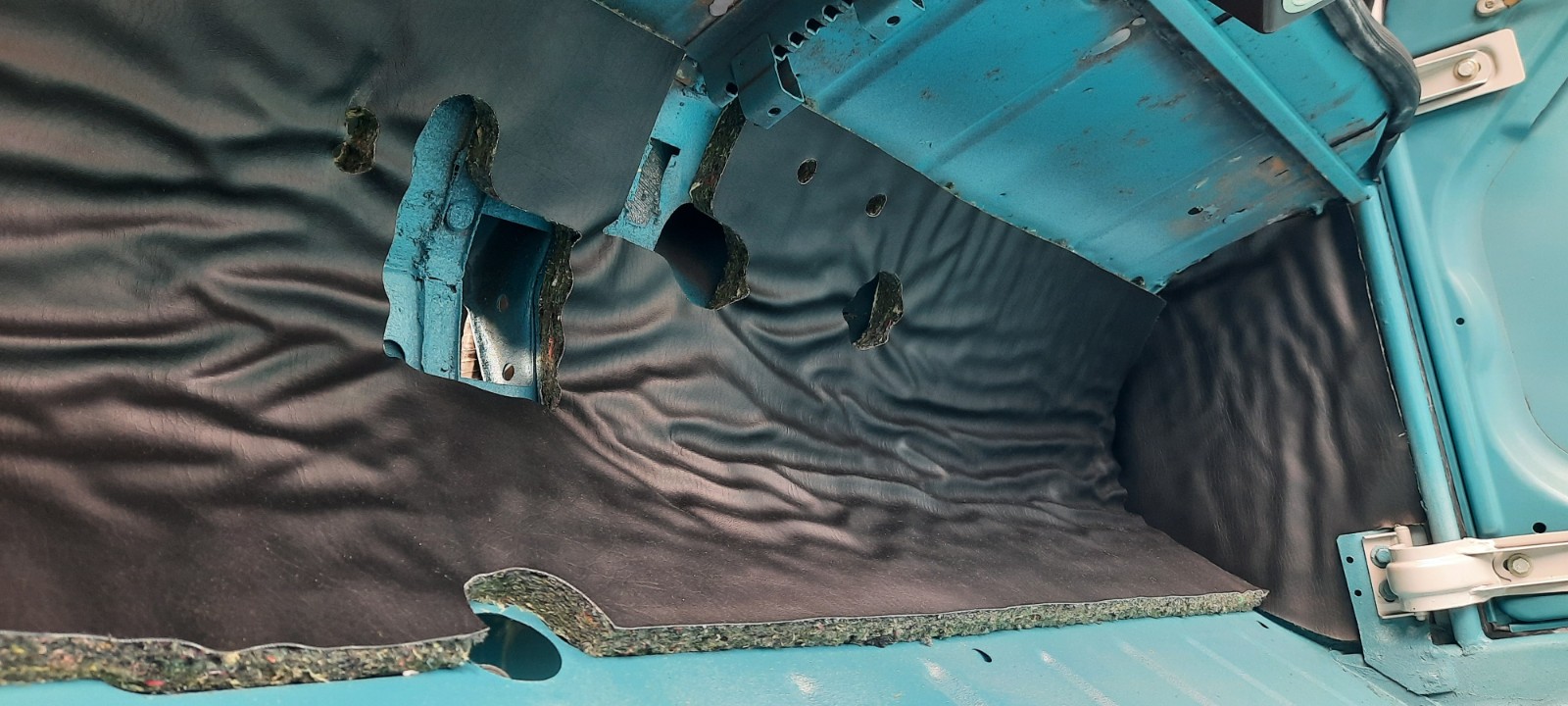

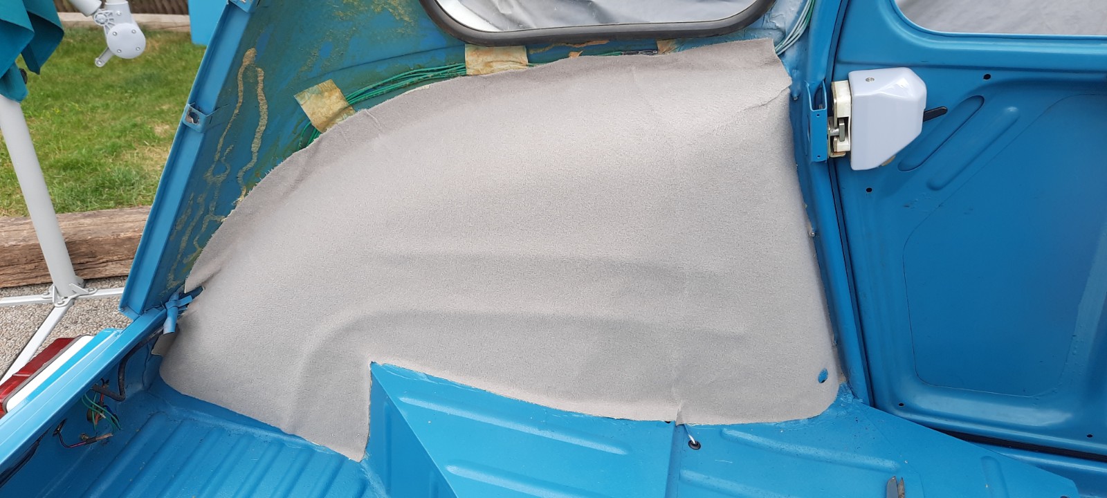

J'ai finalisé la pose des feutrines et des isolants intérieurs en abandonnant le double encollage trop contraignant et salissant.
On a du faire une pause à cause d'un orage en remettant la voiture à l'abri une énième fois 😄.
Je n'ai pas pu faire la photo des panneaux de feutrine posés sur les côtés et du compteur definitivement branché et opérationnel

Une question me taraude : normalement, pour avoir un bonne fonction des insonos, on a un ressort (le feutre) et une masse lourde (un revetement bitumeux)...
Dand ton cas, la couche superieure â l'air fine : tu sais ce que c'est ? D'ou viennent-elle ?

Damien25 a écrit : 01 juin 2025, 07:41 Salut.
Ca avance ! De la resto express !
Salut Damien !
La caisse de la tienne avance bien aussi ! Tu as un bon ami carrossier 👍
Pour l'insonorisant je n'ai pas utilisé de revêtement bitumeux mais j'ai remis le même type d'insonorisation qu'il y avait quand j'ai eu la voiture. Il est composé de 20 mm de thibaude environ et le revêtement noir que tu vois c'est du Skaï. La qualité est vraiment bien et le kit de 7 pièces est à 95 euros chez renov 2cv.
Pour la tablette il y a même 2 épaisseurs. Je ne les ai pas collés. Un morceau est antidérapant et se place en dessous du revêtement final en Skaï avec le rebord en caoutchouc.

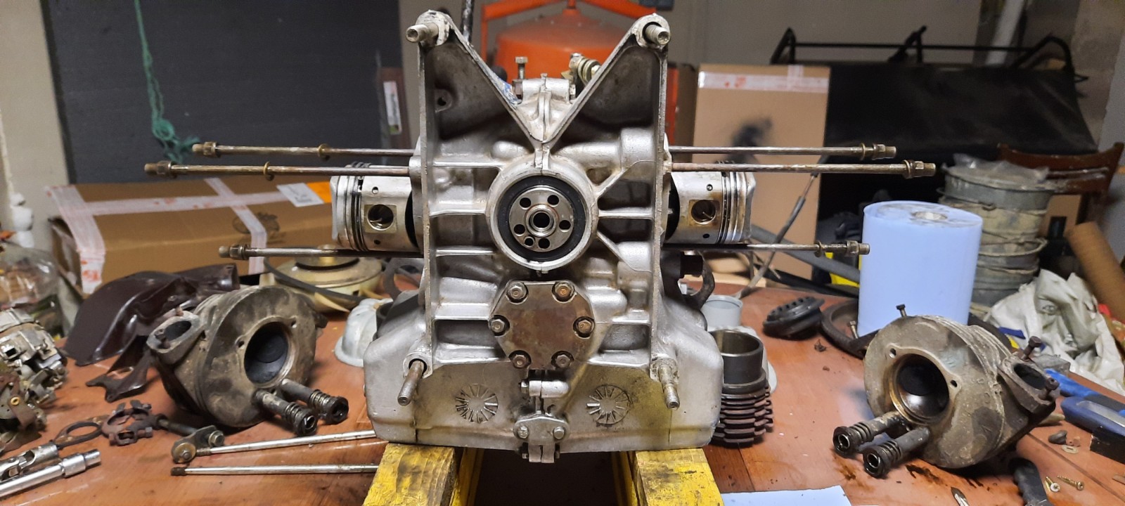

pat77 a écrit : 01 juin 2025, 09:15 Tu as ouvert le moteur? Le vilebrequin, c'est le talon d'Achille de ce modèle. Beaucoup de ces moteurs avaient serré et remplacés par des 602. C'est lui qu'il faut vérifier absolument. Je refais un 435 sur une Dyane 4 en ce moment et l'ancien vilebrequin avait un jeu incroyable sur une bielle (il avait serré), j'en ai profité pour changer le kit chemise piston et rectifier les culasses. En tout cas, ça avance bien de ton côté. :)
Salut et merci pour tes conseils !
L'ouverture du moteur c'est la prochaine étape. J'ai fais une dépose partielle mais je dois encore l'ouvrir pour contrôle les jeux et nettoyer la crépine. Tous les joints seront changés ainsi que la segmentation.
J'avais plus de calamine "graisseuse" sur le piston droit car l'alignement des segments n'étaient pas bon. La règle des 120 degrés n'avait pas été respecté. Le moteur demarrait quand on l'a eu mais on n'a pas plus insisté après comme la voiture a été immobilisée plusieurs années et on n'avait pas l'historique de l'entretien.
J'ai juste fait un dégraissage sommaire ce soir avant d'aller plus loin dans les prochains week-ends

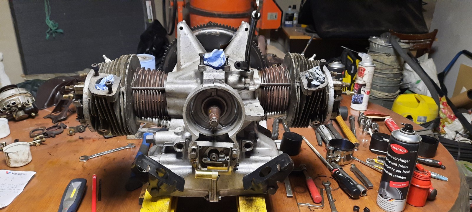

Un premier dégraissage avant l'ouverture du moteur :

Si ça c'est un degraissage sommaire, c'est quoi un degraissage pas sommaire ?? :D
Merci pour les infos sur les insonos, va falloir que je trouve une bonne foirniture...
J'ai sans doute pas été clair dans mon explication : je ne parlais pas d'amortissant bitumeux à mettre sur la tôle, mais bien de la peau (ici l'imitation skaî) qui doit être la plus lurse possible pour maximiser la performance de l'insono...

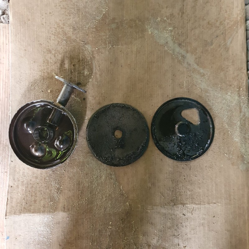

Bon, j'ai ouvert le moteur hier soir et pour l'instant pas de mauvais surprise. Le fond du carter était comme je m'y attendait, avec une fine pellicule d'huile épaisse et grisâtre comme ce que j'avais trouvé sur le bouchon dn vidangeant.
Pas de limaille en tout cas. Il y avait des agglomérats sur la crépine donc elle sera ouverte pour un bon nettoyage !

Suite des travaux sur le moteur, la crépine a été ouverte nettoyée et refermée par beau-papa, et ça valait le coup 🙄.

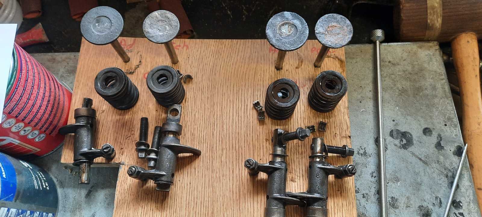

Demain on démonte les soupapes pour un nettoyage et un rodage, elles sont dans un état 🫣.
Aprèsun nettoyage grossier j'ai enlevé un peu de calamine:
Demain je dépose le carburateur chez quelqu'un pour un nettoyage à l'ultrason, je vous ferai des photos du avant/après quand je l'aurais récupéré

Merci j'étais tombé dessus aussi mais comme tout n'était pas remonté j'ai du reposer une culasse d'un côté et contrôler au niveau de la position des culbuteurs.
Hier c'était nettoyage des 2 culasses et rodage des anciennes soupapes après les avoir bien decalaminées ça valait le coup !
Ça nous a pris l'après-midi, il fautcetre minutieux et ne rien faire tomber surtout 😄. Pour comprimer les ressorts de soupapes mon beau-père s'était fabriqué un outil il y a 10 ans. Le plus long à été de le retrouver dans son atelier 😅

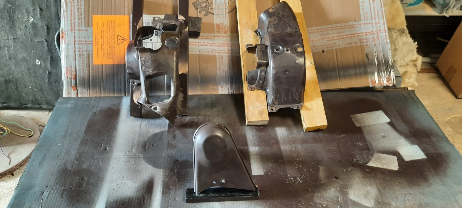

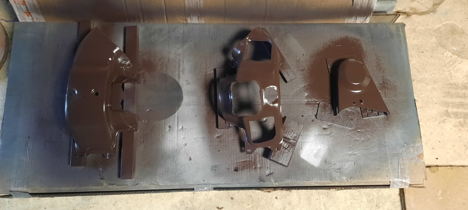

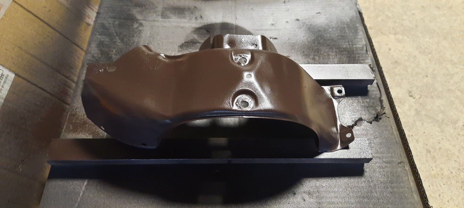

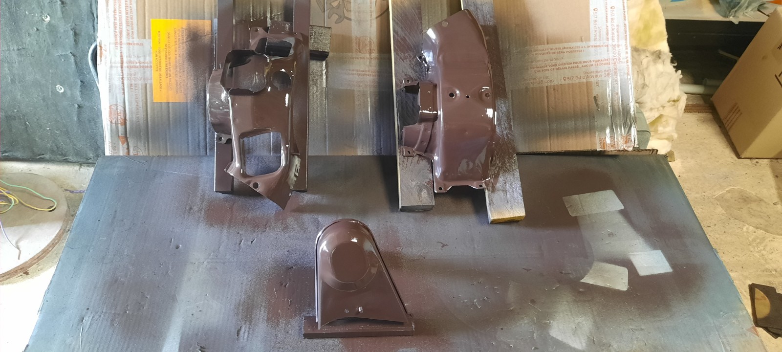

J'ai également peint les cache culbuteurs avec une peinture thermique.
Après une heure de séchage à l'air libre, je les ai mis 1h au four à 200° pour finaliser le durcissement.
C'est plus beau comme ça !

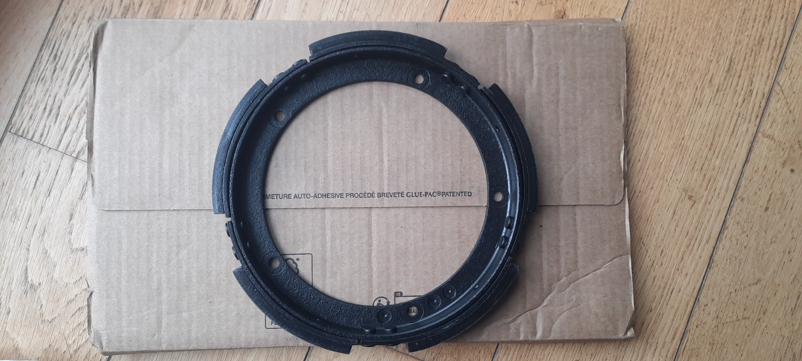

Et comme j'étais encore motivé hier soir j'ai remis les nouveaux joints spi, fais un serrage au couple sur tout ce qui était déjà en place, posé le volant moteur, changé le joint lunette et remis en place une culasse avec l'ensemble chemise-piston et ses nouveaux segments.
Et j'ai récupéré la couronne d'embrayage centrifuge rénovée, ils l'ont même repeinte 🙂

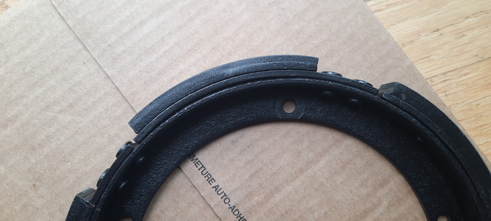

Malgré l'investissement dans un comprime segments pour faire rentrer les pistons dans les cylindre, j'ai eu beaucoup de mal avec le 2 ème côté. J'ai même cassé un segment !
Je me suis donc rabattu sur un des anciens qui était encore en bon état et j'ai voulu le remonter avec mon beau-père car ça n'allait pas et ça me rendait dingue !
Au final après avoir rentrés 2 segments sur 3 sans l'outil mais à l'aide de tournevis bien répartis on a pu avancer. Mais impossible de rentrer le dernier segment (1er en partant du haut du piston) et pour cause, le diamètre n’était pas le bon !
En le rentrant seul dans le cylindre, et comprimé au maximum, les 2 parties du segment qui se rejoignaient se superposaient !
On a donc utilisé le segment qu'on j'avais démonté de l'autre côté pour comparer et celui-là était bon.
On s'est demandé comment ils avaient pu le rentrer à l'époque 🤔.

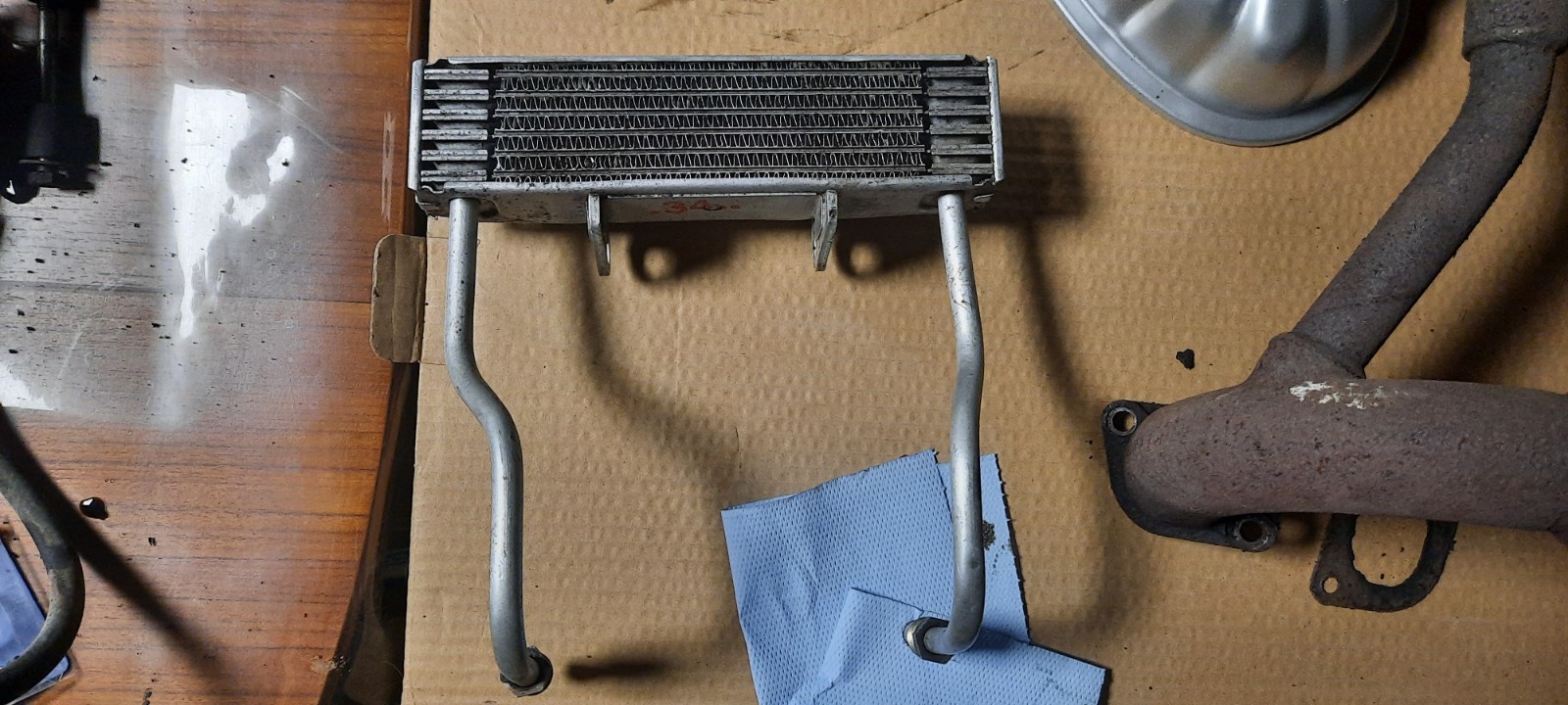

J'ai dégraissé le radiateur d'huile et changé les joints, et remis en peinture les tôles autour du moteur.
Comme je n'avais pas réussi à trouver la teinte exacte, j'ai amené une tôle au travail et mon collègue de la peinture m'a fait 2 spray sur une teinte au plus proche.
Là je trouve qu'on est très proche de la teinte d'origine 🙂
Ça devient plus foncé en séchant bien sûr
