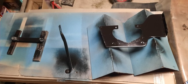

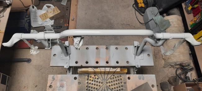

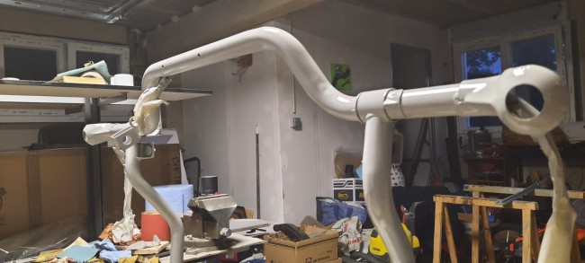

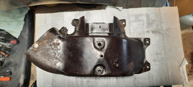

Pour ce qui est de mon dernier chantier en cours, la barre des phares, je l'ai terminé et mise en peinture la semaine passée. La peinture est nickel et sans coulures pour une fois !
Je l'ai poncée et mise à nu, et mon beau-père a fait une réparation sur une des bases car il manquait de la matière.
Elle est comme neuve maintenant 🙂

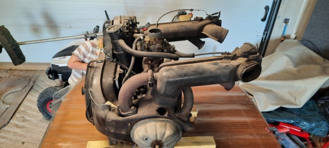

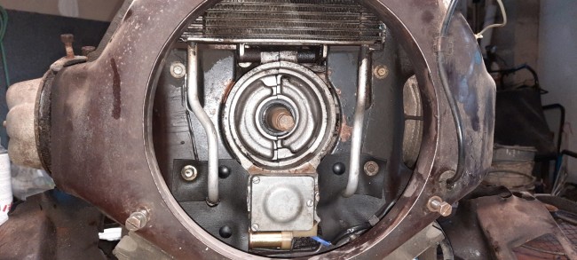

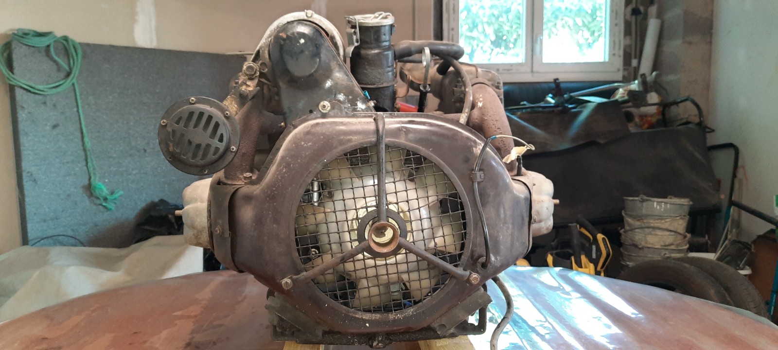

Pour l'étape suivante j'ai dû faire un peu de rangement et de place dans le garage car c'est un "gros" morceau : le moteur !

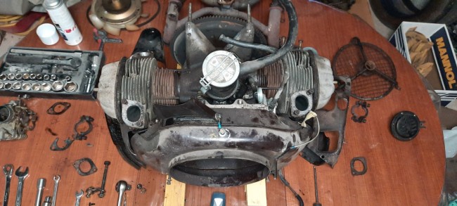

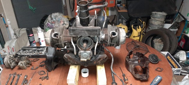

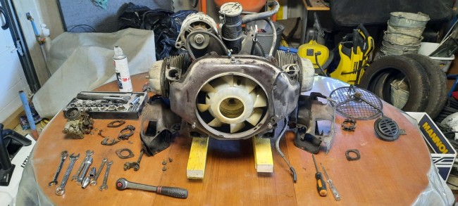

J'ai commencé à déposer des éléments dimanche et je continuerai dès que possible.
La vidange est faite, il n'y avait plus beaucoup d'huile, il faudra que je mesure ce que j'ai sorti
Pour l'instant tout est venu (avec un peu de dégrippant) sans problème

Oui et vu l'état de l'huile que j'ai vidangé, je vais ouvrir le moteur et le nettoyer comme il faut !

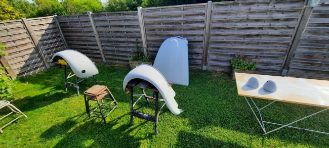

J'ai reçu la peinture pour la carrosserie hier soir, et si il fait toujours beau samedi comme prévu, on va peindre toute la voiture 🤗

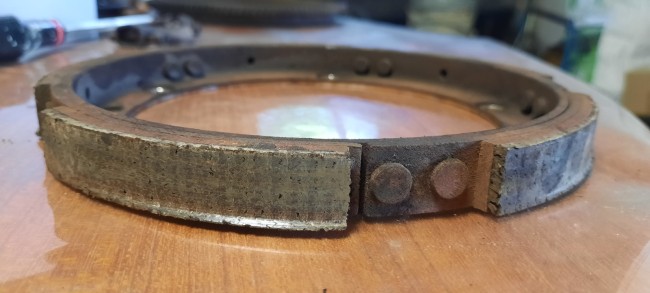

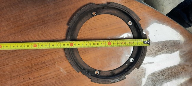

J'aurai également besoin d'un avis pour ceux qui connaissent l'embrayage centrifuge.
J'ai le modèle avec une couronne de 220 MM et une épaisseur de 19 mm.
Avant de tout remonter, j'anticipe le changement (pu pas) des garnitures. Je ne vais pas acheter une couronne neuve, c'est dans les 200 € actuellement mais j'ai trouvé en cherchant que chez Citroland ils refaisaient les garnitures pour 60 €sans compter les frais de port.
Voici les photos des garnitures actuelles :
On peut voir l'usure plus prononcée au niveau du début de chaque garniture (à gauche) ce qui me paraît normale vu que c'est ici que ça patine le plus avant d'accrocher mais j'ai un talon qui est assez marqué dans la profondeur côté moteur.
Est ce que c'est normal ?
En usure, j'ai 3 mm en épaisseur max et 1,5 au minimum sur chaque garniture.

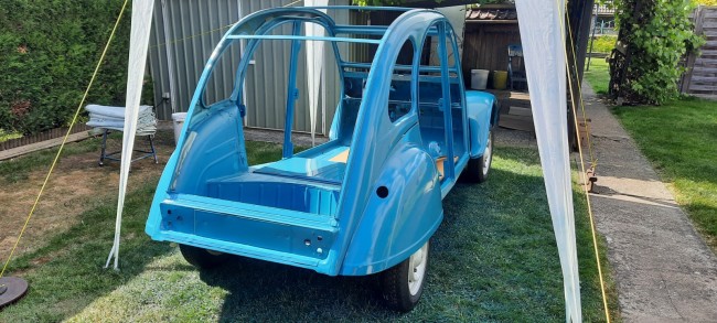

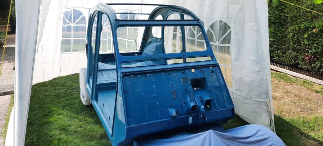

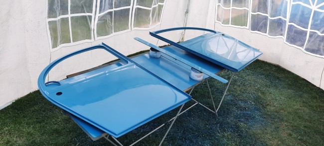

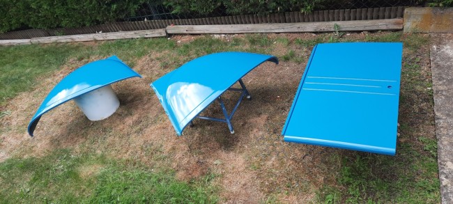

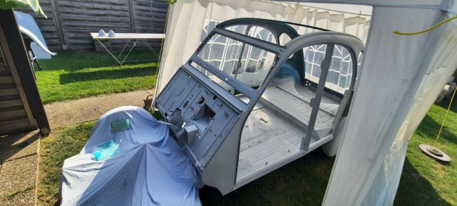

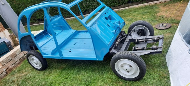

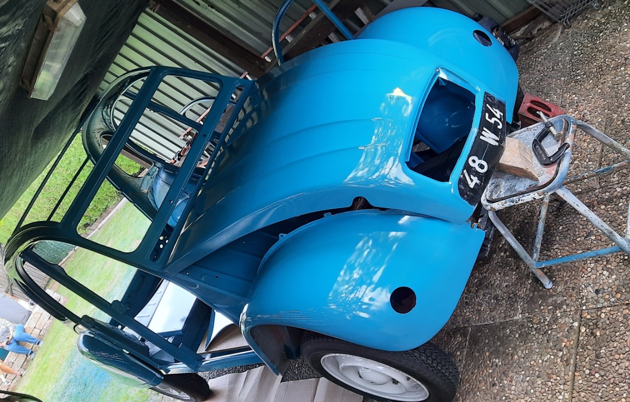

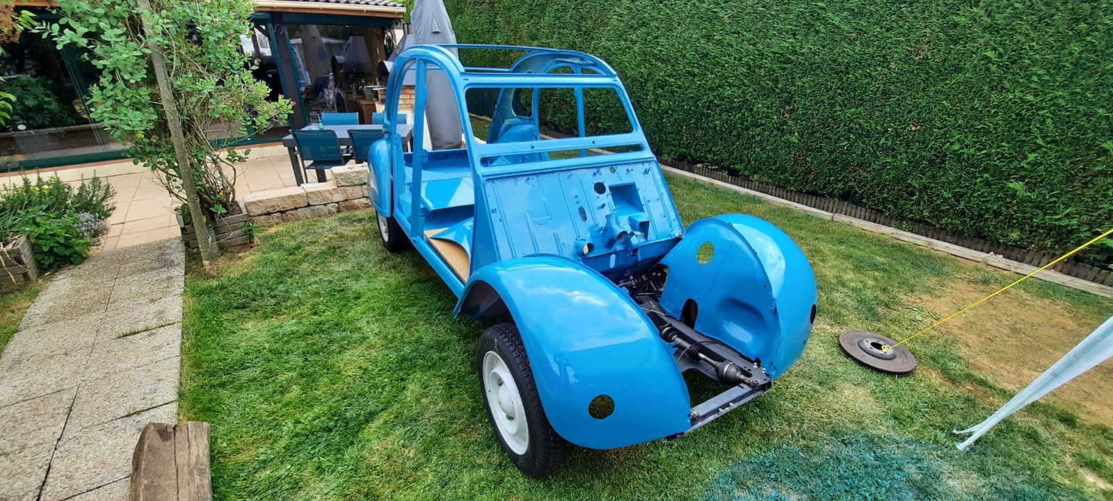

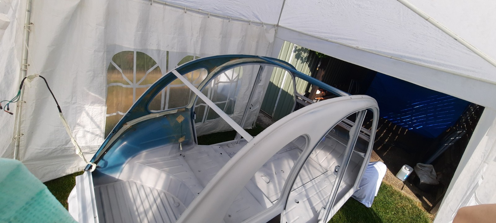

En attendant de réparer la couronne d'embrayage centrifuge, ce week-end c'était la mise en peinture de la caisse et de tous les éléments !
Quelques photos de notre installation et se la mise en peinture avec le bleu lagune :
Pascal57
Messages : 209
Localisation : Thionville
Âge : 39
Re: Restauration 2CV4 de 1974 de Pascal57
Message par Pascal57 »
On est plutôt satisfait dans l'ensemble, la couleur est top mais il y a forcément des défauts sur des éléments 🙄
Peau d'orange par endroit, petites impuretés à la surface etc...
Certaines peuvent être corrigées par la suite avec un lustrage mais on verra ça plus tard
Voilà le résultat après un montage provisoire

Bref ce n'est pas parfait mais c'est une bonne chose de faite et on est contents de pouvoir avancer dans le remontage 🙂.
Aujourd'hui j'ai nettoyé quelques joints en caoutchouc qui étaient récupérables et j'en ai profité pour faire encore un peu de poncage et de peinture sur des petits éléments comme les charnières de portes avants qui avaient besoin d'un rafraîchissement :

Pascal57 a écrit : 18 mai 2025, 20:49 On est plutôt satisfait dans l'ensemble, la couleur est top mais il y a forcément des défauts sur des éléments 🙄
Salut Pascal,
C'est.bleu quoi ça :pense:

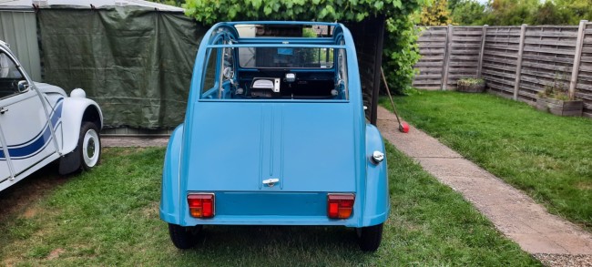

Salut à tous et merci !
C'est un bleu lagune code AC 639.
La même couleur qu'à l'origine 🙂
Messages : 9489
Bravo, elle en jette :amour:
Messages : 9489
C'est vrai que le bleu lagune tout neuf, bien brillant me semble un peu différent au mien qui a bien vécu :mdrr:

Merci !
Oui ça flashe bien au soleil, le téléphone a sûrement un peu corrigé la couleur 😄.
J'ai une ancienne aile avec la couleur de l'époque, il faudra que je compare, elle ressemblait à la tienne avant 🙂

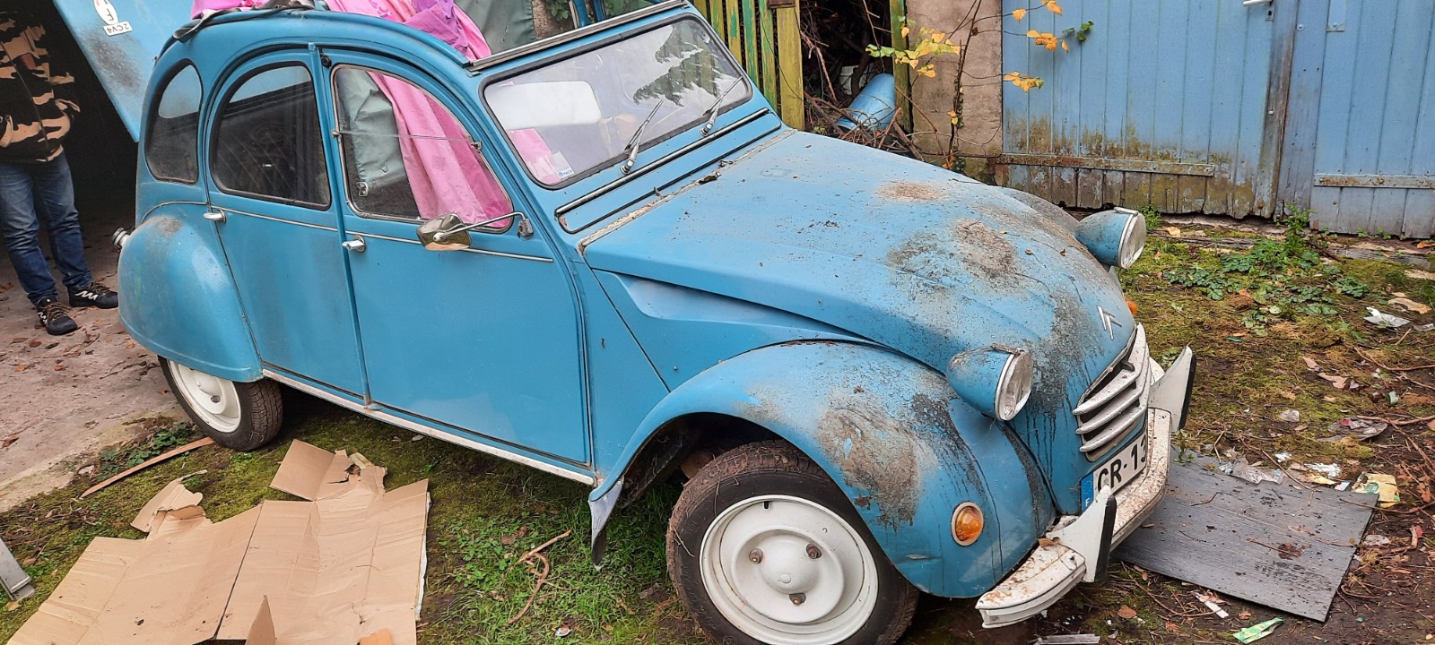

Ça c'était avant 🫢

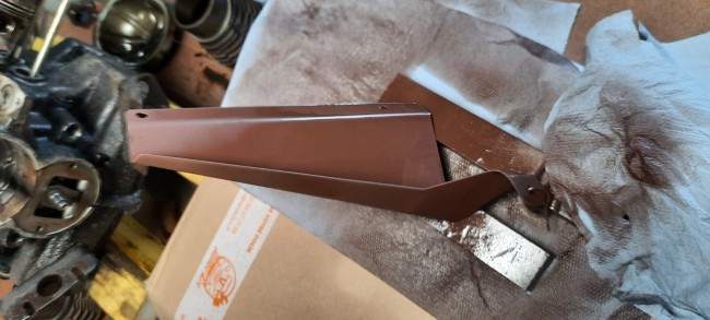

Et si quelqu'un connaît la référence peinture du marron qu'il y a sur certaines pièces comme les caches en métal autour du moteur ou le déflecteur de chauffage je suis peneur.
Là j'ai utilisé du RAL8017 mais c'est plus chocolat au lait que chocolat noir comme couleur 🤔
C'est le marron là que je recherche
Messages : 681
Super boulot.... comme d'hab!
Ce que tu cherches comme teinte c'est la teinte citroen AC 727!
Bonne continuation!

J'avais aussi trouvé le code du brun châssis mais il est également trop clair.
Le seul moyen d'avoir la bonne teinte est de passer une pièce au spectro et de la faire faire.
Je peux le faire au boulot mais c'est 26 € la bombe donc je vais voir...

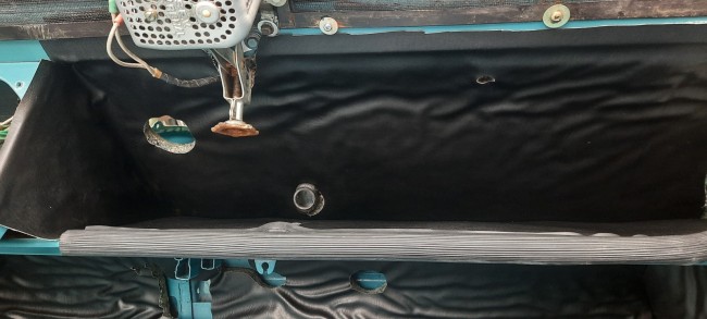

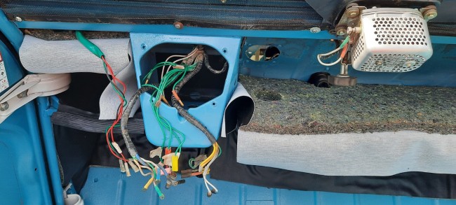

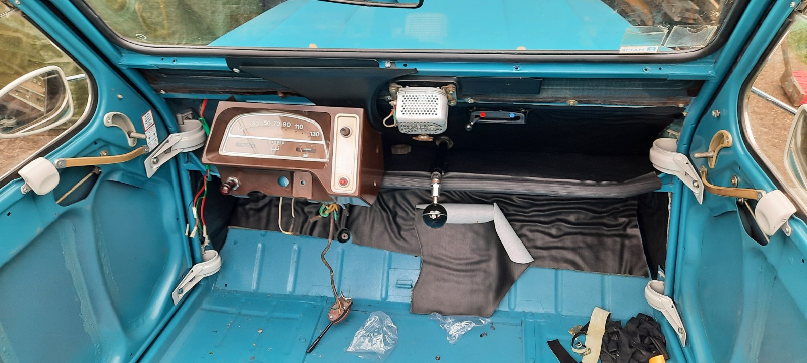

Bonjour 👋,

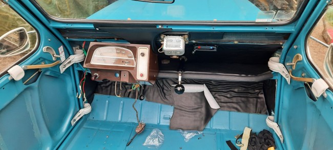

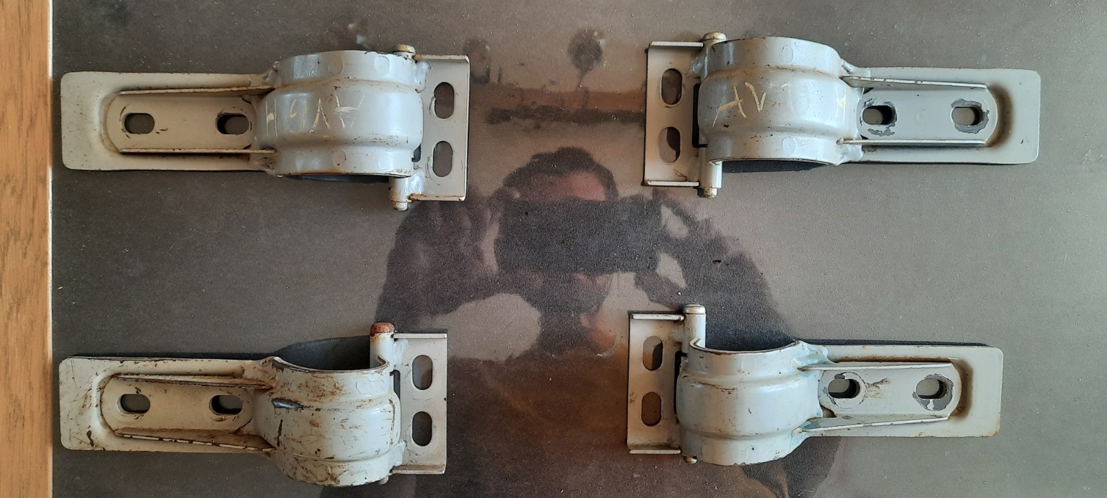

Hier on a pu travailler sur la deuche l'après-midi et on a bien avancé.
Passage du faisceau électrique, montage et réglage des portes avants, mise en place de l'insonorisant de la tablette, du levier de vitesses, passage du câble de compteur, de la buse de dégivrage et enfin pose provisoire du compteur de vitesse.
Le plus délicat mis à part le réglage des portes avants a été l'utilisation de la colle néoprene 🫣. Ça marche bien mais il faut faire attention de ne pas en mettre partout 😅
Il me reste l'insonorisation du tablier et les côtés à l'intérieur de la caisse. Je vais bien protéger tout autour avant.
Quelques photos du chantier en cours :
