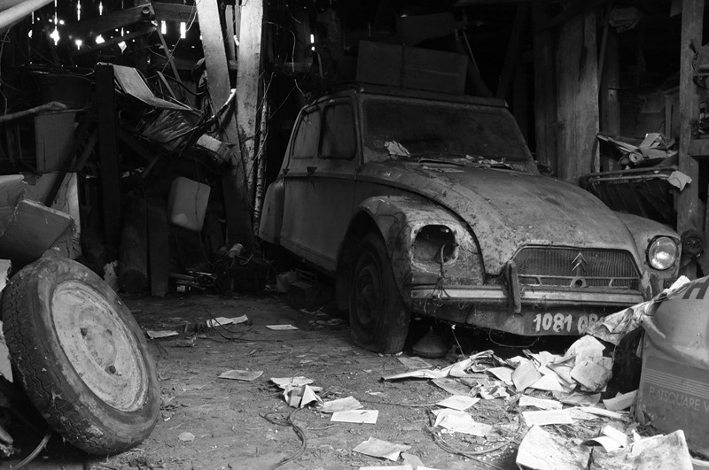

Je vais vous présenter ma 55 que j'ai sortie de son hangar en 2018. Pour faire vite, elle était stockée depuis des décennies avec une A de 54, une AZA Enac de 64 et une D6 luxe de 68. Ces voitures appartenaient au père d'une amie d'enfance. Quand j'étais petit, nous jouions à coté du hangar enseveli dans la végétation au fond du jardin et dans le principe, nous n'avions pas le droit d'aller dedans... Ces voitures me fascinaient, d'autant plus qu'elles étaient très différentes des 2cv que l'on voyait dans la rue à cette époque, dans les années 80-90. C'est grâce à elles que je me suis passionné pour les 2CV et j'ai toujours rêvé de pouvoir en faire la sortie de grange.
En 2018, le hangar menaçant de s'effondrer, je me suis chargé de les sortir et de mettre en vente pour le propriétaire les autres sachant que je voulais garder la 55.

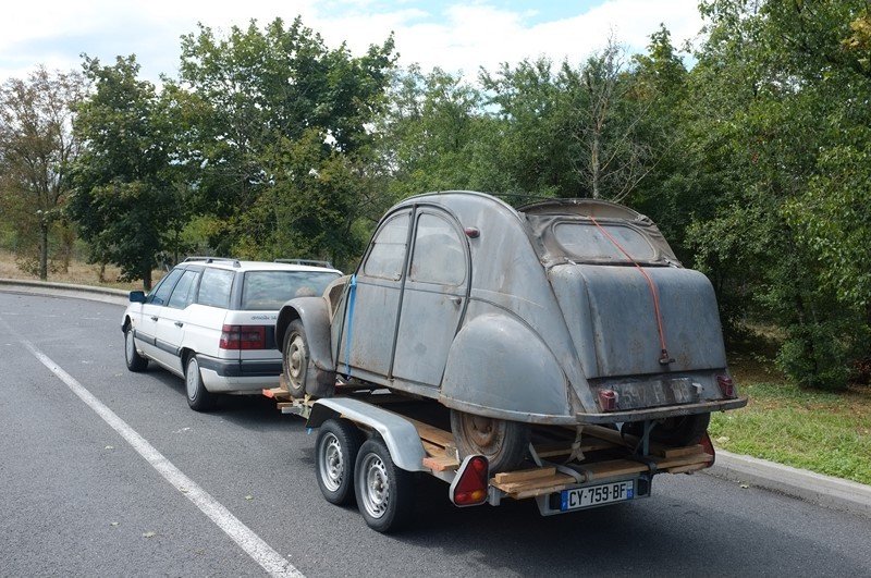

Après chargement derrière notre brave XM, c'est parti pour 700km entre l'Alsace et le Cantal :

Voici d'autres photos de la sortie de grange :
J'en ai mis aussi sur ma page Instagram :
https://www.instagram.com/velaviacycles/

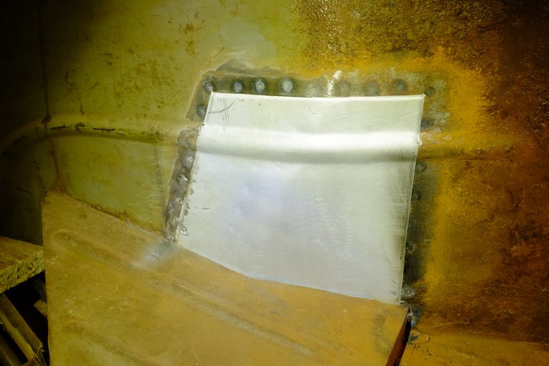

Tôle d'auvent :
J'ai prélevé le morceau sur une épave dans la forêt !
2021-01-08 (23) (Copier).JPG (52.43 Kio) Vu 3227 fois
DSCN9967 (Copier).JPG (106.18 Kio) Vu 3227 fois

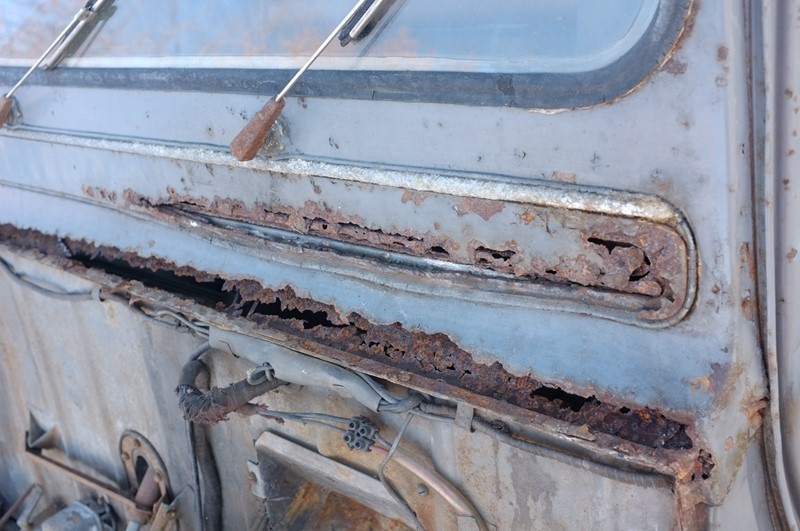

Bas de la baie de pare brise :
En dentelle car la 2CV est restée stockée 48 ans capot ouvert, la condensation a coulé à cet endroit et voilà le résultat ! C'est plus rouillé à gauche car il y avait un ressort de suspension cassé de ce côté. Heureusement, le tablier n'avait rien. J'ai greffé un morceau de l'ancienne caisse de ma 2CV6 qui n'avait pas du tout de corrosion à cet endroit.

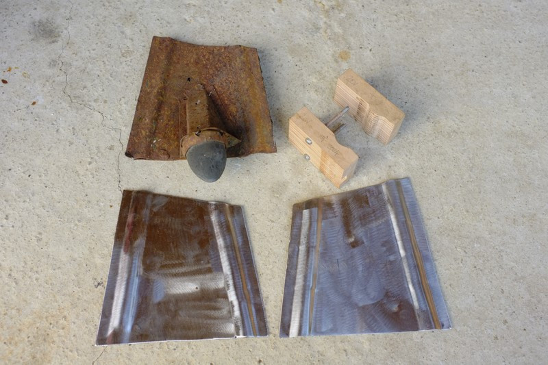

Passages de roue arrière :
J'ai fabriqué une matrice en bois pour pouvoir emboutir les rainures.
