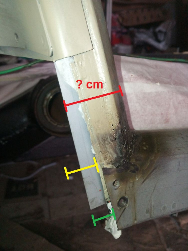

Me revoilà avec mes petits problèmes d'adaptabilité
si ceusse qui ont déjà remonté cette partie peuvent me renseigner :
le caisson sous banquette s'aligne comment ?
si je reprends les marques de l'ancien montage il faut que je le recule pas mal,
chez vous au niveau du pied arrière c'est aligné comment ?
au niveau du trait rouge donc la largeur vous avez combien ? (aza de 1966 )
l'oreille du caisson dépasse comme sur le trait vert chez vous ?
il faut couper pour pouvoir reculer le caisson, ou il faut arriver au trait jaune ?
votre aide serait la bienvenue !

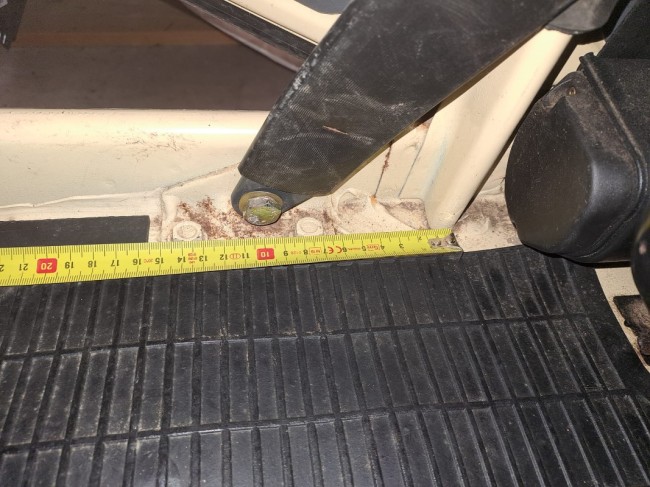

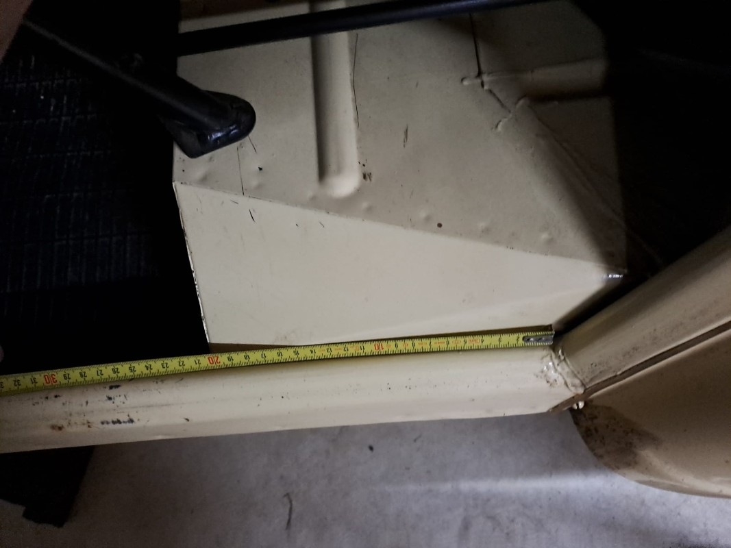

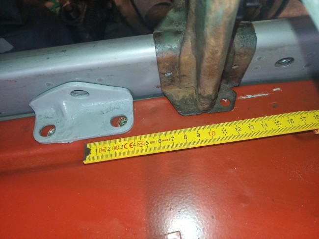

Dur à dire sans démonter l'aile et sur la France 3 on en est pas encore là, par contre j'ai pris des photos de ma 2CV6 spécial qui est 100% d'origine :
Sur cette dernière, la mesure va jusqu'au départ du passage de roue (pas si net à voir sur la photo).
En espérant que ça puisse t'aider,

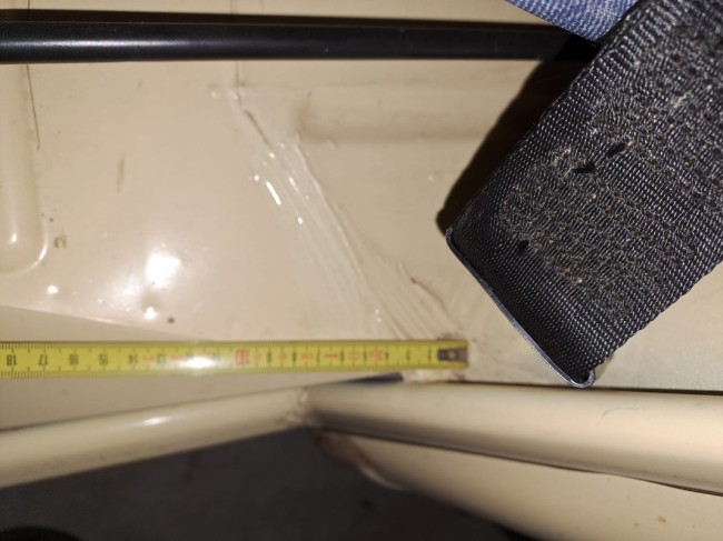

Damien25 a écrit : ↑05 mai 2025, 21:34 Salut,
Encore une une réponse rapide
merci bien !
je ne sais pas si 'il y une différence entre aza et 2cv 6 à ce niveau,
mais ta mesure tombe juste sur un repère que j'avais tracé, donc c'est un bon commencement ...
ensuite si quelqu'un a la côte de cette photo:
. je m'appuie sur le support du caoutchouc qui retient la porte jusqu'au début du caisson:
là j'ai environ 34 cm.
merci d'avance.

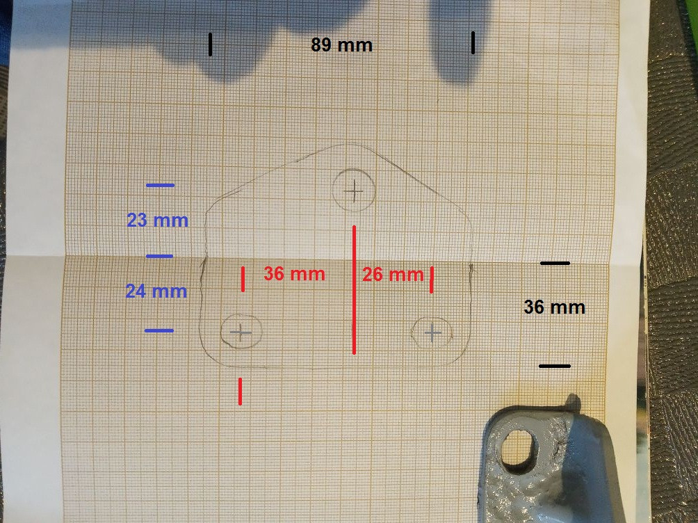

au niveau de l’équerre pour centrer j'ai trouvé quelqu'un qui a une avec le bourrelet de renfort
comme d'origine, je vais voir ça pour la fin de semaine.

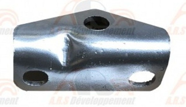

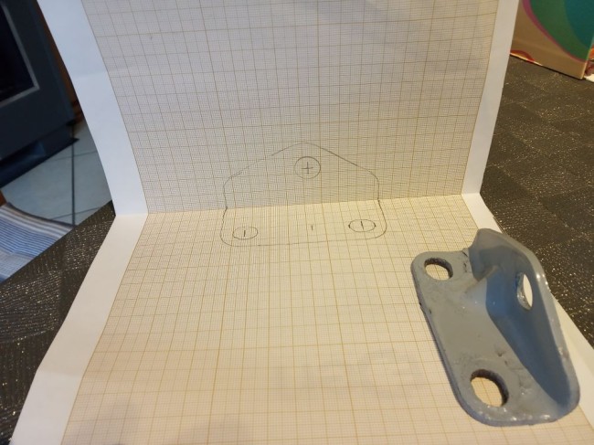

mon équerre est arrivée aujourd'hui, et j'ai pu regarder le centrage de mes tôles grâce à elle.
en fait le trou du haut au lieu d'être centré était juste décalé de 5 mm, pourquoi faire simple !
les perçages du bas font 11 mm de diamètre et sont oblongs pour une correction avant arrière.
sur mes tôles neuves l'écrou reçoit du 10, j'avais une vieille vis mécanique pour tester.
celui du haut fait 15 mm formé bien rond,
et l’écrou est plus grand que 10, la vis rouillé nageait carrément dedans.
j'ai fait un schéma pour celui qui veut aligner sans équerre avec un carton
ou fabriquer une lui même en métal.
attention pour les côtes bleues, ma feuille de papier n'a pas d'épaisseur, l'équerre si.
voilà si cela peut aider quelqu'un...

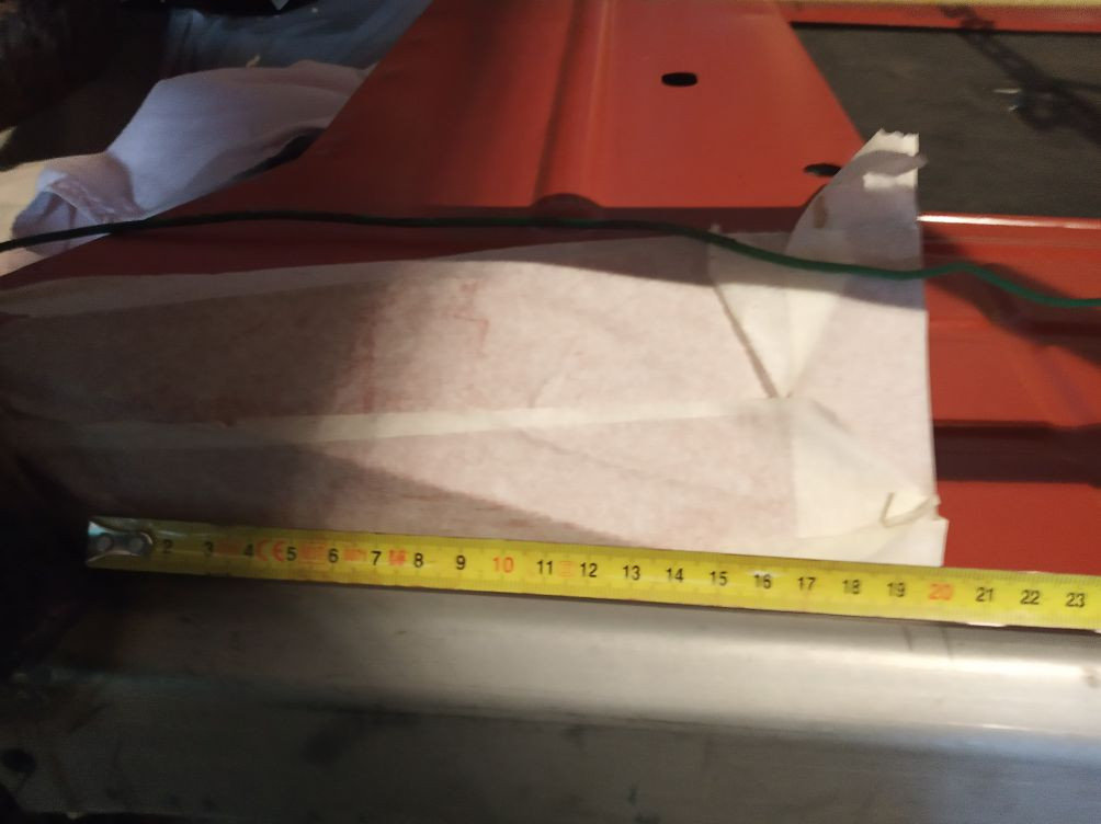

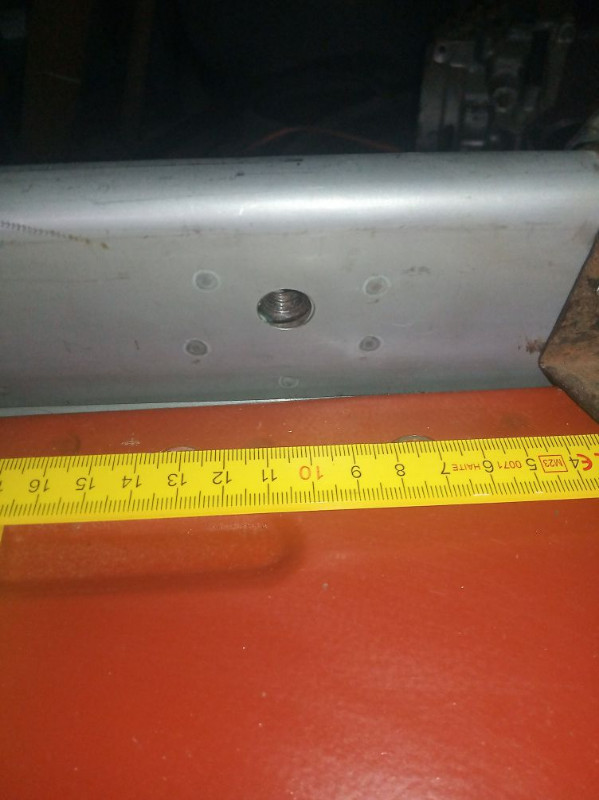

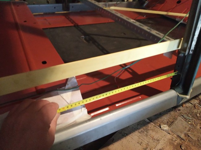

bonjour à tous !
je passe un peu de temps le soir sur ma deuche mais je n'avance plus du tout avec ces maudites tôles adaptables
pouvez vous me dire si chez vous c'est pareil ?
à l'avant je me trouve un proche du levier de vitesse,
suis-je décalé ?
merci pour votre aide car là je suis coincé.
suis-je décalé ?

Sur ma 2CV6 j'ai visiblement la même cote :
Bon courage,
