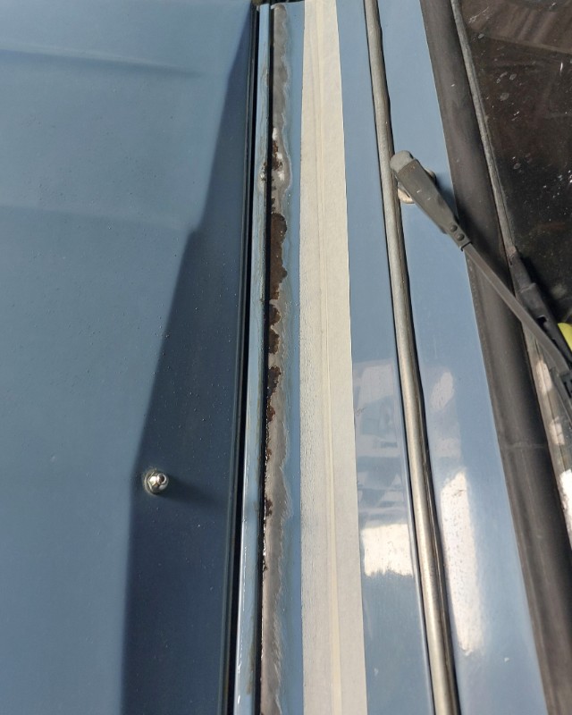

Salut les Deuchistes,
Bon je me suis mis au boulot, il faut dire que la météo est plus clémente et que j'ai un peu plus de temps.... :siffle:
Comme évoqué il y a un certain temps il me fallait décaper quelques désordres et point de rouille au bas de la baie de parebrise,, presque au droit de la charnière, voir les photos d'avant dans le post que j'avais ouvert et auquel je n'arrive pas à "raccrocher" ce dernier...
Bref,
J'ai pris la grosse bebete autrement dit la perceuse avec dessus montée une brosse et j'y suis allé à fond.
Bonne nouvelle malgré mon insisitence pas trous et pas de gros dégâts... pas de blessures non plus.
Ensuite soufflette et j'ai mis du metaltop derouillant phosphatant en badigeonnant gracieusement.
@lolodubalou je crois que tu utilises ça toi ou un phosprim du style.
Bon j'ai lu la fiche, il faut laisser le charme agir 01h00 et rincer puis sécher...
Ensuite recommencer si besoin ou recouvrir avec un antirouille.
Alors voila bon je sais qu'on essaye toujours de bien faire pour nos deudeuchesparfois on en fait trop ey ça peut-être
ontre productif mais d'après vous justement :
Ensuite je lui mets du ferose par dessus et quand c'est sec antirouille en bombe, puis mastic joli, petit ponçage, apret et peinture finition ?
Ma question ou mon interrogation.est "le ferose" est du plus/ plus, pas trop utile vu le job fait en amont ?
Mais je me dis qu'il y a en jamais de trop...
Ou bien
Je laisse tomber, pas de ferose mais antirouille en en bombe et tout le toutim Ensuite ?

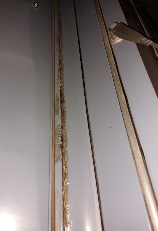

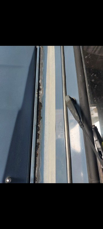

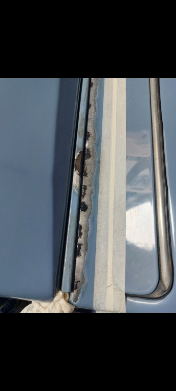

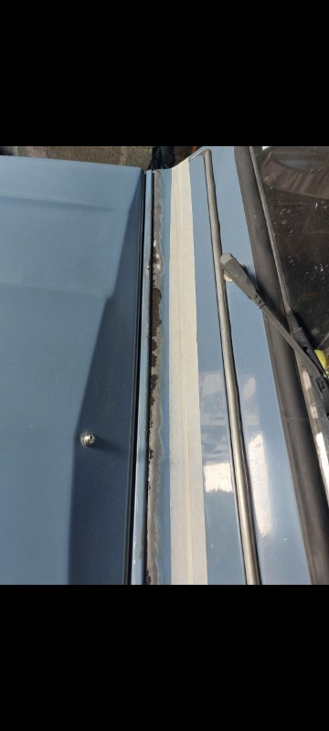

Je vous ai mis les photos juste après une fois décapé et passé au derouillant phosphatant
Allez à vous :merci:

Le soucis avec la ferose et autres convertisseurs de rouille, c'est qu'il ont besoin justement de rouille pour agir.
Si tu as éliminé celle ci, cela risque de limiter son action.
Donc je ne pense pas que cela soit nécessaire.
Je mettrai un antirouille traditionnel, c'est vrai que la gamme Restom ont de très bon produits.
Attends les avis des spécialistes de la carrosserie, je suis novice en tout ;)

Je dirais plutôt "grosse bricole" sans vouloir t'effrayer...
La première cause de cette attaque massive de rouille est bien l'absence de joint carrossier à cet endroit précis.
Mais c'est quand même un endroit sensible qui retient l'eau.
Dans ce cas précis il faudrait envisager un sablage...oui cela paraît disproportionné mais...

Le ferose c'est certainement très bien, je l'ai jamais utilisé en restauration ; j'ai utilisé de l'owatrol Rustol, en bombe incolore( chez Leroy Merlin) aussi en pot couleur rougeâtre.

oui c'est vrai le CIP est très bon pour mon avis personnel,
il n'a qu'a voir mes derniers post dans fil de resto j'en ai mis partout !
mais c'est assez long à sécher,
le fèrose bien plus rapide.

Salut Éric, Alex. Le solognot, et tout les deuchistes,
Merci à tous les 03 pour votre intérêt à mes interrogations,.

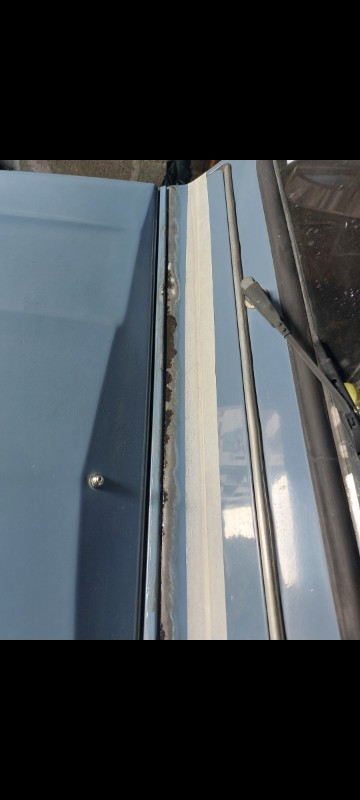

Tout bien décapé et passé au derrouillant phosphatant.
Sur les photos on voit la où il y avait de la rouille non perforante c'est la où c'est brun.
Puis j'ai badigeonné au ecar 100 pareil que le ferose, j'avais acheté ça quand nono en parlait et reparlait dans sa restauration... :wink:
Pour la lsuite je pense mettre une couche epoxy antirouille bombe.
Ensuite mastic et un apprêt.
Il faut que je fasse ça propre et peinture finition de brillant direct du plus beau des bleus... Le céleste :pouce:
Qu'en.pesez-vous, la recette est bonne ?
Elle reste modifiable, je prends les conseils c'est gratuit et enrichissant c'est la vie et le concept du forum

Pour moi tu as tout bon :pouce:

Hier deux couches d'antiroyulle epoxy de posées.
Ce jour une première passe de mastic, bon c'est pas facile à appliquer la tôle est un peu courbe et les spatules en ferraille sont raides.
Il faut que je trouve une combine pour enduire là. :pense:
Si vous en connaissez une je prends...

J'utilise des "spatules japonaises" achetées chez E-CAR : https://www.peinturevoiture.fr/1374-spa ... OTAwMjIxMg..
Souples, assez faciles à utiliser, même si toute la difficulté est là : à la fois fermeté et souplesse.
Cela dit, des fines spatules en acier m'ont souvent paru plus faciles à manipuler..
Je me suis servi de celles-ci :https://www.peinturevoiture.fr/1372-spa ... -inox.html

Les spatules en fer j'ai les mêmes, les plastiques je ne connaissais pas.
Pour les temps de séchage et compatibilités certes il faut bien vigiles... :pouce:

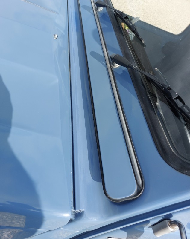

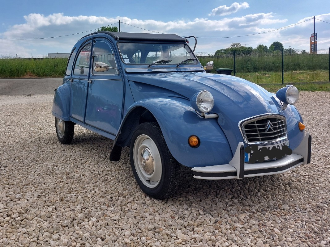

J'ai fini le chantier... :siffle:
Et puis je suis allé faire un tour à un meeting que celeste avait envoyé...
Bon ma voiture me plait bien même si un peu mieux aurait été top
Qu'en pensez-vous ?
Merci pour votre aide

:pouce: Beau travail on y voit que du feu

Messages : 17030
Re: Petite bricole carrosserie points de rouille baie parebrise charniere sur 2cv
Pourquoi, y'avait un souci ?
Franchement, on ne voit rien. Même pas de raccord peinture !!
Beau travail. :pouce:

Deuchémoi a écrit : 18 mai 2025, 06:52 Pourquoi, y'avait un souci ?
Salut Deuchemoi,
Tiens avant / avant et avant :cafe:

Franchement, @Paskcal , on n'y voit plus rien !
Tout est lisse comme la peau d'un bébé !
Le raccord de peinture est totalement invisible, et il n'y a plus aucune trace d'une quelconque corrosion !
Un grand bravo au carrossier-peintre !
Bonne soirée à tous !

JPA_47 a écrit : 18 mai 2025, 20:15 Bonsoir à tous,
