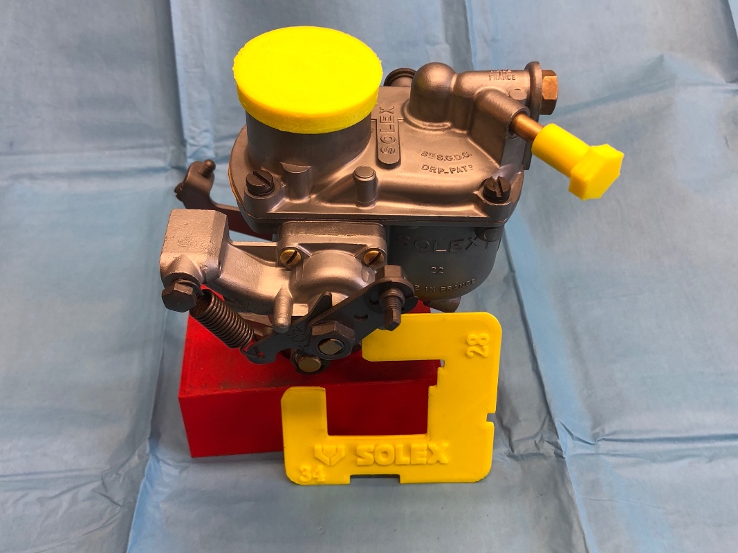

Hi,
cela se trouve dans mon garage !
PS : il faut savoir ce que tu désires !
Un 26 CBI à buse de 19 (je crois que c’est ce que tu as sur ta 2cv) ou un 28 CBI à buse de 22 ?
Je dois avoir du stock, des deux !
- Lolodubalaou
- Messages : 1946
- Ma deuche : 2cv Sausss Ente
Re: Quel carbu pour 2cv AZ de 63?
Hi,
il y a du carbu qui va partir retrouver une voiture ...
Photos !!!
Photos !!!

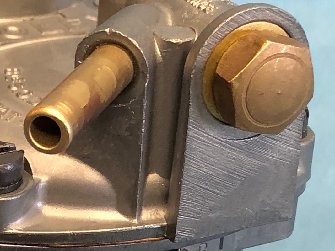

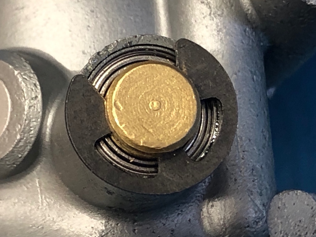

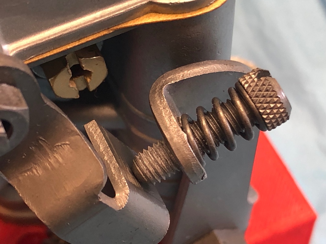

Waow incroyable Laurent, c’est de l’art! Hâte de le recevoir
