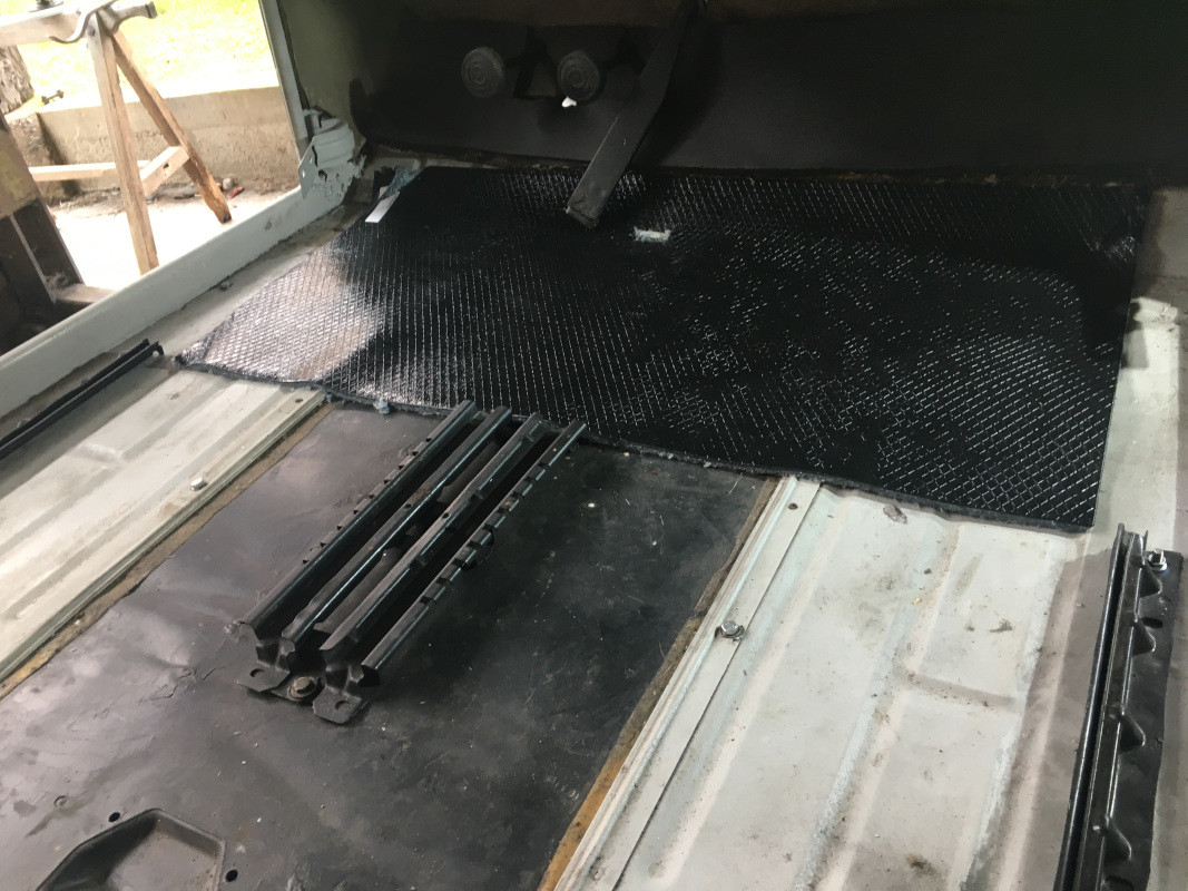

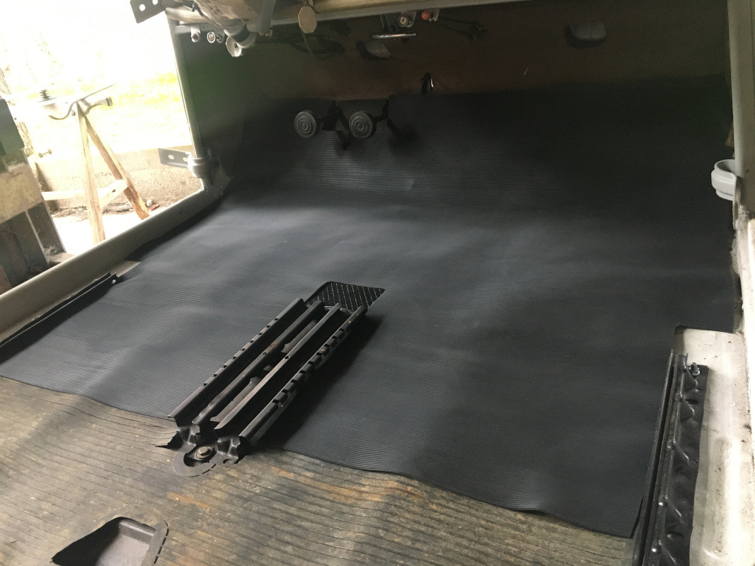

Bonjour @Socotel , bonjour à tous,
Sur mon AZAM, les tapis étaient vraiment en mauvais état.
Je les ai remplacé par du tapis caoutchouc acheté chez un marchand de mousses pour canapés.
J'y ai aussi acheté des mousses pour les sièges.
Qualité très correcte, prix également : 50 € pour le tapis (1mx2 m, trop court !!)
Certes, il n'a pas le même marquage que celui d'origine, et il m'a fallu le découper sur le modèle des tapis d'origine :
Dessous, j'ai mis de l'isolant spécifique "planchers" https://www.comptoirducabriolet.com/fr/ ... =A.DA00044
Comme il est lourd, je ne l'ai pas collé, afin qu'il puisse être déposé facilement pour permettre le séchage des planchers, en cas de besoin.
