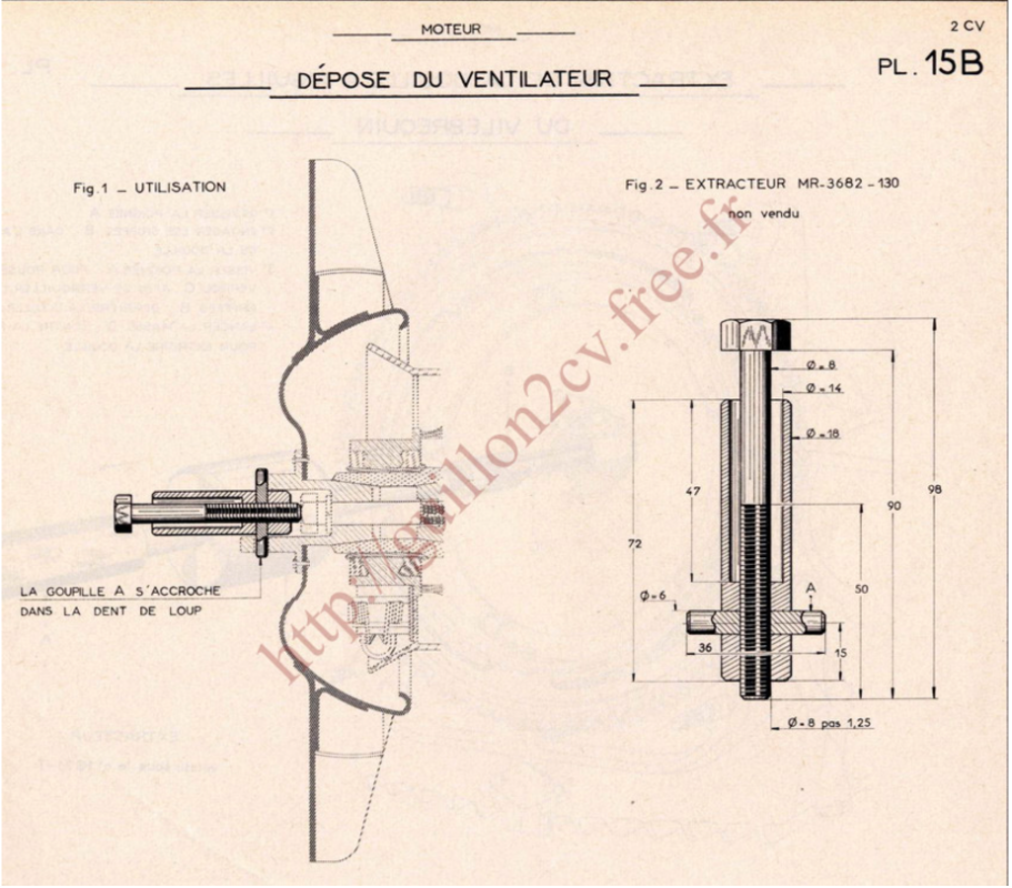

En coupe, j'ai ce dessin : Il n'y a rien de compliqué :
- le palier avant du vilebrequin se termine par un embout mâle conique.
- l'induit de la dynamo s'ajuste sur ce cône mâle, lui même étant monté en cône femelle des deux extrémités.
- le ventilateur, équipé d'un cône mâle, s'ajuste dans le cône femelle de l'induit.
Il me semble que les cônes sont identiques..
Autres vues en coupe : Comme l'a dit fort justement @Mikey 71 , tu peux aussi essayer de chauffer le ventilateur..
En espérant que ça marche !

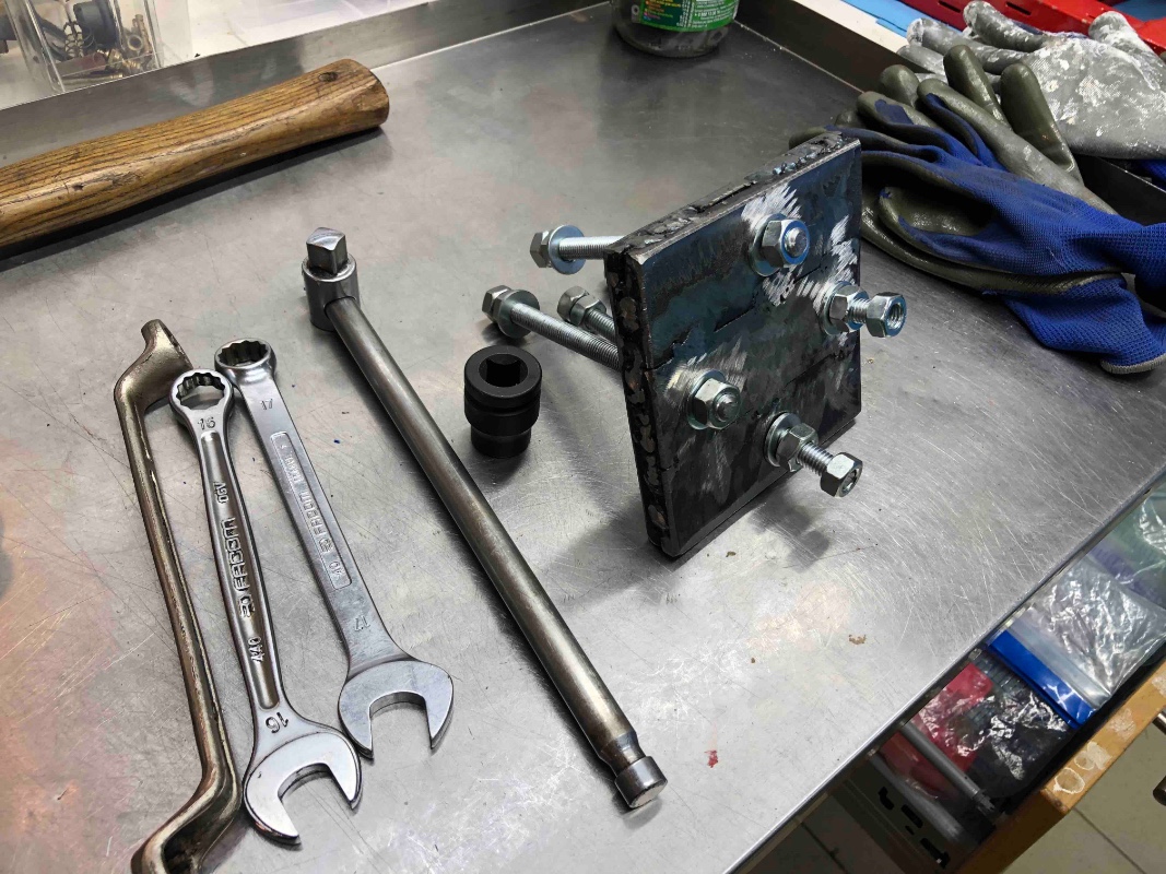

Hi,
il y a un ordre ...
il y a un ordre ...

Merci Laurent, l'extracteur de ventilateur se trouve dans le commerce ou faut-il se le bricoler ?
- Lolodubalaou
- Messages : 1946
- Ma deuche : 2cv Sausss Ente
Re: comment demonter le ventilo de ma 2cv ?
AMHA,
cela se bricole ...
cela se bricole ...

Oui, @Gaëtan , Laurent a raison, l'outil se fabrique. Il n'était pas vendu, comme précisé sur la planche n°15B.
Il te reste à apporter le plan à un tourneur-aléseur de ta région, et il te fera ça !
Bon dimanche à tous !
C'est un outil que je ne connaissais pas !

Et en même temps, pas sû qu'il fonctionne parfaitement
Je crains que les ergots sortent des dents de loup ...
Mais de toutes façons, il faut séparer le ventilo de l'induit !
PS : et puis, il faut revenir aux fondamentaux !
2cv Xpert numéro 39, pages 10 et 11 ...
Allez, je vous le donne : c'est une réponse de Jacques Barcat.

Vous me direz que le jour où j'ai du retirer le tourteau d'accouplement de l'arbre d'hélice de Balaou (tourteau qui fait la liaison mécanique avec le moteur Yanmar), j'en ai ch... comme un russe !
Un emmanchement conique et nada avec l'arrache facom ...
Peanuts !!!
J'ai fait un arrache "maison"
Nada, rien !!!!
Donc, tout était sous tension, l'arrache vissé à mort et toujours rien !!!
Et le temps que j'aille chercher le gros marteau rivoir, histoire de lui dire mon avant dernier mot, j'ai entendu "plic" et hop le cône avait lâché !!!!
De toutes façons, il allait prendre un grand coup sur sa gamelle sinon ....
Le dernier mot était de chauffer le truc mais mettre une flamme vive dans Balaou, je n'ai pas trop envie ...
Et en pratique, au remontage, ne pas remonter le cône graissé : tout doit être sec !
Sinon, pour redémonter, bonjour !
