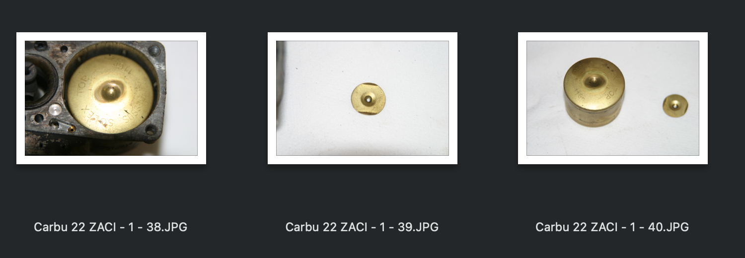

Le carbu est un 22 ZACI avec au moins 1.2mm de jeu à l'axe du papillon... L'axe n'est absolument pas usé, uniquement le corps du carbu.
@Lolodubalaou , je suppose que tu en as déjà refait? Ça se bague sans problème? Il n'y a pas beaucoup de marge pour agrandir et baguer ; l'axe faisant 8 de diamètre, je pense le baguer avec du tube laiton de 8x10 (j'en ai en stock). Tu perces à combien pour obtenir un bon serrage? Ça me permettra aussi d'ajuster le diamètre intérieur pour que l'axe tourne sans aucun jeu sensible.
Merci d'avance.

François,François44 a écrit : ↑12 avr. 2025, 14:31Le carbu est un 22 ZACI avec au moins 1.2mm de jeu à l'axe du papillon... L'axe n'est absolument pas usé, uniquement le corps du carbu.
Merci d'avance.
https://forum2pattes.forumactif.com/t10 ... zaci-solex
PS : en fait, le ZACI, je m'en méfie comme de la peste ...
Ils sont très vieux et donc cassants ...
PS 2 : le plus simple est qu'on s'appelle au téléphone pour que je te dise ce que j'en pense ...
Le souci est souvent dans la buse car l'axe n'est retenu que d'un coté ... Galère ...

@Lolodubalaou en fait, j'ai bien cette petite plaque sur le dessus du flotteur, mais, elle doit être collée ou soudée car elle ne bouge pas d'un iota! Et encore un grand merci pour tes conseils!
Je continue sur la Type A. Moteur en fin de remontage. J'ai été obligé de resurfacer les brides de fixation du collecteur, aucune ne tombait à plat sur la culasse!
Le carburateur a baigné dans du diluant, avant de subir un passage aux ultrasons, puis un microbillage, soufflage et contrôle de tous les conduits et gicleurs. Les alésages de passage de l'axe du papillon ont été bagués pour supprimer le jeu du à l'usure (quasi 1.5mm côté levier de commande!). Le joint spi derrière le volant moteur a été remplacé, celui en place devait être celui monté en 1954, il était devenu tellement cassant que la lèvre était en morceaux et le ressort était posé sur le vilebrequin... Par-contre, derrière la dynamo, ça ne me semble pas être un joint spi classique (pas de caoutchouc visible, uniquement du laiton). Si quelqu'un a une idée....
Si tout se passe comme prévu, je reçois les cylindres de freins AR mardi, et mercredi, elle devrait rouler!!

Pour le flotteur,
sur un que j'ai refait, rondelle amovible !
Et sur l'autre, rondelle inamovible !
Donc, pas d'avis !
PS : zolie pose de bague, bien centrée !!!
