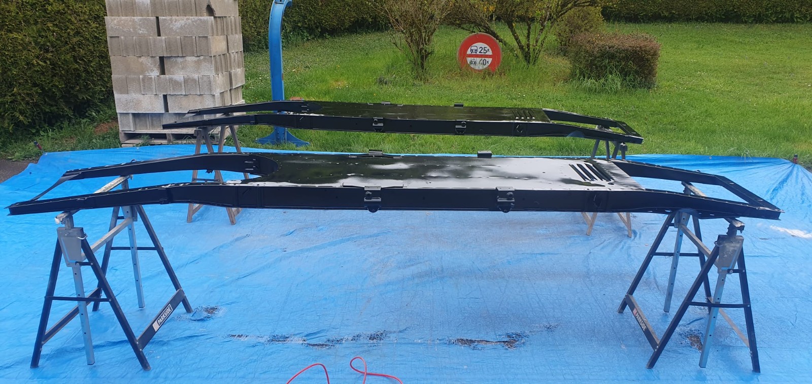

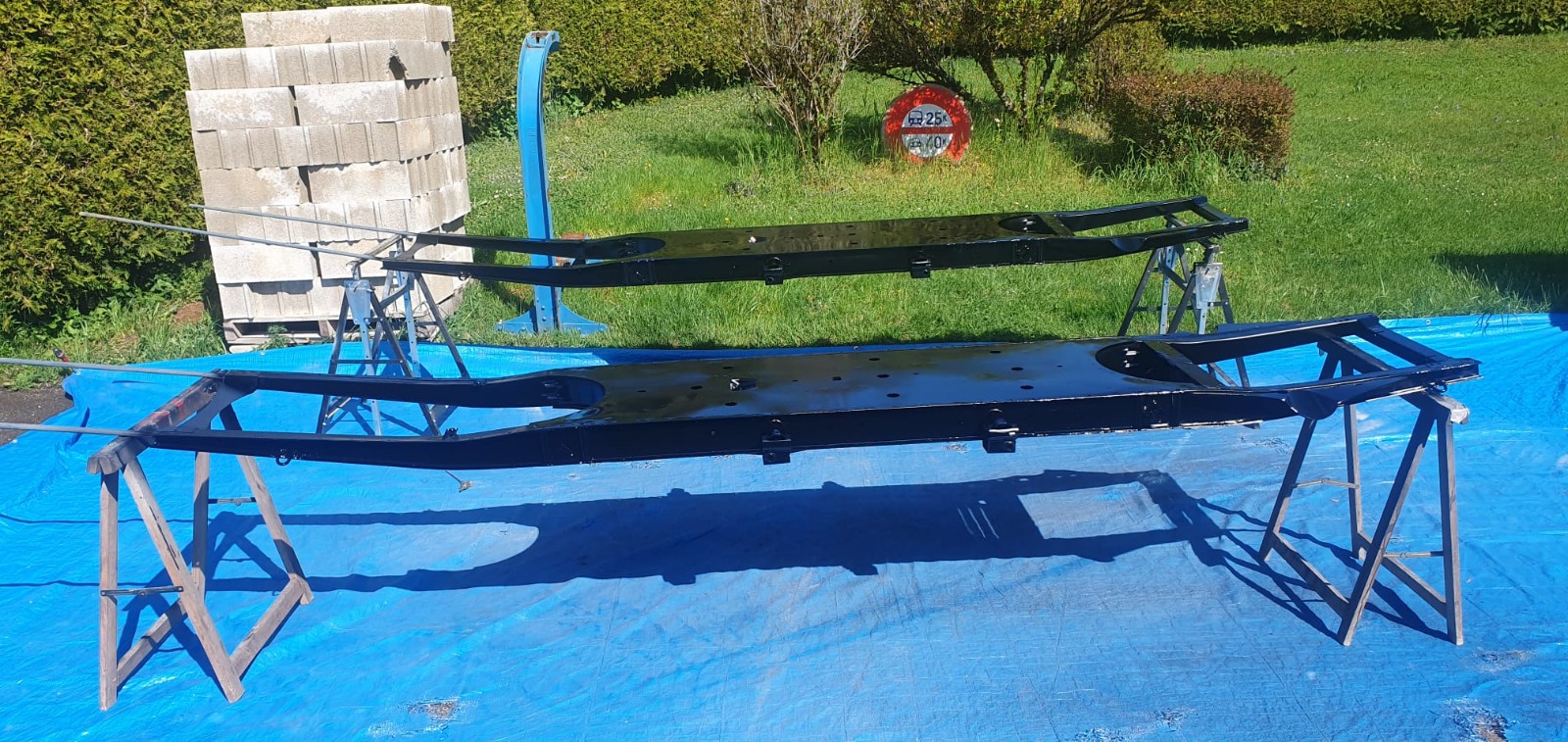

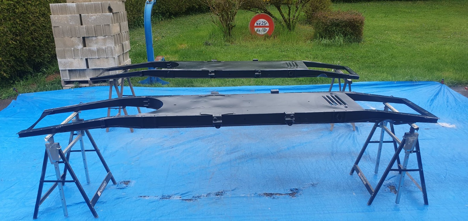

Aller, zou, entre 2 ondéees : Peinture epoxy des chassis (il n'y en a qu'un pour moi ;o) ! ) :
Evidemment, il y aura un traitement corps creux !

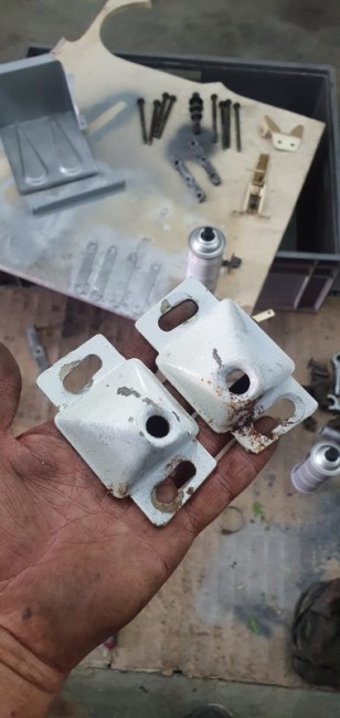

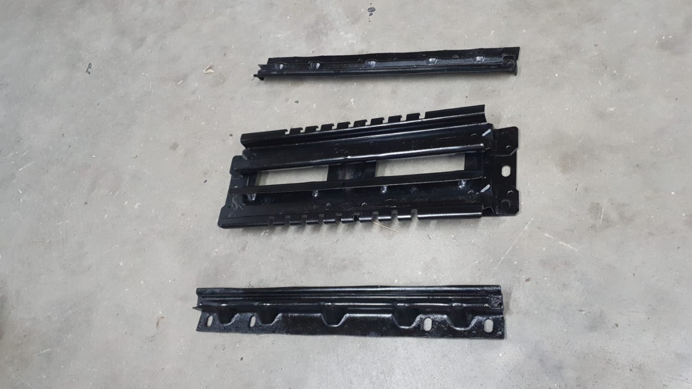

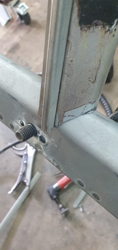

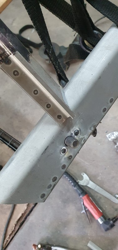

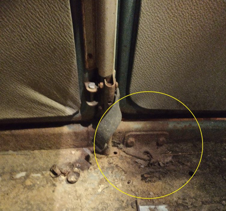

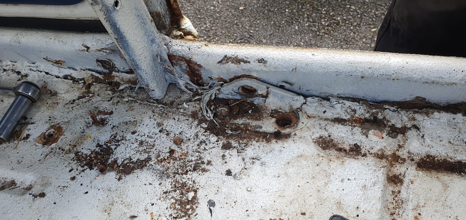

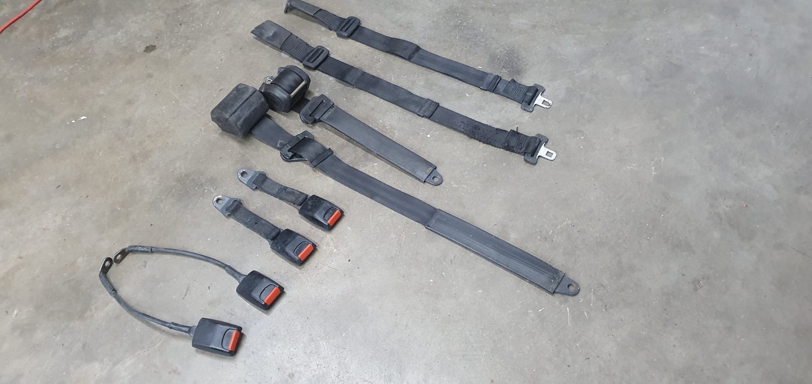

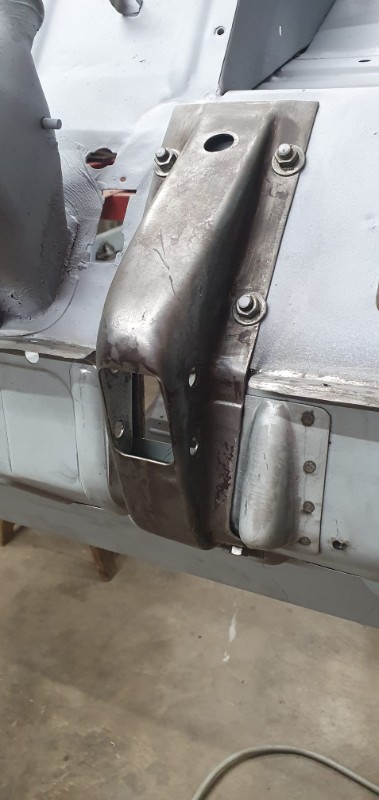

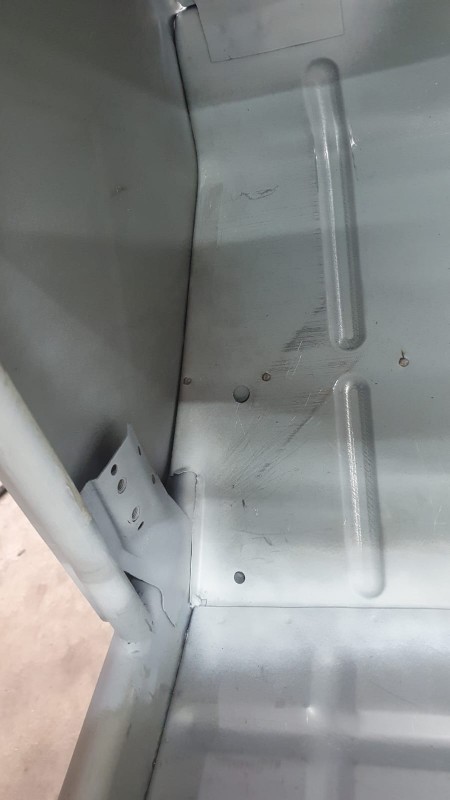

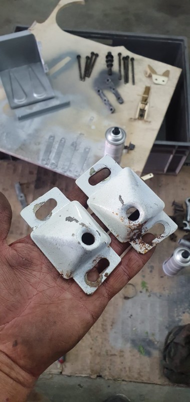

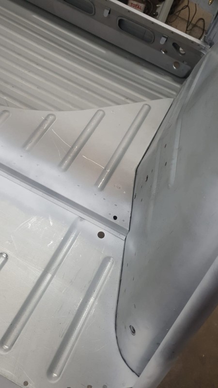

je reviens encore avec mes question d'ajustage :mdrr:

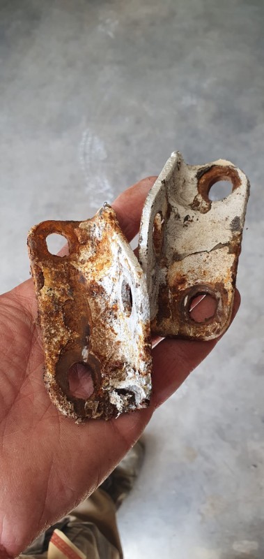

est ce quelqu'un peut me dire si il a cette pièce là sur sa deuche et si le trou du bas est bien centré
par rapport au deux du haut sur le bas de caisse :
en effet cela m'aiderait énormément à positionner les planchers
car même si j'ai pris des mesures je ne suis plus sur de rien et je n'avance plus.
je ne sais pas si on peu la racheter.
merci d'avance
Messages : 680
Re: Sortie de grange de ma 2CV France 3 !
Curieux, je n'avais jamais remarqué, sur mes zcv6, ça n'est pas fixé pareil !
Pièce dispo chez Cipere par exemple :
https://www.cipere.fr/fr/Citroen-2CV/2C ... /ANR15271/
Bon courage !

Bonjour et bon 1er mai !
La pièce que tu montres est la fixation de la ceinture de sécurité avant. Mais sur la nôtre les fixations sont comme sur celle de Damien.
Elle n'a peut-être pas été bien remontée sur la tienne ? As-tu des ceintures à l'avant ?
Pour info quand on a remonté les nouveaux bas de caisse, les trous ne correspondaient pas exactement non plus. Mon beau-père a dû refabriquer les 2 !
cirev13
Messages : 526
Ma deuche : 2cv charleston
Message par cirev13 »
même chose pour moi cette pièce n'est pas montée dans le même sens sur mes 2cv, je pense que ça peut changer d'un fabricant de plancher à un autre.
Messages : 1692
Bonsoir à tous,

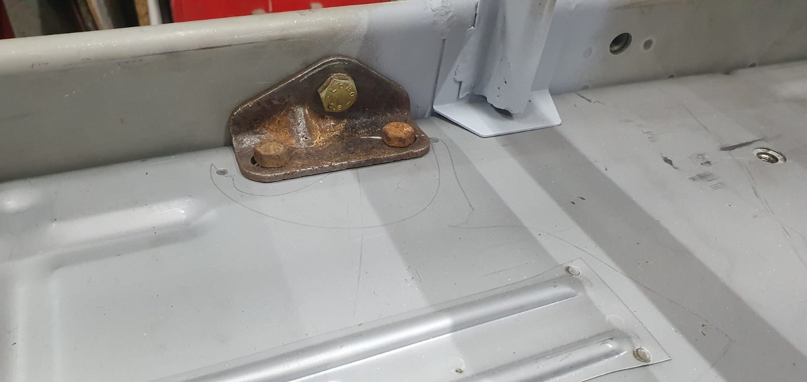

Cette pièce est destinée, comme vous le soulignez, à fixer la boucle de la ceinture de sécurité.
J'ai la même sur ma 2CV AZAM et, comme l'a remarqué, @Le_solognot_41 , je m'en suis servi de repère pour ajuster le plancher.
En résumé : on visse le plancher sur la plateforme, avec des vis de 7 mm.
On positionne le bas de caisse. L'équerre de fixation des ceintures de sécurité a deux vis côté plancher, une côté bas de caisse.
Une fois assemblés, plancher et bas de caisse sont bien alignés par rapport à la plateforme, puisqu'ils sont solidaires.
Mais comme j'ai remplacé les planchers et les bas de caisse, achetés chez le même fournisseur, ils sont peut-être appariés ?
Courage, @Le_solognot_41 , tu vas y arriver !
Bonne soirée à tous !
Si ça peut aider, un croquis coté :

Pascal57 a écrit : 01 mai 2025, 13:27 Bonjour et bon 1er mai !
Mille mercis pour vos réponses !
on se sent moi seul :)
non à mon avis il n'y a jamais eu de ceinture et je pense que je n'avais qu'une seule équerre.
bon 1er Mai à tous aussi !

bien vu pour l’équerre chez ciperre, merci pour ta photo et le lien, damien.
cirev13 a écrit : 01 mai 2025, 17:19 Bonjour,
oui la 2cv a eu une longue carrière et plein d'améliorations et de modifs
selon les années...
JPA_47 a écrit : 01 mai 2025, 20:17 Bonsoir à tous,

Félicitation pour le 28, villiers c'est vers Vendôme au nord du loir et cher,
moi je suis vraiment au sud à la limite de l'indre terre de 2cv.
pour le coup de l'équerre je viens de vérifier sur mes élements neufs
le perçage est à l'inverse de ma photo,
les trous sont donc comme les votres.
mais on va peut être arrêté de polluer le topic de Damien :siffle:

Si je comprends bien, d'origine, sur ta voiture, le perçage était inversé, et avec ta nouvelle fourniture de bas de caisse + planchers c'est comme sur la mienne et celle de Jean-pierre ???
Franchement, d'un point de vue mécanique, accrocher la ceinture 'à plat' sur lee plancher me surprends... bizarre quand même...

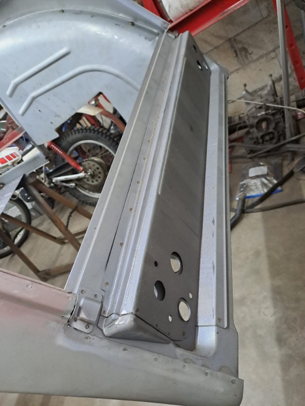

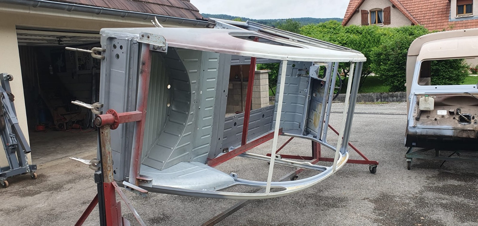

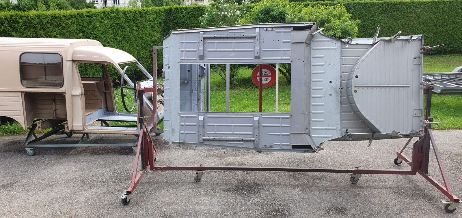

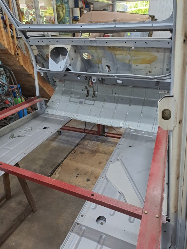

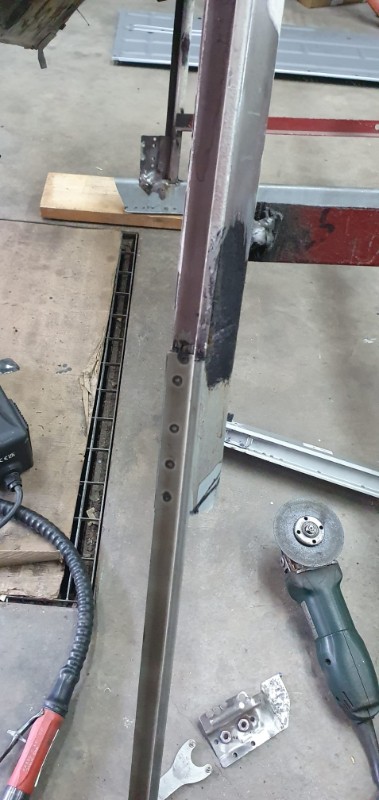

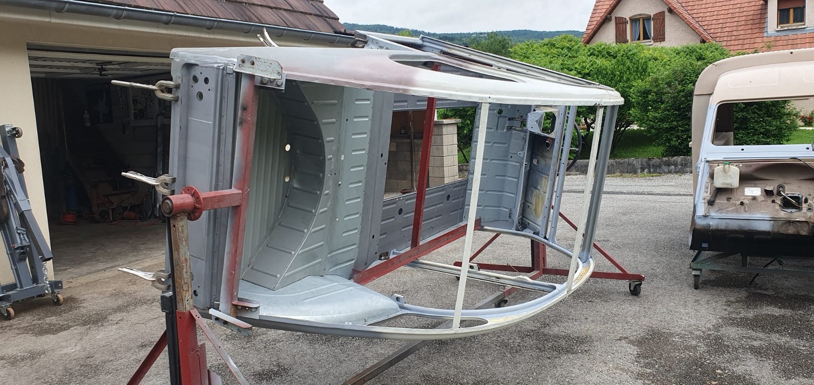

La panneau AR que nous avions reçu n'était pas bien beau (trés approximatif) nous l'avion renvoyé en attendant une nouvelle fourniture plus jolie... qui est arrivée cette semaine ! Du coup, il ne faut pas laisser refroidir les outils !

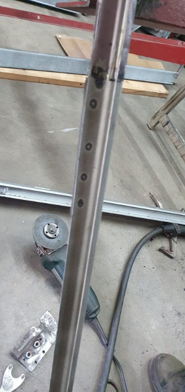

Partie 'pénible', l'aboutage de la gouttière (là encore il faut trouver de bonnes fournitures) :
On enchaine avec le pied milieu :
On vérifie que tout tombe bien :
Je change de post, plus de place pour les photos !

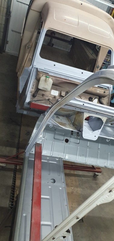

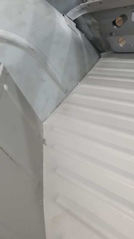

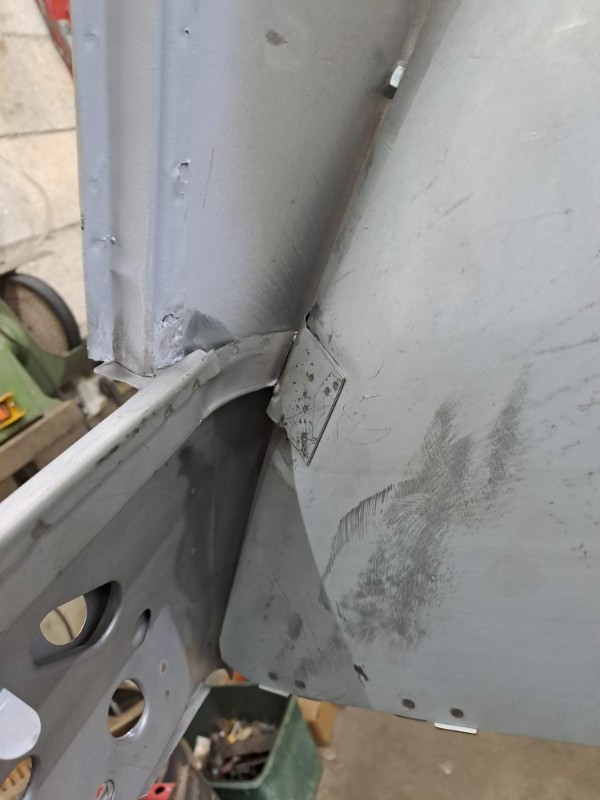

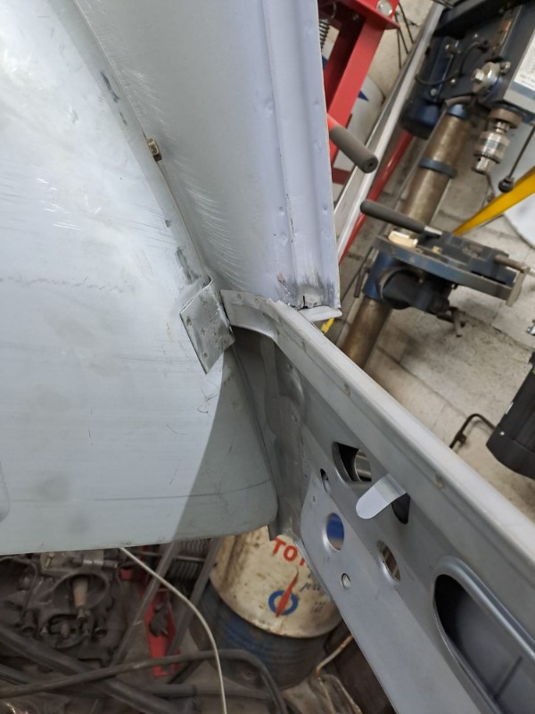

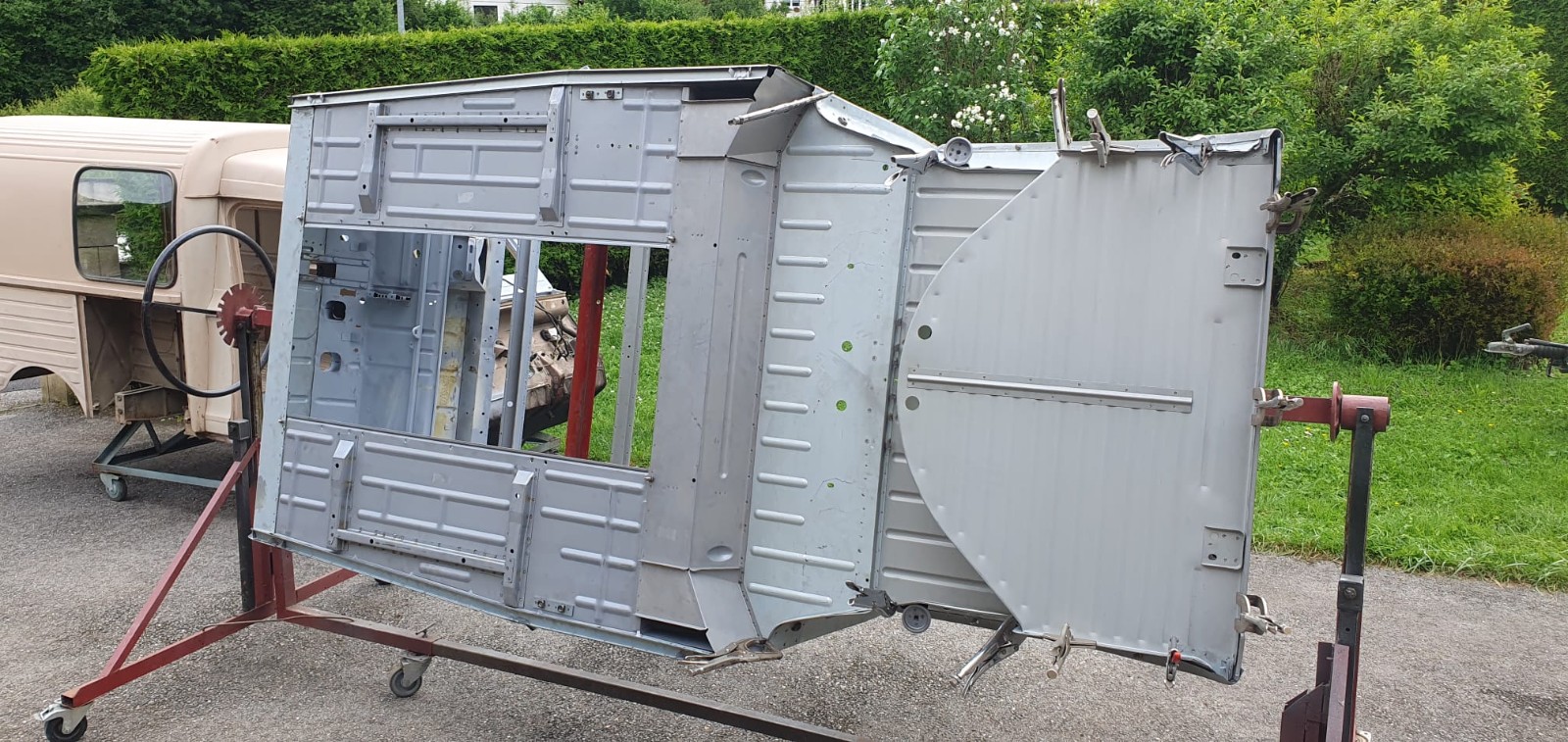

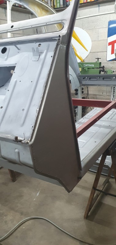

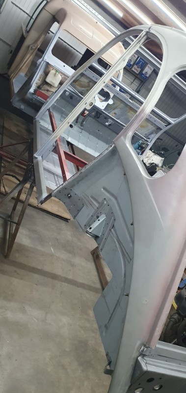

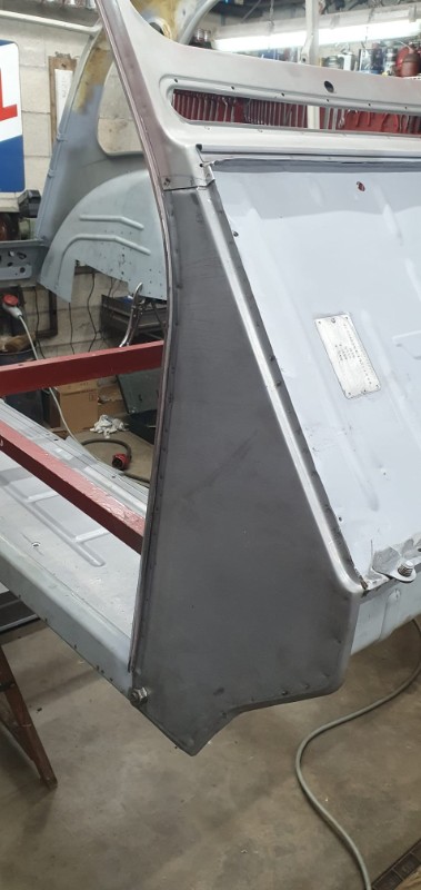

Donc je continue sur les vérifications de la face latérale :
La face AR a bonne allure :

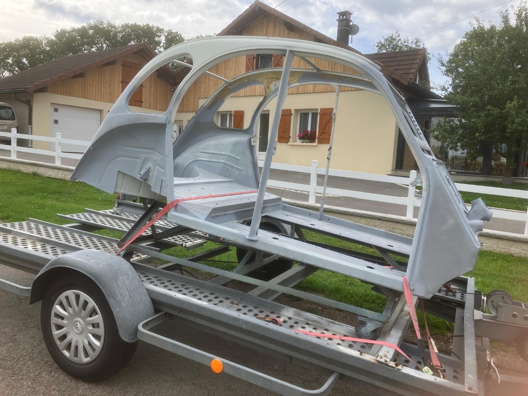

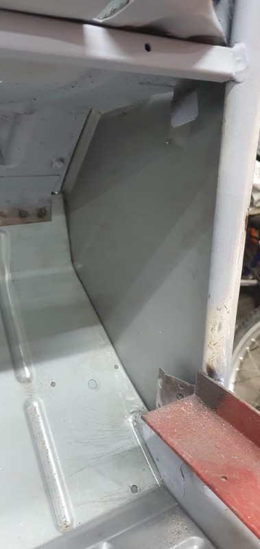

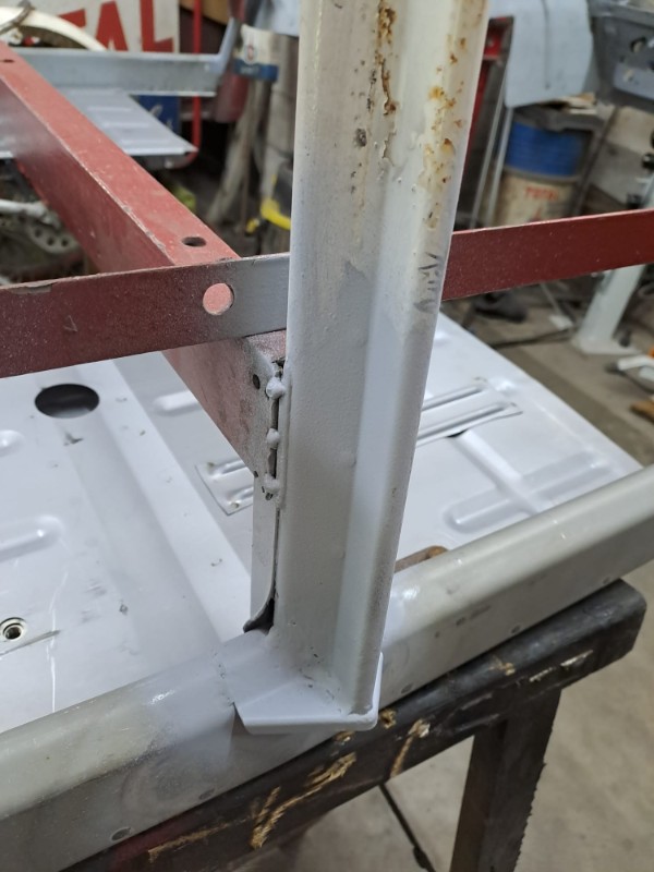

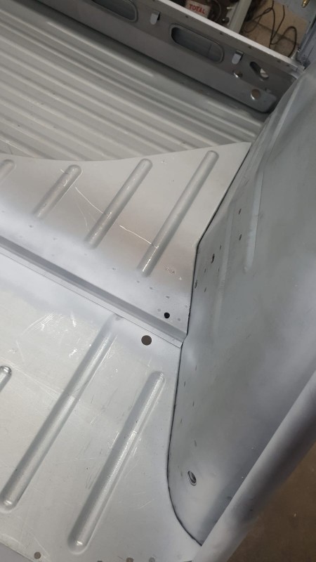

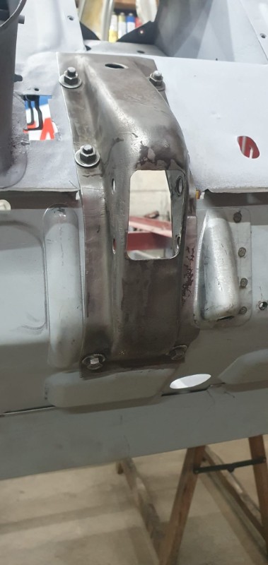

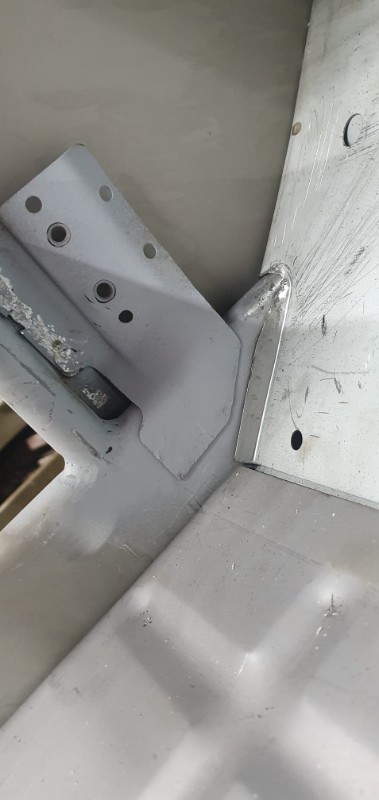

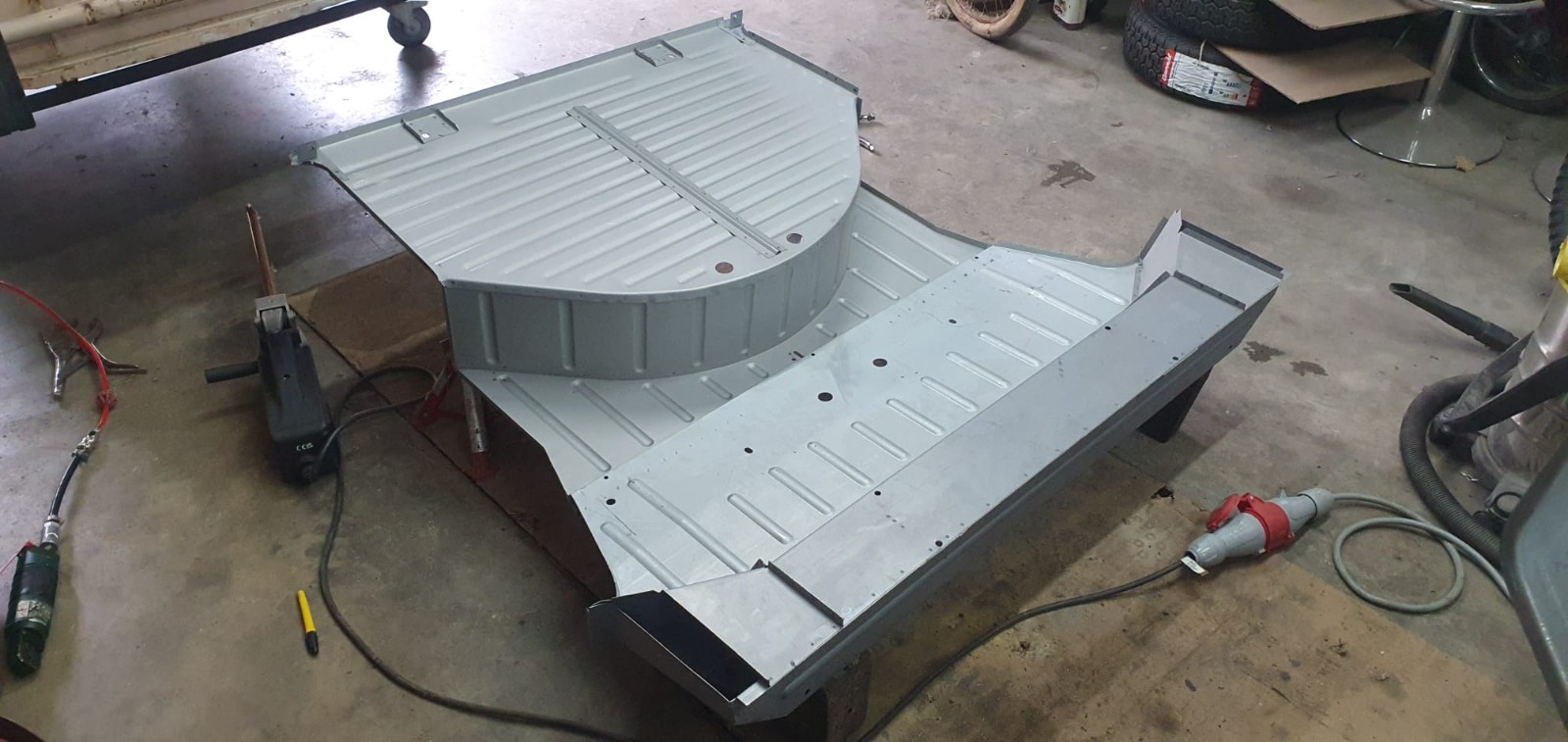

Les passages de roue comme les planchers sont positionnés avec des vis de 8 dans des trous de 7 pour supprimer les jeux éventuels, ça permet un bon positionnement à blanc :
D'après mon pote, il aura terminé la caisse la semaine prochaine, ce que je veux bien croire car le boulot effectué est déjà énorme, et il n'en reste plus tant que ça à faire !
je vous tiendrai au courant !

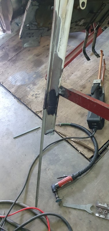

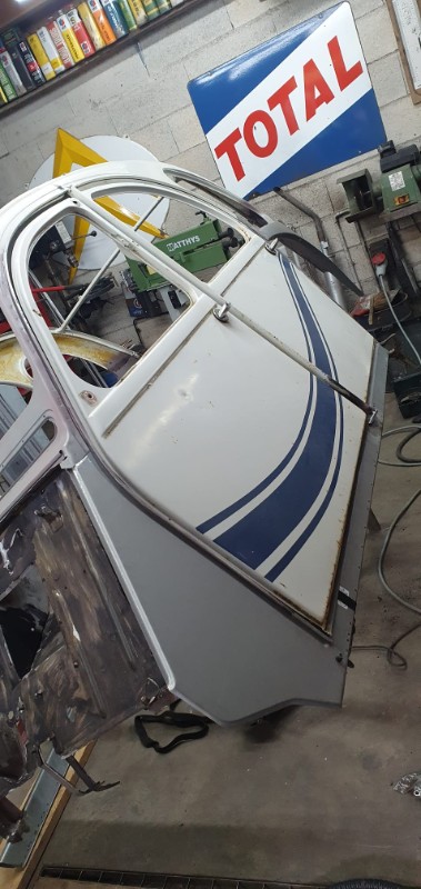

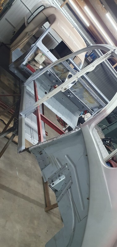

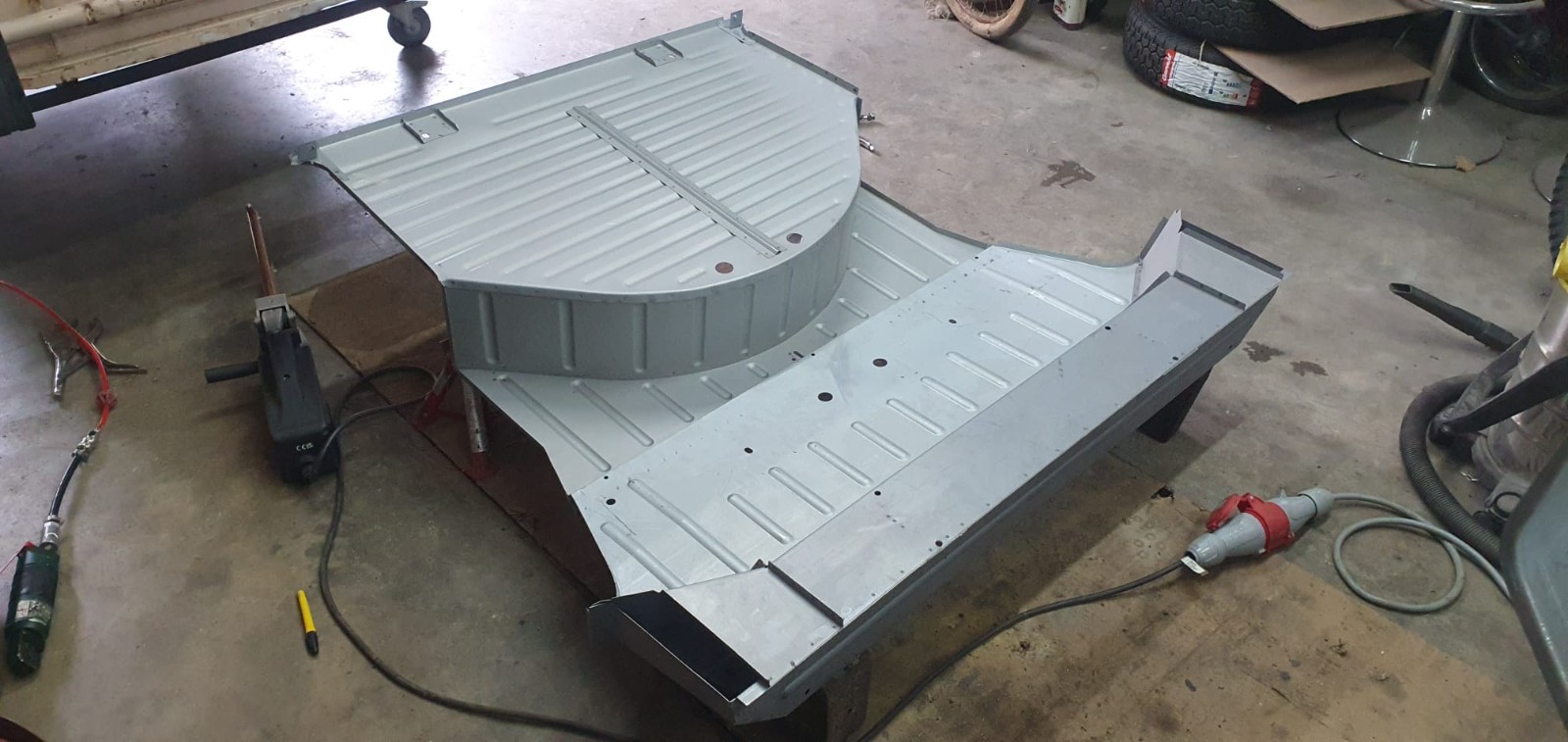

Bref, et ça continue donc, après le montage à blanc, c'est parti pour la soudure par points...
Et on enchaine par le renfort tablier :
Et ensuite les 'fameuse' plaques de renfort de ceinture de sécurité :

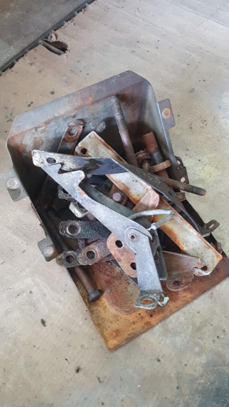

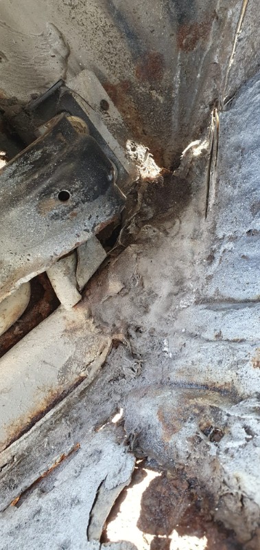

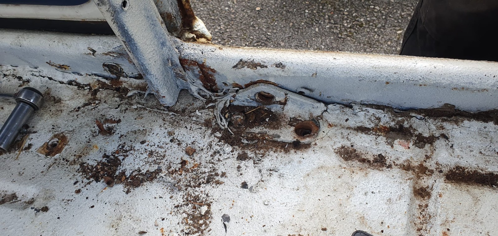

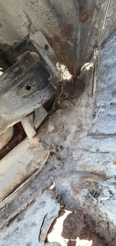

Et un petit zoom sur le support charnière, où on a retrouvé de la choucroute, je vous la fait après / avant !! (post suivant)

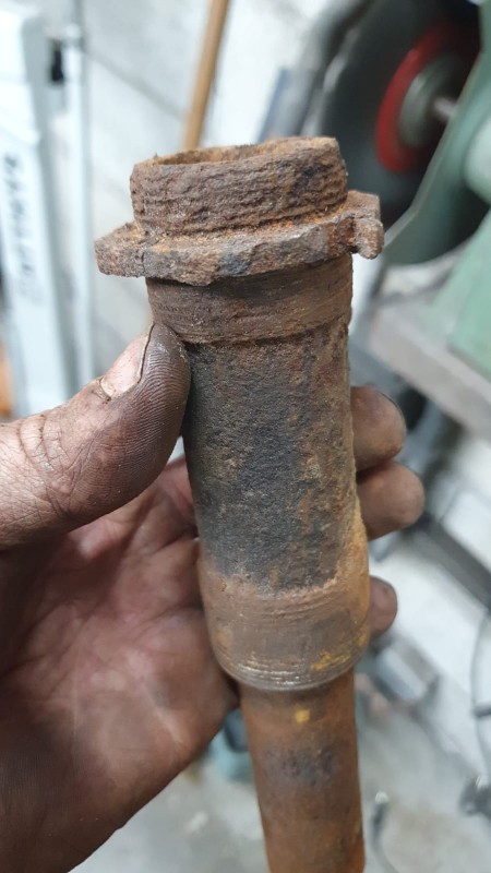

Donc le support charnière :
Et on finit par le caisson AR qui a été pré-assemblé et qui rejoindra la caisse demain je pense :

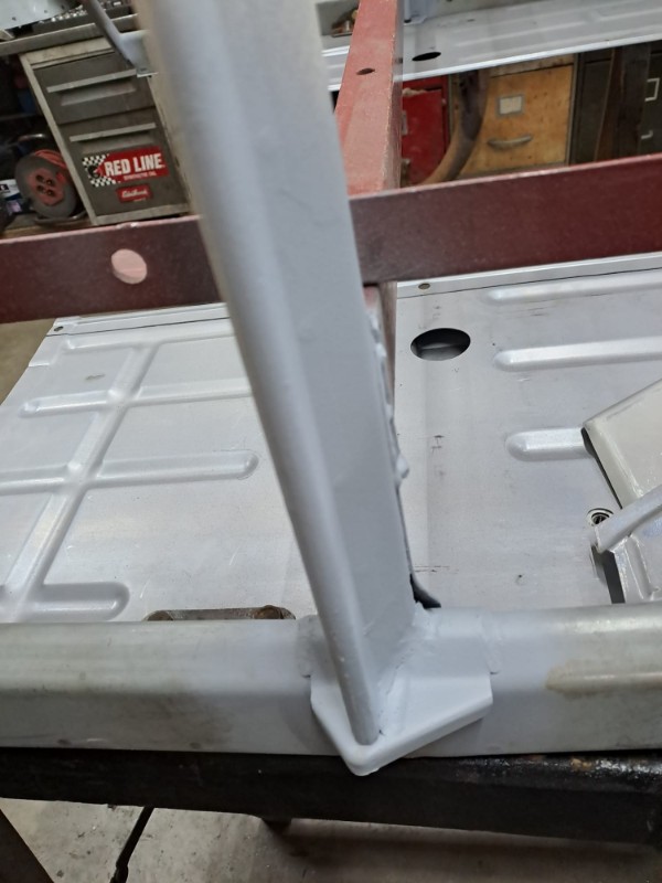

Yes, une chance incroyable d'avoir sous la main un 'pro' de ce niveau... autant vous dire que je lui ai laissé ma caisse les yeux fermés... et vu comme je pinaille habituellement, c'est un signe ;o)).

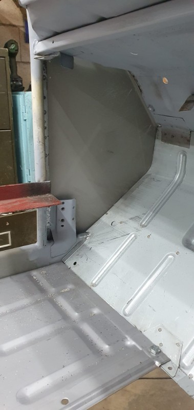

Hier, grand jour, la caisse (hors ouvrants) est terminée, pour le gros oeuvre. Restera l'apprêt et les joints. Alors, il ne faut pas se fier aux photos... on dirait que tout tombe nickel d'entrée de jeu, mais en fait il y a eu pas mal d'ajustements pour que ça rentre nickel !
Du grand art, et une trés bonne base pour la suite...
Voilà, je vous donnerai les infos de la suite des opérations !

Magnifique, félicitations pour cette remise à neuf :pouce:
Messages : 9486
Ça laisse rêveur :timide:

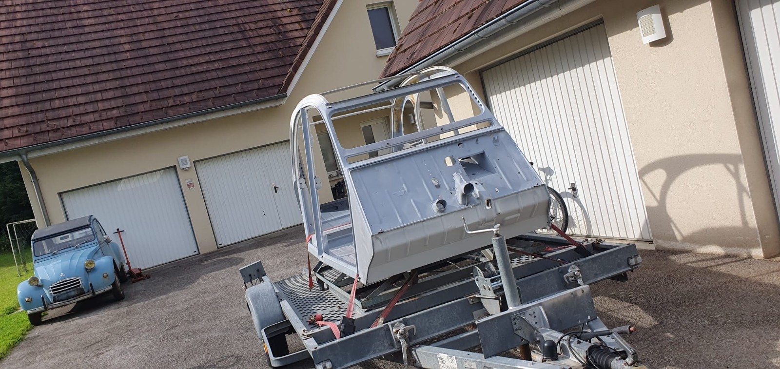

Salut à tous,
Ca avance doucement !
La caisse à été entièrement apprêtée, jointoillée, apprêt sur joints...
Elle vien de partir en peinture :fete:
Mon pote m'a fait la surprise de s'arrêter prendre le convoit en photo devant chez mes parents !
Maintenant, nettoyage / décapage / peinture de la mécanique et du reste de la caisse.
Le capot sera à changer, mais on en a trouvé un d'origine, du bon modèle, et déjà blanc ;o). Il sera repeint après les quelques menues réparations.
Le reste des ouvrants est OK. Juste mon aile AVG pas sauvage... je cherche une origine récupérable pour la remplacer.
Bonne resto à vous !

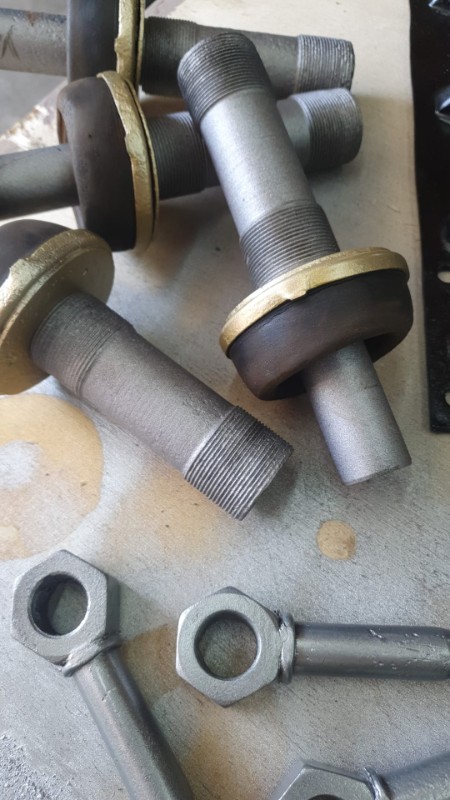

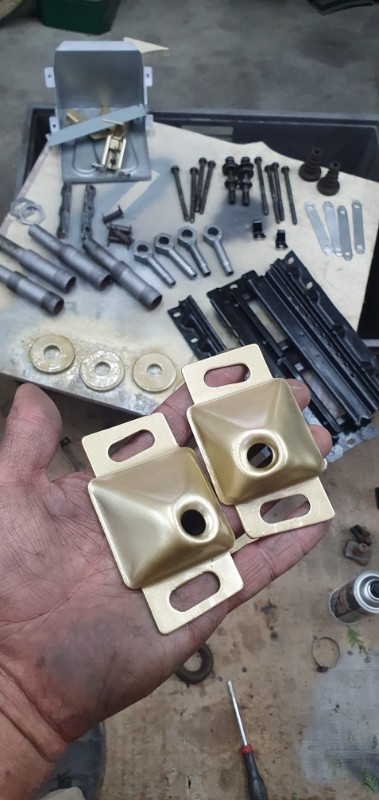

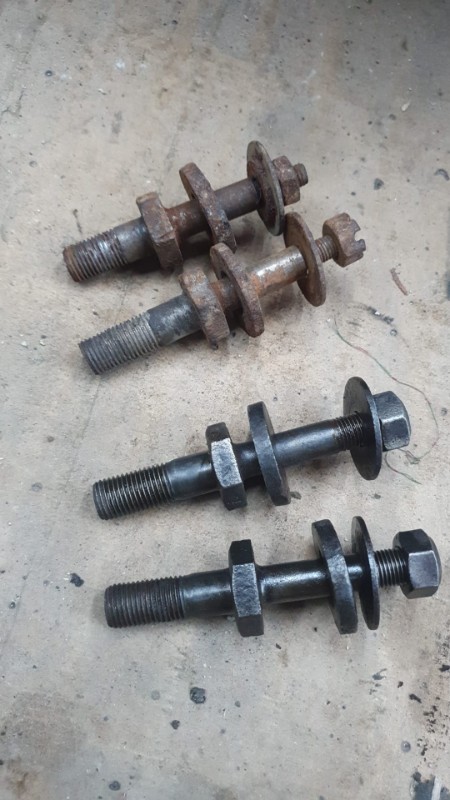

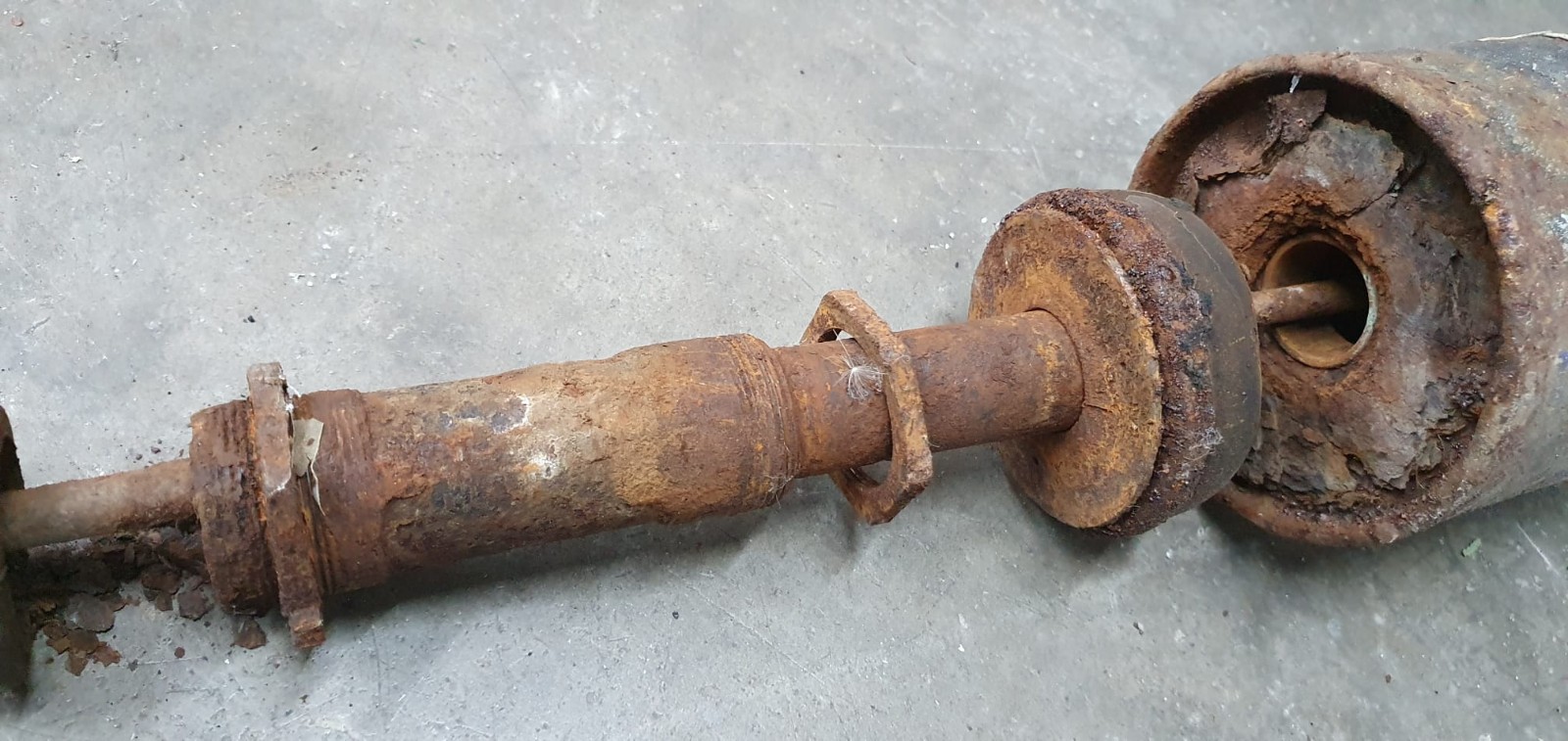

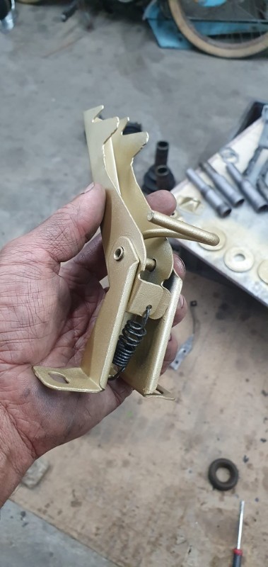

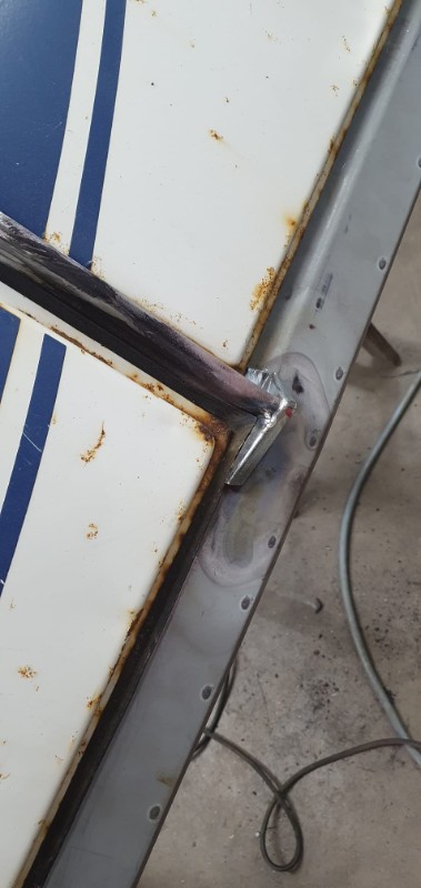

Pendant ce temps, petite beauté aux différentes pièces 'd'accastillage' de la France 3
Pour les pièces initialement bichromatées, elles sont décalées (comme toutes) traitées et peintes à une teinte la plus approchant....
Je vous mets pêle-mêle quelques photos de l'avancement des travaux !
Je mets la suite sur le post suivant !

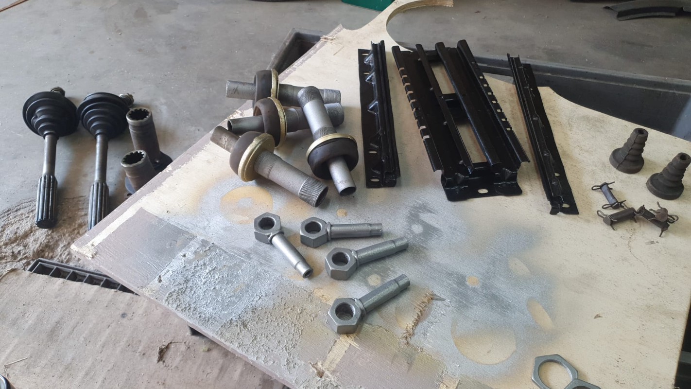

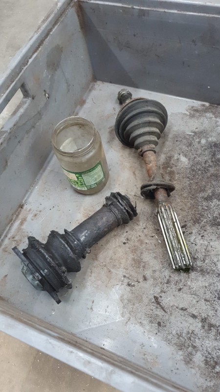

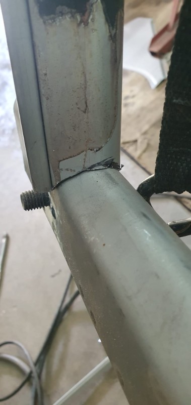

Messages : 680
Et après...

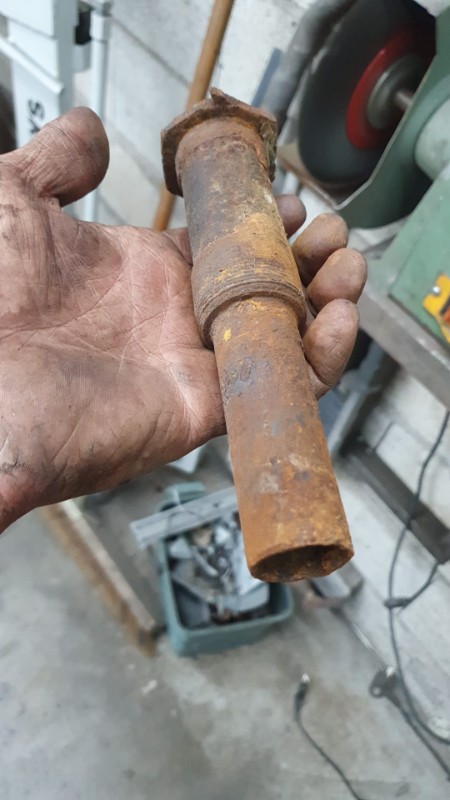

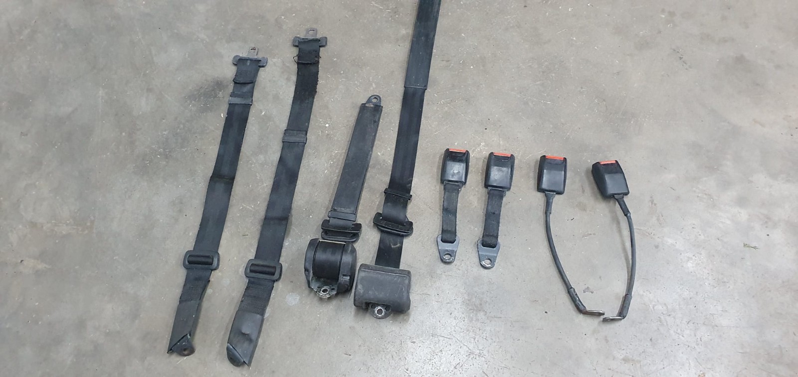

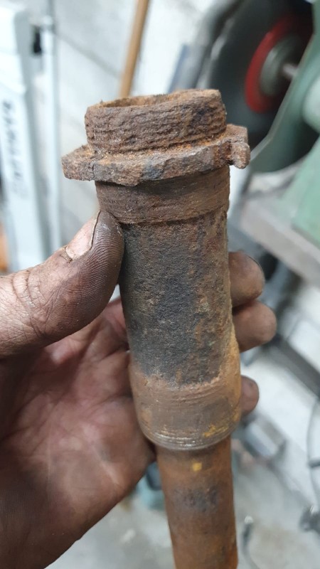

Alors pour les ceintures : je n'ai pas mis l'état de départ, mais les précédents proprios avaient pas démonté les boucles et ceinture avant peinture, y'avait du blanc partout. Mon pote a galeré : une tannée à retirer au solvant...
Sur les axes d'amortisseur, 2 ne sont pas du bon modèle (trop ancien) et seront changés.

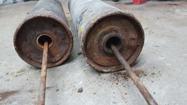

Pour les pots, ils vont tous être ouverts pour vérification, coupelles changées, évidemment !
Voilà pour la petite mise à jour !
