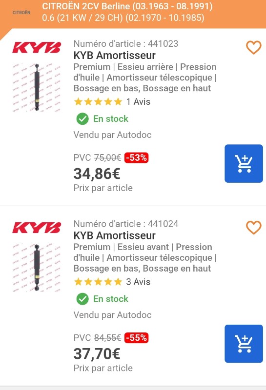

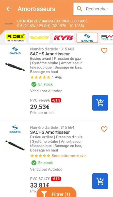

Après comme il a était dit, tu oeux trouver d'autres marques connues et reconnues, exemple:
Des huiles.
Des huiles.
Tu parle de ceux ci @Lolodubalaou ?
Pour des gaz
Pour des gaz

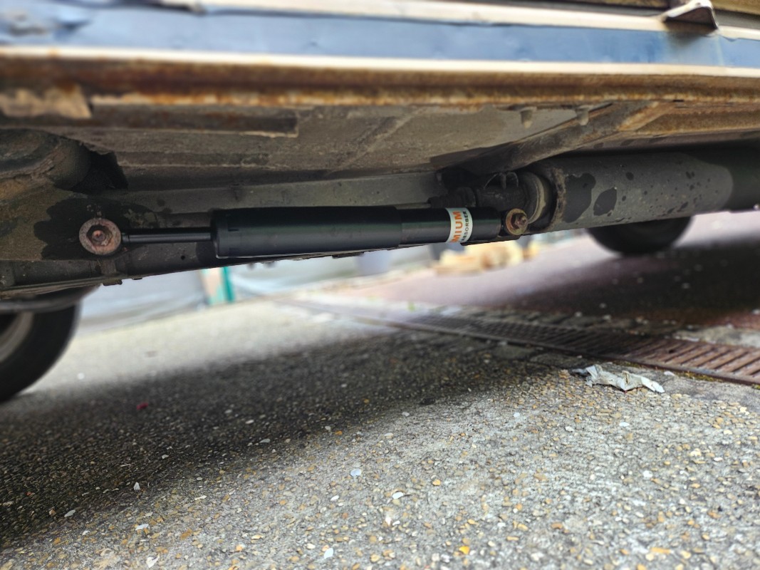

Je pense m orienter vers les Burton du coup ils ont l air top même si un peu onéreux...
Voici les miens s l arrière:

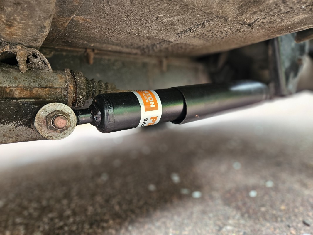

Re: Changement amorto avant et arrière sur 2CV6 AZKA de 1983
Message par benur01 »
Petit retour sur mon changement d amortos,du coup j ai opté pour les burton que j ai reussi a monter sans difficultés,les boulons et autres axes n etant pas du tout grippé c etait plutot rapide,apres un bon nettoyage des cales et rondelles,graissage a la graisse cuivré,et un joint silicone special carter au niveau des joues de maintient de l axe avant de l amorto avant,c est reparti comme en 40 avec un confort de conduite vraiment agreable,tout le contraire d avant changement!
