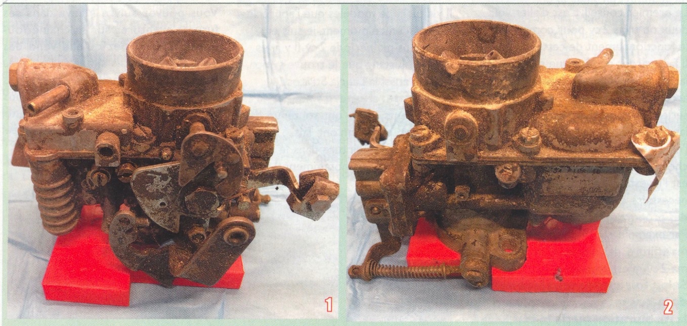

4 - si tu veux tout savoir sur ton carbu, direction :
2cv Xpert numéro 69, pages 22 à 37 (démontage)
2cv Xpert numéro 71, pages 22 à 38 (remontage)
Le tout en 401 photos !
PS : on commence avec ceci :
et on finit avec ceci :

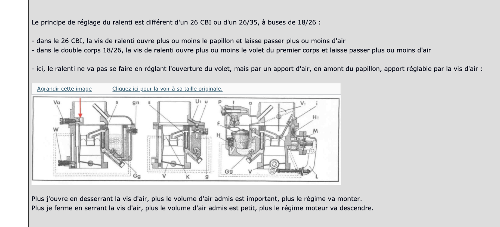

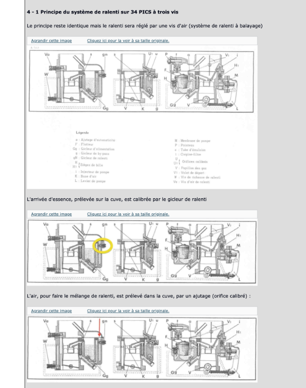

pour régler ton ralenti, un très bon article écrit en duo :
https://forum2pattes.forumactif.com/t90 ... light=nuls
Un extrait :
En image Solex !

Lolodubalaou a écrit : 15 avr. 2025, 07:56 Hi,
Un extrait :
En image Solex !
