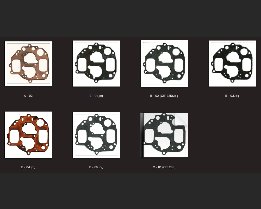

Hi,
ah oui, tu es un facétieux si en plus, tu ne mets pas les bonnes pièces ....
Des revendeurs qui se perdent dans les joints de carbu ?
Il n'y en a que 7 différents ...
PS : et si tu es patient, tu devrais avoir l'explication dans le prochain 2cv Xpert qui sortira fin juin 2025 !
