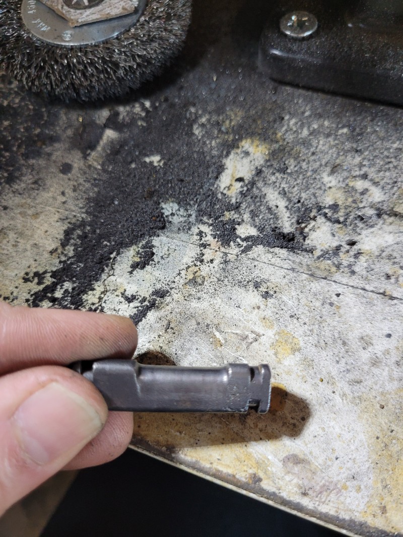

Bonjour les copains, je continu à un petit rythme, la réfection partielle des mes soubassements.
Pour ce faire, j'ai démonté mon système de suspension.

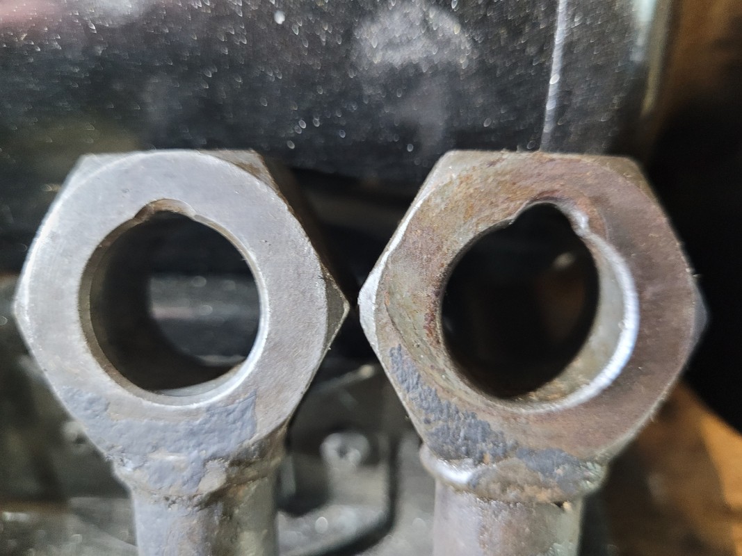

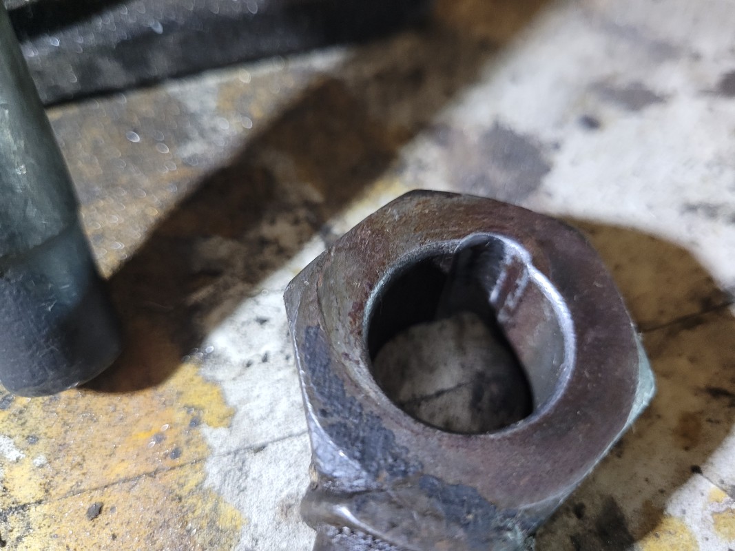

Après nettoyage, voilà le résultat:

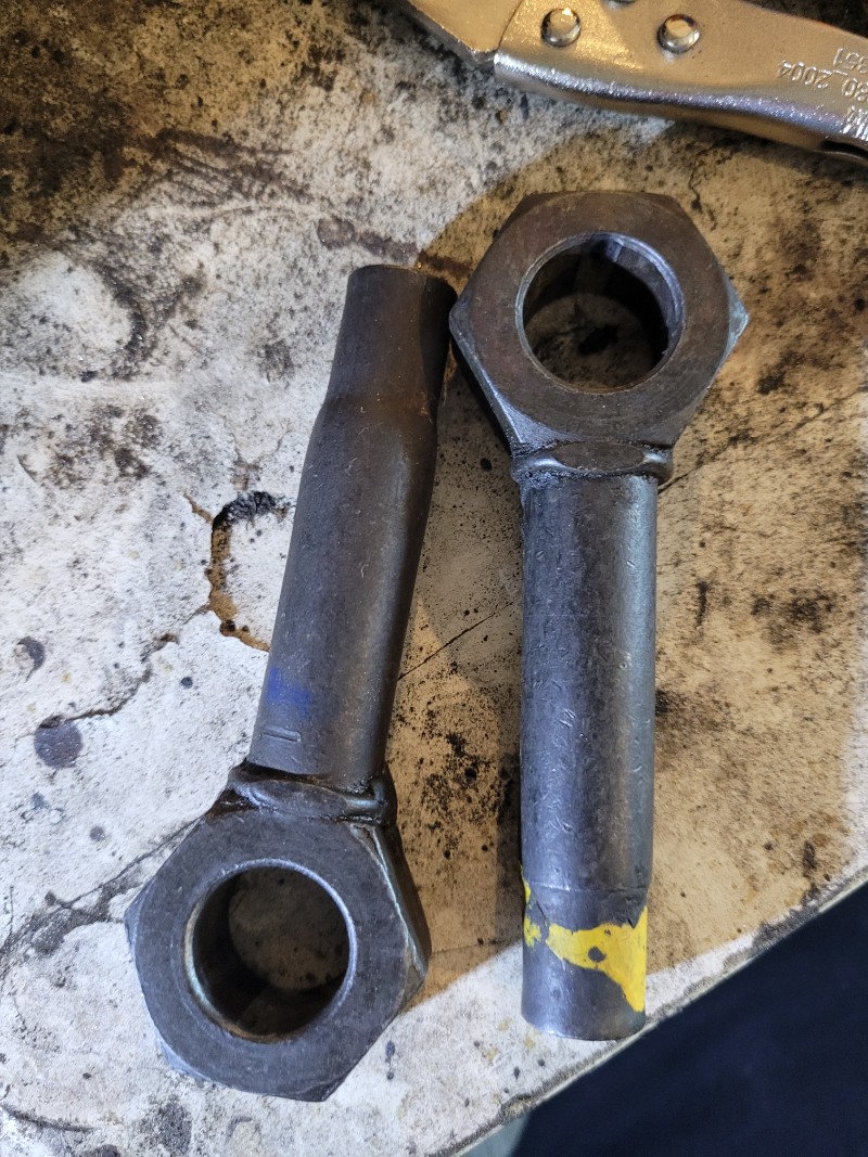

Il y a eu de sacré contraintes, avez vous déjà vu cela?

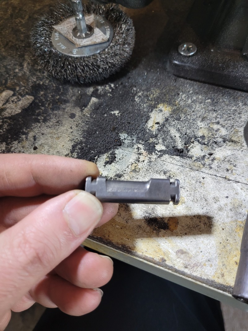

Les couteaux arrières sont correct et les embouts, à peine marqués
Je pense, remplacer les tirants entamés ainsi que les couteaux avant, ai je raison?

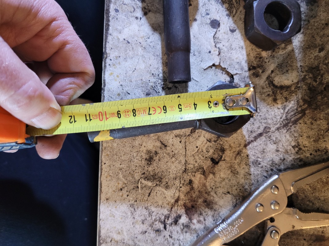

De plus, les embouts sont plus long que la normale
Ils présente à l'entraxe, un centimètre de plus que la valeur préconisée (9 cm) par le Mcc.
Ma voiture a toujours eu le cul "bas", la logique veut qu'il faut serré les embouts pour remonter la hauteur de la caisse mais lors du démontage mes embouts étaient serrés à bloc????
Si je suis logique, je n'aurais pas pu régler la hauteur de caisse, cela vient-il d'embouts de tirant trop long?
Ou tout simplement, je me plante complètement?
:merci: d'avance pour vos réponses.

salut Eric,
Tirants et couteaux bon à remplacer, ça c’est sûr. Ils sont bien entamé.
Pour le réglage, faut que je me replonge dedans, je me souviens plus la procédure à suivre.
Mikaël

D'après toi, je dois changer les 4?
Messages : 1655
Re: Embout de pot de suspendu entamé.
Bonsoir à tous,
Oui, @Eric13190 , comme l'a dit @Mikey 71 , il te faut tout remplacer, couteaux et chapes...
La procédure de contrôle et de réglage des hauteurs de caisse :
Hauteurs.pdf
(1.44 Mio) Téléchargé 83 fois
Bonne soirée à tous !
PS : mon père avait l'habitude de laisser les couteaux dans un bol d'huile moteur, vingt-quatre heures avant de les monter. Il disait "qu"ils s'imprégnaient d'huile"... Il ne m'a jamais convaincu, Si les couteaux avaient été en fonte poreuse, j'aurais compris la méthode de lubrification, mais là ??

Je me connais, je suis tellement maniaque et j’aime tellement la symétrie, que je suis sûr que à ta place je change les 4.
Il faut voir l'état de toutes les pièces ? Mais à priori, et en toute logique, si tu as des tirants et des couteaux en bon états, rien ne t’oblige à les changer.
Messages : 9327
:content: je crois que je vais suivre votre conseil, je vais tout changer, comme ça tranquille. Merci Mikaël et Merci @JPA_47 j'ai téléchargé le document, je vais regarder ça.

Il me semble avoir vu en vente (peut-être chez Burton) des tirants longs et des courts.
Je suppose que les longs ont un filetage plus long et permettent de serrer plus.
Ou bien il y en a pour l'avant et l'arrière.
