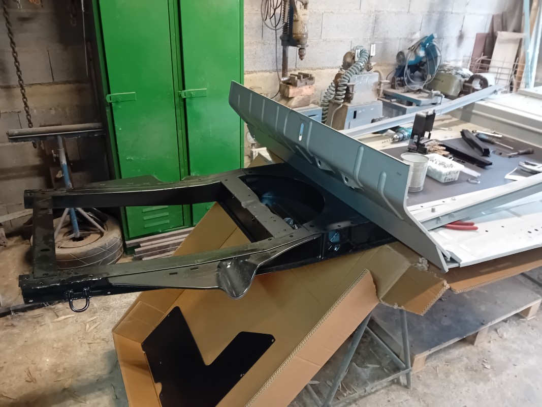

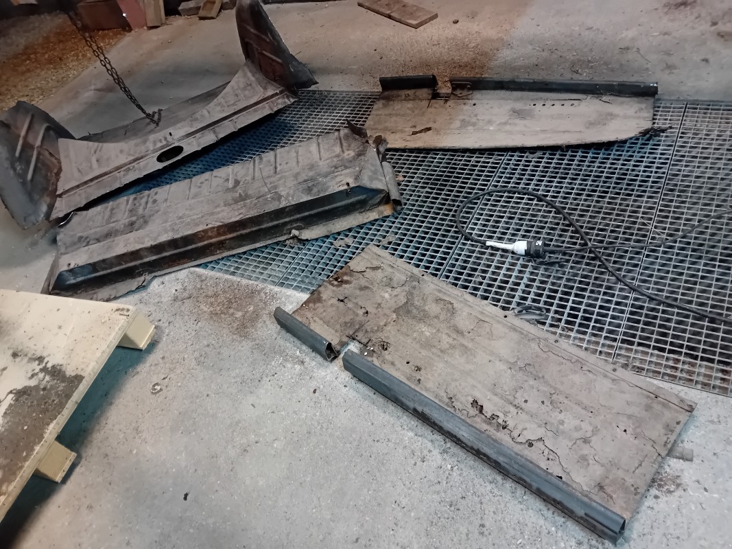

Du coup je continue découpe des vielles tôles hs
Montage à blanc des nouveau éléments sur la vielle plate-forme pour essaies. Tous cadres pas trop mal premiere vue à voir ...
Voila demain finir de depointer les joue d'ailes ar et le tablier des pedales.

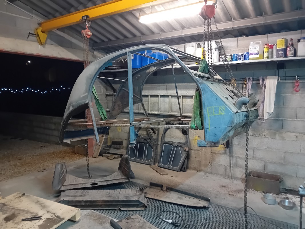

Bonjour oui j'ai fait mon garage moi même il y a maintenant 8 ans du coup j'ai pris le temps de faire au mieux vus que ji passe mon temps à bricoler tout et nimportequoi ....
Voilà aujourduit j'ai fini de tout découper proprement les morceau à remplacer il me reste juste la bais de pare-brise à découper. Maintenant je vais prendre le temps de tout décaper et traiter contre la rouille .
C'est du travail mais je suis content que sa soit fait car c'est une partie que je redouter mais tout c'est bien.passer rien n'a l'air d'avoir bouger oufffff

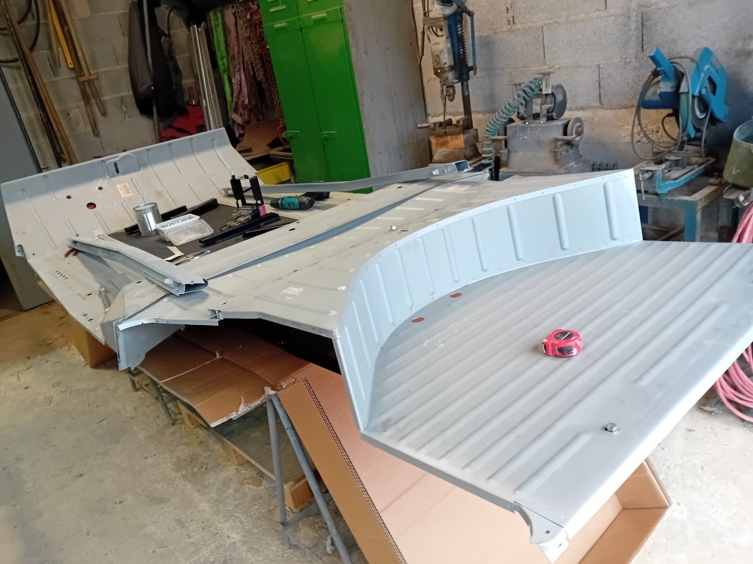

Sinon pour les nouvelles j'ai attaquer à assembler les pieces neuves de plancher et a pointer les tôles neuves . Je suis assez content car les pieces de refab cadre assez bien dans l'ensemble
Maintenant reste à.Souder les joue d'ailes arr . Souder les montants et pointer les bas de caisses .

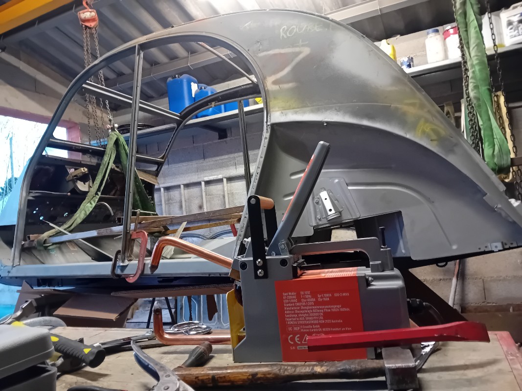

Bonjour je déterre un peut le.sujet en vus de la.rzprise du chantier durant les vacances de Noël...

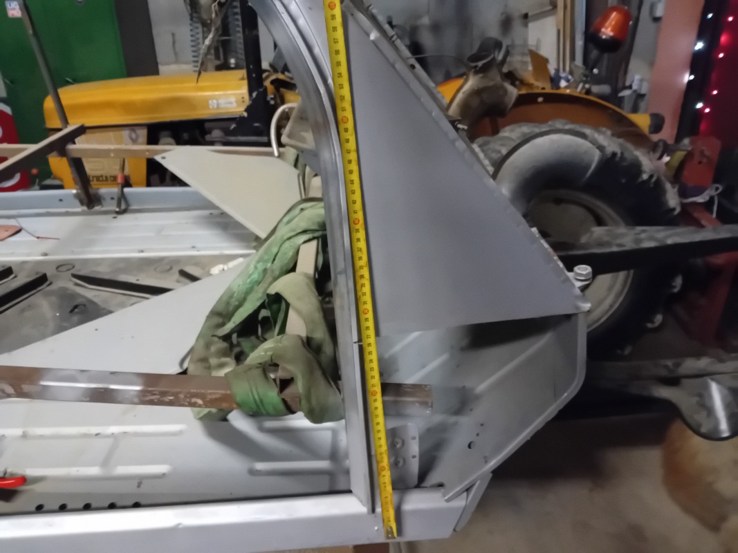

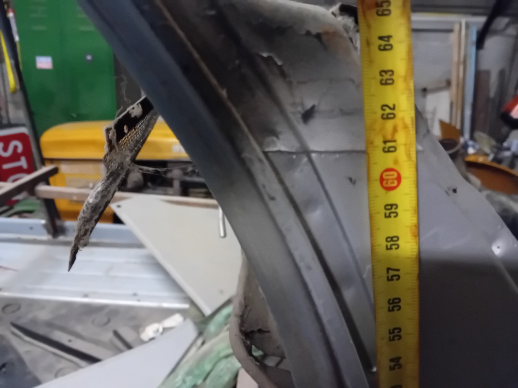

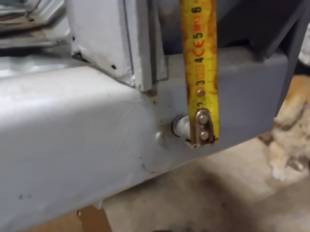

Je me.suis enfin équipé d'un semi auto et toutes les tôles de la.caisse étant pointé j'ai de quoi faire .
Juste est ce que quelqun pourrais me dire cette côte sur s9n auto svp ?
