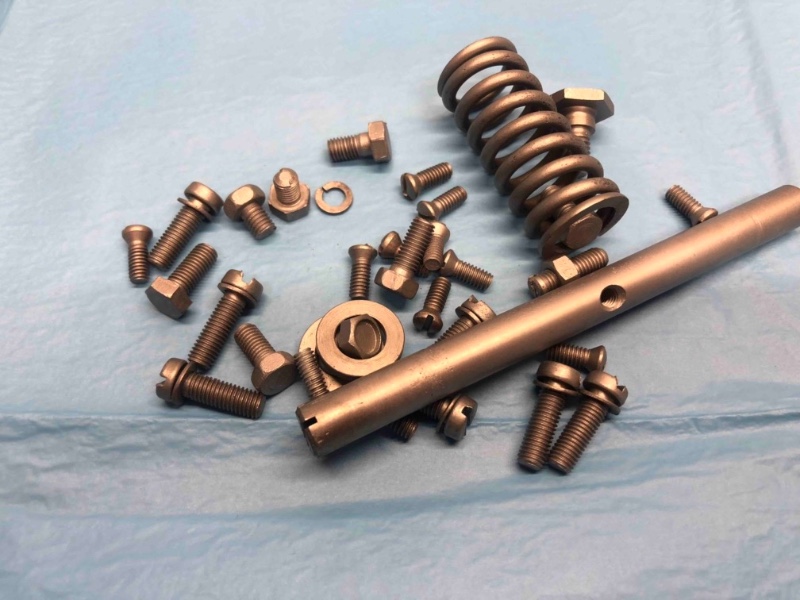

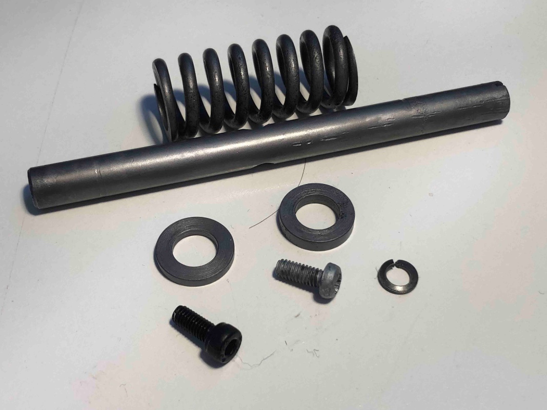

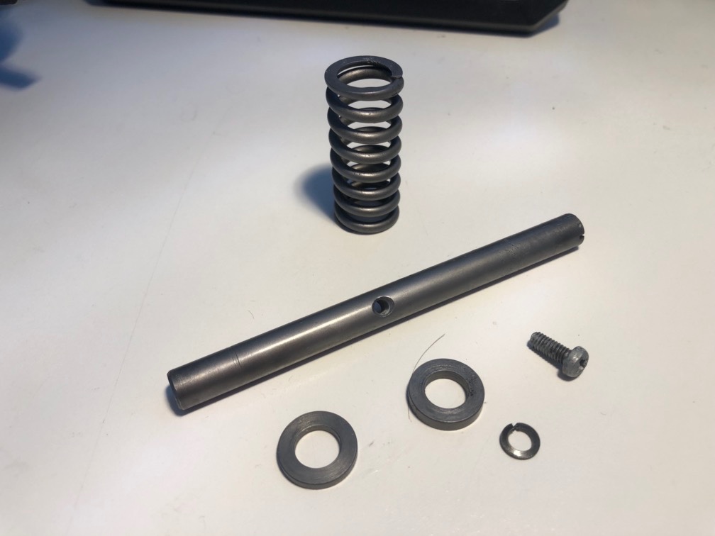

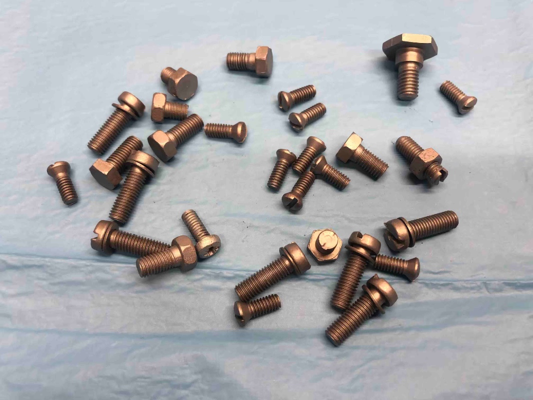

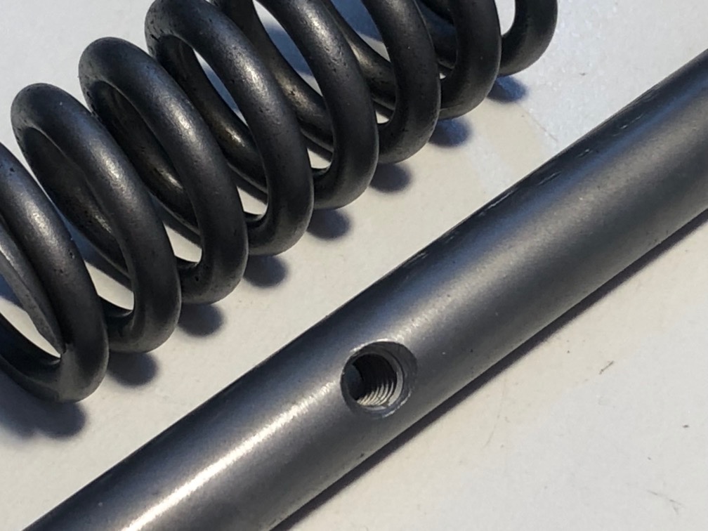

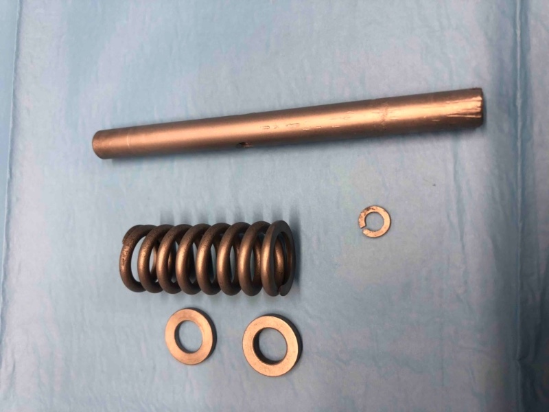

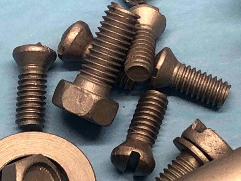

Hi, le Lolo a un peu travaillé ...
Sortie de désoxydation ...
Il y a aussi un peu de visserie de carbu.

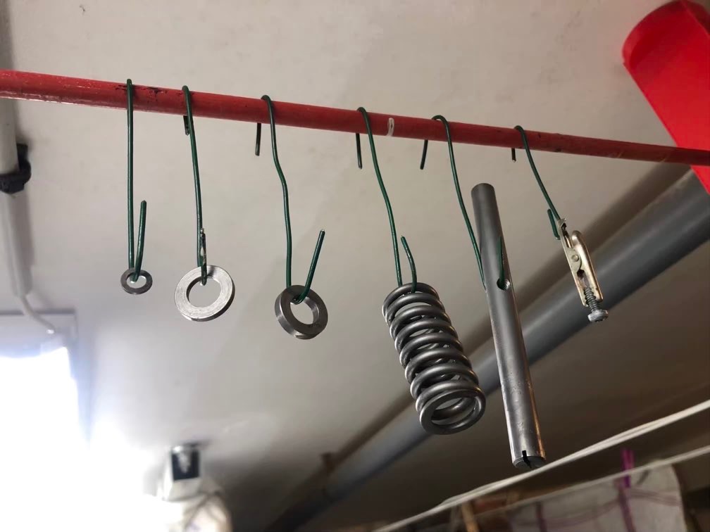

Séquence de cochon pendu pour la protection anti-rouille.
Enfin voilà les pièces de notre ami ! Prêtes à être montées !

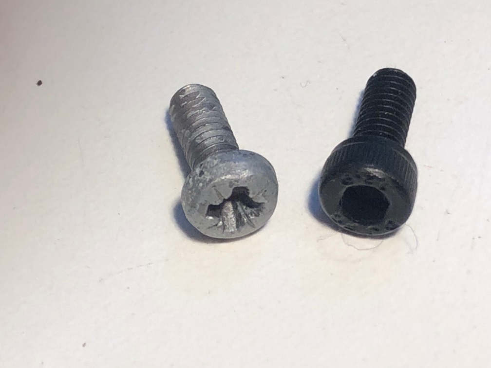

On ne va pas faire le mesquin : remplacement de la vis "origine" par une vis BTR M4 (moins de risque de la foirer, ultérieurement !)

Toujours sympa de voir ces pièces renaîtrent.
Qu'utilise tu en tant que protecteur contre la rouille?

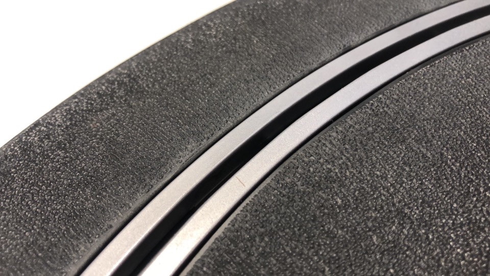

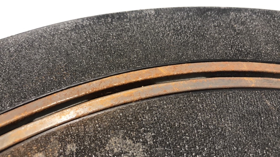

Re: Panne embrayage sur ma 2cv

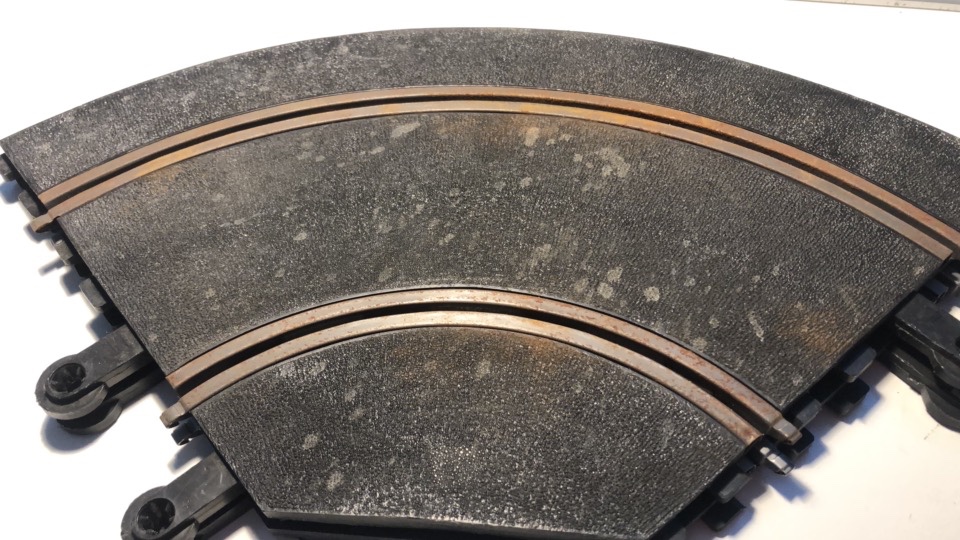

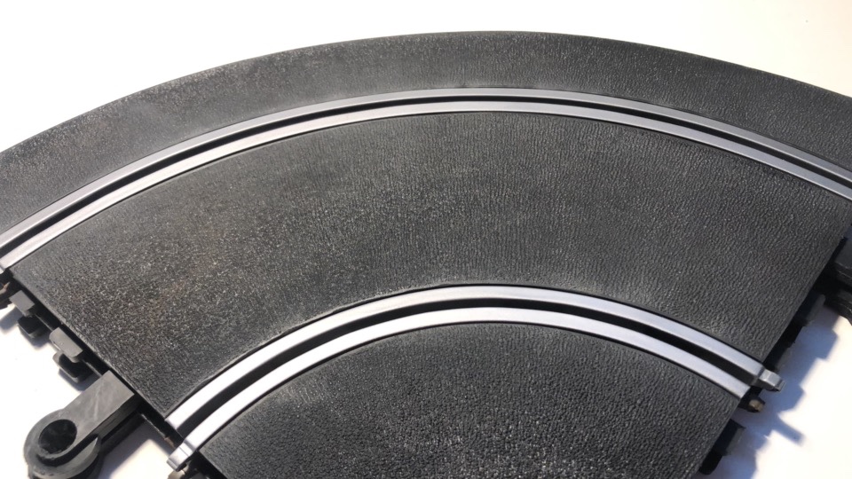

Bon, je te donne quand même la réponse :
Phosprim de chez Restom !
PS : cela marche aussi très bien quand je restaure mes rails de Scalextric !

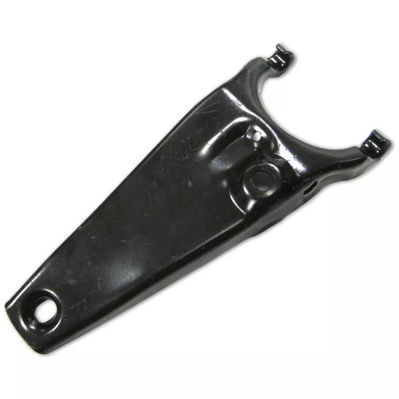

Au passage voici la photo de la fourchette que j'ai reçue de la part du mehari club de Cassis :
Et voici la photo de la mienne, remplacée par un réparateur récemment avec une pièce de son stock (ça c'était avant la panne qui m'est arrivée il y a 10 jours suite au passage à un mécanisme d'embrayage à diaphragme).
On voit qu'elles sont différentes, celle du MCC est "pleine", j'espère qu'elle correspond pour autant, et que le fait de l'avoir dessinée ainsi la rend plus solide.
Savez-vous me dire quel est le modèle qui correspond donc vraiment à l'origine ?
N'hésite pas à m'écrire pour qu'on règle les détails de l'envoi.

L'origine est évidée ...

Il n'y a plus qu'à espérer qu'ils ont pris le parti de la renforcer en la comblant. Du reste elles se ressemblent comme 2 gouttes d'eau, et la neuve a une forme tordue d'origine. Mais bon je ne suis pas très inquiet car le visuel de celle que tu m'as donnée est identique (citroland je crois).
Merci pour le schéma.
