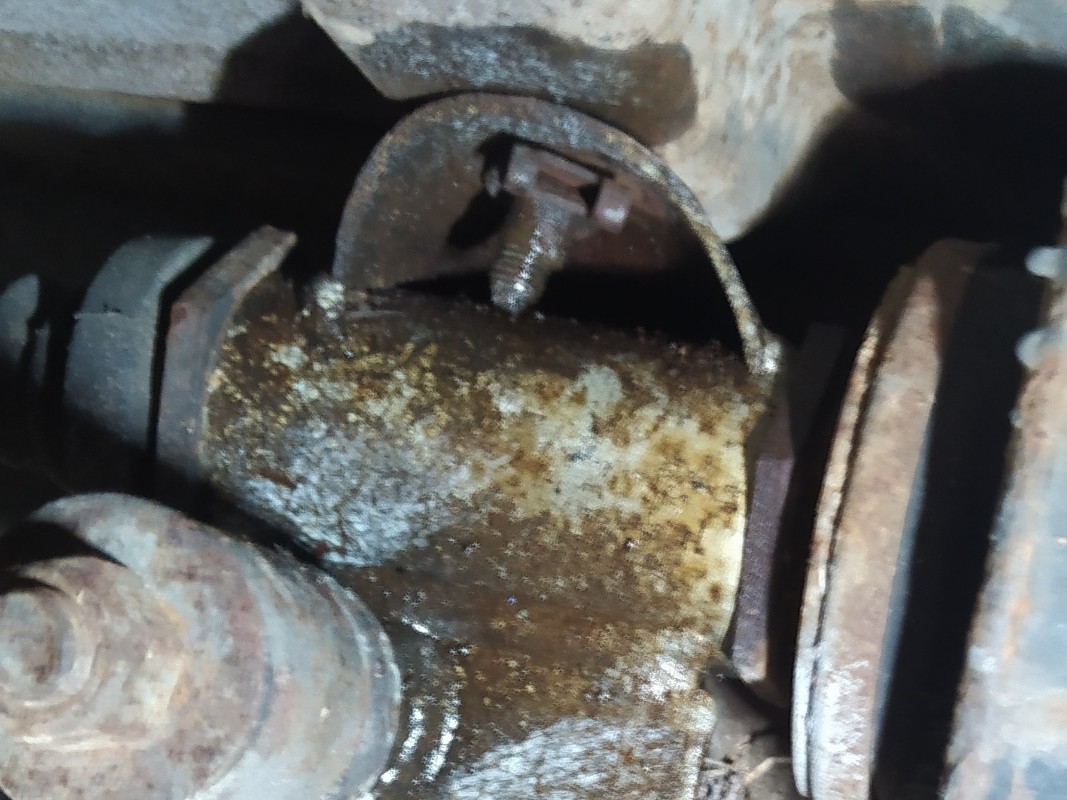

Bon voilà la caisse est sortie sa pas été une mince affaire en plus avec un jolie temps de merde
Et se que je redoutais hélas le châssis est touché qq photos des endroit bouffer qu'en pensez vous

Bonjour. Vu de l'extérieur, il est bien atteint, généralement c'est pire à l'intérieur...
Tu as juste 3 options!
- Soit, tu maîtrises la soudure sur tôles fines et le travail de la tôle, tu es équipé pour ce boulot (poste semi-auto ou TIG, matériel de découpe, de meulage, atelier etc...) dans ce cas, refaire le châssis ne devrait pas te causer de souci.
- Soit tu trouves un châssis d'occasion mais sain (malgré tout, tu n'éviteras pas la découpe d'une des tôles de fermeture pour t'assurer que l'intérieur soit nickel et le traiter pour que la corrosion ne puisse s'y installer donc, matériel nécessaire idem option 1.
- Soit tu achètes un châssis neuf, garanti et homologué. Seuls quelques outils basiques et un peu de temps sont nécessaires au remplacement.

Tout est restaurable! Mais sincèrement, vu l'état, tu vas y passer un temps de fou.
En plus, tu dis maîtriser la soudure de tôles fines à la baguette mais pour cette réparation, ça ne le fera pas ; il te faut absolument un semi-auto (idéalement avec gaz mais ça peut le faire avec du fil fourré de qualité).
Alors oui, un châssis, ça représente une somme. Je n'ai pas regardé mais il y a peut-être un vendeur de châssis qui accepte Paypal, ce qui te permettrait de payer en 4 fois sans aucun frais ...
Je sais aussi que les conseilleurs ne sont pas les payeurs. Ton châssis est bien atteint, tu manques de place pour faire durer les travaux... Tu as les billes en main!
