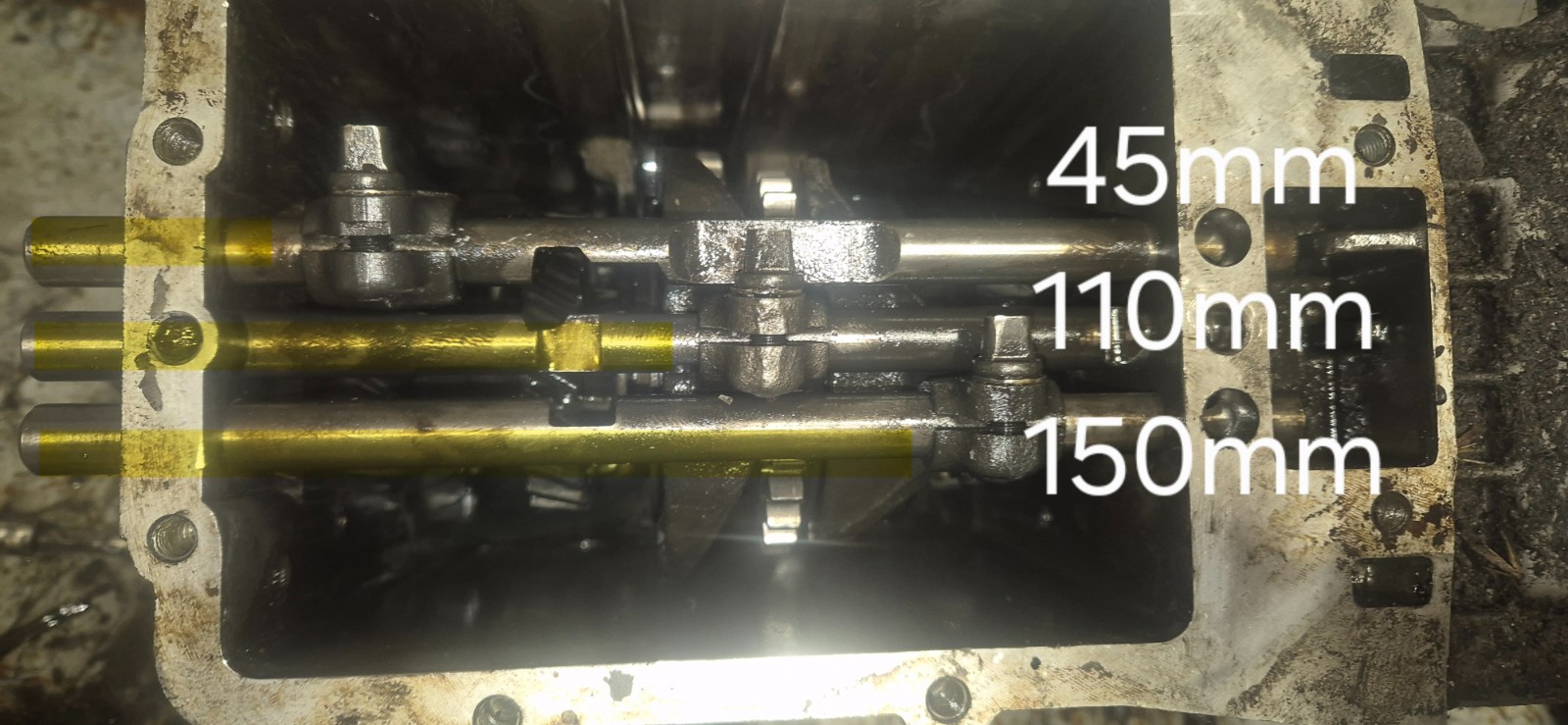

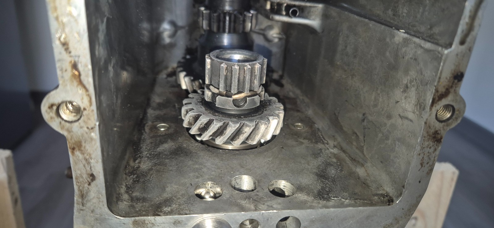

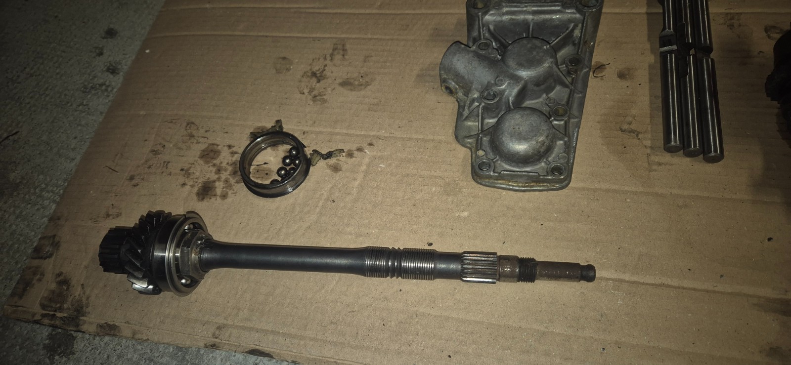

J ai quand même pris au pied à coulisse le reglage de mes fourchettes :
Puis j ai déposé mon arbre de commande et continuer le netoyage et contrôles...
Ca s annonce bien, hormis le roullement, je n ai que l écrou arrière de l arbre secondaire qui est desserré.
Aucuns dégâts ailleurs et j ai même retrouvé toutes les billes sauf une 😁
Elle a réussi son évasion d'alcatraz mais s'est probablement noyée dans le bidon d'huile usagée ...
J ai aussi reçu mon roullement neuf et 2 joints papier de sortie de boîte de chez burton 😉.
Et donc demain, j emmène au taf mon arbre de commande pour tenter d'extraire la bague du roulement dans de bonnes conditions avant de le mettre au congélateur 😄

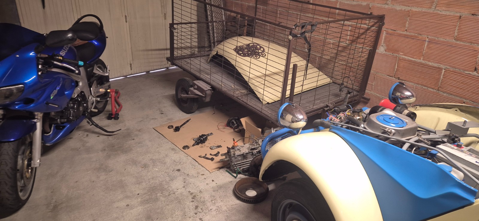

Et voilà des photos en vrac du chantier :

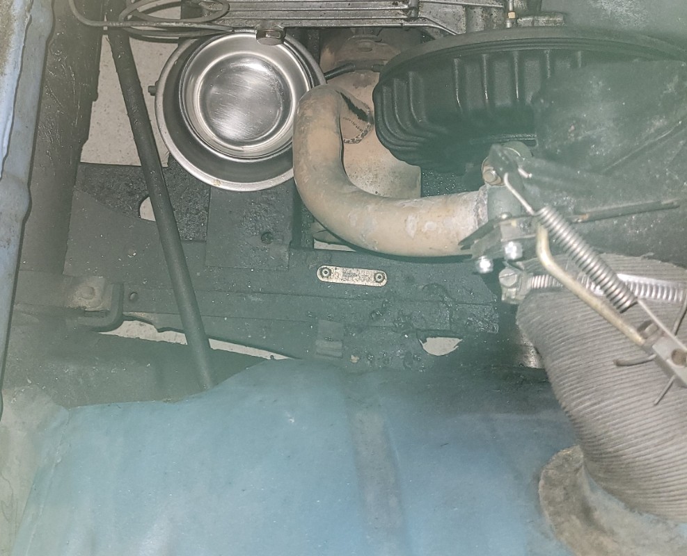

akoirium a écrit : 23 déc. 2024, 11:44 Et hop ... fini la dépose de l aile pour la vidange de boite 👍

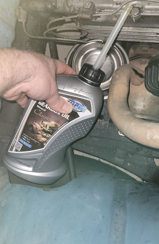

Coucou, je ne retire jamais l'aile pour effectuer la mise à niveau de la bv.
Je me sert de ce bidon d'huile à appendice
Je mets un récipient adapté au niveau de la bv
Puis reste à remplir par l'orifice jusqu'à débordement
Perso j'utilise cette huile de bv, très efficace. Une vidange par an en ce qui me concerne.

Pour le lave vaisselle... je précise que je ai enlevé le plus gros au degraissant industriel et au pinceau avant !
Mais cette fois ci, pas de peur de me faire engueuler par ma femme... j en ai plus ... rien que ça ca enleve beaucoups de contraintes ! !! 😅🤣😂
Mais ne serait ce que pour le contrôle du niveau ca me parais une bonne bidouille...
Couplé au capteur de niveau à la place du bouchon de remplissage 😉
Il me reste encore à déterminer quel capteur utiliser pour un report avec une led au TDB mais je vais bien trouver 😉

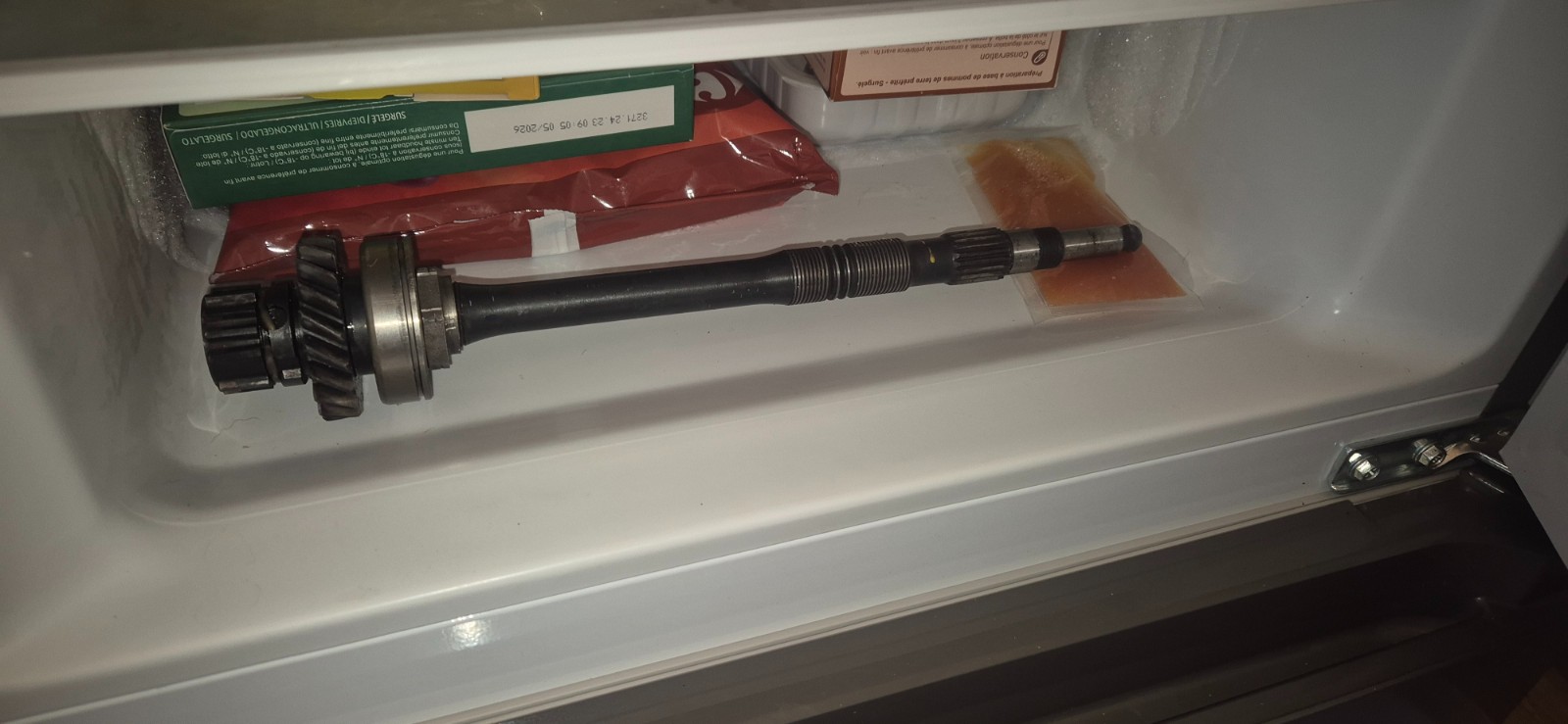

Bon si non ce matin j'ai réussi à dévisser mon écrou et sortire la bague du roulement hs à coups de décapeur thermique et de maillet... 😉
Cool... ce soir c est les vacances et y à plus qu'à mettre l arbre au congélateur a coté de la buche pour demain .😁
Mais bon pas de bol ... pas de douille de 29 et de 31 dispo à l attellier pour resserrer tout ce beau monde au Couple kivasbien 😞
C est balo ... je vais en avoir pour plus chère de douilles que de roullement et joints ...
Mais ça servira pour refaire mes autres boîte 😁

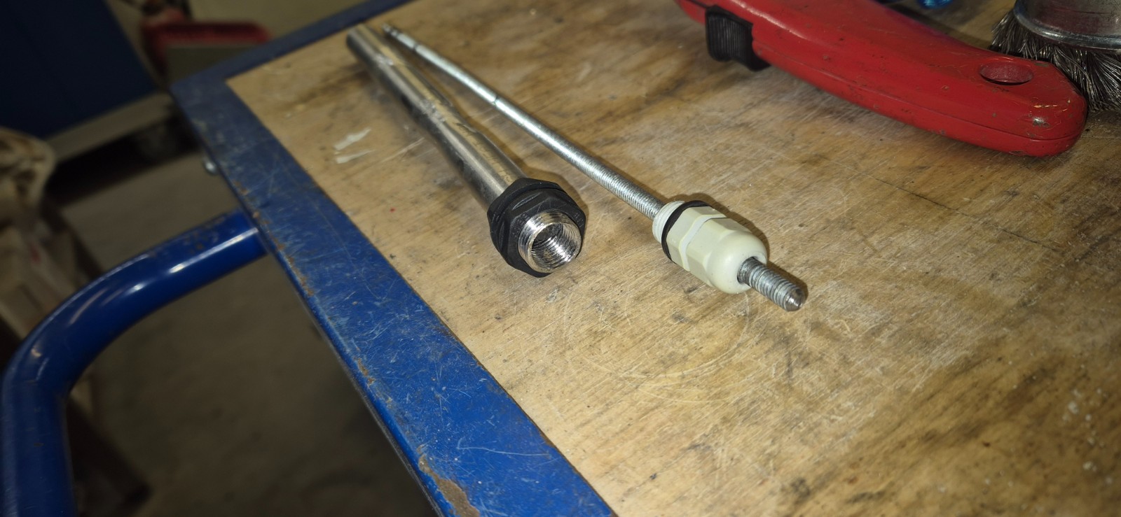

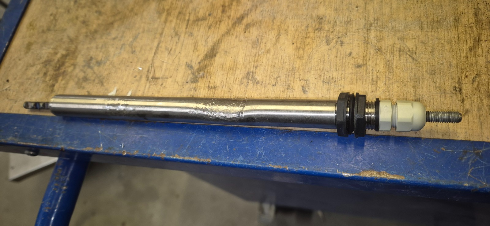

Et hop...
Voilà ma future gauge à huile de boite
A base de tube inox que j ai fileté extérieur et intérieur, un bout de tige fileté de 6mm et un presse étoupe...
Me resteras juste à couper le tube à la bonne longueur une fois son emplacement trouvé... et regler la longueur de la gauge avec le presse étoupe 😉

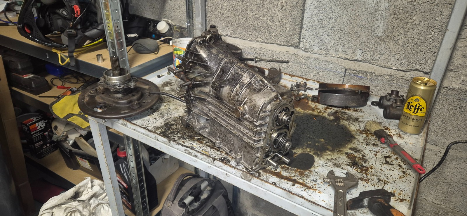

Donc des news de ma boîte...
La mise en place du roullement neuf s'est très bien passée 👍
L arbre sortis du congélateur et 10 min de décapeur thermique sur le roullement...
D'ailleurs un "Big Up" pour Burton !!!
J ai reçu un roullement full inox ! Pas de céramique ni de teflon pour séparer les billes , mais de magifiques pièces usinées et rivetées !😮... ca respire la qualité ! 🥰
Je regrette presque de pas avoir commander les autres...
Et donc, bref, comme dans du beurre sans avoir besoin de taper au maillet ni utiliser le tube inox que j avais prévus à cet effet 🥰😍🤩
Par contre remettre le roullement dans la boîte...
Le décapeur thermique ca vas pas suffire ! !!
Donc l'arbre et son roulement est reparti au congélateur....
Et demain, je vais pas préparer une dinde de l'an... mais une boîte de Noël ! !!
Une ou 2 heures à 75°c chaleur tournante...
Et il ne resteras plus qu à fourrer la boîte avec un arbre de commande fraîchement sortis du congelo ! ! 🤣😂

Salut a tous !

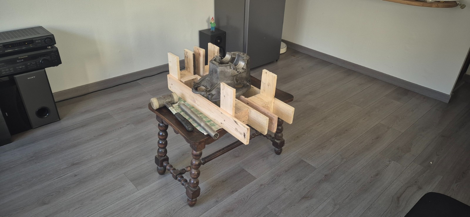

Alors aujourd'hui... dans " cuisine de garage " , je vous propose de préparer une boîte de 2cv6 de Noël fourrée aux roulements et à l arbre de commande ! !!!
On commence donc par préparer son axe de commande et son roullement neuf ( sans son jonc d arrêt) en le mettant au congélateur pour 24h :

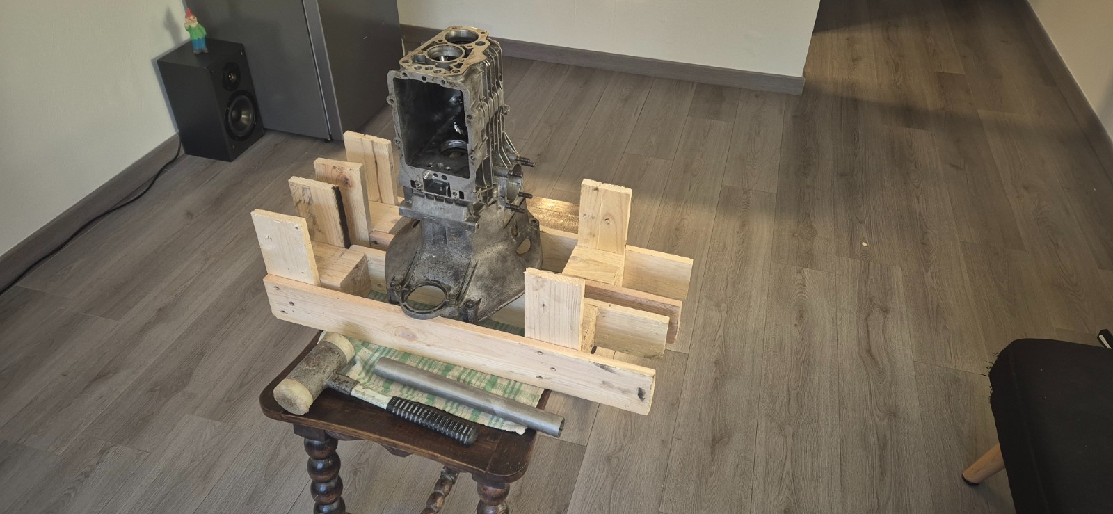

Puis... on dresse la table basse avec des morceaux de palettes et la cloche d embrayage pour servir de support ... et au cas où il faudrait taper... un maillet et un tube kivabien 😉
Il reste donc à préparer la boîte pour fourrer le roullement dans de bonnes conditions...

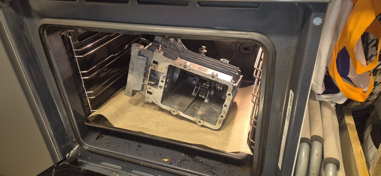

Pour cela... remise en place de la bride d arrêt de roullement sans serrer pour servir de butée mais aussi permettre de remettre en place l axe primaire...
Bien entendu... ne pas oublier de remettre en place tous les éléments de l arbre secondaire avant pour faciliter le remontage !
Et hop !!! Au four à 75°c chaleur tournante pour environ une heure :
Il ne reste plus qu'à sortit la boîte du four , la poser sur sa cloche d embrayage :
Et... Ô MIRACLE DE NOËL ! !!
L'arbre de commande et son roullement prend sa place tous seul sans même avoir besoin de toucher au maillet et au tube inox !!! 🥰🤩🤣
Voilà ! !! Bonne dégustation et bonnes fêtes à tous !!!! 🤗

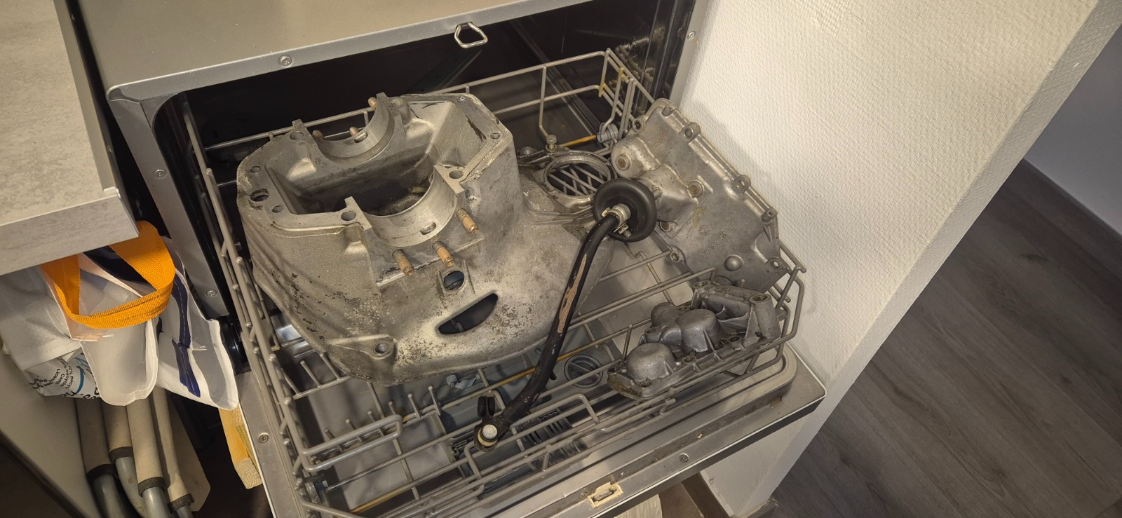

Et éclair de génie... je me suis souvenus que j ai une buanderie qui sert presque à rien pour stocker les pièces à l'abri ! 😁
Et aussi, comme je suis feignant et que je devais avancer sur la dépose du moteur, voici en exclusivité ma technique de netoyage final automatique d'une boîte de 2cv au gasoil :
En gros ... enlever un max d'impurtées avant la remise en huile avec la boîte remplie ras la geulle de gasoil...
Cela permet aussi de vérifier qu'il n y a pas de fuites et accessoirement d'horloge ou de métronome 😂

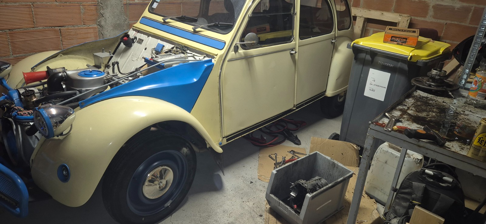

J ai kidnapper un pote en sortant du taf ce soir pour m aider à remettre en place le moteur 😉
Donc demain je vais pouvoir poursuivre le remontage et faire quelques bornes pour vérifier que tout vas bien 👍
