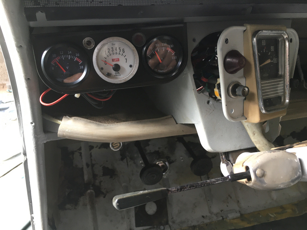

- ampèremètre ou voltmètre ? Il y avait un ampèremètre sur les anciennes 2CV, mais je ne te conseille pas d'en monter un pour plusieurs raisons.
D'abord, j'ai cru comprendre que l'électricité et toi n'étiez pas copains
L'ampèremètre est un appareil par qui passent de gros conducteurs, donc il y a des risques d'incendie importants, pour des informations pas trop faciles à interpréter parfois.
Le voltmètre précise la tension de l'installation électrique en permanence. Il est peu coûteux et très simple à installer.
J'ai monté celui-ci sur ma BMW :https://fr.aliexpress.com/item/10050043 ... ry_from%3A
Tu as aussi ce modèle (encore moins cher ;-) : https://fr.aliexpress.com/item/10050045 ... 00856054_2
Pour le branchement : il te faut faire une dérivation (on emploie une cosse spéciale en forme de "Y" : https://classicautoelec.com/fr/raccords ... _1_femelle
Tu brancheras le fil venant du voltmètre côté positif sur cette cosse en Y que tu brancheras sur la cosse de la sortie du contacteur d'allumage (appelé improprement "Neiman") dont, en principe le manchon est de couleur mauve. L'autre fil du voltmètre sera branché sur une masse quelconque de la carrosserie, après avoir gratté la peinture.
Voilà, n'hésite pas !
Bonne soirée à tous

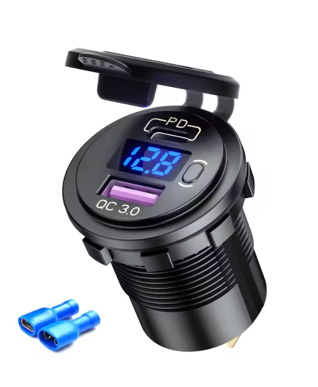

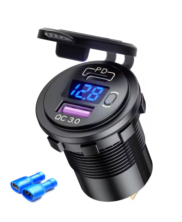

J'ai monté aussi un voltmètre (avec une prise USB surtout ...)
Et les chiffres se révèlent beaucoup trop lumineux là nuit ! Eblouissants ...

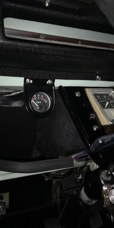

J'ai monté un voltmètre à aiguille sur ma propre 2CV : Ne t'inquiète pas, tu ne poses pas de question "idiote". Ce sont les réponses qui peuvent l'être parfois..

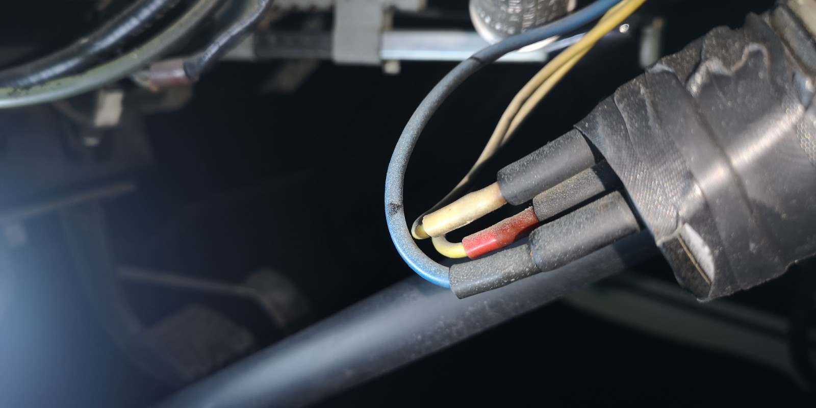

Je reviens vers vous pour le branchement du voltmètre, et j'ai bien tout compris
enfin!!.
Mon problème c'est de pouvoir trouver le + après contact au niveau du Neiman, je n'ai pas
de cosse mauve sous ce fameux neiman , j'ai 3 fils : 2 de couleur jaune et 1 fil de couleur noire.
voir la photo : comment je peux faire pour savoir quel est le + après contact sur les trois fils!!!
il y doit bien avoir une manière de faire, carte je suppose que pas mal de câblages sont pas
forcement avec les bonnes couleurs telles quelles étaient en sortie d'usine.
Encore merci à vous pour votre temps à me lire.
Je suis à fond sur la deudeuche car ici un temps pourri (vent/pluie)
cordialement
gordon31

Pour moi, voilà comment est branché ton contacteur :
(sous réserve d'une perspective qui tromperait l'observateur. A confirmer donc !) Donc si j'en crois cette publication du MCC :
... voilà la correspondance des fils :

La perspective était donc trompeuse ?

Re: charge batterie de 2cv et entretien + schéma électrique de montage pour témoin de charge batterie
Bonsoir à tous,
Tout d'abord mes meilleurs vœux pour 2025.
merci pour vos réponses commentaires et schémas.
J'avais un doute quant au branchement, le mien ne correspondait pas au branchement d'origine sur
le schéma de MCC.
Alors j'ai essayé de lever ce doute en faisant :
1/ pour mon fil jaune (avec la cosse rouge) qui est censé aller au démarreur : je l'ai débranché du
neiman et j 'ai essayé de mettre le contact : aucune action et lorsque je le remet le fil sur sa cosse, le démarreur
fonctionne , donc :
ce fil est bien positionné sur le neiman et commande bien le démarreur ,comme le montre les photos du MCC.
2/Pour trouver mon + APRES CONTACT[/color], j'ai mesuré au voltmètre mon autre fil jaune (avec la cosse jaune)
sans mettre le contact et j'ai pu lire Ov ,j'ai mis le contact et là j'ai pu lire 12v, donc j'en ai déduit que c'était bien
un + APRES CONTACT.
3/Pour mon troisième fil bleu (avec la cosse noire) qui doit être un + AVANT CONTACT (aussi appelé + batterie) , au voltmètre et contact éteint, j'ai lu
12V, donc c'est bien un + AVANT CONTACT.
pour prendre ces mesures, j'ai testé chaque fil avec à chaque fois pointe rouge sur le fil et pointe noire sur une masse.
Mes fils + batterie et + APRES CONTACT étaient inversés au niveau de mon neiman.
Je pense pas mettre trompé!! si vous remarquez une bizarrerie dites moi.
Merci.
Godon 31

- Messages : 17032
Pour moi, tes tests sont bons !
Attends le retour d'un spécialiste ...
Bonsoir @gordon31 , bonsoir à tous,
Et bonne année 2025 !
Tu n'as pas à t'inquiéter sur la positon des fils à l'arrière du contacteur de démarrage (Neiman).
C'est un simple interrupteur, il n'y a pas d'ordre de branchement pour le contact.
Tu as bien trouvé les "+ après contact" et "avant contact", félicitations !
Et tu as bien compris que la masse est commune à l'ensemble des consommateurs montés sur ta 2CV.
C'est la carrosserie qui fait office de masse, d'ailleurs...
Tu vas pouvoir connecter ton voltmètre !
Si tu veux simplifier le branchement de son éclairage, tu peux faire un "repiquage" sur le + après contact. Il restera allumé en permanence, mais la consommation est faible et cela t'évite d'aller chercher un branchement sous le commodo
Exemple de cosse de repiquage à brancher sur la cosse + du voltmètre : https://www.elcom-electronique.com/coss ... ertir.html
Bonne soirée à tous !
Je ne le dirais pas assez mais merci merci.
Mon voltmètre est installé et branché et cela commence à ressembler à
un intérieur de voiture de rallye !!!!
Voici une photo pour terminer ce post et au plaisir de vous lire si jamais
j'ai d'autres questions.

Bonsoir @gordon31, bonsoir à tous,
Eh bien, félicitations ! Je trouve ton montage très propre, très net.
Un seul mot : bravo !
Et n'hésite pas à revenir si tu as des questions !
Bonne soirée à tous
