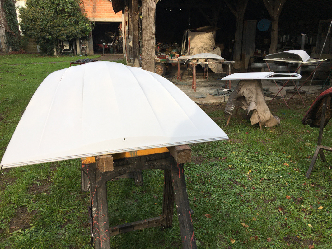

- Messages : 9334
Re: Etat des lieux de ma 2cv
La pose de ton apprêt est top.
A bientôt pour la suite de tes aventures.

Merci Eric ! Oui, je suis content d'avoir résolu ce problème, qui commençait sérieusement à me prendre la tête.
Il y a beaucoup de défauts, mais ce sera ma signature.. Enfin, ceux que je ne serai pas arrivé à effacer !

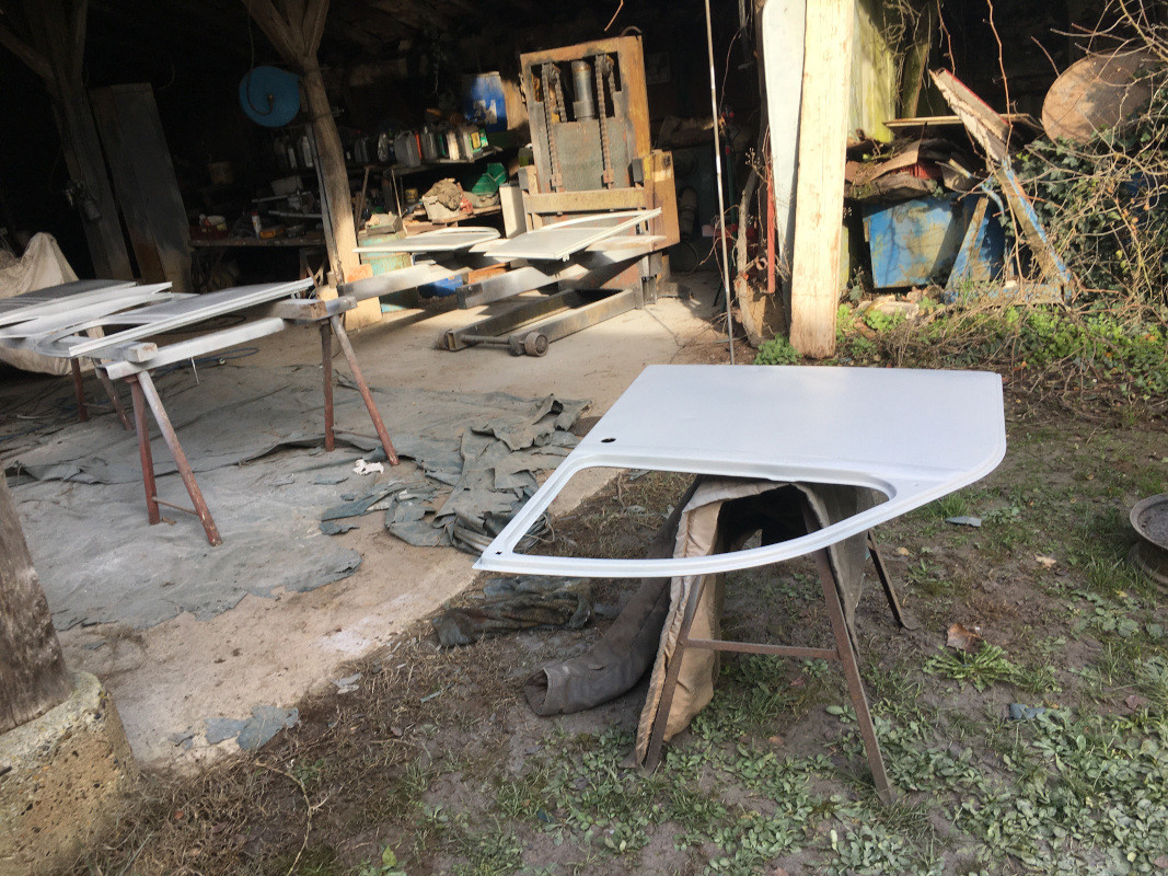

Donc, ce matin, aux aurores, j'ai disposé les éléments, car je devais être précis dans le déroulé des opérations, en raison des temps de séchage à respecter.
Première couche, éléments retournés, donc peinture de l'intérieur : Deuxième couche, 10 minutes plus tard, "mouillé sur mouillé" Ensuite, attente d'une heure afin de pouvoir retourner les éléments et en peindre le côté extérieur :
Une fois retournés, première couche : Après 10 mn, application "mouillé sur mouillé" : Bon, ce n'est pas de la peinture professionnelle, il y a des défauts un peu partout, des coulures, et même des manques, dont j'ai rattrapés certains, mais pas tous...
Il m'a fallu 2 kg de peinture, 3:1 (un tiers de durcisseur pour un volume de peinture, plus 20% de diluant)
Ces défauts, comme je l'ai déjà dit, seront ma signature
Bonne après-midi à tous !

Merci @Eric13190 , mais franchement, (à mon tour !), il n'y a rien de sorcier.. à condition de ne pas regarder de trop près..
C'est loin d'être un travail réussi, mais j'ai bien aimé le réaliser, j'ai beaucoup appris, et j'en tirerai la fierté de pouvoir dire "c'est moi qui l'ai fait"...
La peinture que j'ai utilisée (Polyuréthane Satinée Direct) a aussi été un atout, je l'ai trouvée facile à utiliser.
Et si je l'ai fait, tu pourras le faire aussi... mais, je me répète, il ne faut pas être trop difficile
Bonne fin de journée à tous

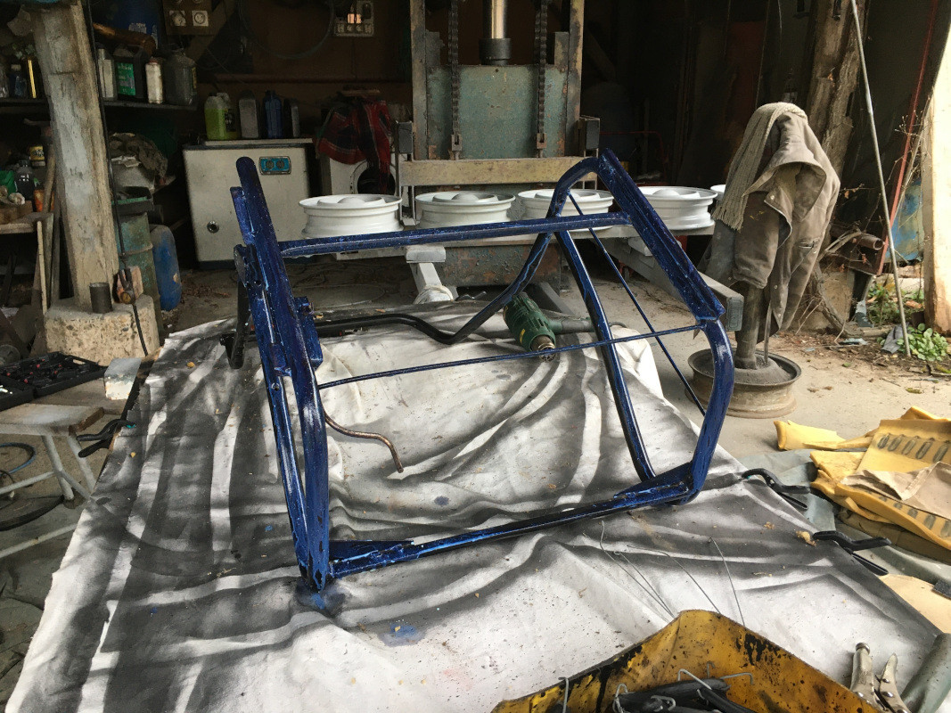

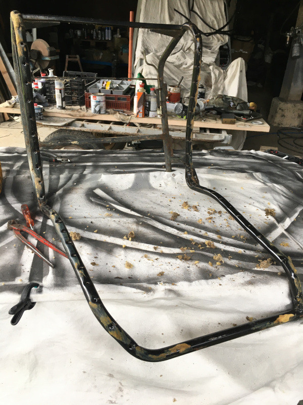

Je me suis occupé de poncer puis de traiter les armatures des sièges, qui n'étaient pas trop abîmées (elle étaient un peu rouillées à leur base).
Une fois prêtes, elles ont meilleure mine : J'ai utilisé le décapeur thermique pour élever un peu la température du FEROSE et des tubes métalliques pour ne pas trop réduire l'efficacité du produit : Ensuite, je m'étais offert un joli cadeau de Noël, sous la forme d'un purgeur autonome pour les freins (j'avais déjà un système "EasyBleed", dont je me servais depuis des années, mais le vase récepteur, qui date de mon grand-père, était fendu...) C'est beau quand c'est neuf !
