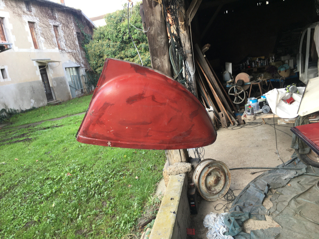

Ce matin, j'ai retrouvé avec plaisir mon cher poste MAG, avec une bouteille de gaz pleine...
J'ai soudé les profilés de bas des portes, assez facilement, je dois le reconnaître : Le couvercle de malle a été remis en état d'une façon plus radicale, tant le bas était "dévoré" par la rouille, mais pas le profilé de joint qui est légèrement plus haut...
J'ai soudé un cornière en tôle tout le long... Une fois tous ces points de soudure réalisés et meulés, il a fallu protéger toutes ces parties, neuves et anciennes.
Le FEROSE ne convenant que pour les zones déjà rouillées, j'ai utilisé du minium JULIEN qui peut s'employer sur des tôles neuves. Ce produit m'a donné toute satisfaction : Ensuite, je me suis attaqué aux vitres, dont la totalité des joints doivent être remplacés : Enfin, je me suis penché sur l'état des panneaux de porte, acceptable pour trois d'entre eux, à remplacer pour le quatrième, celui de l'avant gauche.
Une chute d'Isorel qui traînait chez moi servira de base, et je devrai rechercher un morceau de skaï gris... Pas simple à trouver, sans doute.. Bonne fin de journée à tous !

Ce matin, j'étais sur le chantier avant l'aube
dans l'espoir d'avoir apprêté la plupart des éléments de la carrosserie avant 13 heures...
Il faisait 12°C, température un peu basse pour peindre, mais j'avais déjà peint les jantes la semaine dernière, et il ne faisait pas plus chaud..
Bref, cinq heures de ponçage, débosselages, grattage, nettoyage... Et même un peu de soudure sur la tôle d'une serrure arrière, légèrement fendue..
Je ne me rendais pas compte que ce capot était aussi grand... Portes et aile : Autre porte, qui m'a donné du mal : Aile arrière : Déception : vers midi, après avoir fait les mélanges durcisseur, diluant apprêt, et agité tous ces composants, aucune peinture ne sortait de mon pistolet !
J'ai eu beau régler la pression, (entre 2 et 3 bar), le débit (2,5 tours), le volume d'air... Rien n'y a fait ! Il sortait de l'air, au pire quelques gouttelettes de peinture, mais rien de plus...
Je sais que mon régulateur de pression est douteux.
Je l'ai shunté en branchant directement le pistolet à la sortie du compresseur, réglant celui-ci par son contacteur manométrique, mais il n'y eut aucun changement !
Alors que j'avais peint les jantes sans souci la semaine dernière !
J'ai perdu, bien entendu, le mélange, à cause du durcisseur, après nettoyage soigneux du pistolet.
Jeudi prochain, je vais devoir démonter le pistolet et le tester. Ce matin, avec du diluant dans le pot, pour le nettoyer, le diluant sortait bien par la buse... Mais pas la peinture !
J'ai lu que certains essayaient les réglages volume, pression, débit avec de l'eau dans le pot ??
Bonne après-midi à tous !

- Messages : 17040
Re: Etat des lieux de ma 2cv
Arfff ... un grain de sable dans la belle machine à rénover ?? Pourtant, tu n'as pas utilisé de sableuse ...JPA_47 a écrit : ↑03 déc. 2024, 15:38 Bonjour à tous, merci de me lire !
Ce matin, j'étais sur le chantier avant l'aube dans l'espoir d'avoir apprêté la plupart des éléments de la carrosserie avant 13 heures...
Portes et aile :
Aile arrière :
Si tout roulait sans anicroche, ça serait trop simple !
Je suis sûr que tu vas trouver la raison et y remédier.

Merci @Deuchémoi , mais ce n'est pas un grain de sable, en effet...
Mais sans doute une vilaine "peau" de peinture séchée depuis le dernier nettoyage, sans doute mal réalisé...
Je vous dirai jeudi matin !
Bonne soirée à tous

Ce matin, j'étais sur le chantier dès l'aube, comme d'habitude
J'avais reçu hier le détendeur d'air comprimé, je l'ai assemblé, (il était neuf), monté et essayé.
Il arrive à monter à un peu plus de 3 bar, quand le compresseur est à 5.
Tout beau, tout neuf ! Une fois tout vérifié, j'ai mastiqué et poncé les ailes, portes, capot... Les jantes ont été positionnées pour leur deuxième couche d'apprêt (après l'époxy, le garnissant !) Vue du chantier : Le capot, dehors, car je n'avais plus de place à l'intérieur : Une fois tous les éléments bien poncés et nettoyés, j'ai essayé de peindre...
Eh bien, rien ne sort du pistolet !
Au pire, en ouvrant grand le bouton de réglage du débit de peinture et en fermant celui d'air, quelques gouttelettes sortent, mais impossible d'obtenir le "brouillard" habituel, même en faisant varier la pression d'air...
Le mélange, dans le godet, semble être à la bonne dilution, il coule le long du tournevis sans trop glisser ni être retenu.. Avec 20% de diluant, comme le vendeur me l'a confirmé (et 3:1 de durcisseur)
Sachant que ce pistolet a fonctionné récemment. J'ai peint les jantes à l'époxy le 28 novembre dernier.. Et le 5 décembre, j'ai peint la première couche d'apprêt.. En branchant le pistolet directement à la sortie du compresseur.
Par précaution, je n'avais ajouté que le diluant, pas le durcisseur, donc j'ai pu récupérer le mélange...
