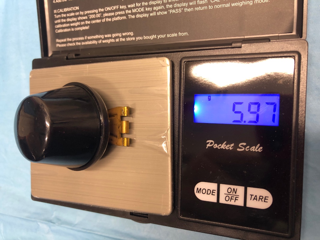

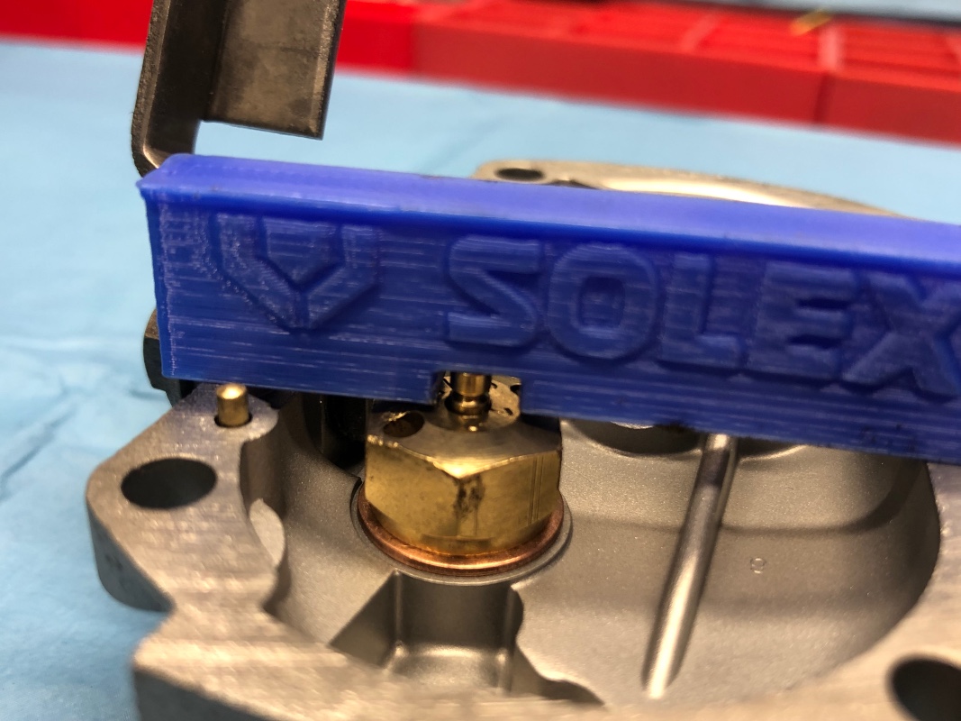

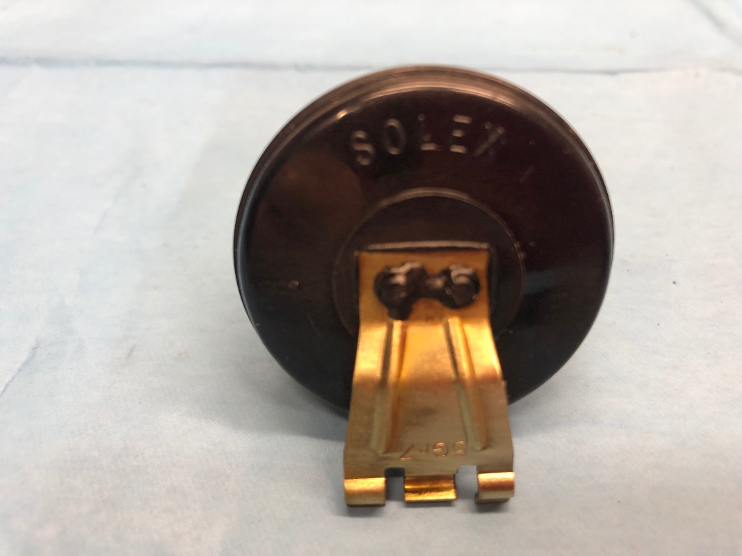

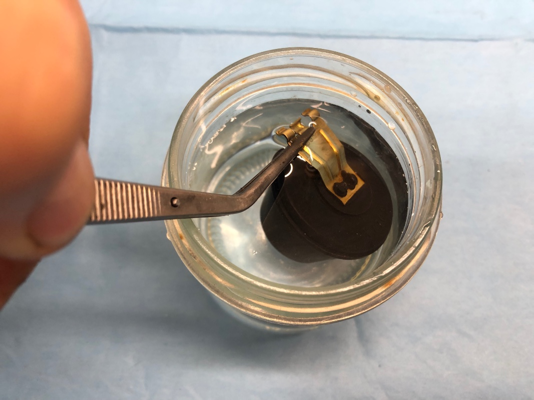

Les deux choses que tu peux valider sont :
>> le dépassement du pointeau par rapport au plan de joint, dépassement que tu peux contrôler avec une cale
>> le flotteur (intégrité, étanchéité, poids et forme de la patte)

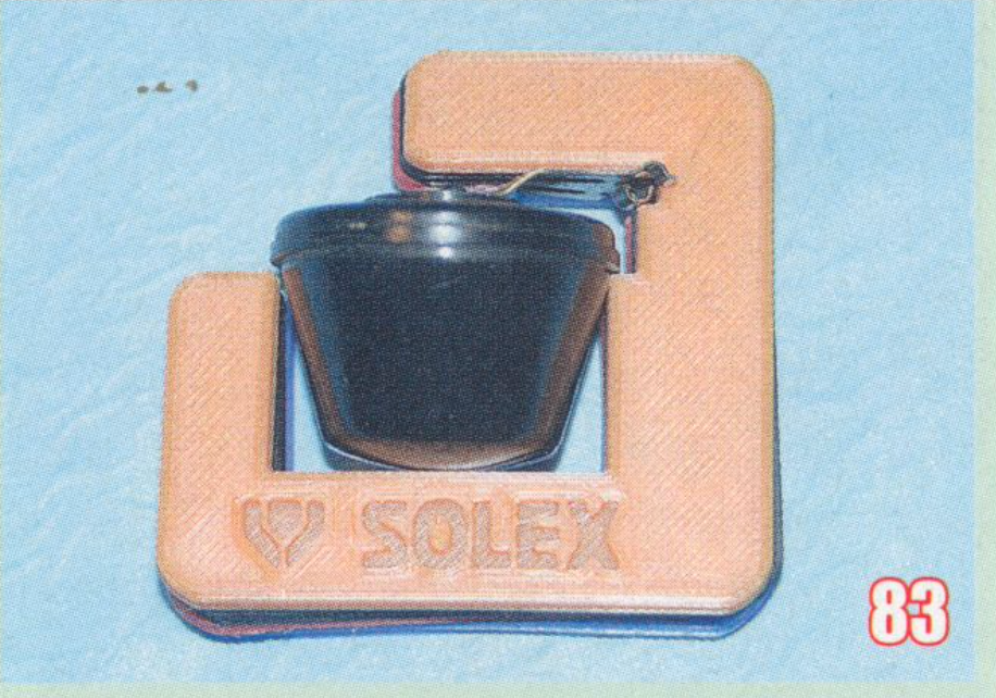

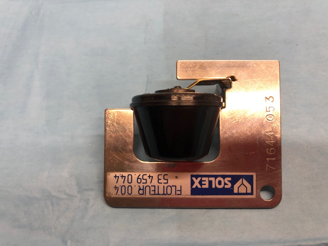

Pour vérifier la patte, il existe un calibre Solex :
Solex - Jauge de flotteur - 3.jpg (65.12 Kio) Vu 2076 fois
Calibre recopié en impression 3D et le fichier STL est disponible notamment sur le site de 2cvMédias (contact@2cvmedias.fr) auprès de la rédactrice en chef sur simple demande.
