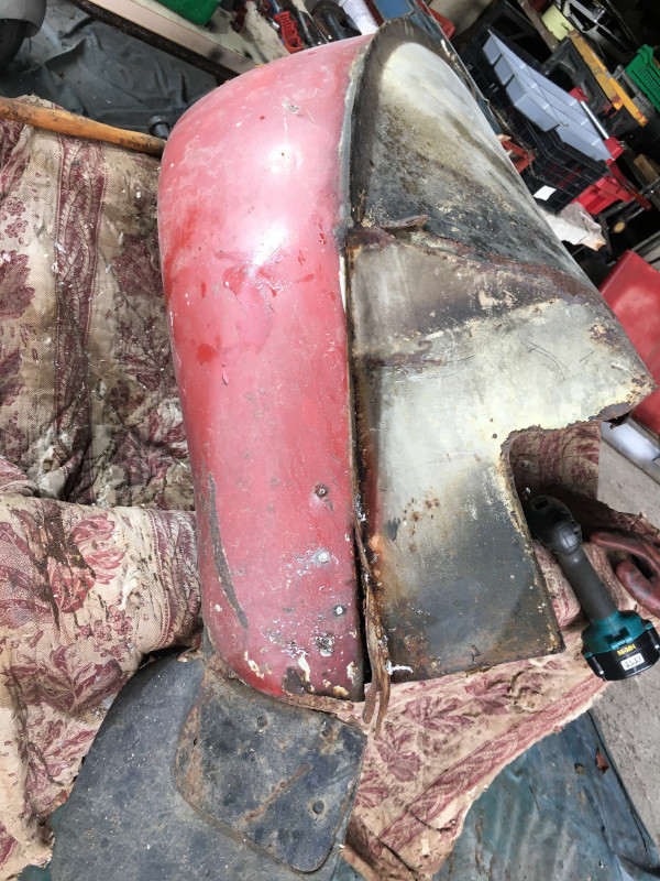

Les ailes avant ne sont pas en reste, la gauche est très abîmée

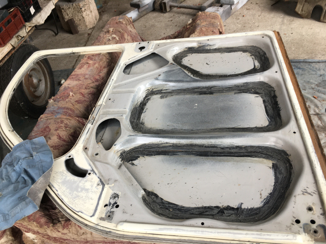

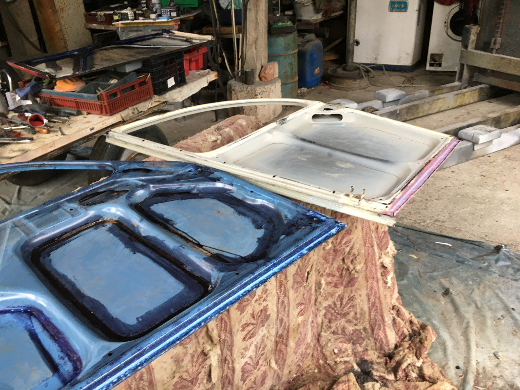

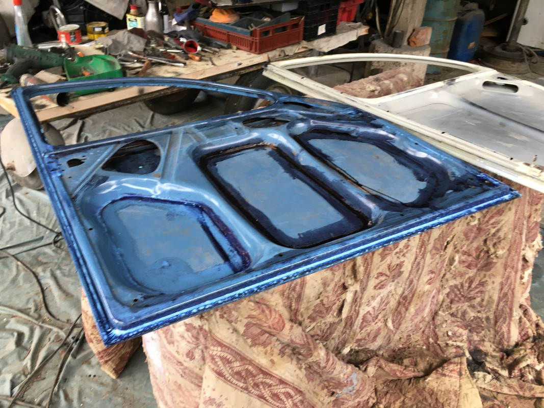

Ce matin, je me suis attelé à dérouiller et poncer quelques éléments, portes et couvercle de malle.
C'est un travail long et peu satisfaisant, car il en reste toujours "un peu plus" à faire... Il n'est donc jamais totalement terminé..
Bien sûr, il y a du travail de soudure à prévoir, et pas qu'un peu ! J'ai enlevé le mastic à l'intérieur des portes, et bien entendu, qui y a-t-il de caché sous le mastic ? Notre ennemie à tous, la rouille ! Encore du mastic ! Une fois le mastic gratté, on y voit un peu plus clair : Un peu de soudure à prévoir : Le couvercle de malle, une fois poncé, a ses parties les plus rouillées, enduites de FEROSE : Comme les portes, d'ailleurs : Au sujet de ce mastic à l'intérieur des portes : quel était son rôle, selon vous ?
Empêcher les tôles de vibrer ? Étanchéifier l'intérieur ?
Car les tôles verticales extérieures sont désormais détachées des membrures, comme si elles avaient été collées par le mastic... Je pensais y faire un point de soudure avant de mastiquer à nouveau...
Si vous avez des idées, merci de les partager !

- Messages : 9493
Re: Etat des lieux de ma 2cv
Quand j'ai refait mes contre porte, je mebsuis posé la même question.
Simple observation donc, là où le mastic adhérait à la paroi, il me semblait qu'il y avait moins de vibrations que les portes pour lesquelles le mastic s'était decollé.
Je ne cache pas que cette pensée m'a comblée, donc je m'en suis satisfait.
- Messages : 7148
Bonjour, le mastic de l'intérieur des portes, évite que les renforts ne vibre, c'est en sorte un anti bruit, pourquoi Citroën ne les a pas soudé, mystère

Merci @Eric13190 , merci @CHARLYSTONE ,
Vous avez répondu à mes interrogations, merci !
Les points de soudure risquent peut-être de se voir ou d'entraîner des déformations sur la paroi verticale ?
Je pensais, de toute façon, avant de poser les panneaux intérieurs, coller des plaques anti-vibrations à ces endroits...
Bon week-end à tous !

J'ai le même souci mastic cloqué et traces marron, je me suis posé les mêmes questions et vos réponses sont logiques, pas de vibrations et pourquoi pas une légère déformation avec les variations de températures comme les fûts de 200l. Je pense que ce n'est pas soudé car trop de boulot de masquage des traces de soudure à travers la tôle et déformation, une portière de ma charleston a été ressoudée c'est pas jojo. Jean-Pierre vas tu passer un coup de Seal 12 au pinceau pour refaire le joint?

C'est la question que je me posais, Eric. Il me reste du Seal 12, je pense que j'y passerai le fond du pot
Mais je suis loin d'en être à ce stade ! Il me faut souder toutes les feuillures inférieures qui supportent le joint, il y a quelques fêlures sur la tôle extérieure, et le couvercle de malle est pourri dans sa partie inférieure..
C'est la raison pour laquelle j'ai commencé par passer du FEROSE pour essayer de neutraliser l'oxydation, avant de commencer à souder.
Je repasserai une seconde couche de FEROSE en suivant...

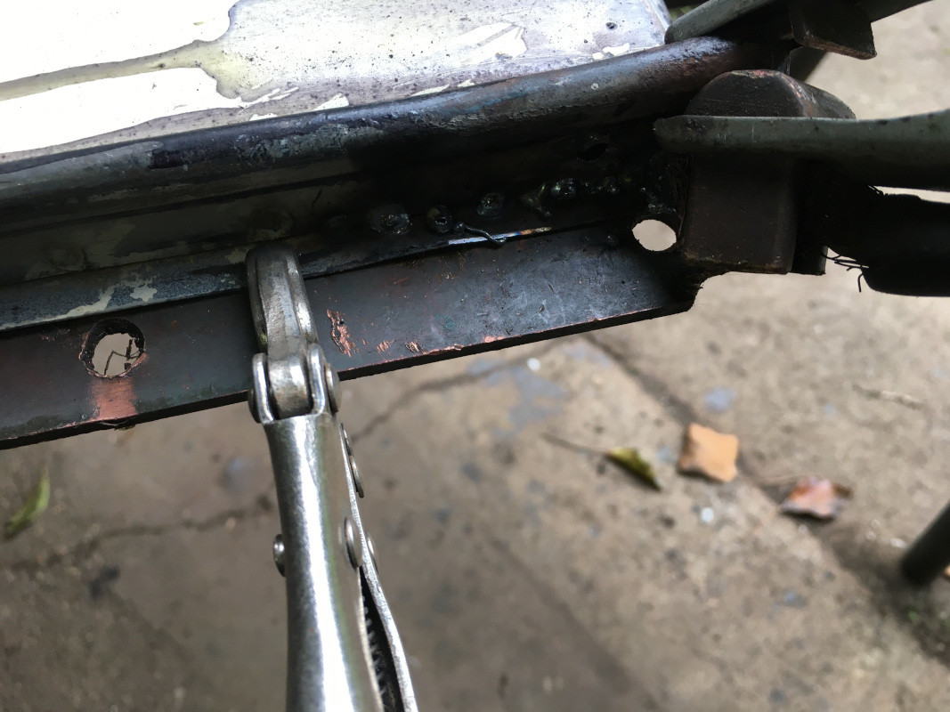

En ce qui concerne les feuillures qui pincent le joint, les miennes étaient aussi pourries mais en démontant j'ai vu qu'elles ne sont soudées que sur 3 points (extrémités et milieu), la partie inférieure est elle juste prise en sandwich avec le repli de tôle de la portière (quand il est pas parti en miettes). Les 3 points restent invisibles sur l'extérieur, il faut meuler avec un disque fin l'intérieur en contact avec le joint.
Bon courage pour la suite

Ici : Dans ce cas, c'est du joint polyuréthane que j'ai utilisé, un peu comme tout le monde... Le SEAL 12 n'aurait pas du tout rendu le même effet.. Quant à son efficacité, je n'en sais rien...
Merci pour les précisions au sujet des feuillures qui tiennent les joints. En fait, comme leurs restes sont tombés tout seul, je ne me suis rendu compte de leur fixation par points que lorsque je les ai meulés sur les fonds.
J'ai effectivement dégagé le retour de la tôle extérieure, je pensais bien qu'il devait servir à maintenir la feuillure du joint : Par contre, tu as soudé par points ? Je n'ai, moi, que le MIG.
Je vais devoir faire du bouchonnage ? Je meulerai ensuite, comme tu l'as fait...

C'est tout à fait ça pour les joints y compris jonction bas de caisse planchers, je ferai sans doute avec des cartouches de polyuréthane.
Pour les points sur les feuillures j'ai fait par bouchonnage au fil fourré avec mon poste parkside puis meulé , je ferai une photo demain. J'ai vu ces jours-ci que Parkside faisait la soudeuse par points, je ne sais pas ce que ça vaut mais je n'ai plus rien à souder ....peut-être pour la prochaine.

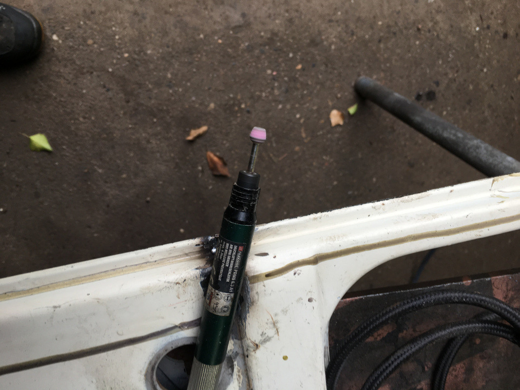

D'abord, j'ai soudé les différentes cassures au niveau des serrures des portes avant, et de la charnière d'une porte arrière...
La serrure de la porte avant droite : Meulage avec l'outil de chez LIDL. Excellent pour les finitions : Résultats : La charnière de la porte arrière gauche.J'ai enlevé le rivet d'origine, car la tôle arrière est pourrie : Avec un serre-joint, je cale la porte à la table : Je positionne un bout de cuivre assez épais sous la tôle à souder (cette méthode permet de faire baisser la température, et ainsi, évite, autant que possible, de percer les tôles fines !) Une fois soudées, je repasse une autre couche de FEROSE sur les soudures, et comme j'en avais préparé trop, j'en repasse un peu partout ! Le couvercle de malle est lui aussi bien atteint ! J'attends maintenant les profilés fixant les joints inférieurs pour les souder. Une fois poncées et préparées, les portes seront prêtes à être apprêtées...
Je vous dirai !
Bonne journée à tous !
