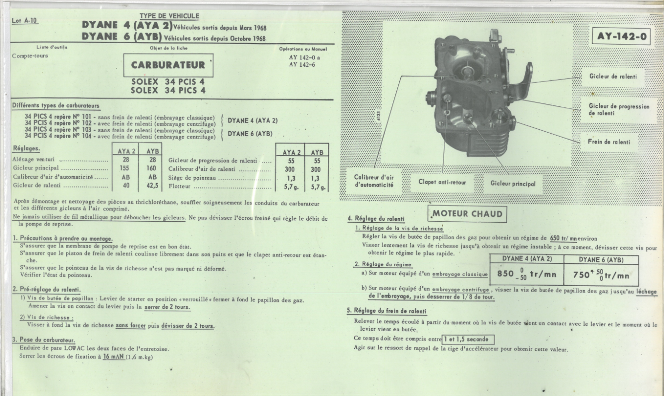

Bonsoir @ghjuvan , bonsoir @Lolodubalaou , bonsoir à tous,
En complément de la documentation de Laurent, voici quelques précisions sur les réglages du SOLEX 34 PICS :
Bonne soirée à tous !
