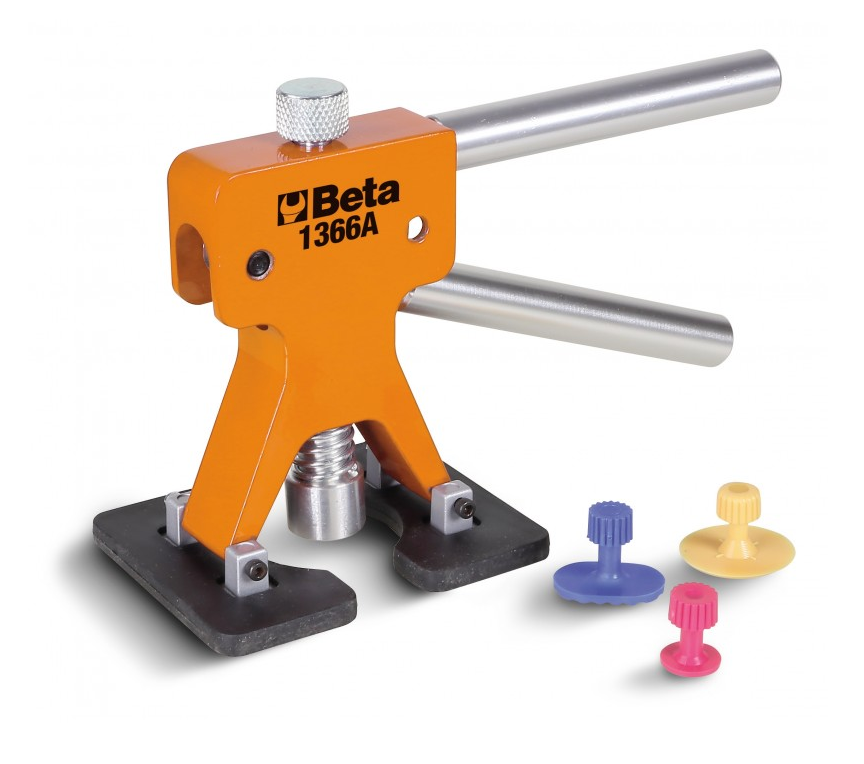

Pour le débosselage, j'utilise ces outils : https://fr.aliexpress.com/item/10050061 ... ry_from%3A

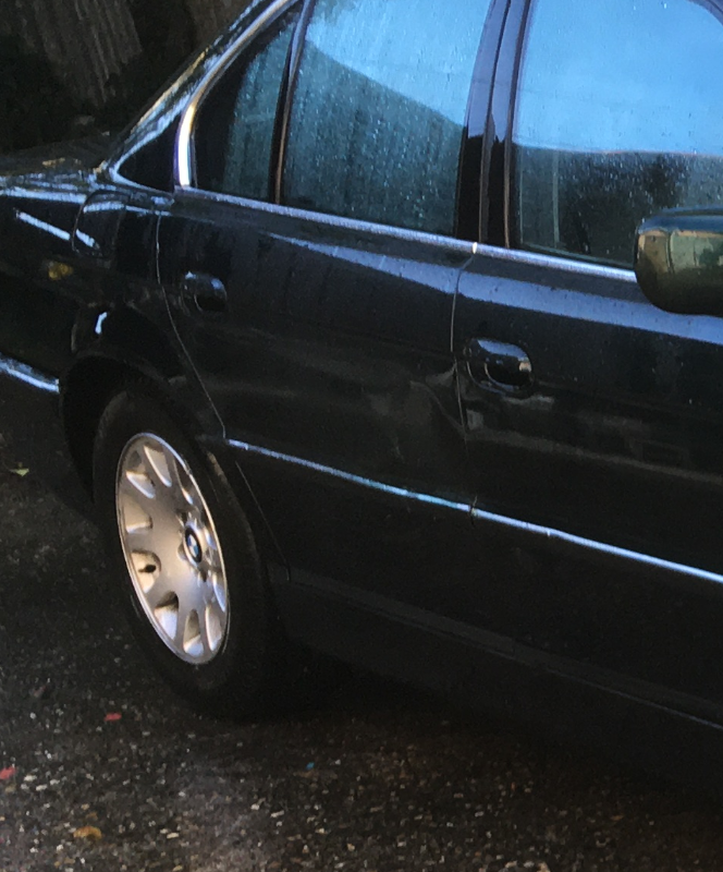

Par exemple, j'ai réussi à débosseler partiellement la porte arrière de ma E38, que j'avais enfoncée en passant trop près du mur en rentrant chez moi, en la tirant (seul...) en remorque : Les dégâts : Une fois dégarnie, la porte a un renfort intérieur qui rend le débosselage classique pratiquement impossible : La porte après redressement (partiel) avec les outils de débosselage que j'ai cités. Je pense, à la réflexion, que je pourrais faire encore un peu mieux... ça ne fait pas de miracle (et je ne suis aucunement carrossier) mais ce n'est pas pire après qu'avant
Bonne soirée à tous !

Outils kit Débosselage Carrosserie et Débosselage sans peinture, Kit réparation Doutils de réparation de Bosselures pour Carrosserie, avec pistolet à colle,Outil de Barre en T, Tampon à Onglet Adhésif https://amzn.eu/d/aW8N5Il
Ou ceci mais est ce que le marteau a inertie est assez puissant?
Jolis résultats @JPA_47 c'est tout de même probant.

J'allais écrire, Eric, au sujet du marteau à inertie : "ça dépend"
Il faut bien comprendre que ce système n'adhère à la tôle que par collage, donc il ne peut pas être aussi efficace que les "tire-clous" utilisés par les carrossiers...
Si le marteau tire très fort, le collage ne tiendra pas...
On peut aussi chauffer légèrement la tôle en tirant, mais je ne suis pas sûr que la colle apprécie...
Il y aussi cet outil, qui fonctionne à l'air comprimé :
https://www.amazon.fr/Kit-doutils-d%C3% ... merReviews
Il semble efficace, car la ventouse tient par aspiration...
Bonne soirée à tous
Bonne soirée à tous

@JPA_47 , @Eric13190 merci pour ces liens, j'avais vu le débosselage à la colle, je connaissais plus ou moins le reste, n'en ayant eu l'utilité, hormis les petits embouts qui se vissent sur le stylo bien pratiques pour les ondulations du fond de coffre entre autres. Je vais étudier cela sachant que la tôle allemande (désolé Jean-Pierre pour le mur
) est sans doute plus épaisse que celle de nos 2cv, je pense que tirer à la ventouse à colle devrait bien fonctionner. Je chercherai pas la perfection, la partie centrale du caisson étant sous la banquette, mais bon je ne veux pas que ça fasse trop négligé non plus.

Oui, Eric, @cirev13 , je pense que vu l"épaisseur de la tôle du caisson, ce genre d'appareil conviendrait bien pour la débosseler...
En plus, et je suis sérieux, ma E38 est blindée
Bonne journée à tous

Eh oui @JPA_47 mon caisson est loin d'être blindé, j'ai commandé ce matin les ventouses à colle on verra ce que ça donne.
Bonne soirée

Attention, Eric, il y a dans le lot d'outils, des ventouses et des plots à coller... Parfois, la colle tient "fort", il faut utiliser un diluant, genre acétone pour arriver à les décoller...
Courage !
Courage !

C est quoi une E38, je ne connais la marque , c est un char d assaut?
en tout cas superbe photo, avant , après pas de différence,
moi la deuche je suis au volant pour la rentrée, je comprends pas
Car si cela fonctionne sur un tank( les photos ne demontrent rien ) sur une une deuche qui n est pas un tank elle est deformée
Si cela fonctionne merci de créer un tuto, la plus rien a voir avec le sujet d origine

Merci @JPA_47 j'ai aussi pris les bâtons de colle me disant que ça doit mieux tenir que ceux du magasin de loisirs créatifs du coin, maintenant je comprends mieux pourquoi il est noté kit de débosselage sans peinture, si il faut décoller à l'acétone
@celeste d'après wikipedia le E38 c'est la 3eme génération de la série 7 de chez BMW et les cylindres sont des mutiples de 2 et en V, je ferai un tuto de débosselage si ça marche (comme disait Garcimore des fois ça marche pas)

Je suis allé faire une photo de l'état actuel du "débosselage", loin d'être parfait, vous m'avez donné l'envie d'y revenir.. @cirev13 : je pense, Eric, que le "talon d'Achille" de ce système de débosselage ("sans peinture", en effet ;-), c'est la colle : pas assez puissante, elle ne sert à rien... Trop puissante, on ne peut plus l'enlever...
Il y avait une sorte de dissolvant fourni avec le kit...

Ah oui effectivement , un tank , donc vu l épaisseur de la tôle de la deuche, ce qui a servi sur la E38 risque d être trop puissant pour la deuche

Bonjour, @celeste , bonjour à tous,
@lain, il suffit de tirer moins fort !
Sur la E38, j'ai du m'y reprendre à plusieurs fois, le panneau était très enfoncé, car l'angle du mur est vraiment saillant...
Dans l'ensemble d'outils, il y a des sortes de pinces qui adhèrent avec des ventouses collées à chaud, pour des enfoncements légers et/ou des tôles légères... Le marteau à inertie peut aussi être utile, et on n'est pas obligé de frapper comme un sourd
Cela semble idéal pour les impacts de grêle..

Bonjour à Tous, merci pour vos interventions,
@JPA_47 c'est toujours intéressant le hors sujet, mais ta voiture elle est blindée de série ou tu l'as achetée à la cour d'Espagne?
Normalement ce que je dois recevoir c'est les ventouses avec un marteau à ressorts comme ils disent, identique au marteau à inertie sur la photo.
Si ça débossèle un char j'espère que ça va pas arracher mon caisson
, au moins j'aurai essayé quelque chose de nouveau.
@CHARLYSTONE j'avais pensé au tire-clou, je veux pas investir car pas l'utilité, ou louer car comme le di Jean-Pierre après il faut réparer les trous et on a déjà eu notre dose . Remplacer une pièce pourrie ne me fait rien, mais faire des trous pour les boucher après,...... quand on en fait pas plus en voulant les reboucher.

Apres comme dit JP maitriser sa force, et effectivement vu le mal a souder sur la tôle fine sans faire de trou le tire clou??????????

@cirev13 : je pense que c'était une sorte de demande spécifique du client, une commande spéciale, car le blindage ("Protection", "Security") n’apparaît pas dans la liste des options, pourtant longue comme le bras...
J'ai trouvé ça :
"Plusieurs versions blindées sont proposées sur commande spéciale par BMW : la 750iL Security à partir de 1995, suivie par les 740iL et 750iL Protection à partir de 1999. La 750iL Security pèse à vide 2990kg. Sa vitesse maximale est de 210km/h. Les 740iL et 750iL Protection pèsent entre 2100 et 2225kg. Leur vitesse maximale est de 240km/h."
La mienne pèse 2 500 kg...
Je n'en sais pas plus, je l'ai achetée à un mandataire, un arnaqueur notoire, à Bordeaux, mais je n'ai aucune trace de son historique...
Elle venait de Tolède, vendue par le concessionnaire de Lerida... Véhicule d'ambassade, de consulat ??
Tu pourras essayer de tirer doucement sur tes tôles... Moi, je j'y suis allé fort
Bonne après-midi à tous

@cirev13 et @JPA_47 ,j'ai cité le" Tire clou" comme un moyen de réparer une carrosserie, je pense pas que c'est très utile pour nos 2CV,

C'est ce qui fait se marrer mon contrôleur à chaque visite... Il y aurait même un emplacement spécifique pour une arme de poing

En général, nous démontons les éléments à dé-cabosser, et nous refaisons la peinture ensuite...
Je vais d'ailleurs devoir m'atteler assez vite à la tôlerie, (portes, ailes..) et je ne manquerai pas de vous tenir au courant de mes péripéties d'apprenti carrossier
