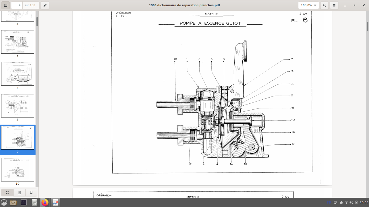

Pour l'arrivée d'essence :
- commence par démonter la crépine au-dessus du réservoir, et nettoie le filtre qui est à son extrémité.
Ce sont des lamelles de métal, qu'il est facile de démonter et de nettoyer. Ensuite, tu peux souffler dans la tuyauterie.
S'il n'y a rien de particulier, ta pompe à essence est sans doute en cause. Tu peux la démonter pour la réviser.
Voici les procédures de démontage, selon la marque de la pompe. Pour le ralenti, démonte ton carburateur, nettoie soigneusement chaque orifice, chaque gicleur, chaque passage, avec du diluant de peinture. C'est sans doute un orifice qui est obstrué par des saletés, parfois microscopiques...
Si tu veux la procédure de démontage, il te suffit de donner le type de carburateur, et je la posterai.

Merci pour tout ces plans. J'ai bien peur qu'ils ne servent pas beaucoup car la pompe à essence est neuve (ce qui ne veut pas dire opérationnelle, on voit de tout avec ces pièces refabriquées).
Pour la crépine , elle est neuve également, ce serait vraiment un coup de malchance qu'elle soit bouchée...En fait, toutes les pièces des circuits de l'AK : essence, frein, huile etc...sont neuves.
