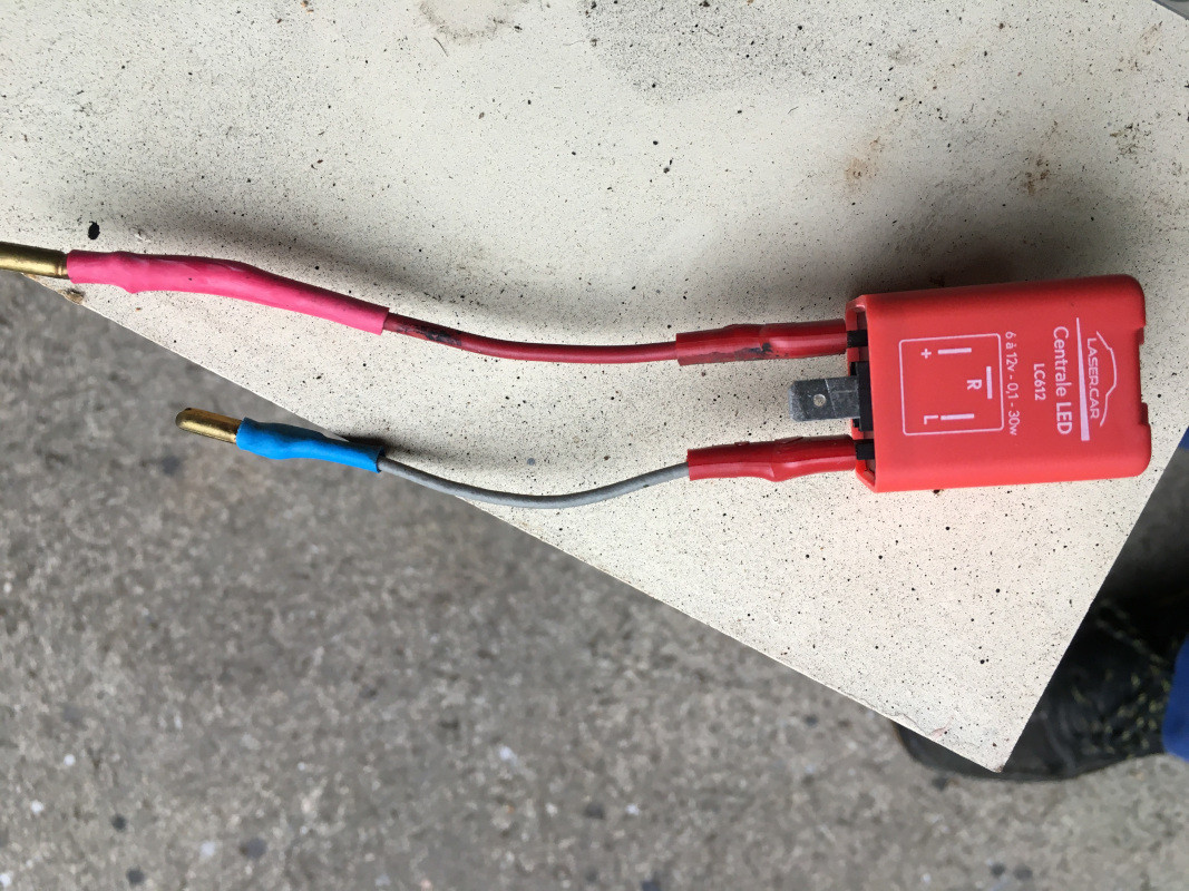

Bonsoir @lucky40 , bonsoir à tous,
C'est un plaisir de te lire, car tu expliques clairement les choses.
Je pense que le problème se situe autour des branchements de l'allumeur, et plus précisément de la qualité des cosses et du sertissage de celles-ci, qui est une opération que je trouve encore délicate, après avoir serti des centaines de milliers de cosses durant ma (longue !) vie
Depuis quelques années, je sertis encore bien sûr les cosses, que j'achète nues et de qualité (comme celles-ci :https://www.restagraf.com/fr/6716-cosse ... 25-mm.html), que je sertis avec une pince professionnelle spécifique (comme celle-ci : https://www.rexel.fr/frx/Cat%C3%A9gorie ... p/60378732), et sur lesquelles je dépose une goutte de soudure à l'étain. Je termine en enfilant un manchon de la couleur appropriée.
Sur le type de cosse "CITROËN", qui sont des cosses cylindriques femelles de 4 mm, j'emmanche sur l'extérieur un bout de tube à carburant de diamètre intérieur de 6 mm en caoutchouc.
Toutes ces opérations prennent beaucoup plus de temps que celui qui est nécessaire pour sertir une cosse isolée, mais je n'ai plus aucun souci de connexions ni d'arrachage intempestif de cosses en posant des faisceaux ou en débranchant des appareils.
Pour en revenir à ton problème, je te propose de bien vérifier tes connexions, et surtout tes cosses.
J'ai trouvé la notice de ton allumage électronique. Comme tu l'as dit, c'est bien de cette façon qu'il se branche. J'ai ajouté mes commentaires personnels entre parenthèses :
- le fil rouge est le “+” bobine après contact. Pour un branchement correct, il faut utiliser la cosse mâle (donc la brancher à la cosse femelle qui vient du faisceau)
- le fil noir est le “-” bobine. Pour ce fil il faut utiliser une cosse femelle (donc le brancher à la borne de sortie "-" de la bobine)
- le fil jaune est le “+” bobine. Il faut également une cosse femelle (car il se branche à la borne "+" mâle de la bobine)
J'ai trouvé un exemple de schéma : Voilà, tu nous tiendras au courant de la suite des opérations, mais je suis sûr que tu as un souci de connexions...
Bonne soirée à tous

Je sais que plein de personnes le font et disent ne pas avoir de souci mais, voici ce que j'écrivais, ici, il y a quelques temps....
François44 a écrit : ↑19 août 2016, 20:04 Renato est sur la bonne voie...
Voici ce que j'écrivais, sur un autre forum, lors de la réfection du circuit électrique de ma Guzzi de 69. Je n'ai rien inventé mais me suis documenté.
Ne jamais torsader l'extrémité dénudée du câble! En effet, lors du sertissage, les brins torsadés se chevaucheraient ce qui amènerait à l'affaiblissement et à la rupture des brins...
Ne jamais étamer l'extrémité du câble ou souder à l'étain le câble sur sa cosse! L'étain, par capillarité, remonterait à l'intérieur du câble, le rigidifierait et le rendrait cassant (vécu sur mon bus Saviem S45 de 74, j'avais serti et soudées les cosses des bandeaux d'éclairage ; elles ont toutes cassées les unes après les autres...)
c'est d'ailleurs strictement interdit dans certains domaines, aéronautique et machine-outils de mémoire...
• L'étamage avant sertissage
crée un conducteur de 2 matériaux (Cu + alliage Sn/Pb Sn/Cu ou Sn/Ag) ayant une ductilité différente avec un fluage du matériau le plus tendre (Alliage) dans le temps => relâchement des pressions de sertissage dans la cosse et vieillissement accéléré de la connexion.
Et cela que ce soit le conducteur dans sa totalité qui soit étamé ou chaque brin revêtu indépendamment par le fabricant du câble ( Problème connu de la connexion par sertissage des câbles étamés dans le ferroviaire qui présentent des défaillances au bout d'un an.)
La NFC 32-070, etc ... impose des câbles multi-brins Cu étamés, ce qui en soi est une bonne chose pour limiter l'oxydation mais induit une complexité de connexion.
• L'étamage après sertissage
N'apporte aucune amélioration de la résistance du contact électrique de sertissage. A moins bien sûr que le sertissage soit tellement défaillant, que la soudure évite le retrait du fil du fût de la cosse.
De toutes façons, une telle connexion ne satisfait pas les normes de tenue mécanique, de chutes de tension et de vieillissement suivant les normes en vigueur NFC 20-130, NFF 0363, DIN 46234 & 235, IEC 1238-1, VDE 0220, DIN VDE 57295, UL-CSA.
La résistivité de l'alliage est 10 fois supérieure à celle du Cu et donc l'amélioration est très faible contrairement aux idées reçues.
Par contre, les inconvénients sont tellement importants qu'ils annihilent complètement les pseudo avantages :
- remonté par capillarité de l'alliage le long du conducteur avec fragilité de la zone en sortie de fût et casse du conducteur lors des tests en endurance/vibration.
- problème de mélange des genres, alliage Sn/Pb et RoHS : si la cosse est Low Cost (rpc, India, ...) et non concerné par la directive RoHS (et oui ! et même chez les équipementiers de rang 1 !!!) le changement de la température d'eutectique (augmentation de la température) lors de la brasure rend l'alliage Sn/Pb de protection de la cosse poreux et susceptible à l'oxydation, ce qui est un comble.
- L'échauffement dû à la brasure avec des alliages RoHS modifie l'élasticité des cosses de type faston ou Fast-On (recuit de la cosse)
Voilà, si ça peut aider... Sinon, un simple exemple : les circuits électriques de machines à laver, lave-vaisselle et sèches-linge, pourtant soumis à la chaleur, l'humidité et les vibrations sont exclusivement sertis....

Salut François,
Oui je connais ce texte. Je suis bien d'accord avec toi. Comme quoi les us et coutumes ne sont pas toujours la panacée, quoiqu'on en pense ...maintenant , est ce que le fait de sertir à l'étain représente un réel danger pour nos modestes faisceaux électriques , je m'interroge.
Je ne pratique l'étamage que de manière exceptionnelle maintenant après avoir investi dans de bonnes cosses et une pince à sertir.
Moins de perte de temps et des fixations solides.
Merci pour ton rappel.

Bonjour @lucky40 , bonjour @François44 ,
Oui, @François44 , je sais bien que nulle part dans l'industrie, qu'elle soit automobile, aéronautique ou des biens de consommation, les cosses ne sont soudées.
Et c'est qu'il y a certainement une bonne raison.
Comme la mauvaise foi ne m'étouffe jamais
, je dirais que les cosses serties bleues ne sont pas esthétiques, avec leurs traces d'écrasement du manchon en plastique...
Tandis que les miennes sont fines et effilées
Je suis certain, @lucky40 , que tu vas trouver rapidement les causes de ta panne. Oui, comme tu l'as remarqué (;-), j'aime bien écrire...
J'ai lu que tu avais l'intention de remonter provisoirement l'allumeur d'origine (dans lequel, je l'avoue, j'ai davantage confiance que dans un assortiment de transistors dont j'ignore le fonctionnement réel.. Eh oui, j'en suis resté aux "pentodes amplificatrices à chauffage indirect" !).
Cette démarche te permettra d'éliminer une cause, la panne électronique...
Mais je suis convaincu que ton problème d'allumage est du au sertissage déficient d'une cosse, l'électronique (et c'est une des raisons de son succès) ne consommant que peu d'énergie, le moindre obstacle au franchissement du flux d'électrons devenant un barrage...
Donc une panne !
Bonne journée à tous
