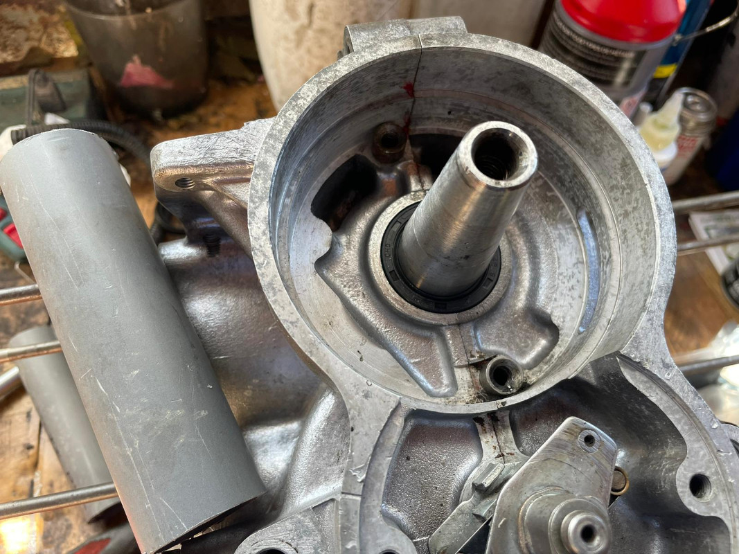

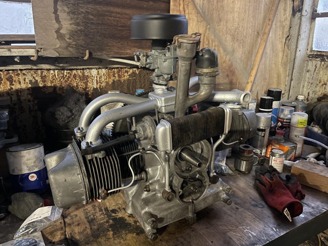

Bonjour les amoureux de la deuch,

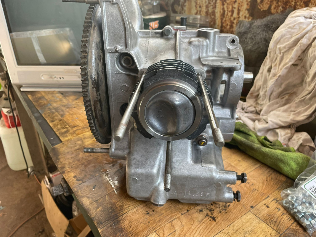

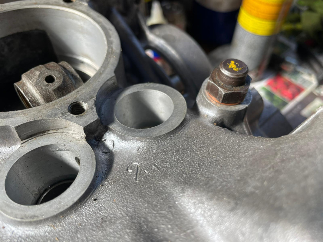

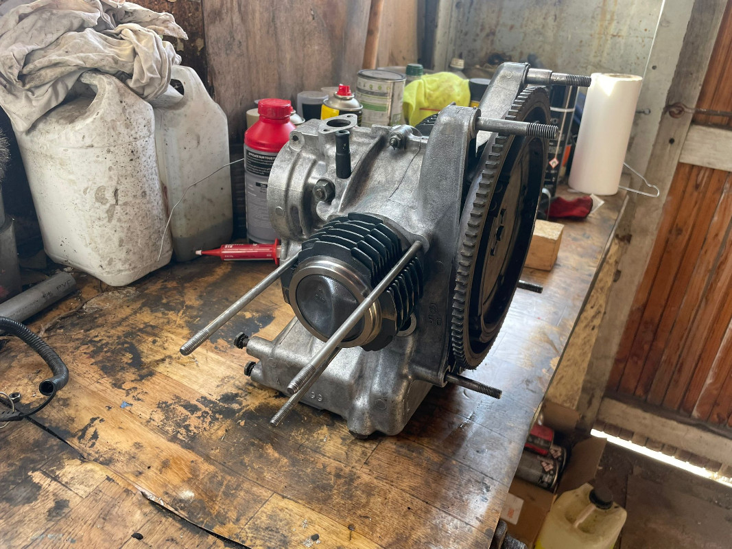

Bilan du week-end précédent très positif et productif :
- Réparation du filetage par la pose d’un insert alu après perçage et taraudage
- Joints SPI remontés côté boîte et côté ventilo
- Pose du volant moteur
- Pose des deux ensembles pistons et chemises.
Prochaine étape, remise en état des soupapes et pose des culasses...
Bon weekend à tous.

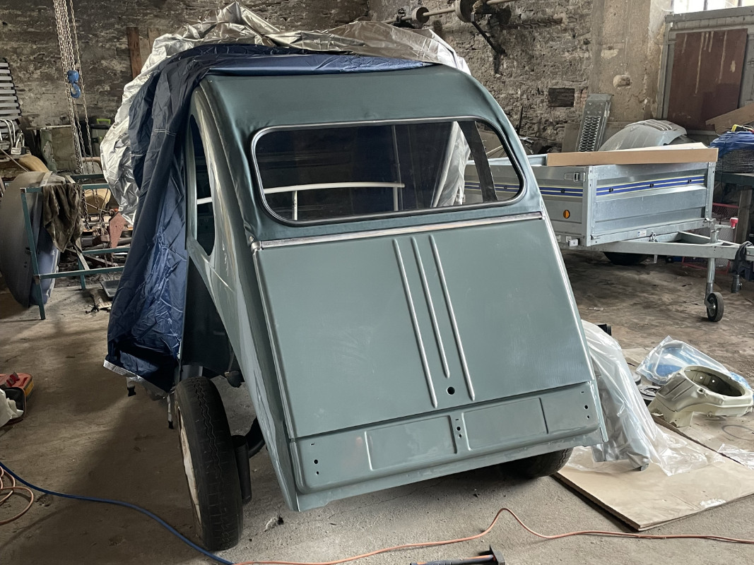

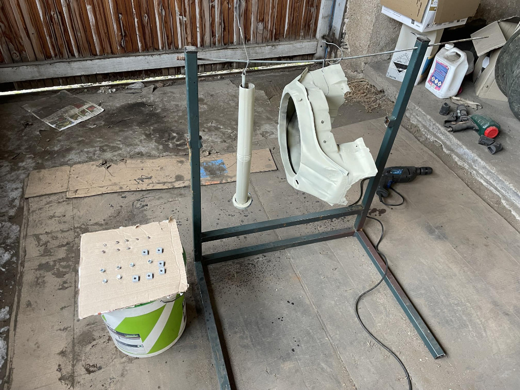

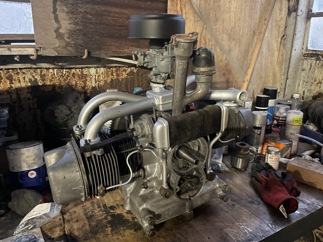

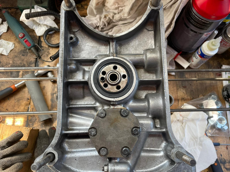

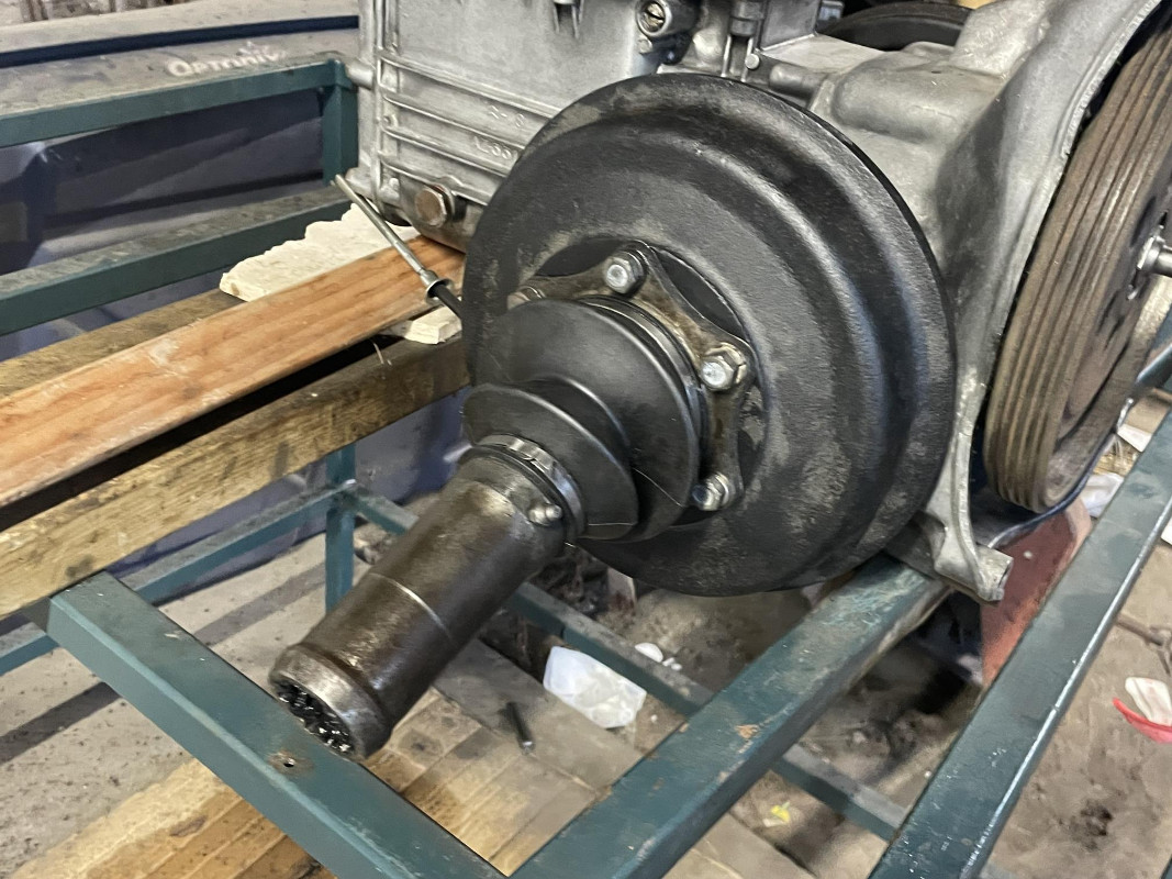

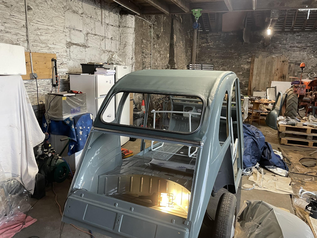

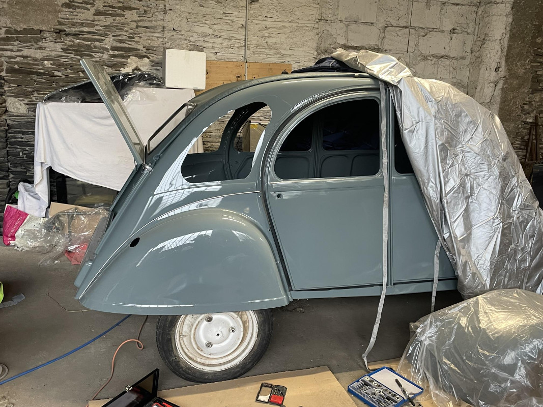

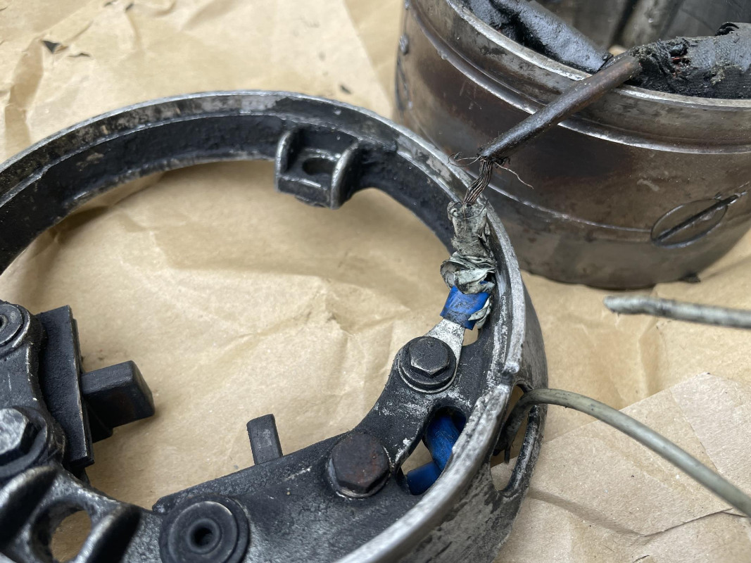

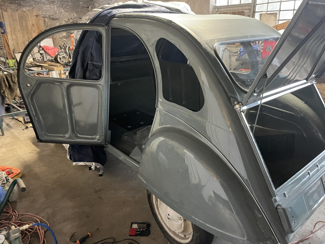

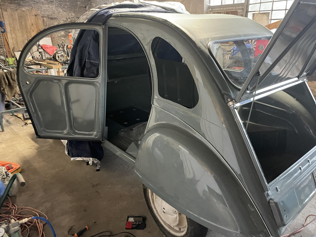

Bonjour les deuchistes,
ça fait un bout de temps que je n'ai pas publié de photos. Septembre en fait...
Alors avant toutes choses, je vous souhaite à tous, une excellente année 2025, pleine de bonne santé et de beaux projets.
Depuis mon dernier message, pas mal de travail effectué, au froid dans le garage !
1 - J'ai continué à remonter le moteur Je n'ai pas pu finir de remettre la dynamo car en très mauvais état. Du coup, c'est parti dans une entreprise spécialisée dans le bobinage. 2 - L'assemblage des pièces de carrosserie a bien avancé avec beaucoup de temps passé à polir les pièces chromées comme les enjoliveurs d'ailes arrières ou les poignées ou les baguettes.
3 - Fait un peu de peinture évidemment 4 - Remis en état les cardans en sortie de boîte et raccrocher le moteur à la boîte. Je me suis dit que je remettrai les toles de circulation d'air et les pots après mais...
Je suis bon pour enlever tout ça et rhabiller pour l'hiver l'ensemble
Très bonne fin de weekend à tous
Yannick

Ha oui !!! Mais pour quel résultat !!
La caisse en jette aussi !

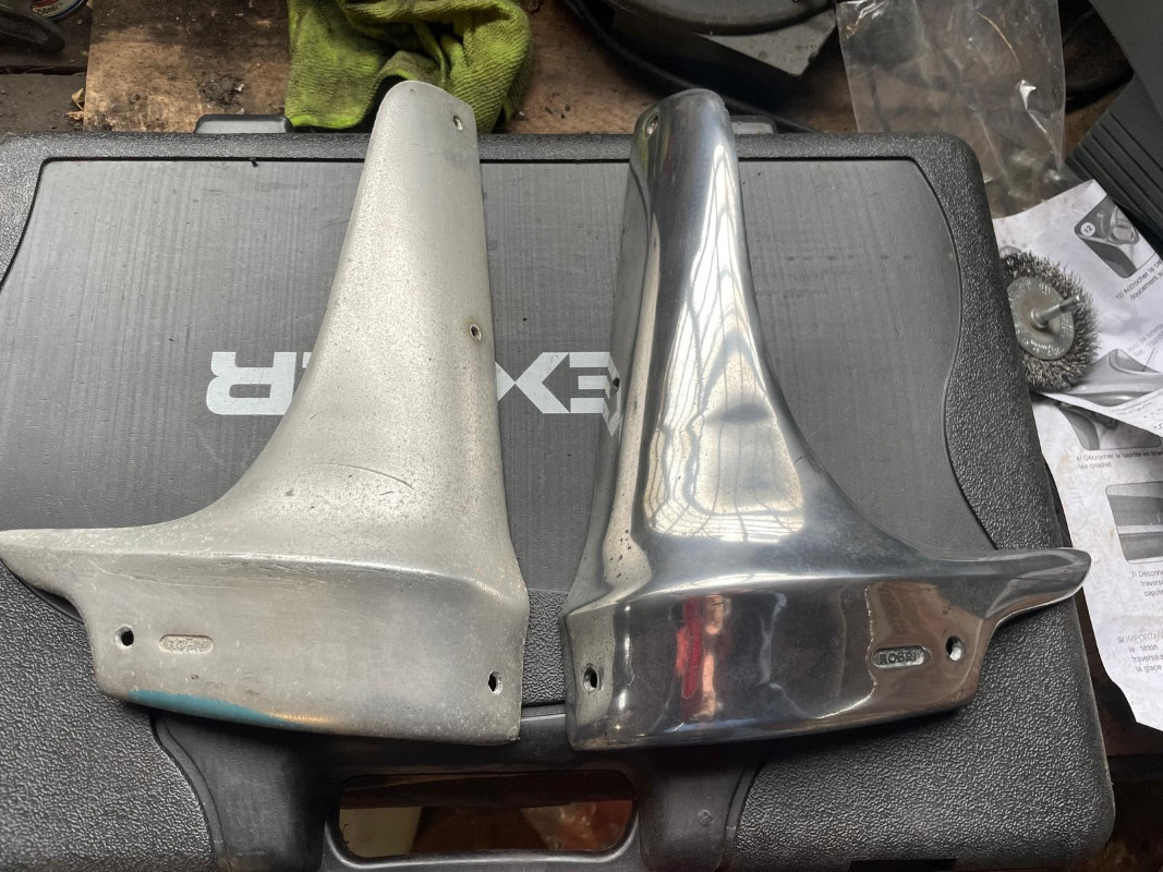

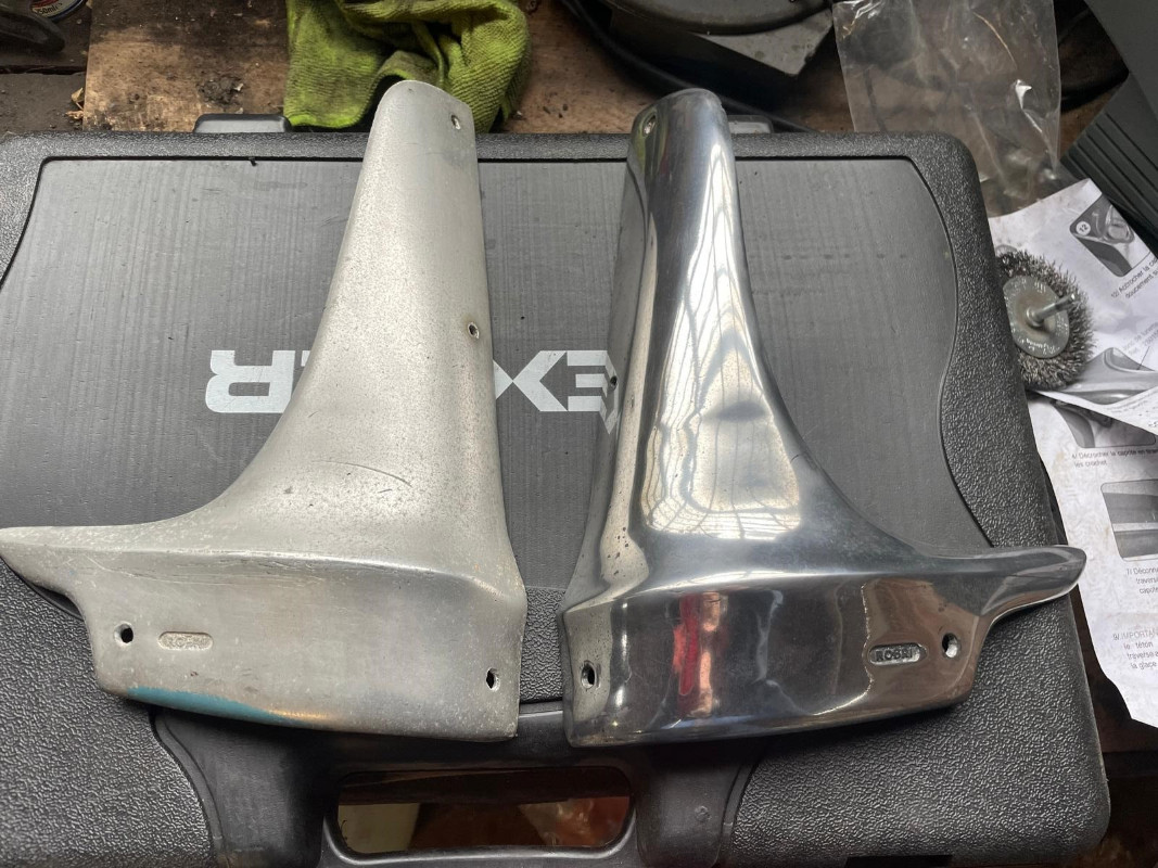

Comment tu procède pour le polissage des chromes ?

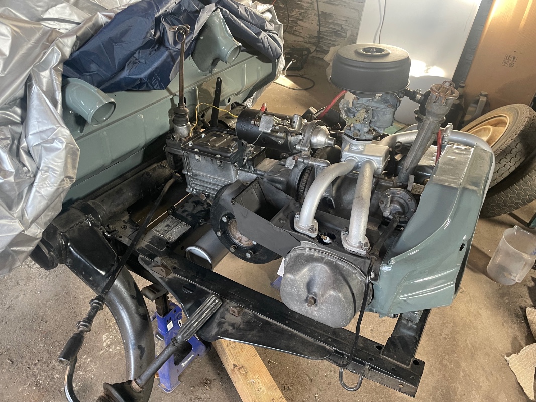

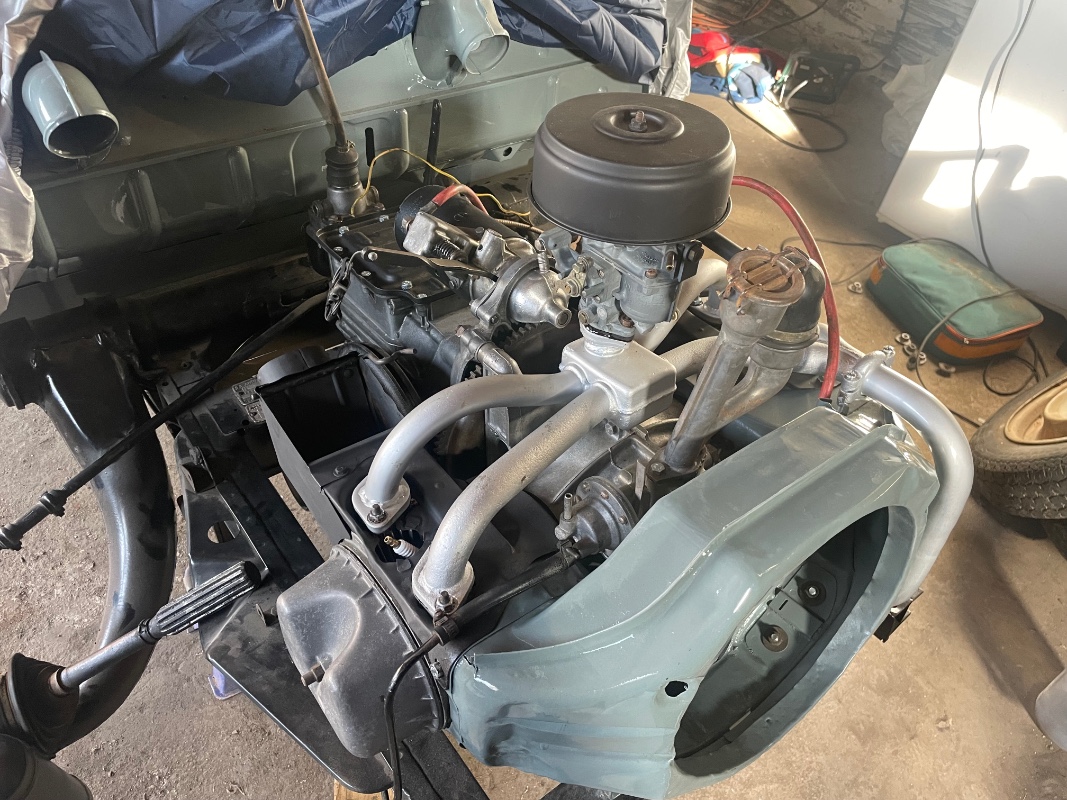

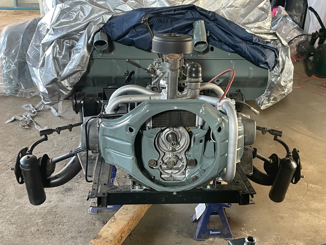

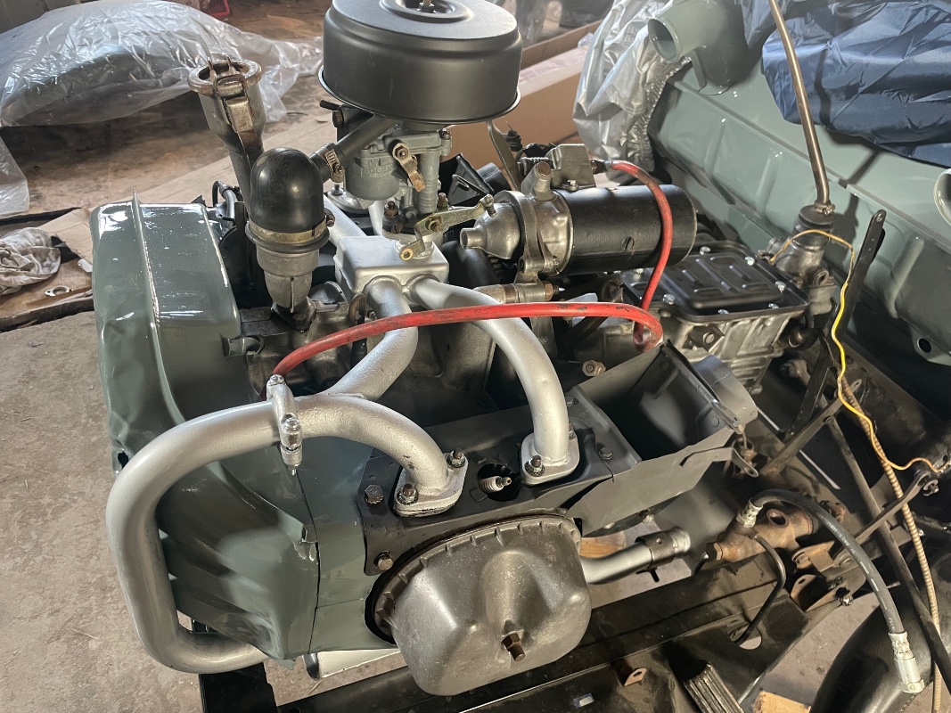

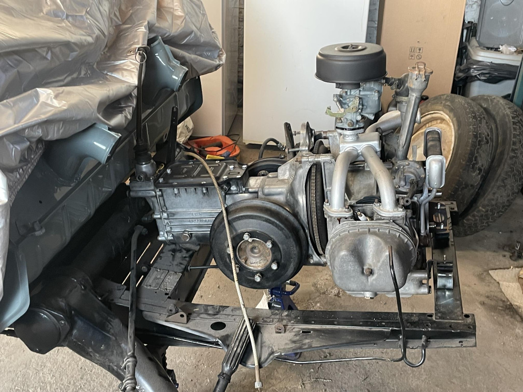

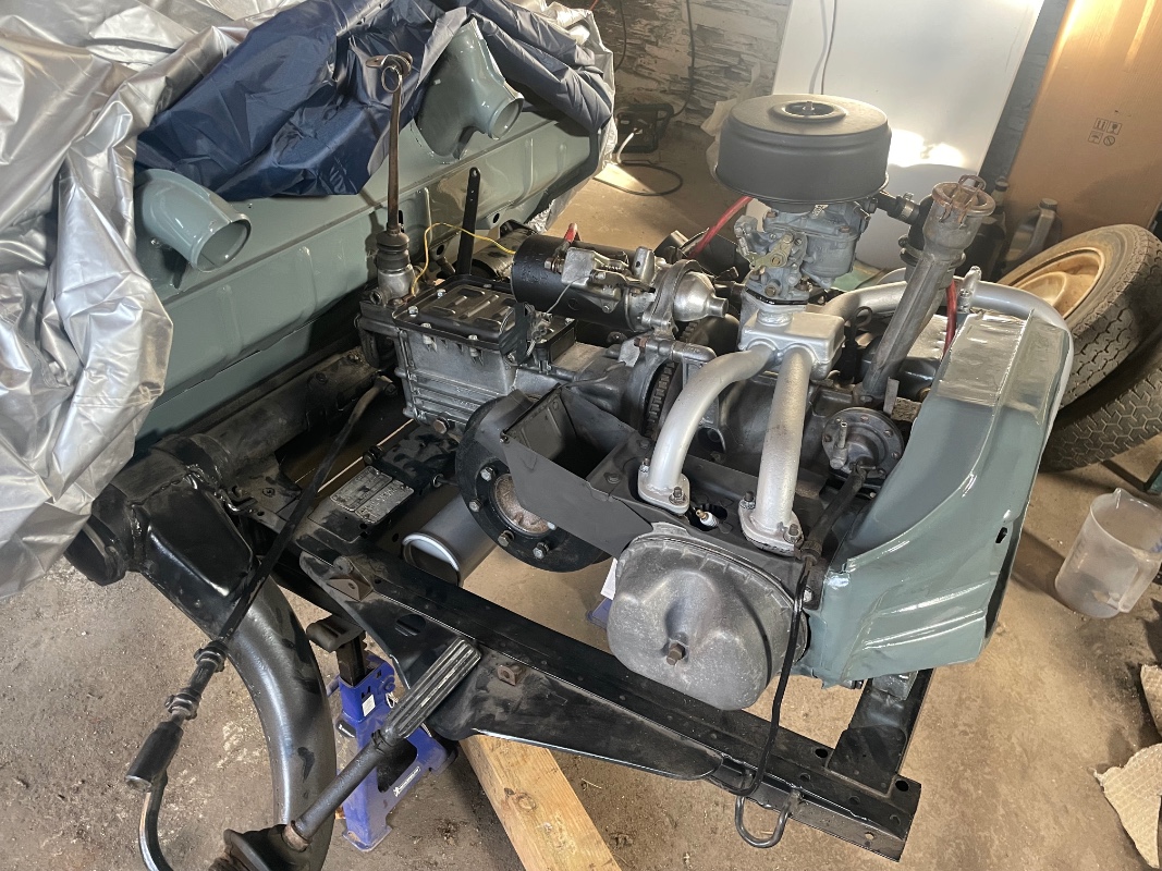

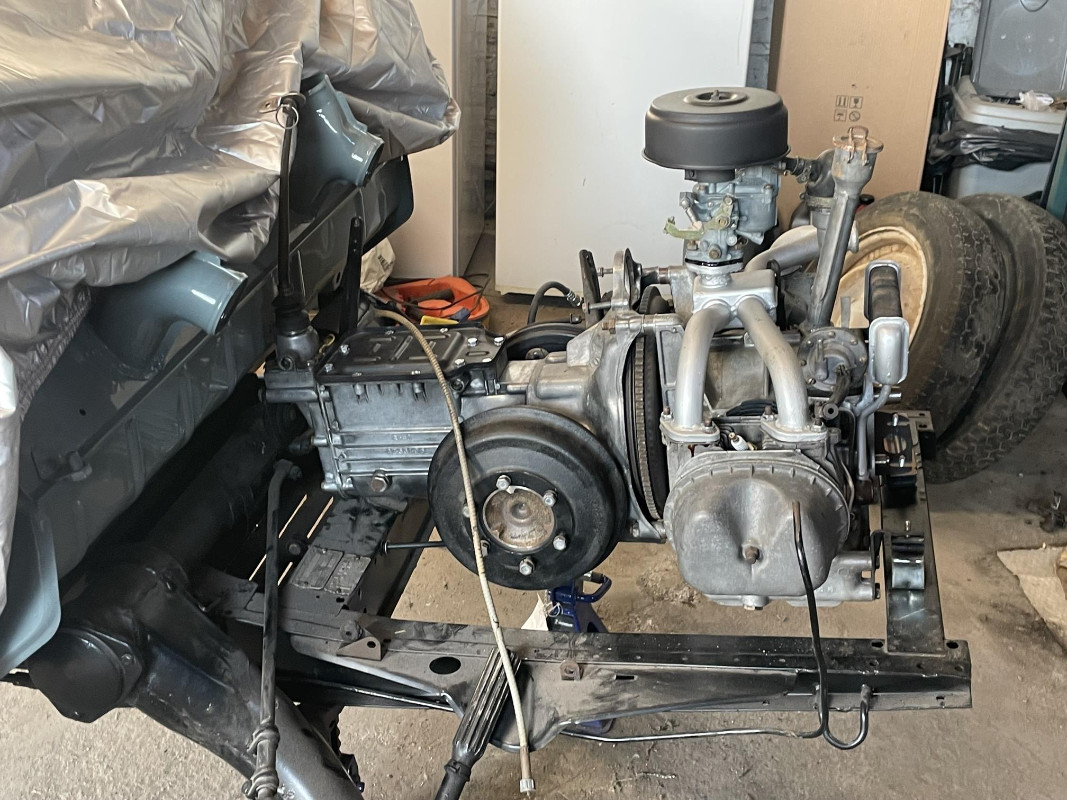

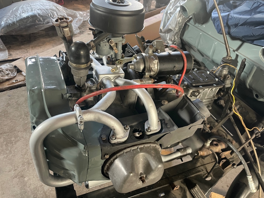

J’espère que votre week-end s’est bien passé.
De mon côté, quelques belles avancées en corrigeant mes petites impatiences de la précédente fois.
J’ai soulevé légèrement l’ensemble boîte moteur en plaçant un cric dessous pour installer le carter du ventilateur.
Ensuite, les carters d’air, remplacé les joints de l’araignée avant remise en place et installation du démarreur.
Aujourd’hui, la batterie est en charge. Ça commence à sentir bon pour un démarrage prochain du moteur
Prochaines étapes, remise en état des pare-chocs.
Bonne fin de soirée à tous.
Yannick
Yannick

Je ne sais pas si ça commence à sentir bon, mais en tout cas, ça voit beau !!
Merci à tous pour vos chaleureux message sur l'état de la rénovation de mon AZAM.
Quelques ajouts ces derniers jours avec la remise en place des cardans tout fraichement regraissés et avec de beaux nouveaux soufflets.
Je crois à peine que je dois maintenant m'attaquer aux pare-chocs... ça avance !
A ce sujet d'ailleurs, vos lumières me seraient utiles.
Je n'arrive pas à trouver le matériel nécessaire.
Comme les crosses sont en bon état, j'ai besoin des pièces suivantes :
1 pare choc AV
Les 2 pattes de fixation au châssis
Comme sur le modèle :
1 PARE CHOC AR
Les joncs chromes avec l'empreinte CITROËN
Auriez-vous une idée où je pourrais me fournir ?
Bon dimanche à vous tous,
Yannick
1 pare choc AV
1 PARE CHOC AR
Yannick

Bonsoir Yannickc, je t'ai trouvé ça https://www.leboncoin.fr/ad/equipement_auto/2959783082
- yannickc
- Messages : 76
- Enregistré le : 07 févr. 2021, 10:16
- Ma deuche : 2CV type AZ
- Date de naissance : 19 mai 1961
- Localisation : Angers
- Âge : 51
Re: Restauration 2cv AZ de 1961 dans le 49
Bonjour @manlyo ,
Merci pour ce lien. Je vais finalement racheter un pare choc. Mes crosses sont en bon état. Il va falloir un peu de temps pour bricoler le tout
Bonne soirée.
Yannick
Bonne soirée.
Yannick
