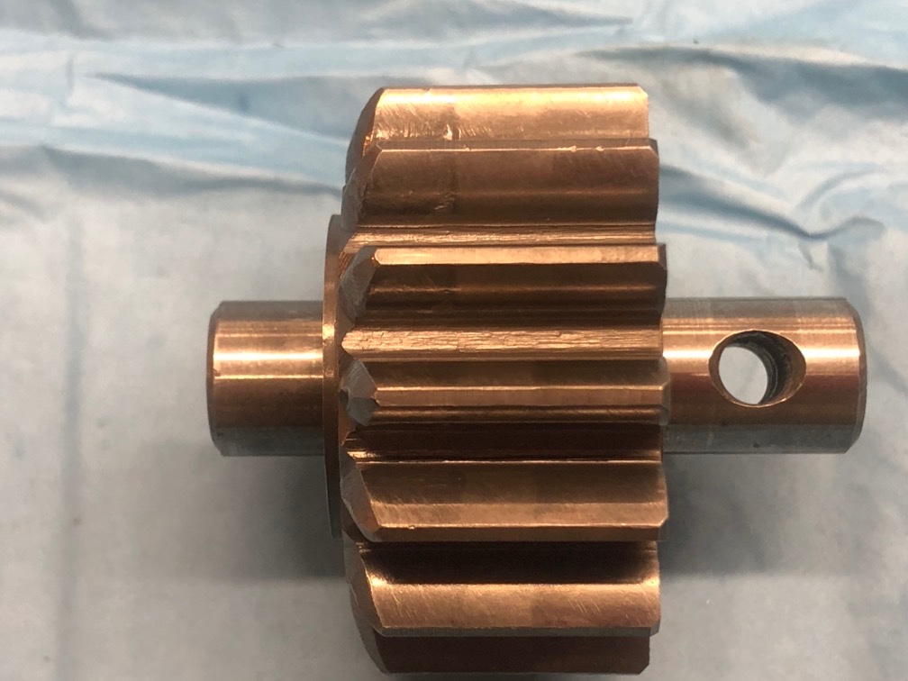

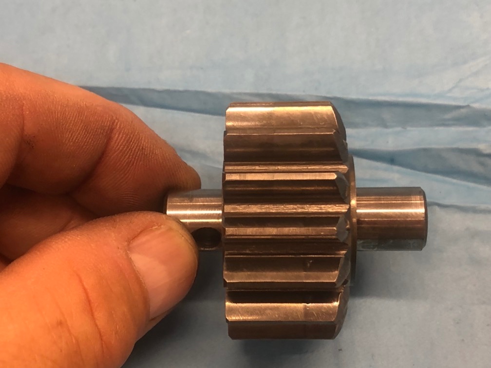

35 -1 - 2 : le pignon de MA
>> tout d'abord, le pignon
L'étude d'un pignon est bien codifiée !
* vous comptez le nombre de dents, en inscrivant au feutre, un index
(dans le cas de ce pignon, il n'y a pas de choix, pas d'autres possibilités mais on fait quand même !)
* vous recherchez des dents cassées ou ébréchées
* vous regardez l'usure globale des dents, régulière ou irrégulière
Ici, les bandes d'usure dûes au train intermédiaire (à gauche) et au baladeur 1-MA (à droite) sont bien visibles
* vous recherchez la présence de "pitting", de perte localisée de la cémentation du pignon (le plus souvent, par oxydation)
* vous étudiez les entrées des dents, là où le pignon complémentaire s'engage
Ici, les entrées de dents sont un peu usées ...
En comparaison, avec un pignon en meilleur état
Quand vous faites "craquer" votre MA en l'enclenchant trop vite, vous savez où cela s'abime ... (il y a aussi les entrées de dents du baladeur 2-3 qui trinquent ...)
* vous regardez l'usure des bords des dents, régulière, là aussi ou irrégulière
* vous examinez l'alésage interne ( avec selon, une bague, des rainures, des cannelures, ou rien ...)
Ici, il y a une bague auto-lubrifiante (en bon état)

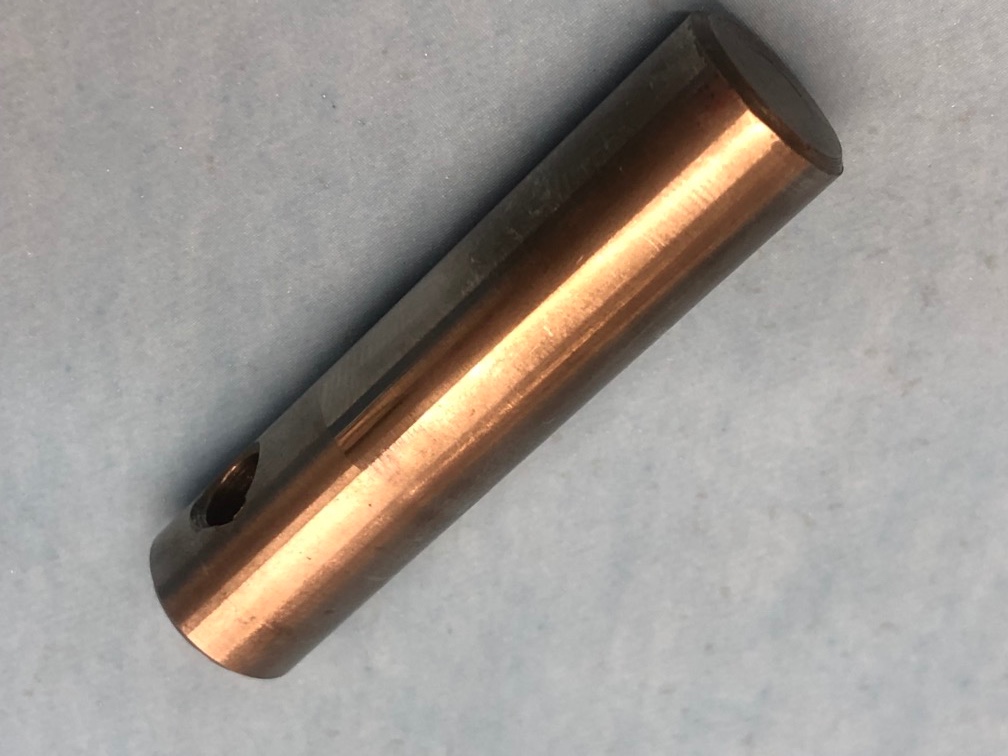

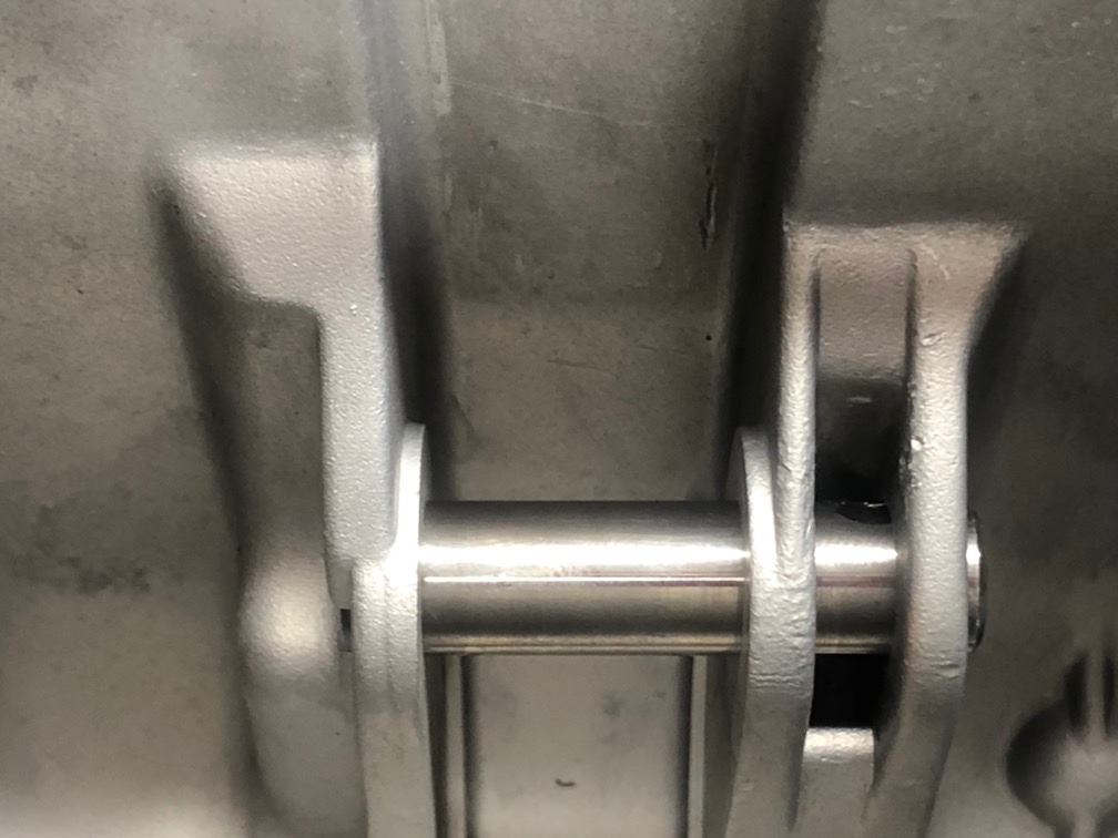

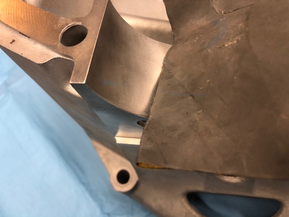

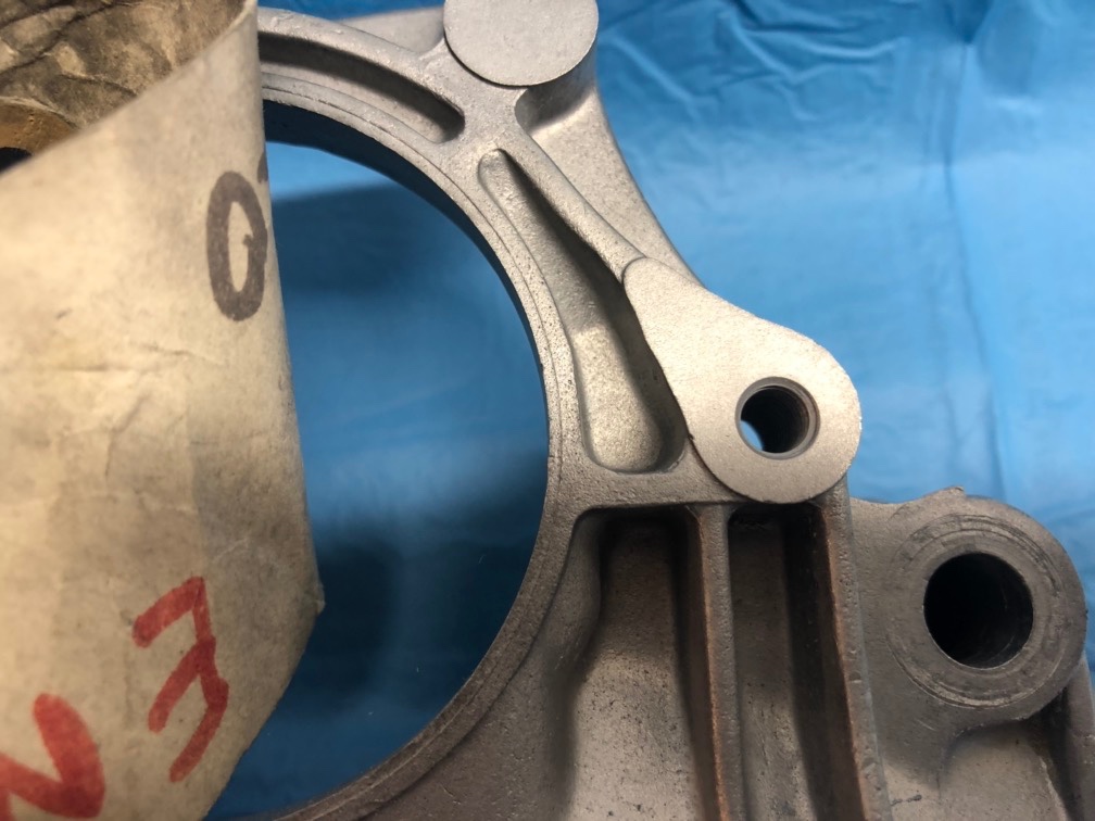

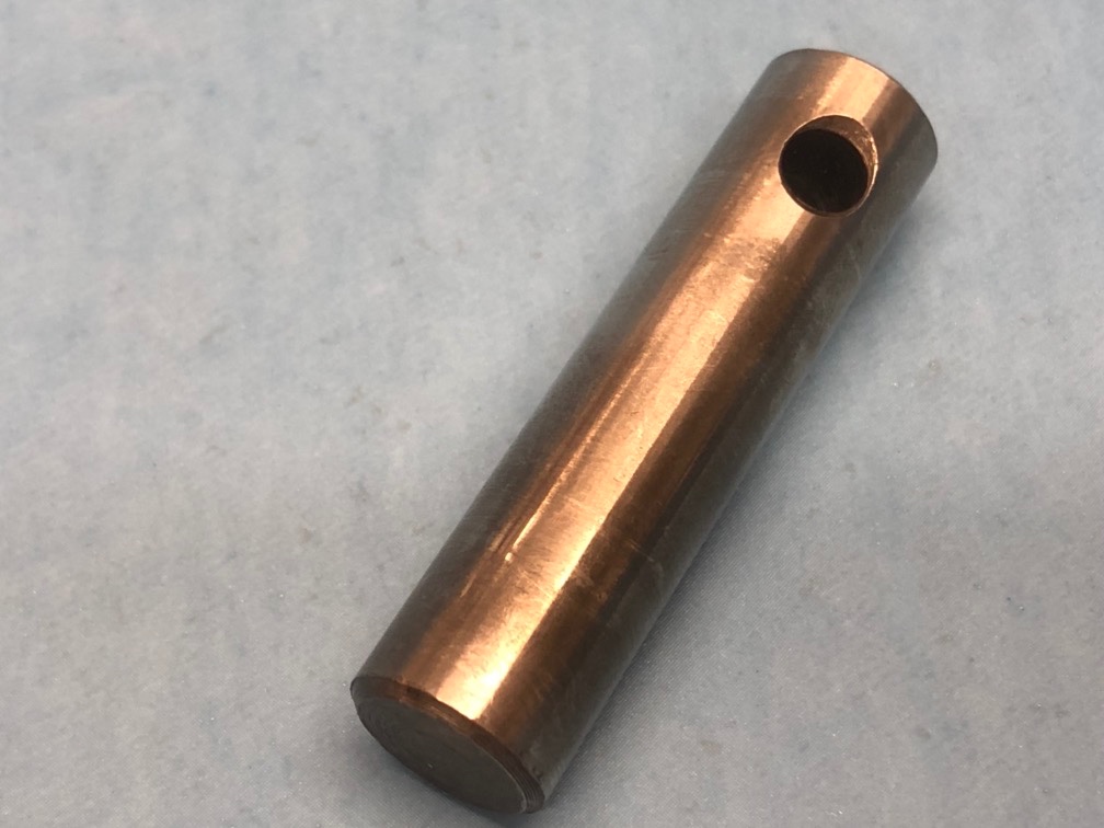

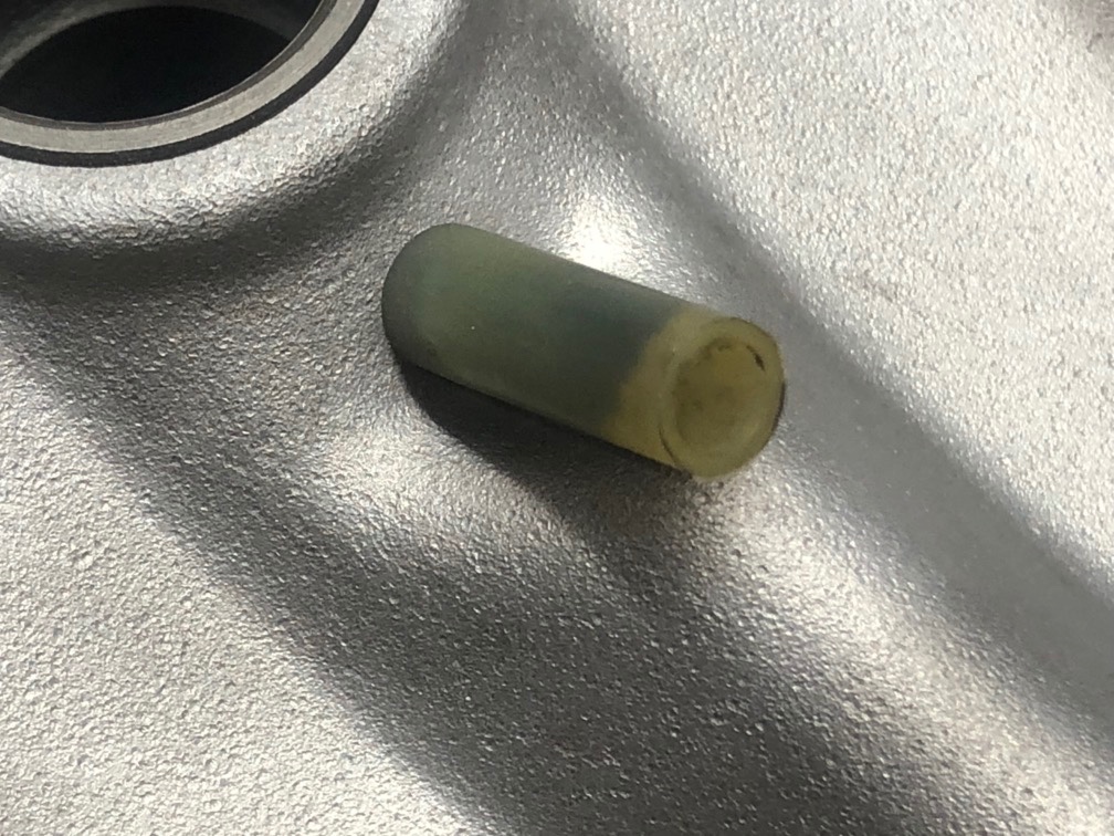

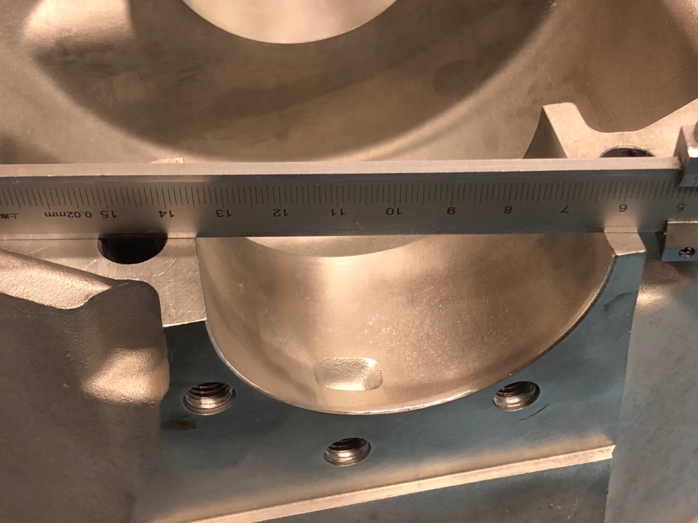

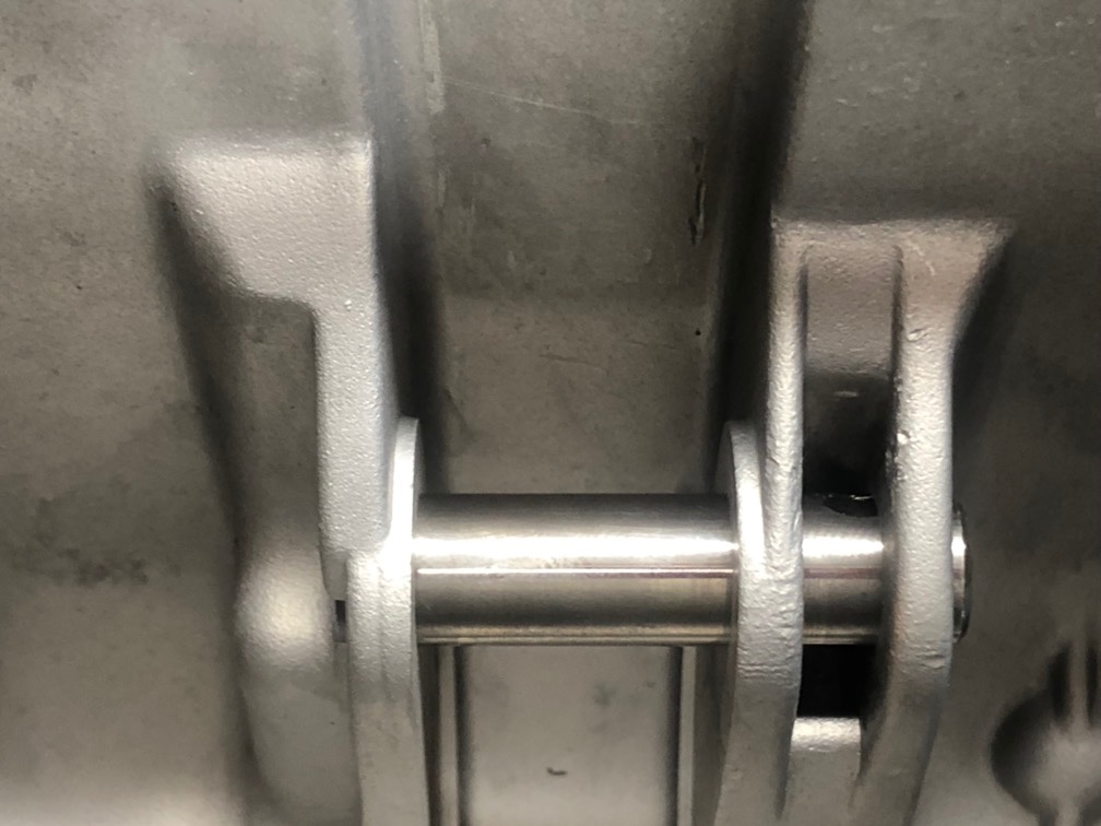

Vous insérez un axe en bon état et vous vérifiez
** l'absence de jeu radial
** la libre rotation
>> l'axe
** Vous recherchez une bande d'usure soit visible soit ressentie au passage de l'ongle, avec un ressaut
Ici, la bande de roulement avec la bague du pignon est assez bien visible et en même temps, il n'y a pas de ressaut perceptible
** la position et le jeu, dans le pignon
** le jeu dans les pattes du carter
Il ne doit pas y avoir de jeu perceptible et la rotation doit être facile (pour positionner le trou de goupille)

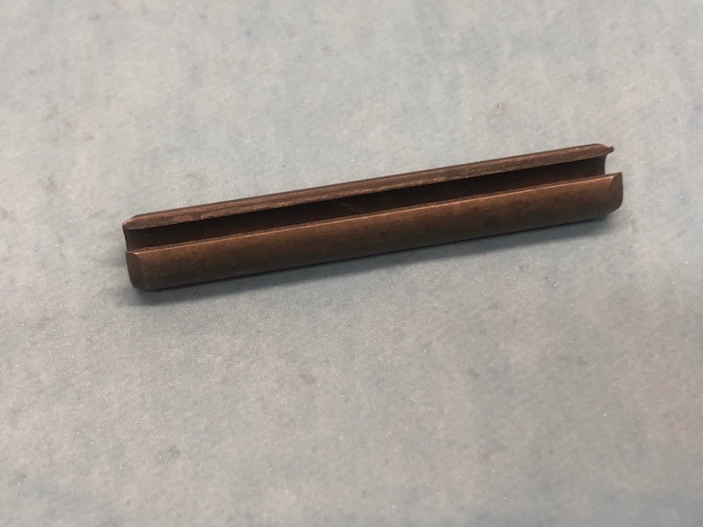

>> la goupille Mécanindus
Elle sera systématiquement changée. Référence M5 en longueur de 35 mm
>> l'axe

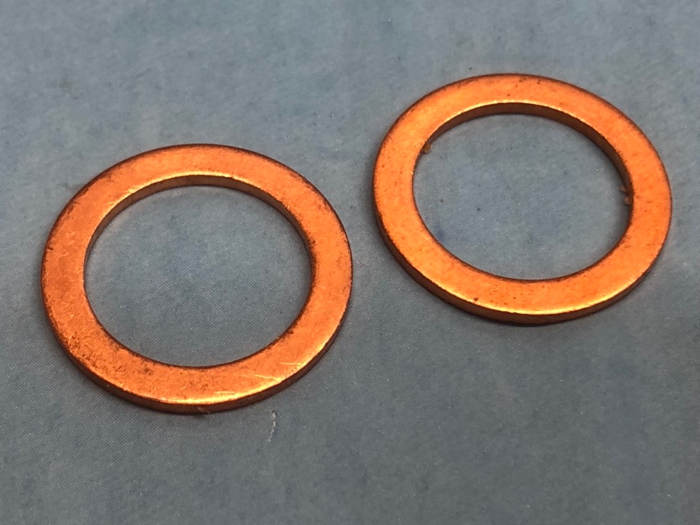

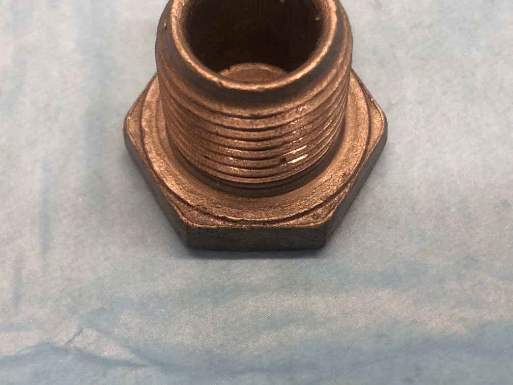

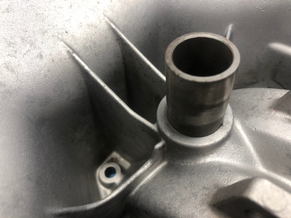

35 - 1 - 3 : les bouchons
>> les bouchons de vidange et de niveau
Là aussi, comme toute vis, l'examen est systématique
** la tête avec sa dimension (ici, vous savez que c'est du 21)
et l'état des arêtes (fréquemment abîmées ...)
la planéité de la portée du joint
et l'intégrité du filetage
** la présence de l'aimant pour le bouchon de vidange
Il n'est pas interdit de mettre un peu de couleur pour faire joli (et bien visualiser le bouchon ...)
>> les joints sont systématiquement changés,
soit en métallo-plastiques, écrasables (non ré-utilisables)
soit en plein (ré-utilisables en cas de nécessité)
de dimension ID 16,3, OD 22, épaisseur 2.

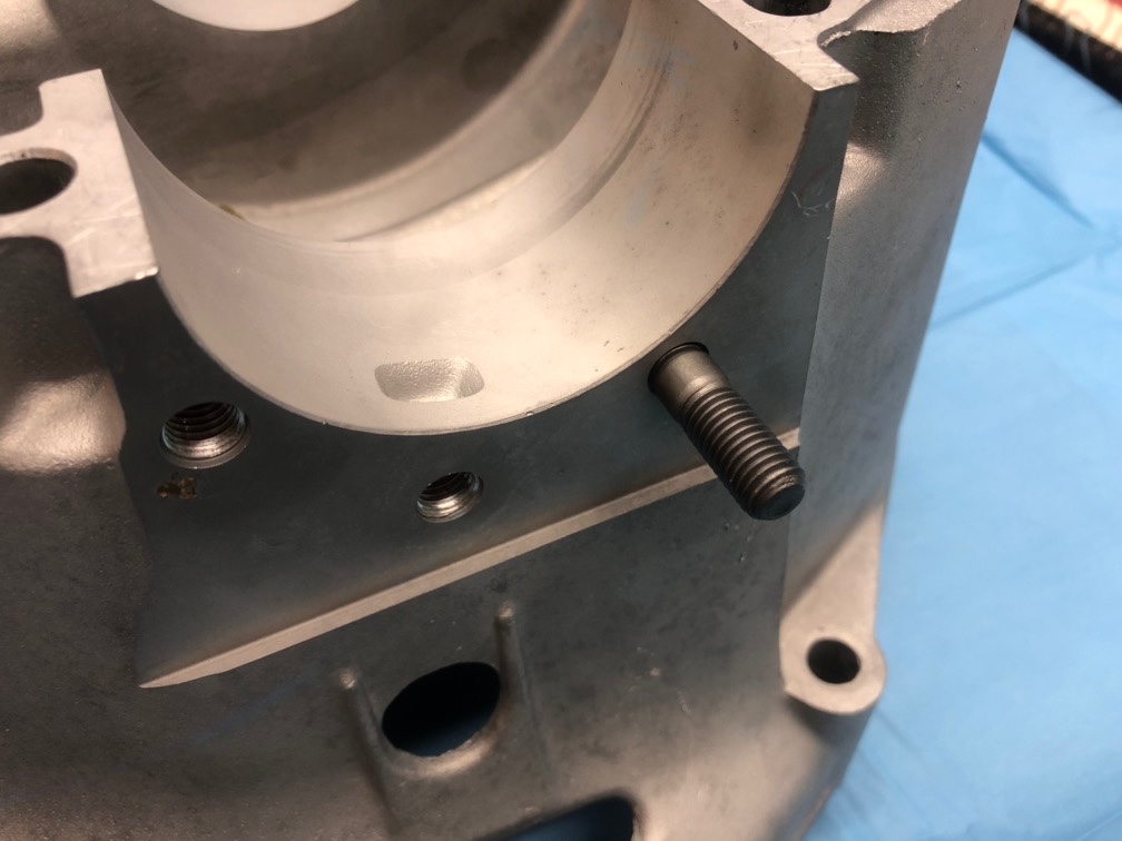

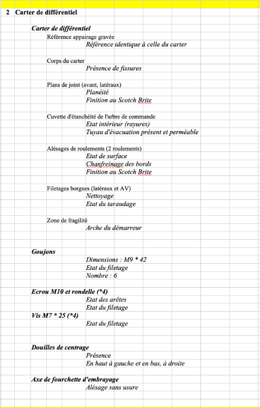

35 - 1 - 4 : les goujons
Là aussi, c'est systématique !
>> Les dimensions : M9 en longueur 42
>> l'état du filetage
>> le nombre : 6, pour ce carter principal.
C'est enfin fini, pour le carter principal !!!
>> l'état du filetage

Hi, concernant l’usure du bord d’attaque du pignon MA, ne pourrait-on pas rattraper l’escalier ( pour les empressés de la MA..) par un petit coup de Dremel + polissage ?Lolodubalaou a écrit : ↑26 sept. 2024, 06:38 Vous insérez un axe en bon état et vous vérifiez
>> l'axe
2024 - 09 - Sept 02 - 149.jpeg2024 - 09 - Sept 02 - 150.jpeg2024 - 09 - Sept 02 - 151.jpeg
A moins qu’on retrouve la pièce, neuve, facilement en pièce détachée ?
Etienne.
- Lolodubalaou
- Messages : 1858
- Ma deuche : 2cv Sausss Ente
Re: Démontage, validation et remontage complets d'une BV de 2cv à commande supérieure
Etienne,
si je ne dis pas de bétises, après usinage, les pignons recoivent un traitement superficiel pour rendre la surface des dents, plus résistante et avoir une meilleure tenue dans le temps.
On utilise surtout la cémentation (apport de carbone), la trempe par induction ou la nitruration (apport d'azote).
Après ce traitement, une rectification par meule peut être appliquée.
Donc, si tu meules cette couche superficielle, tu vas "tomber" sur la partie non durcie, qui va se retrouver sous contraintes et s'abîmer : la tenue dans le temps de ton pignon va franchement diminuer ...
Si cela peut être toléré sur une entrée de dents, surement pas sur une dent de pignon de la BV.
Ne pas oublier que dans cette BV de 2cv, TOUS les pignons (qu'ils soient menants ou menés), tournent quelque soit la vitesse enclenchée ... Et même au PM, il y a 4 pignons qui tournent !
- EtienneLM
- Messages : 97
- Enregistré le : 06 févr. 2023, 07:45
- Ma deuche : 2CV AZ A2
- Date de naissance : 28 avr. 1964
- Localisation : Bouches du Rhône
Slt,
C’est justement parce que la bande de roulement n’est, ici, pas concernée par l’usure et le jeu radial de son axe encore dans les clous que je soumettais cette hypothèse simple de rectification manuelle mais il est vrai qu’en dégradant le traitement de surface sa résistance mécanique diminue de fait..
Etienne.
Etienne.

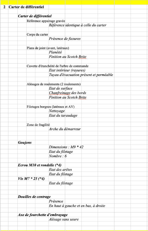

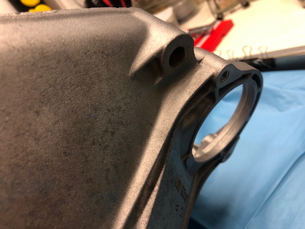

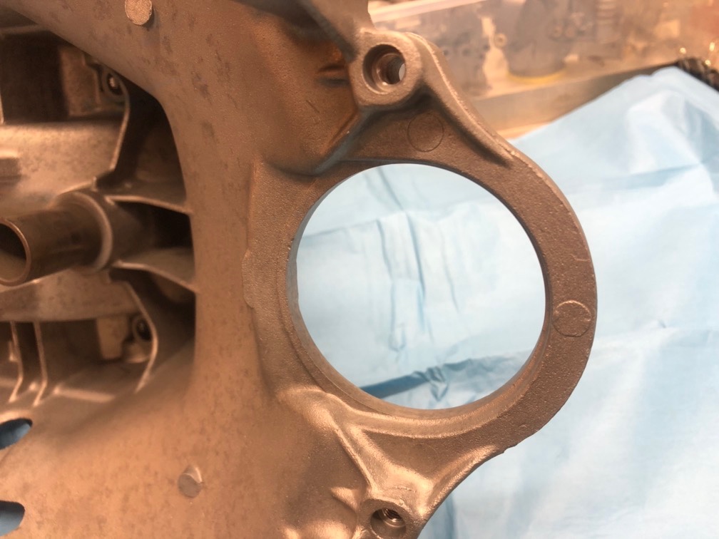

35 - 2 : module carter de différentiel
35 -2 - 1 : le carter de différentiel
** Vous allez vérifier comme pour le carter principal, la référence (qui doit être identique !)
A la fabrication, les carters sont assemblés puis usinés ensemble : ils sont donc appairés et non interchangeables.
** Recherches de chocs, fissures, marques
** validation des plans de joint (état et planéité)
>> plan de joint postérieur
- Lolodubalaou
- Messages : 1858
>> plan de joint latéral
>> plan de joint du démarreur
** la cuvette d'étanchéité de l'arbre de commande
>> en extérieur (coups, marques, état du sertissage)
>> en intérieur du carter
>> le conduit de retour d'huile (présence, fissures)
>> l'état de l'alésage intérieur de la cuvette (rainures, perméabilité du conduit de retour d'huile)

** alésages des roulements
La propreté doit être parfaite
Ne pas hésiter à les passer au Scotch Brite vert
ou au 800 à l'huile
Eventuellement, "moucher" l'arête d'entrée
** les filetages borgnes (6 pour les goujons et 2 pour le démarreur)
Et vous en retirez de la cochonnerie ...
ou au 800 à l'huile

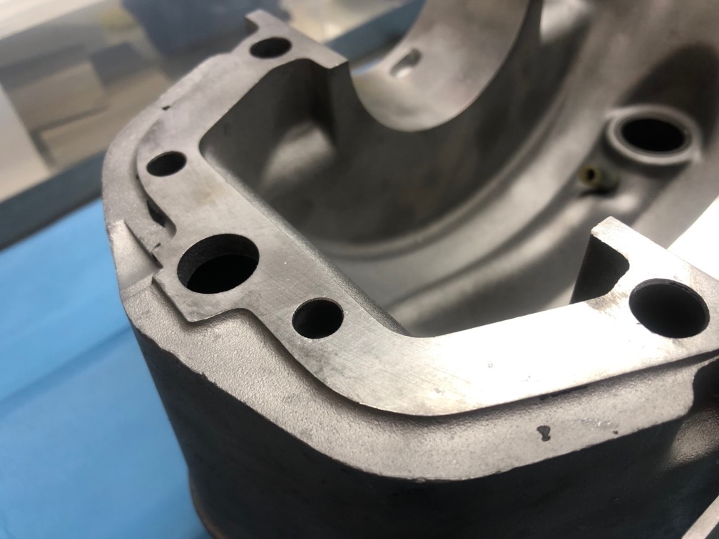

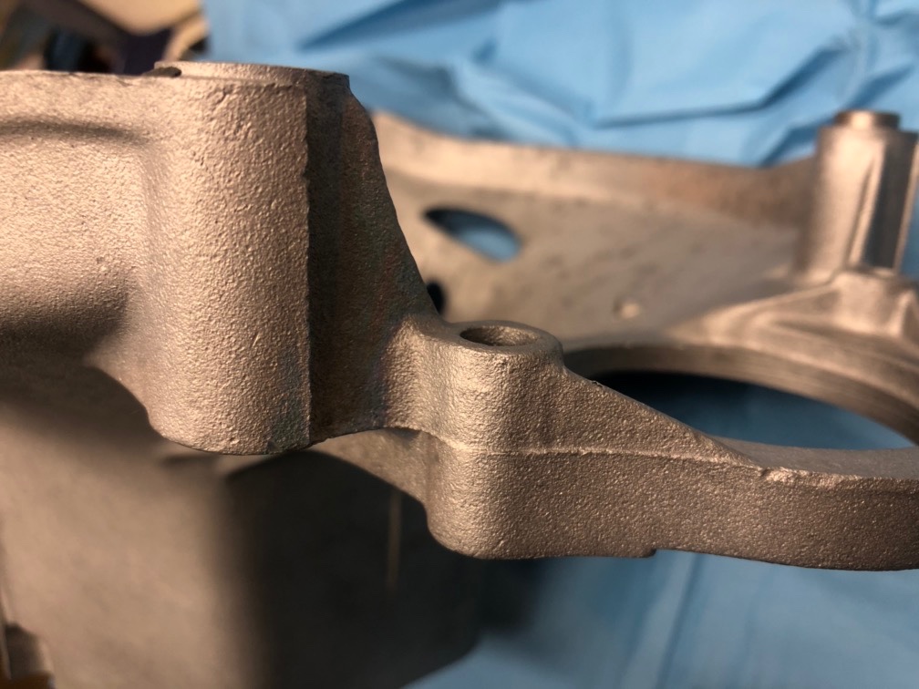

>> la zone de fragilité de ce carter : l'arche du démarreur
Recherchez des fissures !
Une marque de moulage

Bonjour Laurent,Lolodubalaou a écrit : ↑25 sept. 2024, 06:36 >> les alésages des axes de fourchette
Les axes doivent coulisser parfaitement dans leurs alésages respectifs en antérieur et en postérieur !
Après avoir vérifié la propreté, vous utilisez un axe intègre :
2024 - 09 - Sept 02 - 76.jpeg2021 - 12 - Déc 16 - 4.jpeg2024 - 09 - Sept 02 - 77.jpeg
Et vous le faites pour les 6 alésages :
2024 - 09 - Sept 02 - 80.jpeg2024 - 09 - Sept 02 - 81.jpeg2024 - 09 - Sept 02 - 82.jpeg
Les plus fortunés peuvent utiliser une pige rectifiée !
Concernant le sujet du dégraissage ~ nettoyage ~ lustrage, tu parlais d’un mélange « maison » : 50 % huile ATE boîte auto + 50 % acétone..? Je ne suis pas sûr des ingrédients ( je ne trouve pas la page sur laquelle tu en parlais..) tu confirmes ?
Merci..
Etienne.
