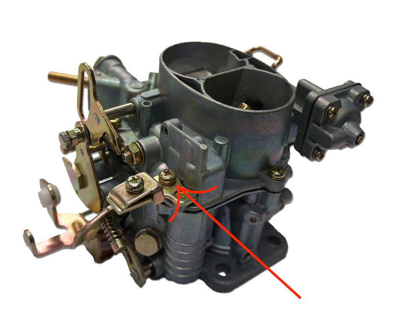

Salut les amis,
j'ai une vis qui tourne dans le vide sur le capot du carburateur double corps. Celle qui rentre dans le corps du carbu et maintient le support de la gaine du starter.
:triste:
vous avez une petite idée de ce que je pourrai y faire ? Tarauder la taille au dessus ou c'est risqué ?
merci pour votre aide !

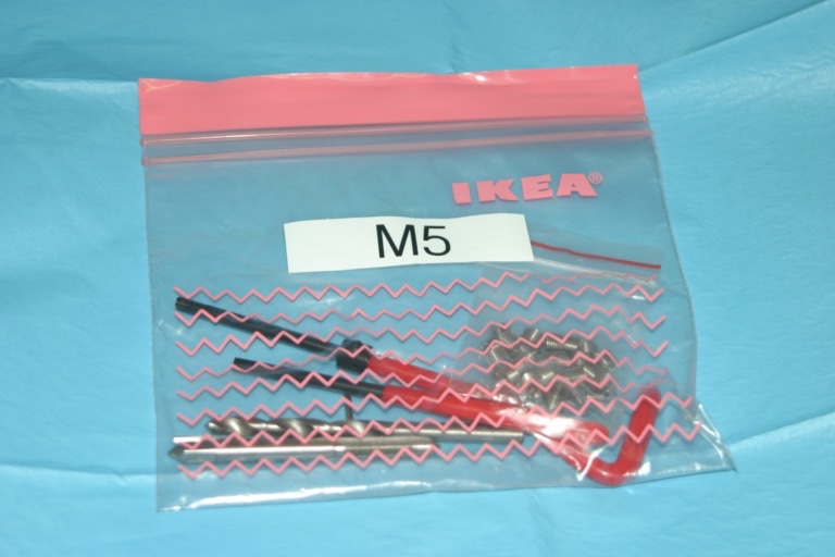

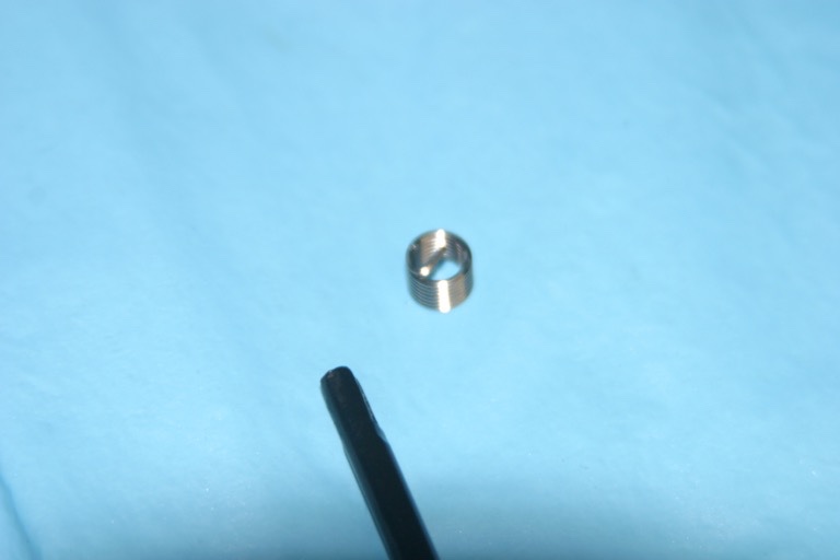

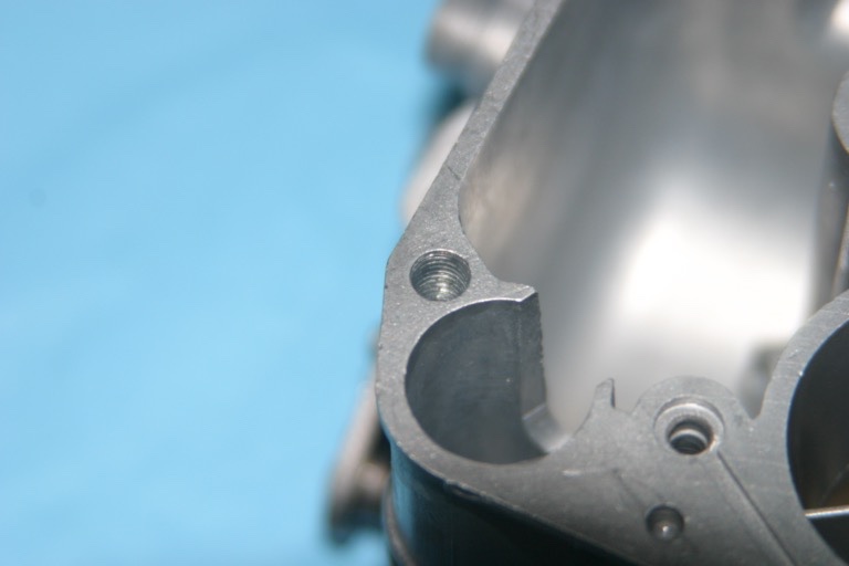

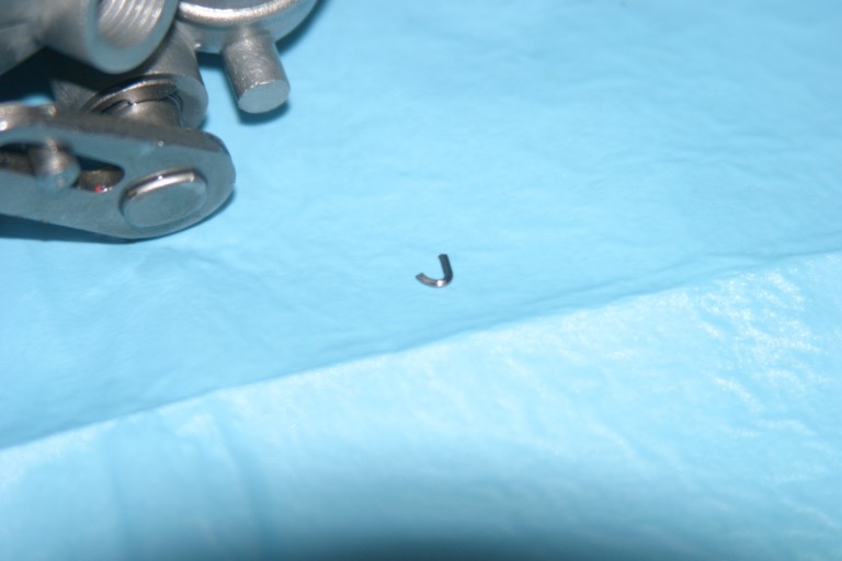

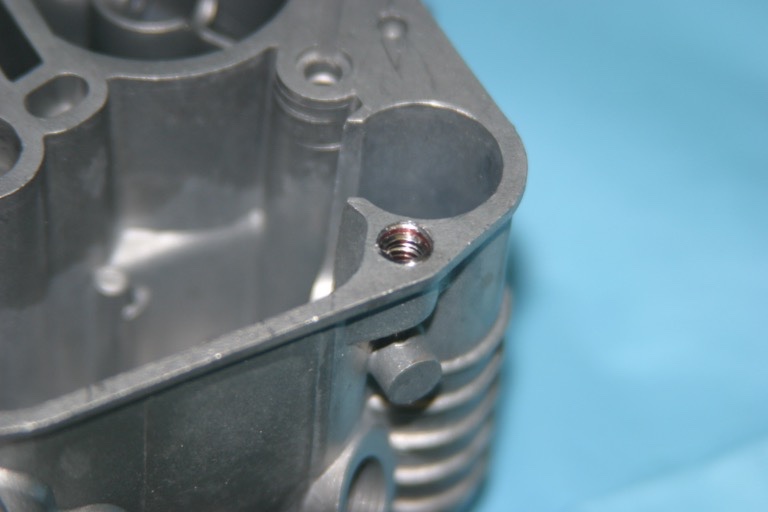

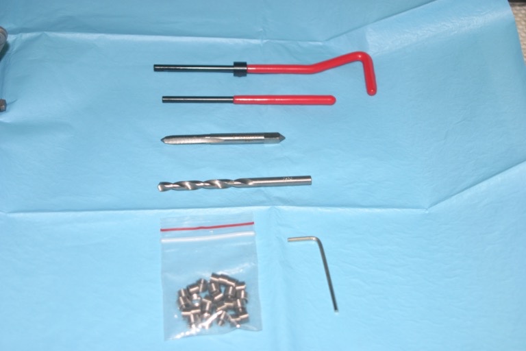

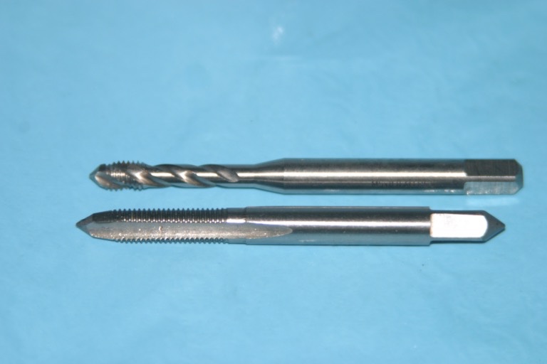

Hi, Sieg,
tu poses un filet rapporté, en M5, pas métrique.
Le serrage a été excessif et a détruit le filetage alu.
Le couple de serrage des vis de couvercle-cuve est de 3 N.m.
Pas plus.

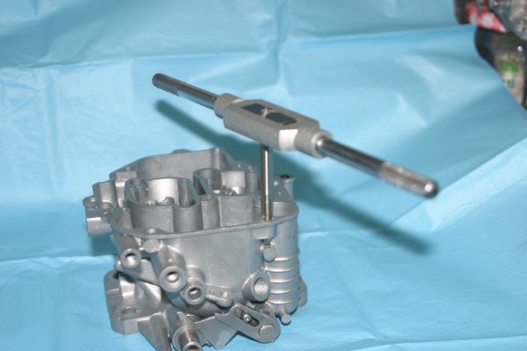

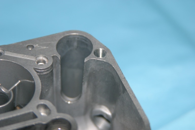

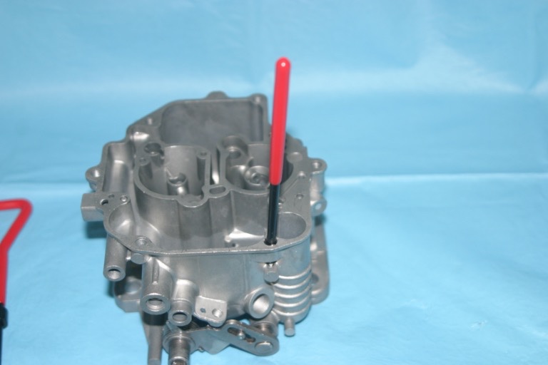

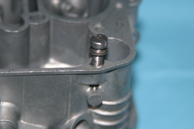

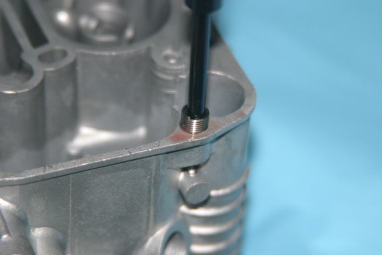

PS : Alex, le frein filet ne va pas tenir à long terme si le filet est abimé voire absent .... Et tu ne facilites pas le démontage ...

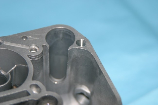

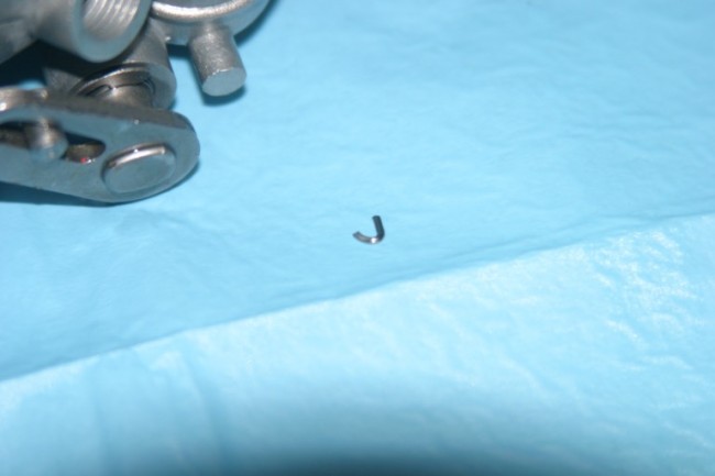

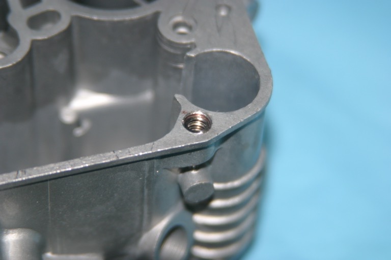

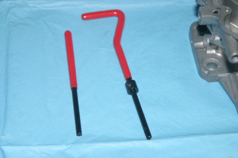

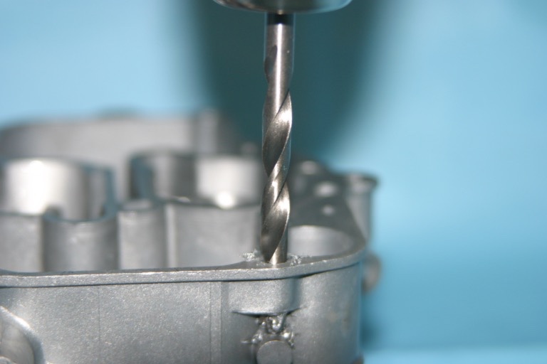

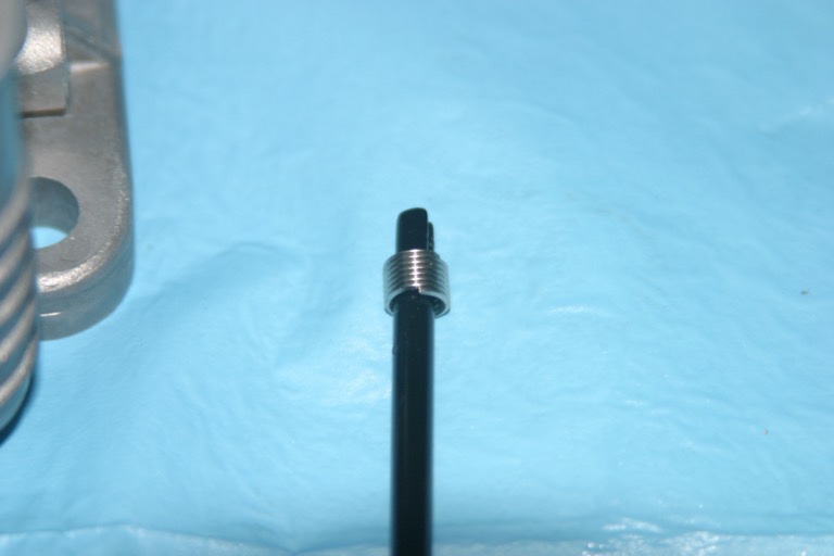

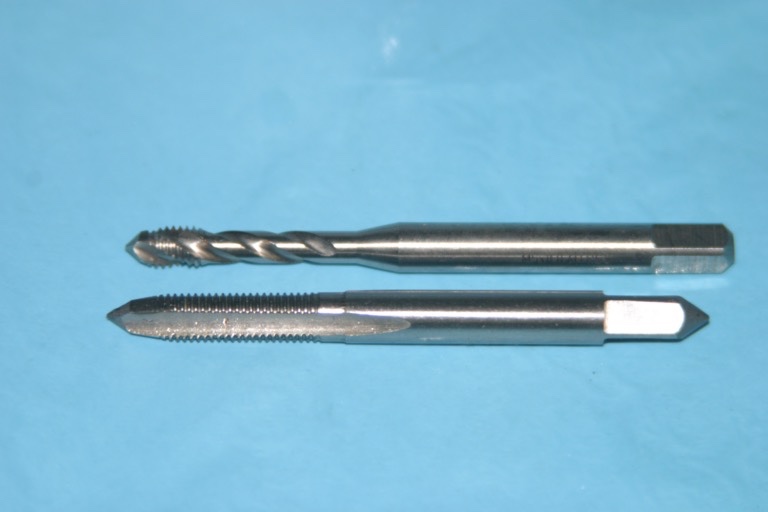

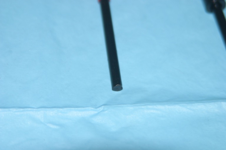

PS 2 : en image :
Messages : 1946
Re: une vis du capot du carbu de ma 2cv, qui tourne dans le vide...
Messages : 1946
Hi,
la question est aussi : faut'il coller l'hélicoil ?
Selon les fabriquants, la réponse est oui ou non ...
Pour ma part, je colle au Loctite 243 (frein filet bleu, faible).
C'est pour celà que je dégraisse au nettoyant frein, le néo-filet fait par le taraud spécial, avant la pose de l'hélicoil.
