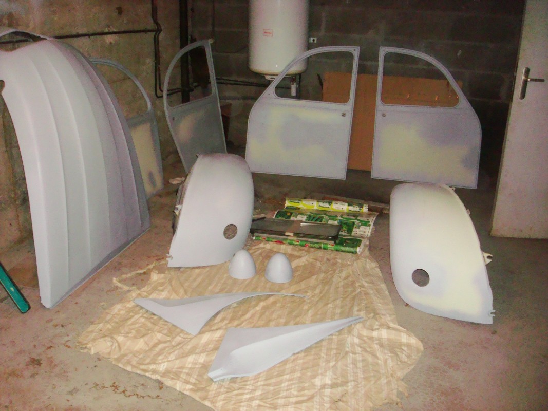

Pour te donner une idée, je l'avais donné au peintre dans cet état (caisse idem). Le carrossier est venu évaluer son travail, on a discuté et il a fini le travail (avec facture). Je suis allé pleurer quand j'ai récupéré le tout et il m'a remis les carreaux

Donc tu as amené toutes tes pièces, apparemment c'était propre au niveau carrosserie :pouce: ( ailes AR et coffre aussi) et en plus tu avais pas mal apprêté...
Pour la fourniture peinture c'est autour de 300€ pour 5 litres+ Dcr.
le peintre a passé l'apprêt, puis mise en peinture, brillant direct puis facture.
Quel était le tarif TTC ?

Oui, c'est ça. En fait il est venu évaluer le travail car il pensait qu'il y aurait plus de travail que ce que je disais. Il est venu avec une camionnette et a tout pris puis tout ramené, transport compris dans le prix.
Il y a 14 ans quand-même et la facture totale a été de 850€ TTC. Je n'ai aucune idée de ce que cela fait aujourd'hui mais à l'époque j'étais bien content.
Et tout ça pour recommencer 11 ans plus tard suite à l'accident :gnark:

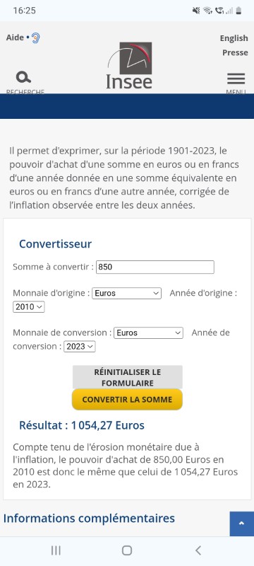

Vous connaissez certainement, mais je viens de trouver ce site de l'INSEE qui permet de convertir des sommes anciennes en euros actuels.
Comme quoi le forum mène à tout.
Donc mes 850€ de 2010 deviennent 1054€ en 2023.

J'ai du mal avec ce genre de conversion, parce que les valeurs, les prix de main d'oeuvre, l'époque, l'inflation ; tout influe de manière différente et certe l'€ perd de sa valeur car les prix ont flambé.
A mon sens cela ne devrait pas dépasser 900€ avec facture ; en 2024 fournitures comprise.
Il y a moins de 8 h de travail.
