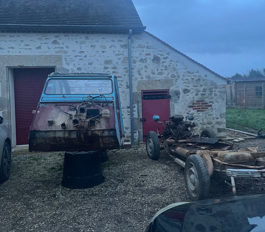

Bonjour! Nouveau chez les bicylindres!
J ai hérité d une 2 cv ayant subit les âges et multiples transformations
Sur la carte grise il s agit d une 2cv6 de décembre 1973 mais en face de moi c est tout autre chose
Un châssis et train d ak400
Une caisse de de 2cv de 1969
Le moteur je sais pas !
Le tout dans un état déplorable, presque irrécupérable selon plusieurs.
Le but la refaire, au maximum d origine.
Impossible? A voir

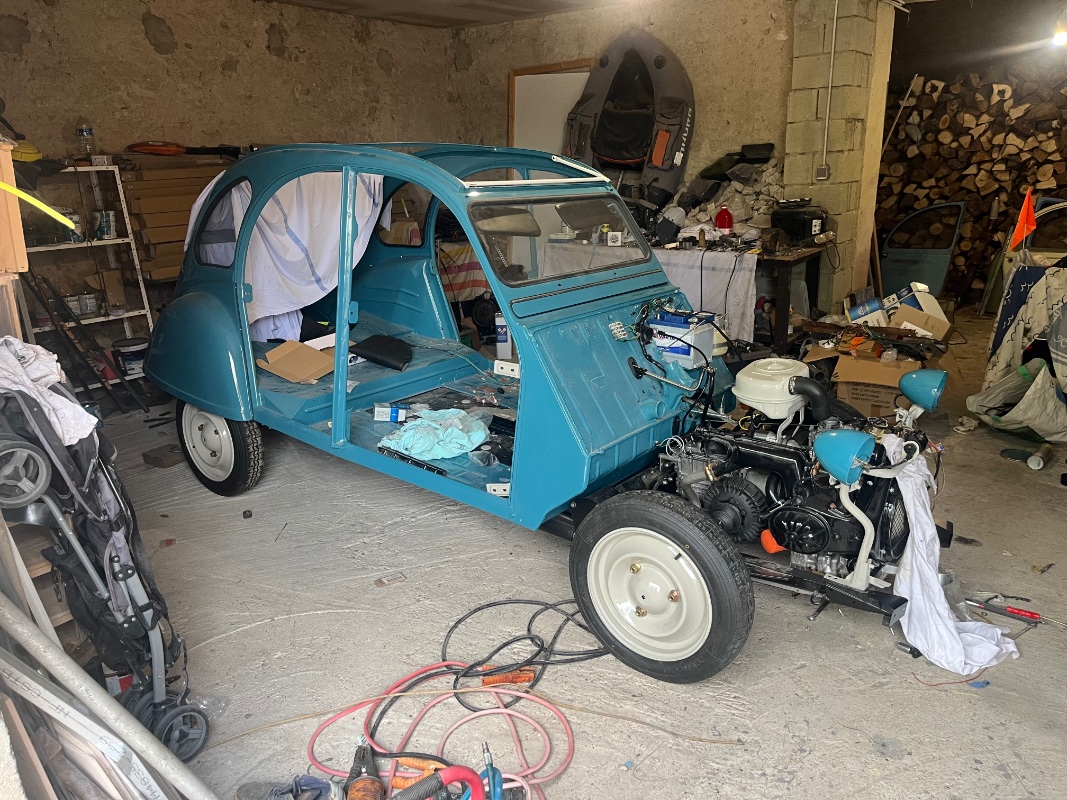

En tout ça la bête démarre. Le faisceaux est repéré. ( elle a l’option de transformation du bouton rotatifs de veilleuse en feux de détresse ( j ai du pas mal chercher pour trouver son rôle et son câblage, jusqu a découvrir l existence de ce kit Citroën origine pour équiper les voitures qui n avait pas les feux de détresse)
Il me reste des manques…. Je cherche un tableau de bord marron, une patte de suppôrt de pompe de lave glace et le volant marron…
De plus je galère à trouver le filtre correspondant à ma boîte à air…. Boîte métal et couvercle métal. Il me manque le joint entre le couvercle et la boîte et un filtre qui rentre dedans… j en ai essayer deux… un de 75 mm et 72 mm de hauteur et ils sont trop haut. Le couvercle ferme pas….
Quelqu un a des infos sur ce type de boîte à air? On en voit pas beaucoup….
