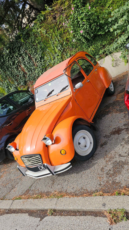

Voici des photos :
A part le chassis/caisse/pneus/ parechoc/ sièges ? le reste (phares, couleurs, moteur) ne semble pas d'origine

Messages : 1537
Re: 2cv azka 007 restauration ?
Donc c'est pas vraiment une 007 !?
Ou alors j'ai loupé un épisode... :fou:
Messages : 9486
Oui en effet.. je vois une jolie mandarine mais pas une 007. :???:

Alex 46 a écrit : 18 août 2024, 16:23 Donc c'est pas vraiment une 007 !?
Oui tu as loupé l'épisode ou j'ai dit qu'elle avait été repeinte ( dans les années 2010) , et depuis plus personne ne savait que c'était une 007, elle est passée aux oubliettes jusqu'à ce que je reconnaisse le numéro de série et de chassis ;)
Elle à donc RDV chez un carrossier pour une nouvelle peinture à l'origine jaune ;)
juste avant la peinture je suis en train de voir pour une rénovation totale de la caisse et un traitement anti corrosion du chassis
Sinon côté carte grise, chassis, caisse tout les numéros correspondent à une 007

Exemple : Carte grise et VIN: 00079KA0485 , première mise en circulation 30.09.1981. Dans le fichier c’est une 007 jaune.
Oui toutes les 007 sont jaunes Helios sauf celles repeintes maquillées...
En plus les phrares doivent être carrés sur la James Bond.
Le capot est HS.
Il faudra décaisser pour voir l'état du châssis.

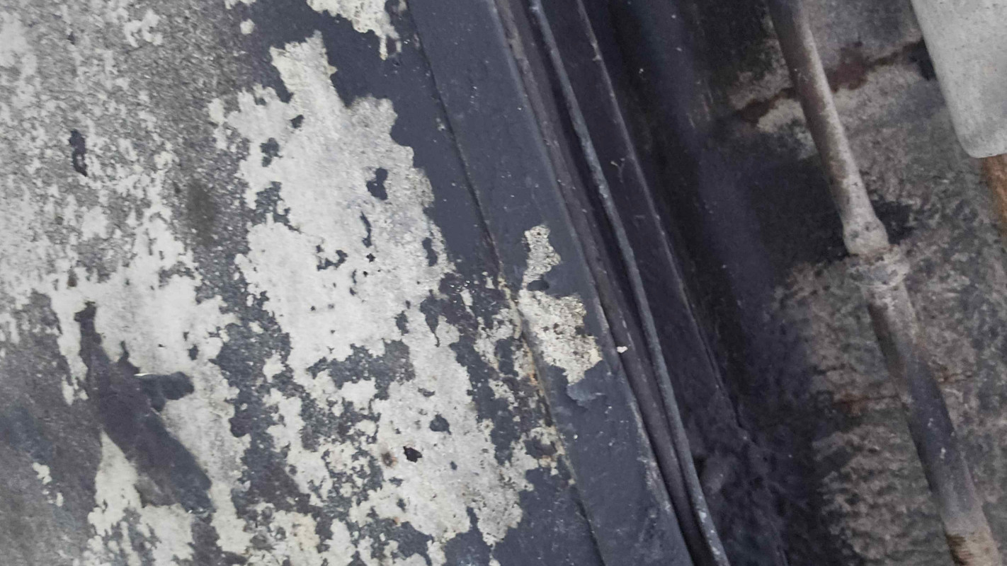

Voici l'état du chassis, vous en pensez quoi ?????

Oui le châssis paraît pas mal, sachant que le danger vient de l'intérieur, il faut traiter au corps creux.
Il y a aussi une histoire de renfort Av entre l'essieu avant et la fixation pot de suspension.
Voir chez MCDA pour renfort châssis.
Car si la caisse est enlevée ça vaut le coup de faire cette opération

De visu, ton châssis a l'air sain mais comme le dit Alex, le diable se cache dans les détails :wink:

-> rdv spécialiste aujourd'hui, résultat chassis pas trop mal mais il a pris cher au niveau de l'intérieur de la caisse, + ils ont trouvés des traces de peintures d'origine et des boulons jaunes helios !!! Je ne les avaient même pas vus !
Pour la caisse apparement nickel pas besoin d'en changer
Ils proposent 20 000€ pour remettre en état concours (un beau billet quand-même, surtout que le club mehari cassis proposé moins)
-> moteur d'origine acheté, j'ai un A06/635 M28/1 dans le coffre ! Manque plus qu'à faire le swap qui pour l'instant n'est pas prévue ( je le ferais en même temps que restauration)
