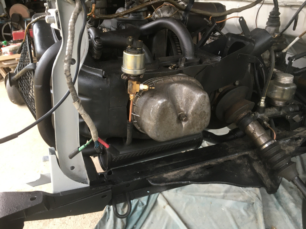

Ce matin, j'ai terminé la fixation de la barre des phares...
Pas très facile, je me demande d'ailleurs pour quelle raison, je n'ai remplacé aucune pièce, ni la plateforme, ni les supports de pare-chocs, ni la barre des phares...
J'ai simplement redressé un peu tout ça, parce qu'à peu près tous les éléments étaient déformés, dont le pare-chocs et ses supports...
Sans doute n'ai-je pas remis les pièces dans leur forme originelle, et j'ai donc perdu les alignements..
Bref, un peu de graisse, une bonne douille de 12 mm, beaucoup de patience, et j'en ai terminé !
Ensuite, j'ai enfin plongé dans le domaine que je considère à la fois le plus agréable et le plus valorisant, justement parce qu'il faut imaginer la circulation des électrons, et manipuler les cosses, les câbles, les soudures...
Ensuite, il faut grouper tous ces éléments afin de rendre l'ensemble à la fois fonctionnel et esthétique, en partant de rien : l'électricité !
Bon, j'ai aussi placé les câbleries latérales, mais ce travail ne demande pas vraiment de gros efforts, car il y a peu de conducteurs (quatre à gauche, deux à droite) et ils passent facilement...
Si l'on n'a pas oublié les passe-fils, dans ce cas, il suffit de recommencer !
Ensuite, la partie "haute" tension ( ;) ), c'est-à-dire le circuit en 12V !!
J'ai commencé par disposer le convertisseur 6-12V :
Mais je voulais percer la tôle d'auvent le moins possible. J'ai donc monté l'ensemble sur une tôle intermédiaire, qui servira de support au relais, au convertisseur et à la boite à fusibles !
J'ai pu récupérer dans mon stock plus que cinquantenaire, un bloc de fusibles et un relais 6V (celui-ci est curieusement marqué "6-12V" ??)
Ensuite, les conducteurs, de 2,5 mm2 : alimentation du convertisseur, en passant par un relais qui conduit le courant directement du pôle positif de la batterie.
Ensuite, les masses, prises elles aussi à la sortie du câble négatif de la batterie.
Enfin, ou presque : branchement de la sortie 12V du convertisseur aux fusibles, avec plusieurs entrées pour quatre circuits séparés (pas encore connectés) :

A propos du montage des sondes :
J'avais donc récupéré (je récupère à peu près tout...) ces deux sondes que j'avais montées sur un VW T4, à l'aide d'une entretoise sur le filtre à huile, (comme on en voit montées sur les 2CV après 1970). Ces sondes étaient appairées avec un manomètre et un thermomètre, bien entendu, en 12V.
Le problème, c'est que sur un moteur de 2CV 425cc, il y a peu d'endroits où l'on peut faire un "piquage" sur la circulation d'huile. On peut le faire sur un raccord du réfrigérateur d'huile, sur un couvercle de culasse (pour le thermomètre) ou à l'emplacement du (futur) mano-contact de pression d'huile, obturé par un bouchon fileté en 12x1,75mm (avant 1967), en 12x1,5 ensuite.
Bien entendu, mon moteur date d'avant 1967, donc le pas du bouchon est en 1,75 !
Les sondes sont filetées au pas "standard" conique de 1/8 NPT (National Pipe Thread) qui est presque équivalent à notre 10x1 mm
Ensuite, c'est un problème de plomberie.
J'ai commencer par essayer de percer le bouchon, parce que les raccords "union" 12x1,75 - 1/8 NPT n'existent pas à ma connaissance. On trouve, par contre facilement ce type de raccord en 12x1.5 mm :
https://fr.aliexpress.com/item/10050058 ... pt=glo2fra
Bien sûr, le bouchon a éclaté. J'en ai donc fileté un sur le tour, et de l'autre côté, avec un taraud en 10x1.
Une fois ce raccord vissé, il suffit de se procurer deux autres raccords avec olives en 1/8 NPT :
https://fr.aliexpress.com/item/32928634 ... pt=glo2fra
Un tube en cuivre de liaison : https://fr.aliexpress.com/item/10050062 ... pt=glo2fra
Un té en laiton, avec trois perçages en 1/8 NPT : https://fr.aliexpress.com/item/40010351 ... pt=glo2fra
Un collier Atlas serre la base de la sonde sur une petite équerre, elle-même vissée à la culasse par un goujon de 7 mm (la base des colliers Atlas est percée en 7 mm).
Et le tour est joué !
Il y a eu une première version, où j'avais soudé le tube en cuivre sur les raccords, mais il y avait une fuite, j'ai donc modifié le montage en remplaçant les raccords soudés par des raccords à olives.
Sur cette photo, je n'ai pas encore monté la sonde thermométrique :
Voilà, je reste @François16 , à ta disposition pour tout renseignement supplémentaire. Les manomètres et l'électricité, c'est ma marotte !
