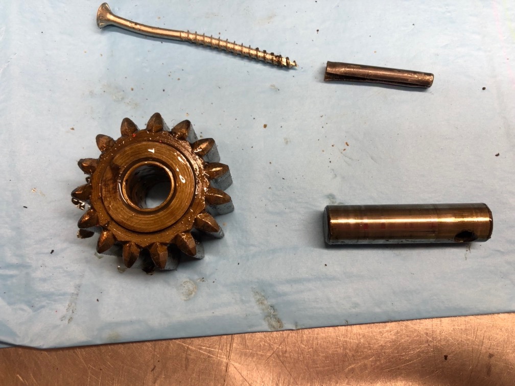

Bon, c'est un échec complet ... La vis dérape et s'abîme ...
J'emploie un autre procédé, beaucoup moins élégant, avec le vissage en force dans la goupille d'une vis Torx, sur une longueur de 25 mm.
Pince étau serrée sur la vis, blocage de la pince dans l'étau et petits coups de maillet doux et déterminés ...
Et hop !
Reste le pignon sur son axe, libéré de la goupille ...
Poussée de l'axe qui avance sans contrainte
L'axe est sans particularité :
Et hop !

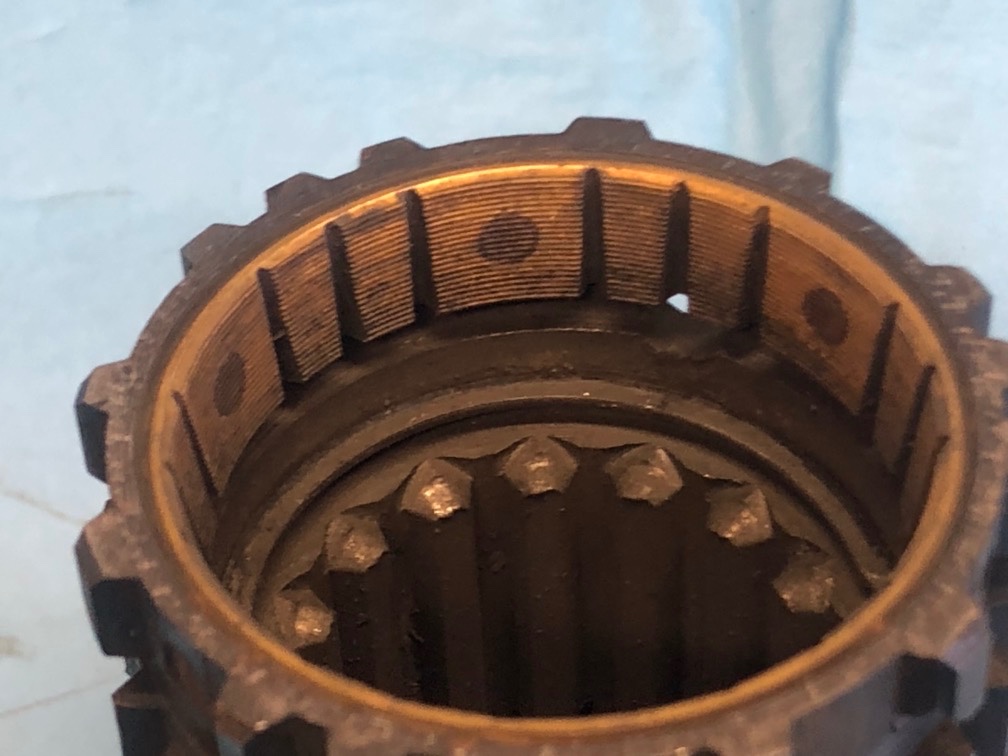

Par contre, le pignon a un sens,
avec des entrées de dent, à l'avant
Ce sont les dents extérieures du baladeur 1-MA qui viennent s'engrener, en taille droite, sur ce pignon de MA.
La bande de contact, sur l'arrière du pignon de MA
correspond à l'engrènement permanent de ce pignon avec le train intermédiaire (et vous savez que lorsque vous enclenchez une vitesse qu'elle quelle soit (sauf la 4), tous les pignons d'une BV de 2cv, sont entraînés ...).
Particularité, le roulement tourne sur une bague perforée, pour la lubrification.

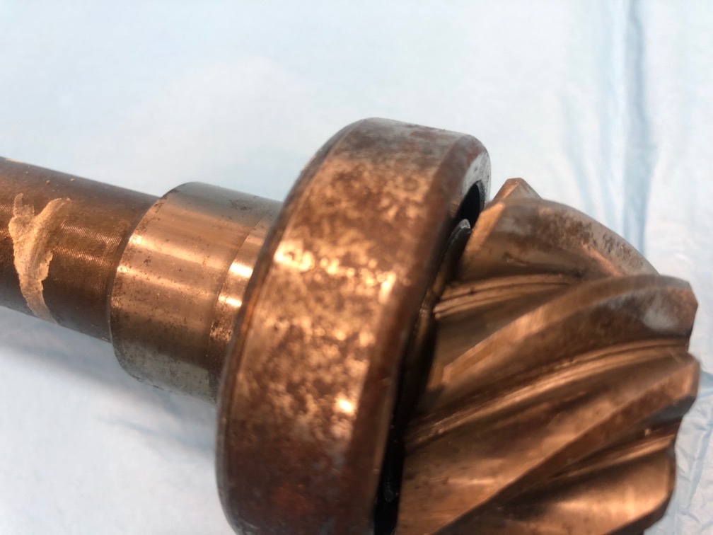

29 - Dépose du roulement du pignon conique
Selon la validation de ce roulement, il est (parfois) nécessaire de le remplacer.
Dans ce cas ici, le roulement est oxydé (mauvais stockage de BV, sans huile ...)(en fait, tout est mourru sur ce pignon conique ...)
Les rouleaux sont retenues par un jonc, placé dans une gorge
Les bords de l'ouverture du jonc sont presque orthogonaux
Vous pouvez essayer d'agrandir le diamètre du jonc avec des tournevis
mais le bougre résiste car il est costaud ...

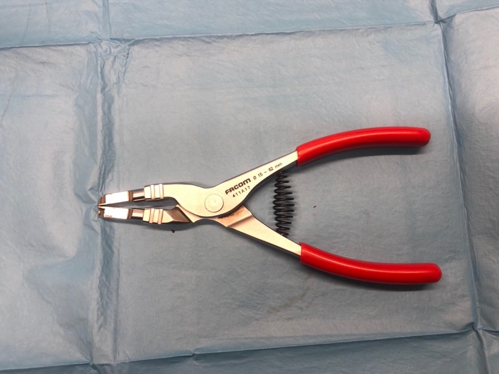

Facom fait une pince adaptée

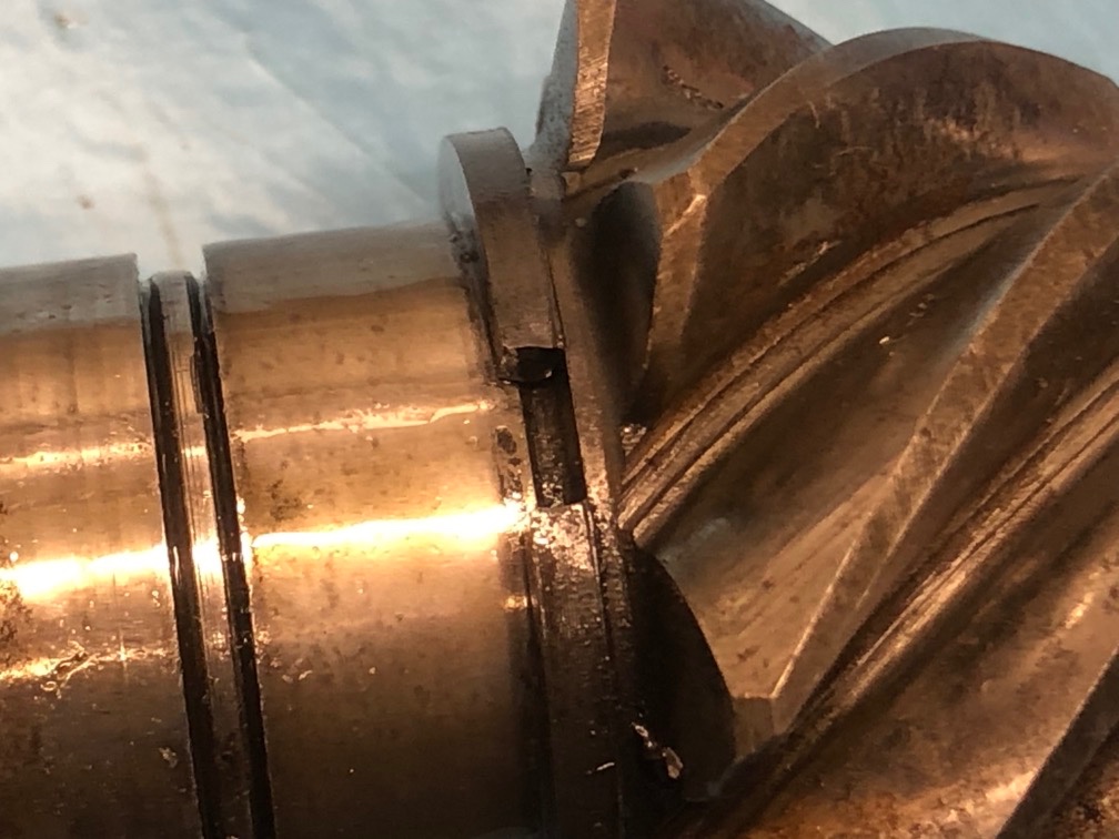

La pince permet d'élargir plus facilement le jonc
et de lui faire quitter sa gorge
Lors du retrait, ne pas abimer la portée de roulement sur l'arbre ... (et même chose au remontage ... La pince évite la procédure Citroën avec du clinquant ...)
On recule le roulement
Et tout se démonte d'emblée !
Le jonc ne souffre pas de l'opération (contrairement après utilisation de tournevis ...)

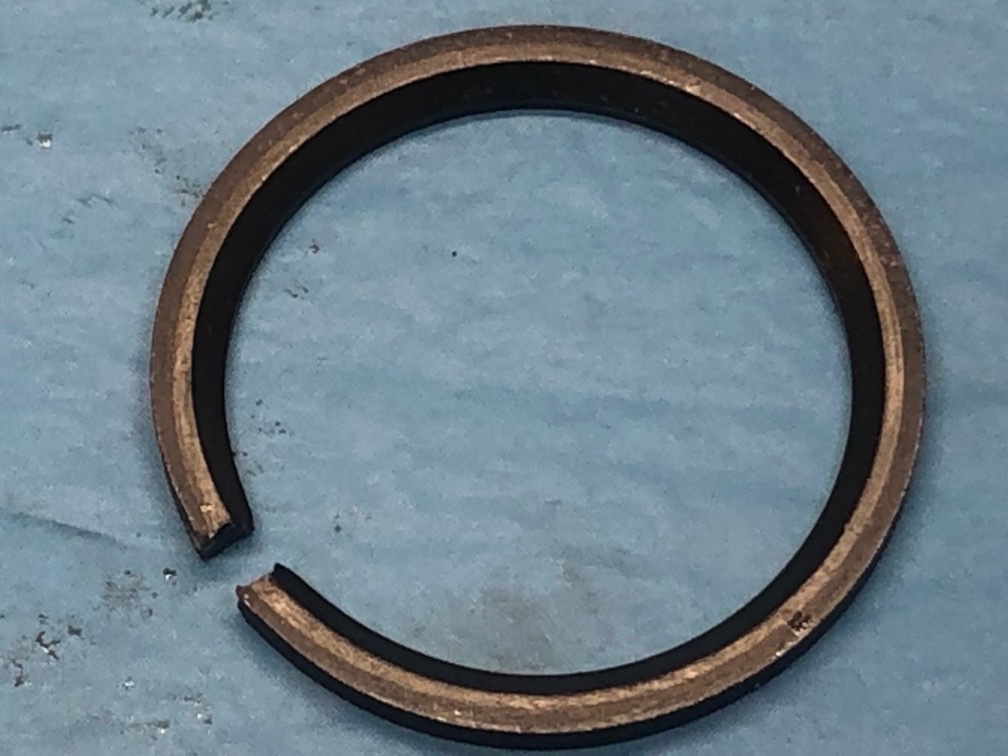

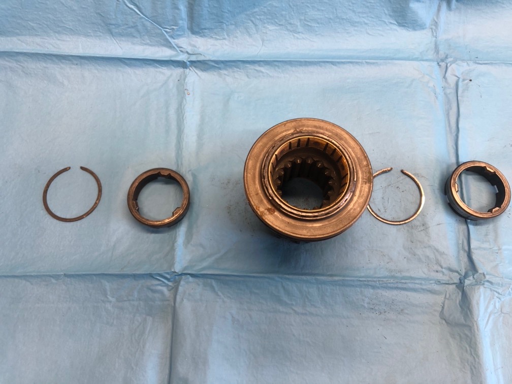

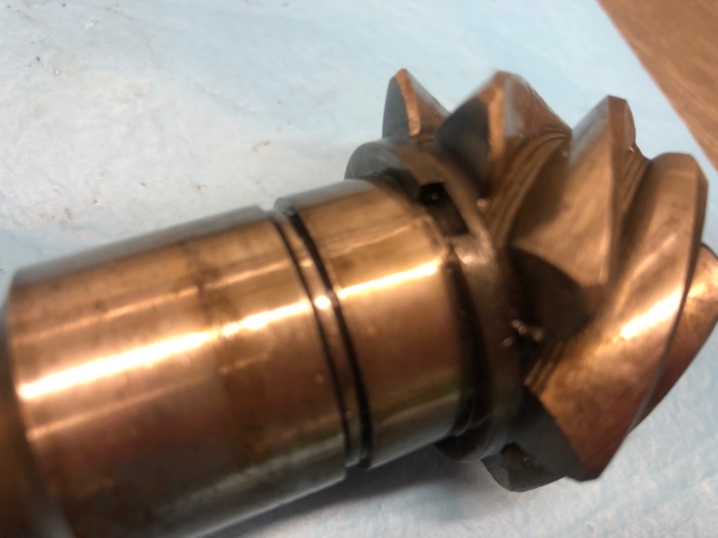

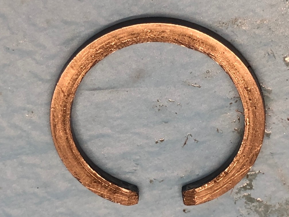

Après le retrait du roulement, il reste un autre jonc, proche du pignon conique
Il se retire aussi à la pince (et beaucoup plus facilement que le premier !!!)
Il a un sens de pose (chanfrein vers le pignon)
Les deux gorges de blocage par les joncs, du roulement avant
L'arbre conique déshabillé :

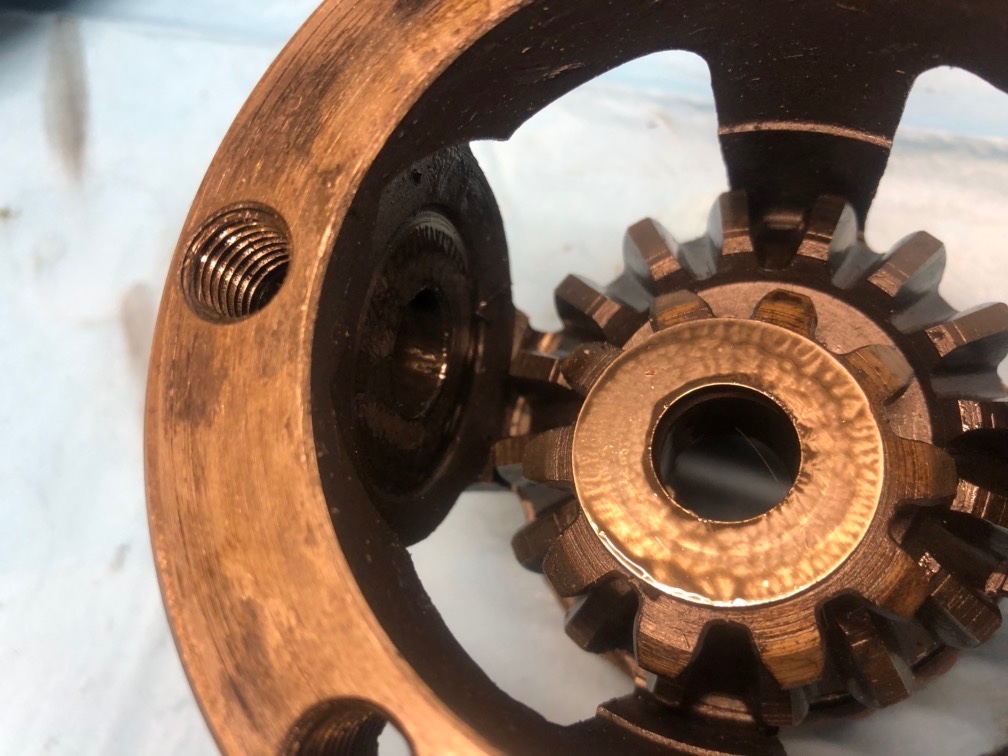

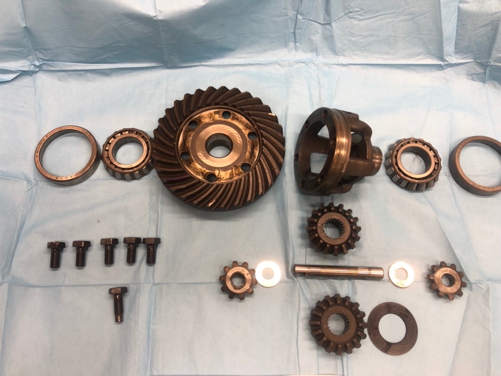

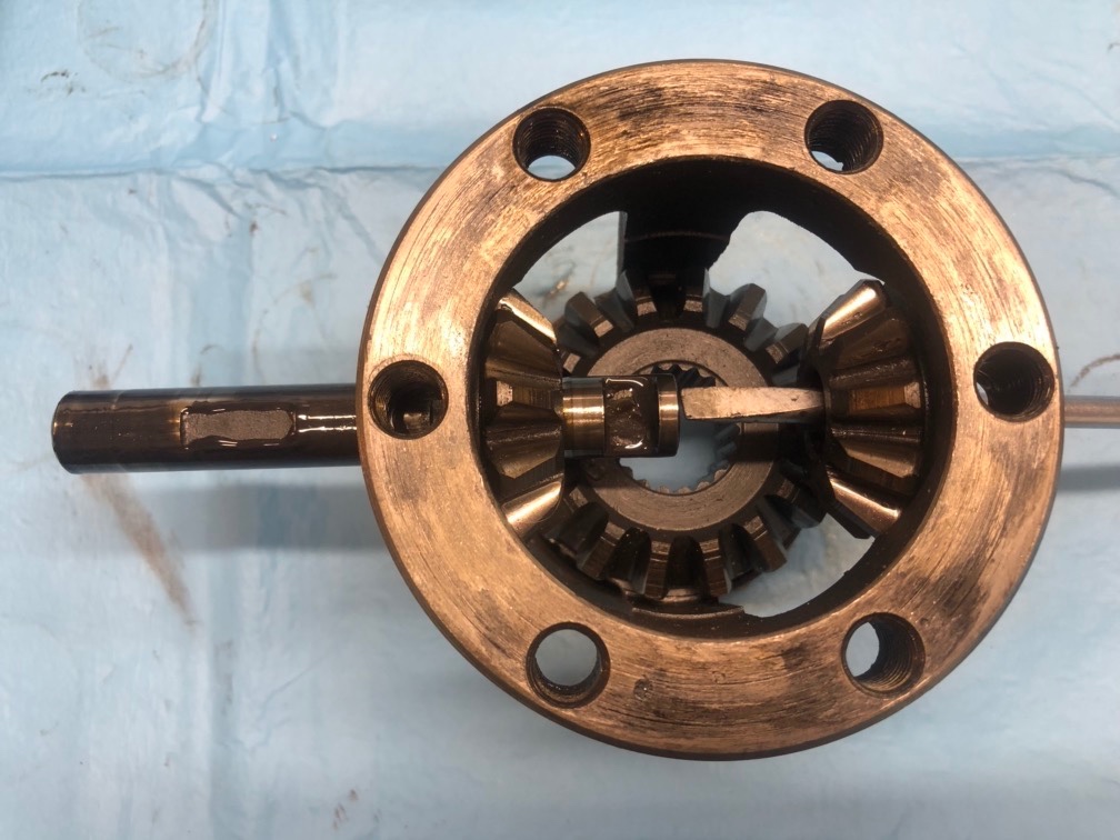

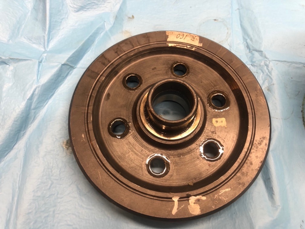

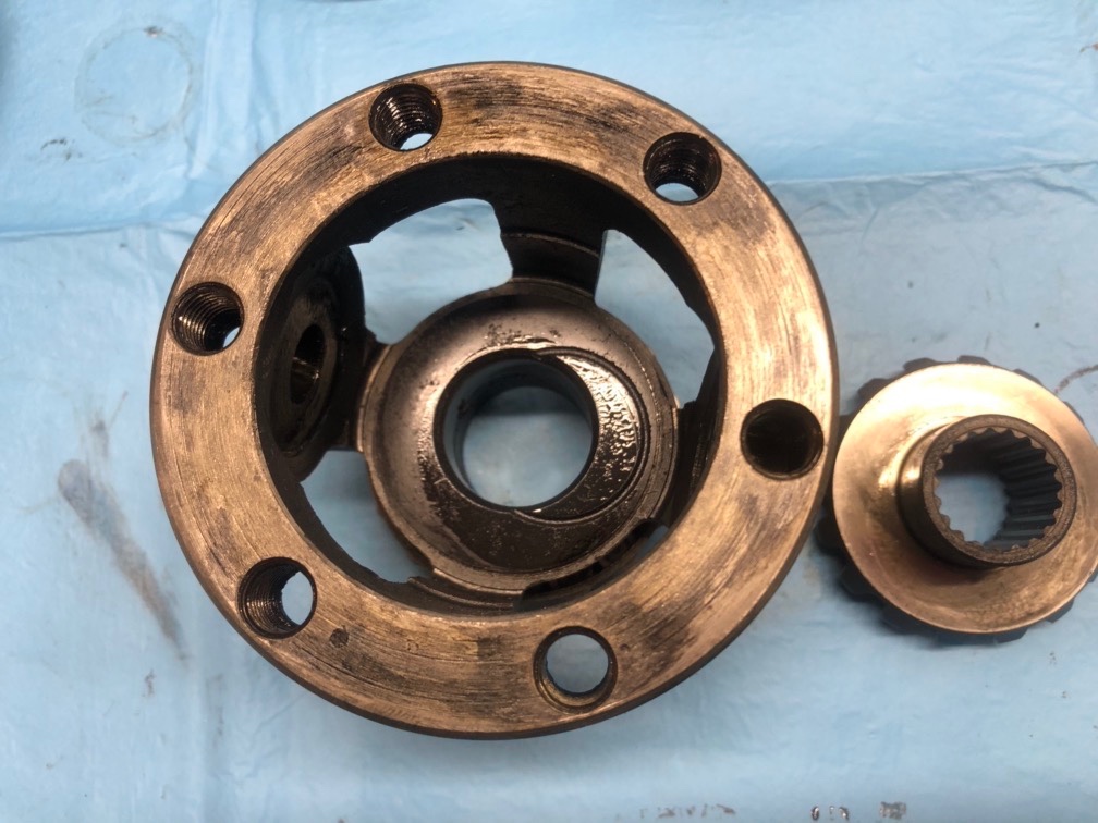

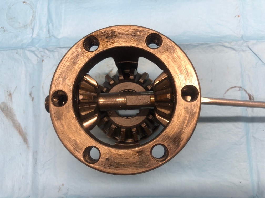

31 - Démontage du différentiel
Là aussi, le démontage du différentiel n'est pas systématique mais la présence d'oxydation sur les pignons
voire la mesure de jeux des satellites, trop important, peut nécessiter le démontage du différentiel.
Différentiel qui comprend deux sous-éléments :
>> 1 - la couronne
appairée avec son pignon conique (mais nous verrons plus tard, que c'est n'est pas un impératif absolu ...)
On peut panacher ...
Mais pas complétement ...
Nous reverrons cette situation à la validation des pièces, après le nettoyage ...
>> 2 - le boitier qui contient les satellites et les planétaires
>> 1 - la couronne

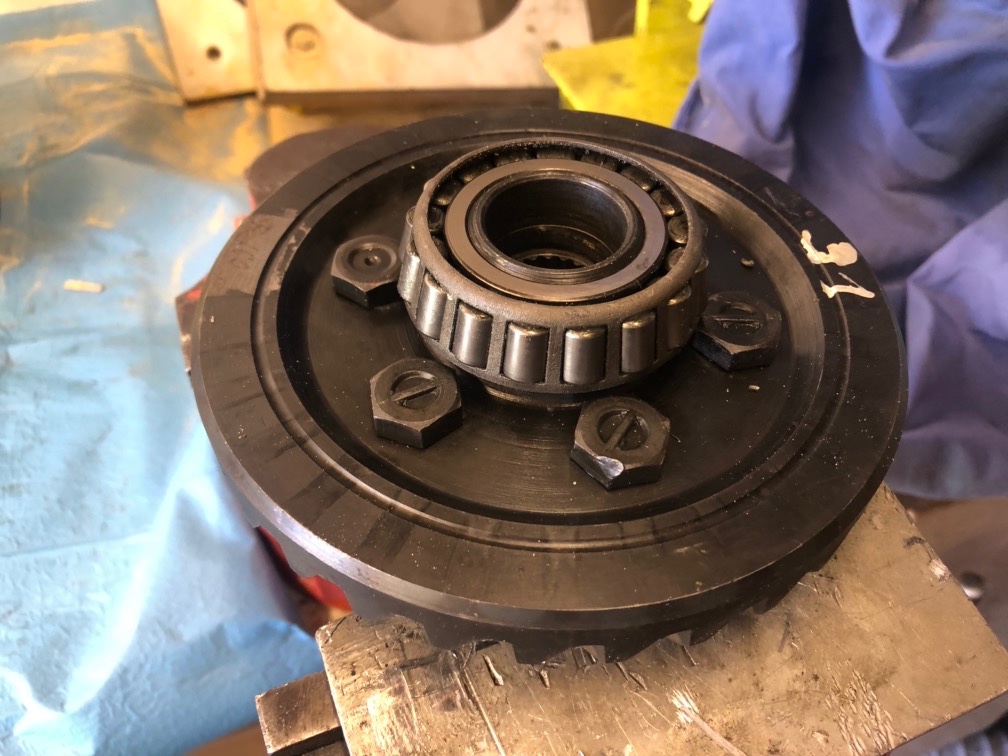

Pour faire d'emblée un apparté sur l'appairage entre le pignon conique et la couronne de différentiel, il faut savoir que :
>> ces deux pièces sont usinées séparément
>> puis rodées ensemble
>> puis la distance conique est mesurée puis gravée sur les deux pièces
Le but étant d'obtenir un appui du pignon conique sur la couronne, au milieu de la dent (ni trop en haut, ni trop en bas, ni trop vers la pointe, ni trop vers le talon ...
pour passer de ceci
à Mais nous reverrons tout cela au remontage ...
pour passer de ceci

Et puis, ce qui est passionnant, c'est que nous pouvons aller assez loin dans la restauration de la BV ...
Juste pour vous mettre en appétit pour la suite ...

- Lolodubalaou
- Messages : 1946
- Ma deuche : 2cv Sausss Ente
Re: Démontage, validation et remontage complets d'une BV de 2cv à commande supérieure
Et donc lors de la traction, la cage se déforme ... Mourru, le roulement !
Une fois le roulement extrait, les têtes de vis sont accessibles !
Douille 6 pans, de 17 !
Les vis et la vis différente !
Une fois les vis déposées,
il est facile de séparer le boîtier, de la couronne avec un coup de maillet

Le planétaire gauche reste sur la couronne de différentiel
On va le remettre à sa place !
Et hop, une couronne de différentille, déshabillée !

On démonte le boîtier.
Retrait du planétaire gauche
L'intérieur du boîtier avec les deux satellites et tout au fond, le planétaire droit.
On pousse l'axe des satellites, avec un tournevis : il vient tout seul !
L'axe possède une encoche dans laquelle vient le téton de la vis "différente" et qui sert de blocage !

Entre le planétaire et le boîtier, il y a une rondelle particulière
Elle est en céloron et a un sens de pose (rainure de lubrification)
L'intérieur du boîtier !
Il ne reste plus qu'à retirer, le roulement droit, du boîtier
Même punition expéditive aussi pour ce roulement ...
Votre différentiel, entièrement démonté !!!
Là aussi, il se décolle facilement

Le cône est retenu par une bague métallique, visible dans l'encoche :
Dans le trou du baladeur 2-3, la bague est aussi visible
Et si vous faites tourner le cône par rapport au baladeur, la bague (qui ressemble à un circlip de roulement d'arbre de commande) présente une ouverture, ouverture visible (par son absence !) dans le trou !
Avec un tournevis, vous faites une poussée sur la bague (pour la décoller du cône) et une poussée vers le bas
pour la dégager de la gorge du cône
Vous faites la même chose dans les deux autres encoches
Et la bague tombe, hors du cône

Il n'y a plus qu'à ôter le cône mâle
Sa face d'appui paraît oxydée
Le jonc d'arrêt est sous le cône femelle
Son retrait se fera sans appui sur le cône femelle
Il est aussi, oxydé
Vous retirez le cône de l'autre synchro (celui de 2)
ainsi que celui de 4.

Couple conique qui comprend l'arbre d'attaque (ou pignon conique) et la couronne de différentiel.
Et vous savez que sur 2cv et dérivés, il y a eu deux couples coniques : 8x31 et 8x33.
Comment reconnaitre le bon pignon conique ?
Voici deux couples coniques :
En dehors des références gravées lors de l'appairage, parfois, vous avez du mélange ...
De plus, vous ne pouvez pas les intervertir car le module de l'engrenage n'est pas identique entre un 8x31 et un 8x33 : ce n'est pas interchangeable ...
S'il est facile de reconnaitre la couronne d'un 8x31 d'un 8x33, car deux indices !
>> je compte les dents 31 ou 33 !!!
>> présence d'un fraisage intérieur, pour le 8x33
Ce qui fait que les dents du 8x33 sont plus petites que celle du 8x31 (22 mm versus 28 mm).
Pour reconnaitre les pignons coniques, il n'est pas possible de les différencier sur le nombre de dents : 8 partout.
Mais la hauteur des dents est plus importante pour le 8x31 que le 8x33
25 mm pour le 8x31
23 mm pour le 8x33
